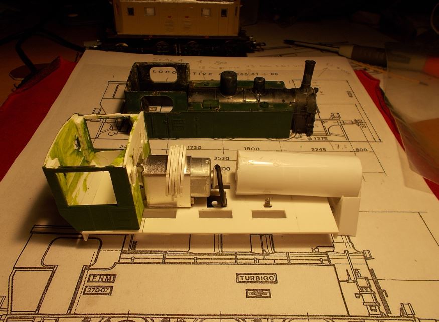

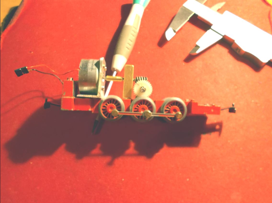

@ Tutti,
Triste annuncio e senza musica:

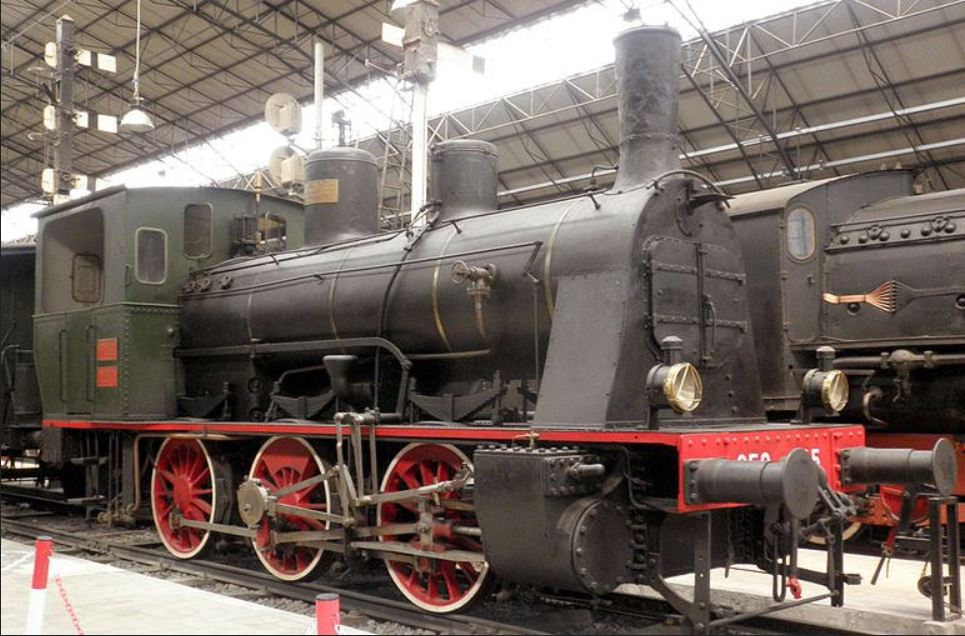

Dopo aver finalmente avuto un'idea stabile su come procedere nel rimpiazzo del motore originale sono finalmente tornato sui miei passi ed ho incominciato a guadrare il figurino, le foto che ho ed il mio telaio su stavo lavorando e...
Acc! ma come faccio a nascondere quell'immenso ingranaggio nella caldaia della loco?
122,01 KB
83,86 KB
Finirebbe fuori, in corrispondenza della ruota centrale... e in bella vista sigh! :cool:
Non lo avevo considerato prima perché ero distratto dal discorso del motore e poiché questo ingranaggio passa il moto all'ingranaggio della ruota che si trova proprio dietro ad essa non posso continuare quando ho una caldaia che invece è rotonda e per di più sollevata dal pancone.
Resterebbe fuori per metà quindi e dovrei lasciare un buco immenso nella caldaia... potrei verniciare l'ingranaggio di nero ma si vedrebbe ancora quella cavolo di vite e...
Dannazione, fino a ieri sera credevo di potercela fare e invece sob! :cool: :cool: :cool:
Cavoli ora i casi sono tre:
1) Lascio che l'ingranaggio si veda.
2) Rinuncio, rimonto la loco cokm'era in versione originale e la rivendo.
3) Mi butto su un'altra idea e di tutti i Q che ho avuto fino ad ora ne faccio uno solo, unico, bello e grande... fan<font color="blue">Q</font id="blue">
Ho scelto la terza! :cool:
See you here:
topic.asp?TOPIC_ID=11870
Bye

Ciao,
non avevi la possibilità di invertire primo e secondo asse partendo da sinistra, avere così l'ingranaggio sul primo asse, spostare il tuo ingranaggio di rinvio su di esso e mettere direttamente la vite senza fine sul motore senza prolunga.
Vicino alla cabina avresti potuto nascondere un poco l'ingranaggio di rinvio.

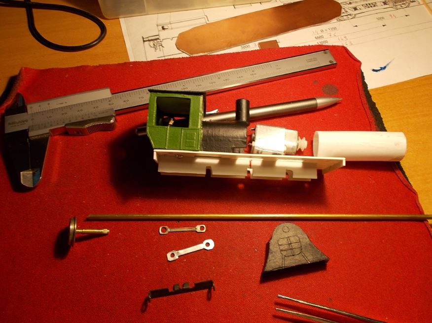

...e così a causa del sonno e alla tanta voglia di andare a nanna, oltre agli sviluppi sulla caldaia in bronzo (perché in ottone l'avrebbero fatta tutti ed io ho voluto fare di più :razz: ) non porto avanti adesso gli studi sulle ruote in vetronite e lo sfruttar del vantaggio che la ramatura che c'è su di essa può condurre la corrente del binario sull'asse.
Quel rame (si sà) poi si salda benissimo con lo stagno sia sull'asse di ottone che sul cerchio della ruota stessa.
Ah, dimenticavo:
Sta strunza è caduta mentre facevo la foto...:
...e così la caldaia di bronzo pieno e zavorrante si è parzialmente nascosta...sgrunt! :
Studi sull'alluminio 0,5 mm di spessore che una volta anodizzato diventa resistente come il lamierino del biellismo originale...
Studi sulla rotondità della caldaia dove nascondere il motore...
Studi sulla barra di ottone da cui fare gli assi...
Come arrotonderò la vetronite che a mano si può solo tagliare diritta?
Vedarem, vedarem.
...e i raggi delle ruote???
Vedarem, vedarem.
Il camino invece, vorrei tanto farlo di ottone e questo perché c'è un sacco di gente che prende una loco dal camino appunto che non è un 'manico' e quindi si rompe...
Un bel camino di ottone PIENO che avvitato nel bronzo con una maschiatura M 4 forse diventa indistruttibile... forse!
Notte
ZZZzzzzzzzzzZZZzzzzzzzzzZZZzzzzz
Bye

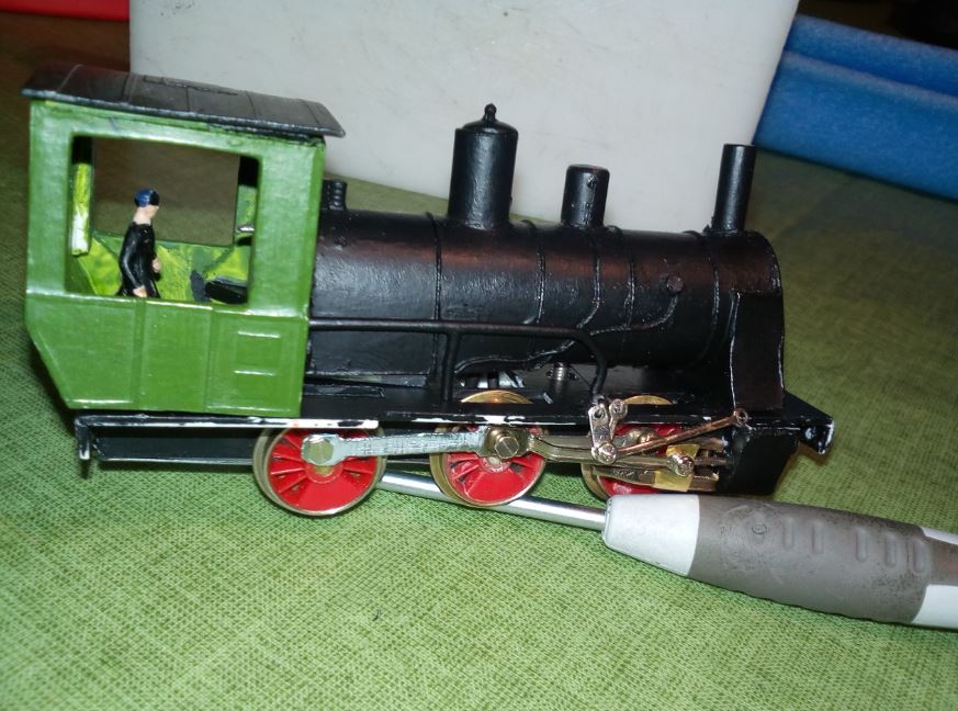

Mi sta venendo un capolavoro!
Quindi ci vogliono almeno otto minuti di goduria:
Macchinista in cabinaaaa:
...manca poco e si parteeeee :geek:
Ho replicato anche i segni sulla caldaia dell'originale:
...riverniciatura senza togliere la ruggine penso...
Ora manca la parte anteriore della caldaia e la sua zavorra rivestita...
Bella eh?
Cia cia

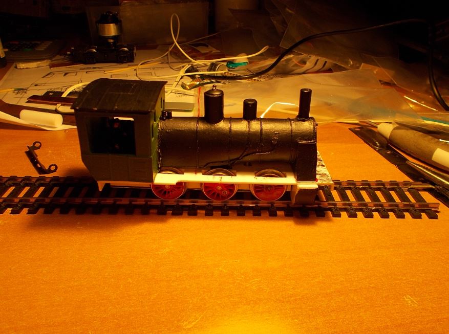

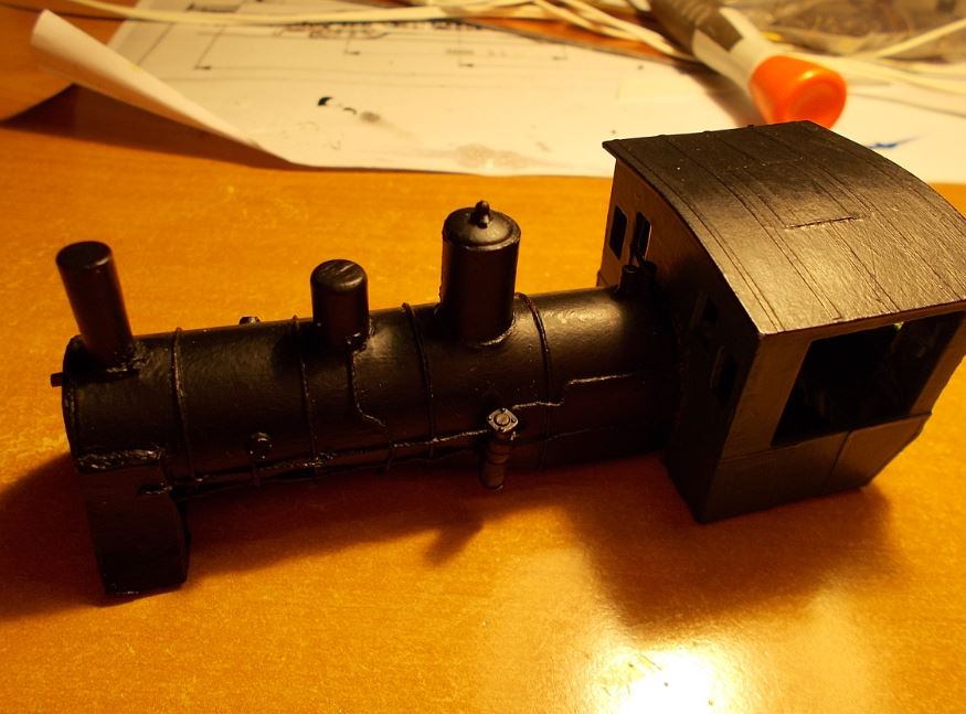

Aggiornamento:
Innanzitutto ricilate i pezzetti di plasitica che trovate sui vestiti e che fissano le etichette:
Ecco il ciccetto con caldaia finita:
microscopici pezzetti di plastica?
Dateli e me!
A proposito ma Rocco S. che cos'è che non spreca?
Mah!
Tutto ciò che è rotondo viene da pezzetti come quelli della foto sopra:

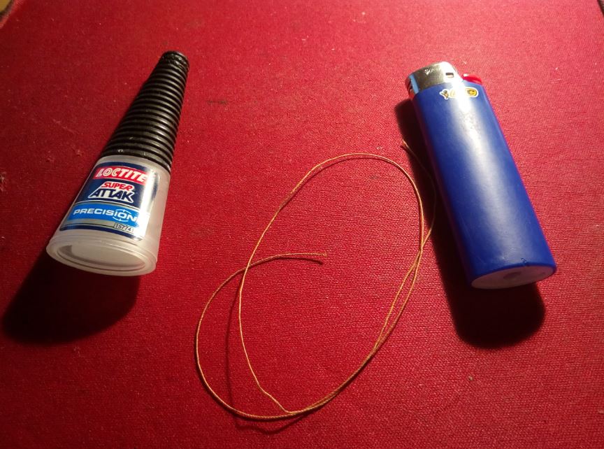

Tutto ciò che riproduce tubature et similia viene da filo di cotone sempre come si vede nella stessa foto.
Se le foto vi sembarno buie usate voi Photoshop, io stasera non ne ho voglia.
Per attaccare semplice Attak, goccina dello stesso su figlio di carta e stuzzicadenti come pennello.
Il filo si attacca prima intingendolo di punta nella goccina e facendolo attaccare in posizione solo sulla sua punta e poi una volta attaccato lo si rivolta indietro si 'spennella' un pezzetto per volta e lo si tira prima di appoggiarlo in posizione. Se si fa tutto ben bene viene anche diritto... poi però se si va ad occhio sono un pò cavoli storti ma...
Il risultato rende!
Cappellate a iosa (eccheccidevo fa? E' la prima volta che mi ci applico così)
- Finestre della cabina troppo grandi... sigh!
- Tetto della cabina (con chiodature di fantasia) e con il sistema 'bonus track' che mi si è disteso troppo nella veniciatura... sob!
- Tappino posteriore di una penna Bic che sulla sabbiera (o che cavolo è quella più vicino alla cabina) che si è spostato da un lato... Buhuuuu!
Però ARRANGIANDOMI sono arrivato fino a qui!
E W il mucchio!

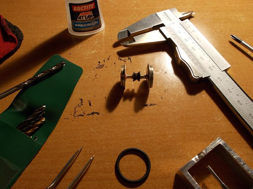

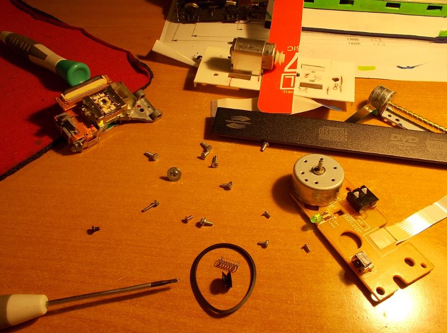

Nel tempo che è passato e quando avevo tempo ho...
Smontato un lettore CD...
...vituzze e vitine, belle eh? magari le rivediamo poi...
Ah, avete notato che sul motore della loco c'è una puleggia bianca evidenziata dal pezzo di plastica rosso che ci avevo messo proprio sotto?
NO? beh e allora perché guardare solo le foto?
Mah!
Che cos'è una puleggia?
Mah!
Puleggia e usei è una cosa che si mangia...
E cosa c'è che collega la puleggia all'asse centrale della loco?
Si, ma sull'asse che cosa c'è?
Ovviamente fatto in titanio e preso dalla Nasa...
Cioè io mica uso una cosa comunque come una rotellina (o puleggia presa da un lettore CD...) ovviamente.
Ovviamente ho allargato il foro originale con vari supertrapani galattici perché con uno a mano (la solita punta su un mandrino intendo) non è possibile.
Ovviamente i supetrapani sono anche autocentranti perché altrimenti un buco piccolo con una punta così grande non si può centrare a mano... e perché invece con una cosa che vibra in mano e gira 1000 volte più veloce di ciò che si può fare con una mano invece lo centra... no?
Ovviamente i trucioli li ho comperati a parte e li ho messi in foto per arredare... perché in genere un trapano galattico invece non li genera!
Il gommino invece l'ho preso in svendita quando hanno smantellato l'arsenale CCCP perché uno dei lavandini dal ferramenta non mi lo compero mica...
Il gommino NON è quella cosa che collega... infatti ce l'ho messo li per caso...
Arredava insomma.
Ma ci sta quel motore nella caldaia?
Ci staaaaaaaaa !!!

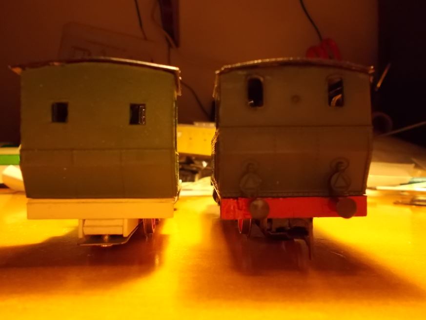

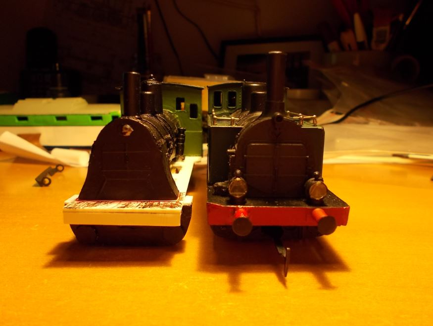

Ma è in scala 1:80 partendo dalle misure GIUSTE?
Mah, la FNM 270 RR è più lunga perché basata sulla GR 851 FS
La mia ha le misure del figurino...
Le due davanti intendo dietro sono altri lavori in corso...
Altezze?
Si?
Ci siamo?:
No?
Con biellismi e funzionante?:
Si funziona, mancano i biellismi nichelati (spesso ricreati) e l'impianto eletrico...
Solo con le ruote mi sono dovuto arrendere...
Quindi di originale (cioè già fatto) c'è:
- telaio di una FNM 270 RR
- ruote RR
- parte dei biellismi
- viti (alcune) con testa esagonale RR.
- i ganci (perché penso che li metterò RR).
Il resto è tutto inventato.

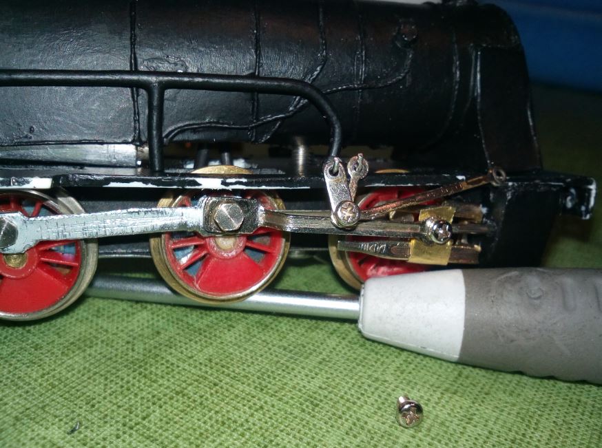

Particolari del biellismo ricreato...:
...e gommino dell'arsenale CCCP che s'intravvede
Si ma e le vituzze del lettore CD?
Reggono e fissano parte del biellismo (ricreato)...
...e la carta di spagna di color... ottone!
Cavolo del colorare anche il motore perché si vede...

Anche il macchinista è un figurino già esistente, quindi anche lui non lo ho inventato (e realizzato) io.
...e si meraviglia di poter viaggiare libero in tutto quello spazio!

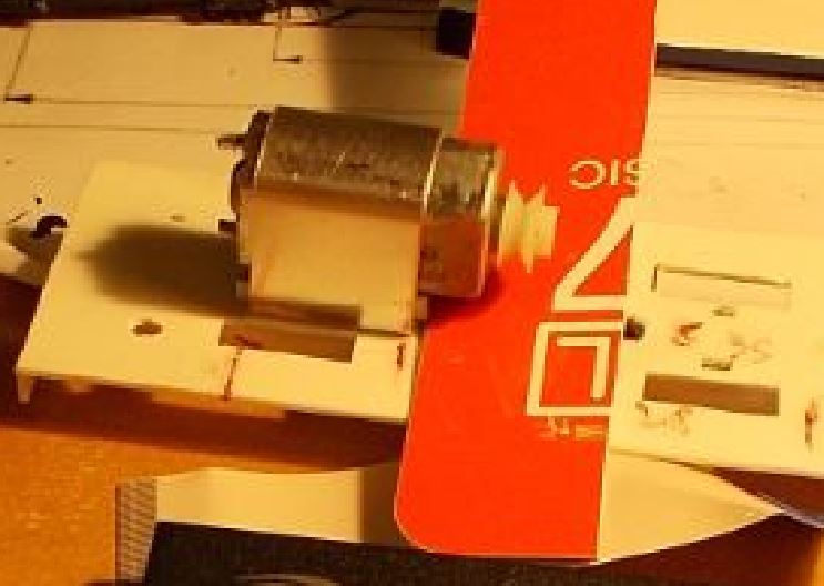

Bene come ho fatto a far stare la puleggia sull'albero motore quando il diametro dell'albero motore era di 1mm (10 decimi) e quello del foro della puleggia era di 12 decimi (1mm e 2 decimi)?
Avrebbe dovuto essere di 9 decimi (0.9 mm) per starci e non girare libero (e senza trasmettere il moto) quando il gommino (della NASA) a sua volta fa resistenza perché collegato alle ruote.
E complesso il discorso?
Beh, se non avete capito da dove parte il moto e che cosa lo ferma perché fa resistenza non posso aiutarvi.

Rivediamo in foto:
Dettaglio della puleggia con foro interno di diametro di 1,2 mm montata (e fissata) su albero motore di 1 mm...:
...che doveva essere di 0.9 mm
Quindi:
- da dove parte il moto
- che cosa deve stare fisso sull'albero motore
- che cosa succede se il foro della puleggia è più largo (non più stretto) di qualche decimo
Manca il gommino (sempre quello della Nasa ovviamente) ma è quello che gira sulla puleggia e trasmette il moto all'asse della ruota centrale.
Non c'è perché quando ho fatto quella foto non avevo pensato ANCHE che poi lo dovevo spiegare quindi se cercate il gommino dovete guardare le altre foto degli ultimi post.
Allora se pensate che ho usato cose della Nasa o CCCP e non il cervello (ok il mio è Alieno e quindi sono avvantaggiato) allora andate di fretta, Gino e l'alfetta ecc. ecc.
Ma se invece volete provare a pensarci voi...
Provate?
Eh, ma... un momento.
Avete vicino qualcuno? Volete consultarvi con lui?
Errore, perché non pensereste DA SOLI.
E' lui che vuole consultarsi?
Errore, vi distruba.
Insiste?
...vi disturba.
Pensate che non considerandolo vi faccia passare per maleducati?
Grosso errore, ---> state pensando ad altro.
Vi aiuto:
Ma a modo mio!
Allora, il brano parla di...
Bravissimi e voi ascoltate le parole.
Quindi cercate qualcosa che dice qualcun altro.
Quindi non sapreste come fare fino a quando qualcuno ve lo dice.
'Hey, hey, sono gay, sono gay...'
Sì, sono parole. Dette da altri. A voi servono quelle!
Che vi svieranno e non penserete più a come ho fatto a...
Magari vi state chiedendo dei miei gusti...
Eh, siete già sviati...
Colpa mia?
No, io ho già risolto l'enigma.
Perole, perole, parole...
Buonanotte.
Perdete tempo...
Enigma:
PENSATE che ho usato solo quello che si vede in foto:
...e che con l'accendino non mi sono acceso una sigaretta...
Notate che ho scritto 'PENSATE' non chiedete.
Volete aiuto?
Sempre a modo mio però.
Allora:
- notate che a un certo punto Silvestri NON canta più
- poi si sente uno che conta 'two, three, four' (minuto 3.05)
- poi part-(irebbe) il ritmo del vostro cervello insieme al suono del basso
- quella deve essere la vostra volonta di ragionare da soli
- se la volonta (vi) parte allora siete sulla buona strada per ragionare da soli
- notate che SE, quando la musica ritorna uguale a quella del precedente canto, state pensando da soli e state anche pensando a cose diverse da ciò che prima ascoltavate allora potete continuare ad usare la vostra testa da soli
- se ci riuscite la soluzione (dell'enigma) vi sembrerà quasi ridicola
- perché è ridicola
Si ma dovete guardare le foto del motore e puleggia e quella ultima qui sopra NON il video.
Ricordatevi che il gommino deve poter entrare nella puleggia.

Come si fa a montare una puleggia di plastica su un albero motore di acciaio quando questa ha il foro del diametro di 1,2 mm (un millimetro e due decimi) mentre l'albero motore ha il diametro di 1 mm?
Per ricevere le risposte devo attendere anni qui o scrivere in PM?
