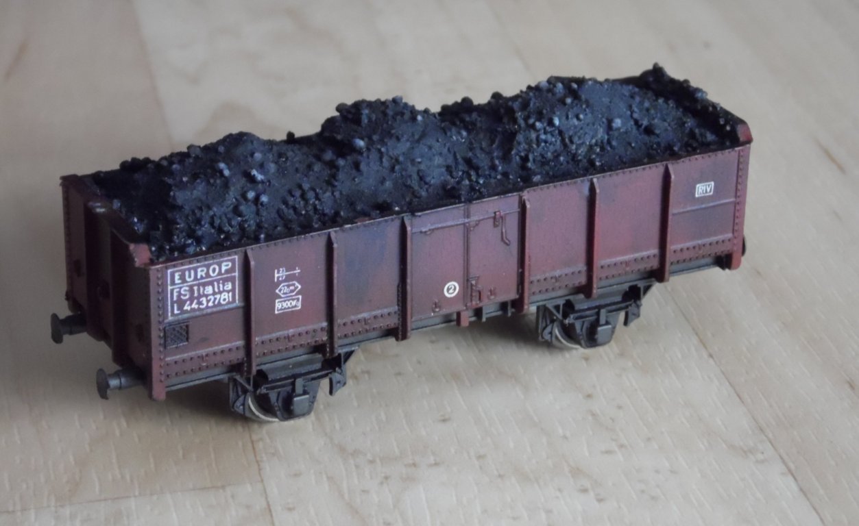

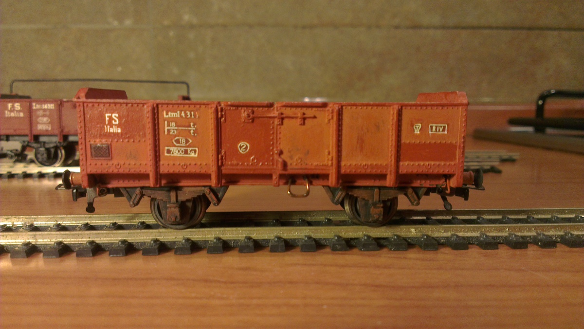

ho provato a sporcare (pasticciare) il mio primo carro ma il risultato non mi soddisfa; ho usato le polveri che mi ha gentilmente dato Giordano ma dopo aver dato la vernice trasparente opaca l'effetto ottenuto mi sembra scomparire.
Ho cercato la descrizione della procedura di "lavaggio" ma non ho capito bene: che vernici si devono usare?

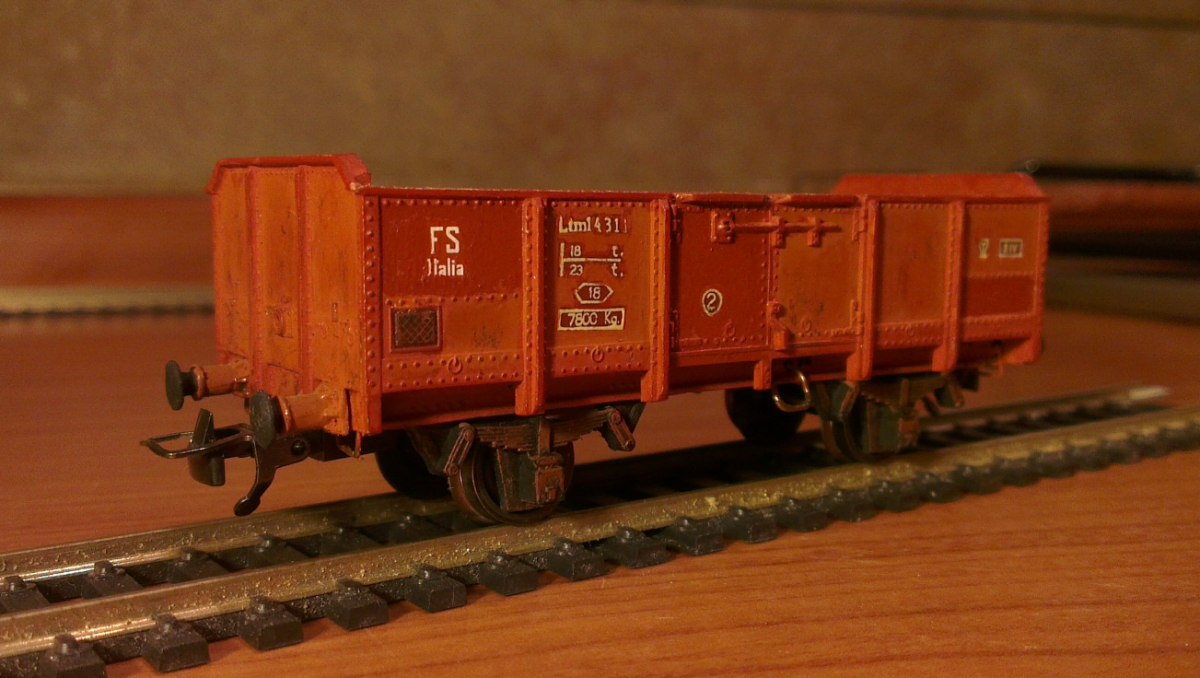

ops, ho sbagliato immagine

Beh! Come primo carro non mi sembra sia venuto male, hai dato una patina leggera, ma si vede.
Per la tecnica dei lavaggi (io al momento non adopero polveri) adopero vernici acriliche molto diluite con acqua.
Praticamente devi dosare poca vernice con quantità maggiore di acqua.
La vernice deve aderire ma, allo stesso tempo, deve lasciar intravedere il colore di fondo.
Al contrario, meno acqua metti e più denso sarà il colore. Questo se vuoi dare una sporcatura più intensa.
Ti conviene fare delle prove su un supporto qualsiasi, cercando di ricordare i dosaggi, vedrai che dopo un po di pratica opererai automaticamente.
Come colori io adopero il colore rosso ossido opaco della Puravest per l'effetto ruggine per la zona telaio, ceppi dei freni, ecc.
A colore asciutto do un lavaggio di nero opaco molto diluito su tutto il carro, in maniera da fare depositare il colore nelle zone incavate.
Utilizzo anche l'argento metallizzato scuro, con pennello quasi asciutto, per mettere in risalto le parti in rilievo.
Per l'effetto polvere rilasciata dal pietrisco utilizzo lavaggi di bianco opaco molto diluito.

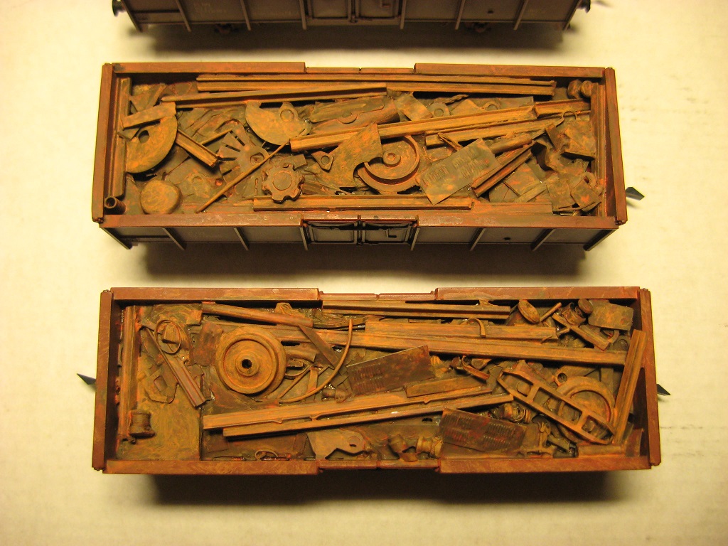

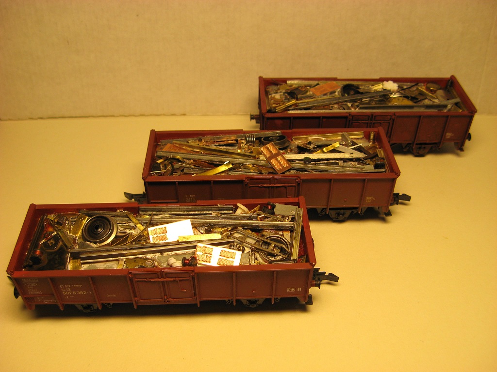

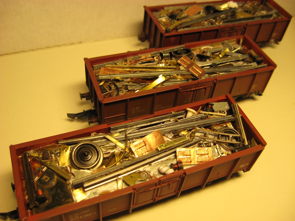

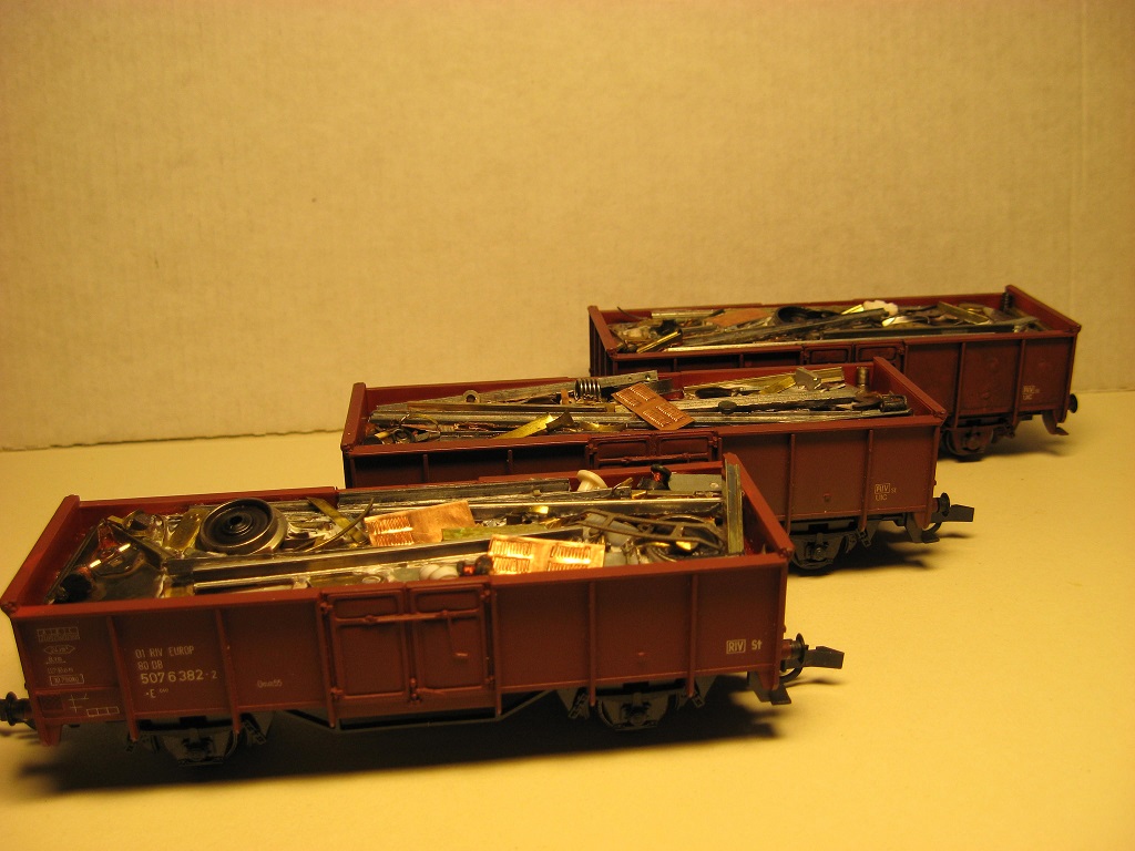

Gli ultimi tre carri di tipo E li ho voluti equipaggiare, come avevo già preannunciato, con rottami ferrosi.
Anche questi sono stati dotati di timone Roco e di ganci corti; in questa prima fase ho disposto i rottami e li ho fissati con vinavil diluito in acqua.
221,33 KB
275,9 KB
197,63 KB
Seguirà verniciatura e patina.

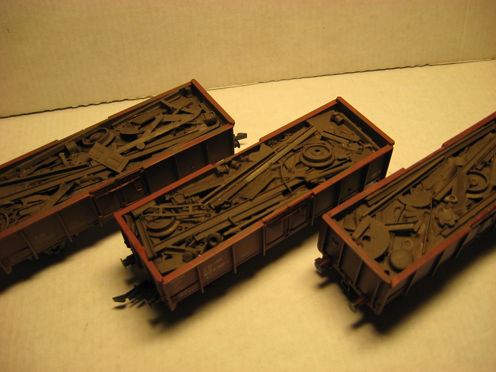

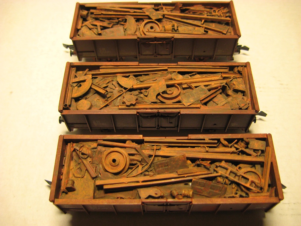

Prosegue il lavoro.
Ho dato una prima mano di colore marrone.
224,28 KB
A colore asciutto ho dato una mano molto diluita di colore ruggine e poi una seconda mano schiarendo leggermente il colore ruggine per creare un po di contrasto, insistendo di più su alcuni punti.
Questo è l'effetto raggiunto, che ve ne pare?
271,58 KB
278,17 KB

Ciao dilan, :grin:
se non sbaglio, il marrone simula la ruggine vecchia, mentre l'arancio ossido la ruggine recente.
Forse, ma dico forse sarebbe opportuno, visto le condizioni di conservazione dei rottami ferrosi, sottoposti all'azione degli agenti atmosferici per lungo tempo, una maggiore quantità di ruggine più scura.
Per creare contrasto ho trovato interessante questa quida http://www.scalatt.it/bottega%20plastic ... dulari.htm, che permette di contrastare ad esempio qualche rottame inox che non arrugginisce.
Ovviamente la mie non sono critiche, ma soltanto l'occasione di considerare più tecniche per avvicinarsi sempre più alla perfezione. :wink:

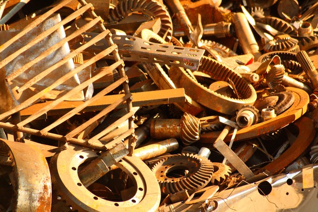

Ciao Walter,
ti ringrazio per l'intervento.
Avevo già visto il sito che hai segnalato ed ho tratto anche l'ispirazione.

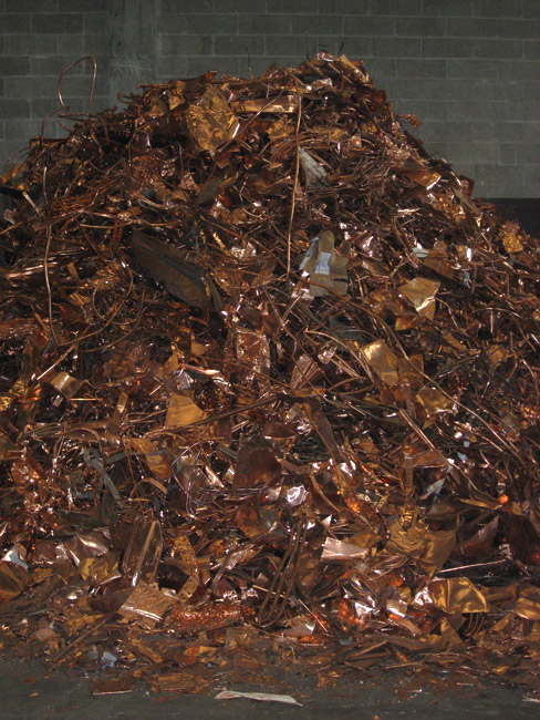

Il colore dei rottami ferrosi in effetti può variare a seconda che gli stessi siano più o meno esposti alle intemperie.

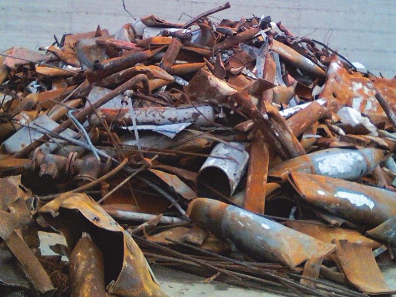

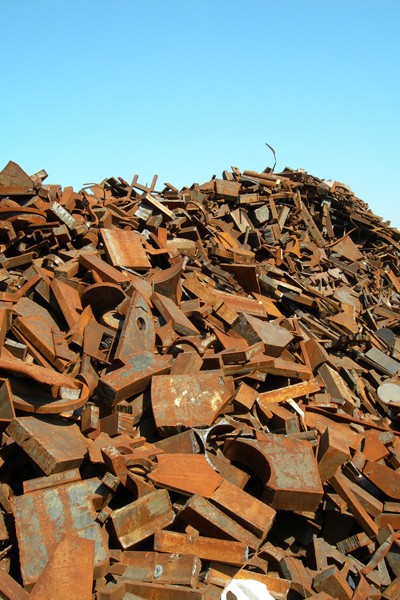

Io mi sono ispirato un po a questi:
84,22 KB
151,24 KB
111,35 KB
Comunque è possibile vedere anche un arrugginimento differenziato, come hai evidenziato tu.
179,66 KB

#68 Messaggio da Digtrain »
Ciao Antonio, :grin:
belle e utili foto.
Questi rottami non sono stati esposti agli agenti atmosferici per lungo tempo e quindi non hanno raggiunto la colorazione marrone.
Pensavo che i rottami passassero più tempo in discarica.
Alla luce di ciò la tua scelta cromatica è perfetta. :wink:
