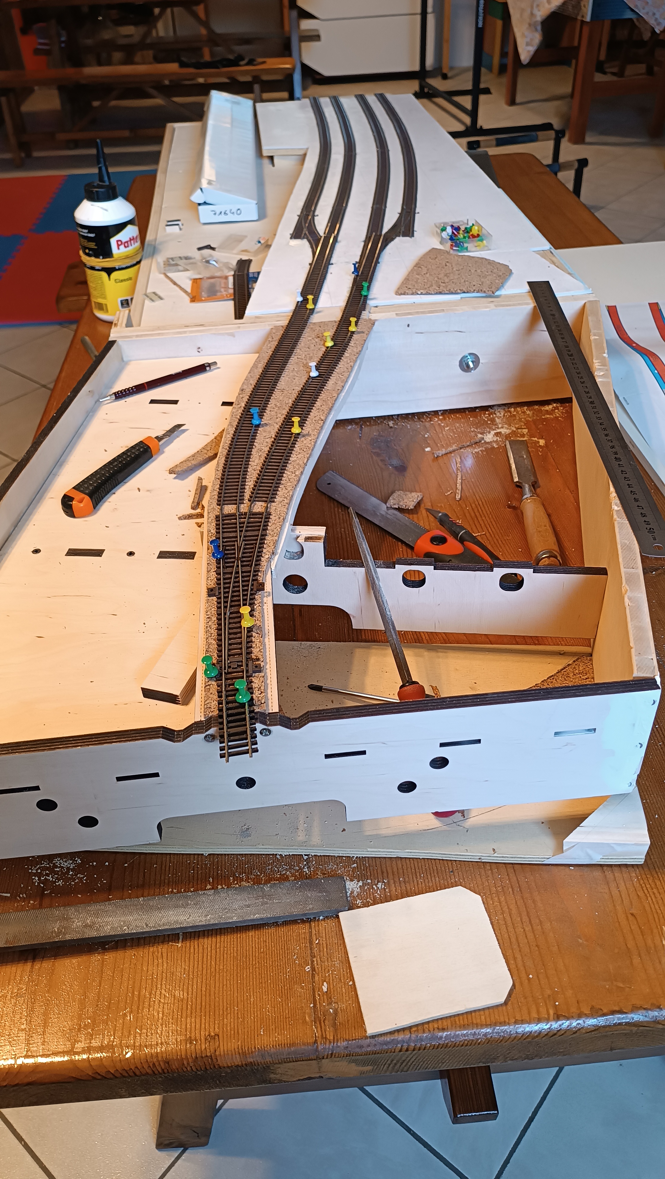

Sfruttando il materiale di un modulo pikart ho realizzato la struttura dei 2 moduli di raccordo con le testate a norma.
Ho iniziato ad allestire il modulo destro e questo più o meno è come si presenterà:

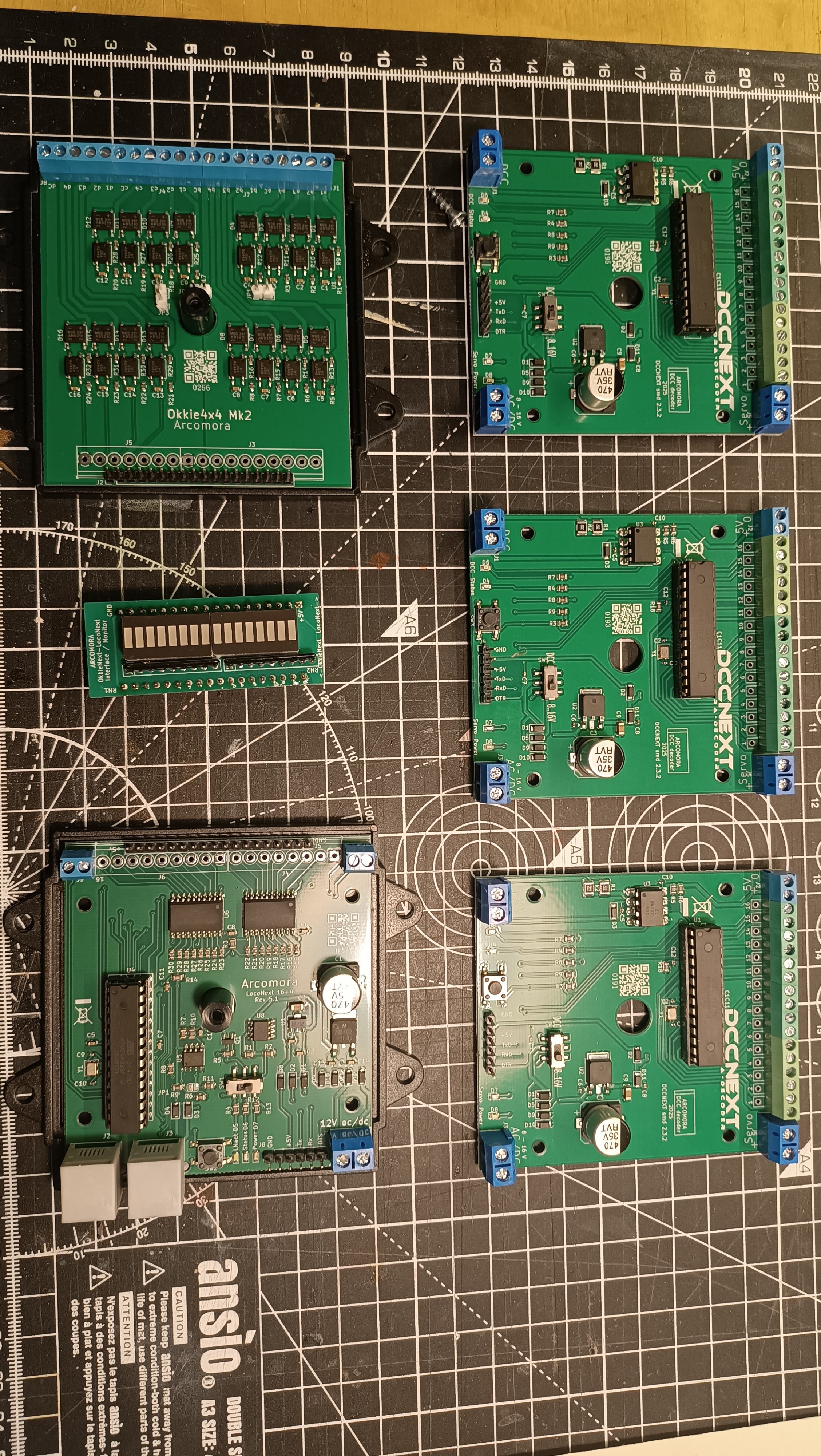

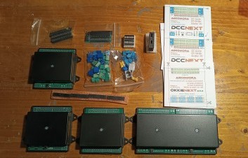

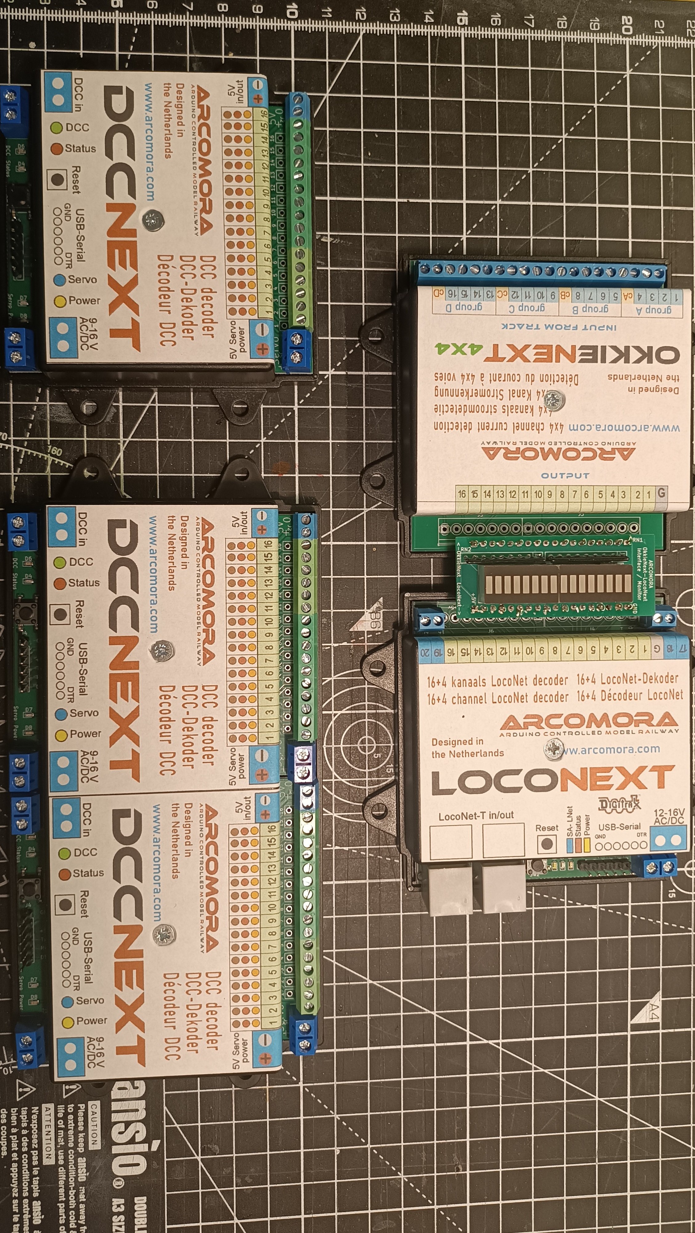

Sono anche arrivati i kit delle schede Arcomora per i sensori di occupazione, motorizzazione dei deviatoi e gestione dei segnali.
Nei prossimi giorni dovrò saldare i componenti ed iniziare la parte di cablaggio dei moduli

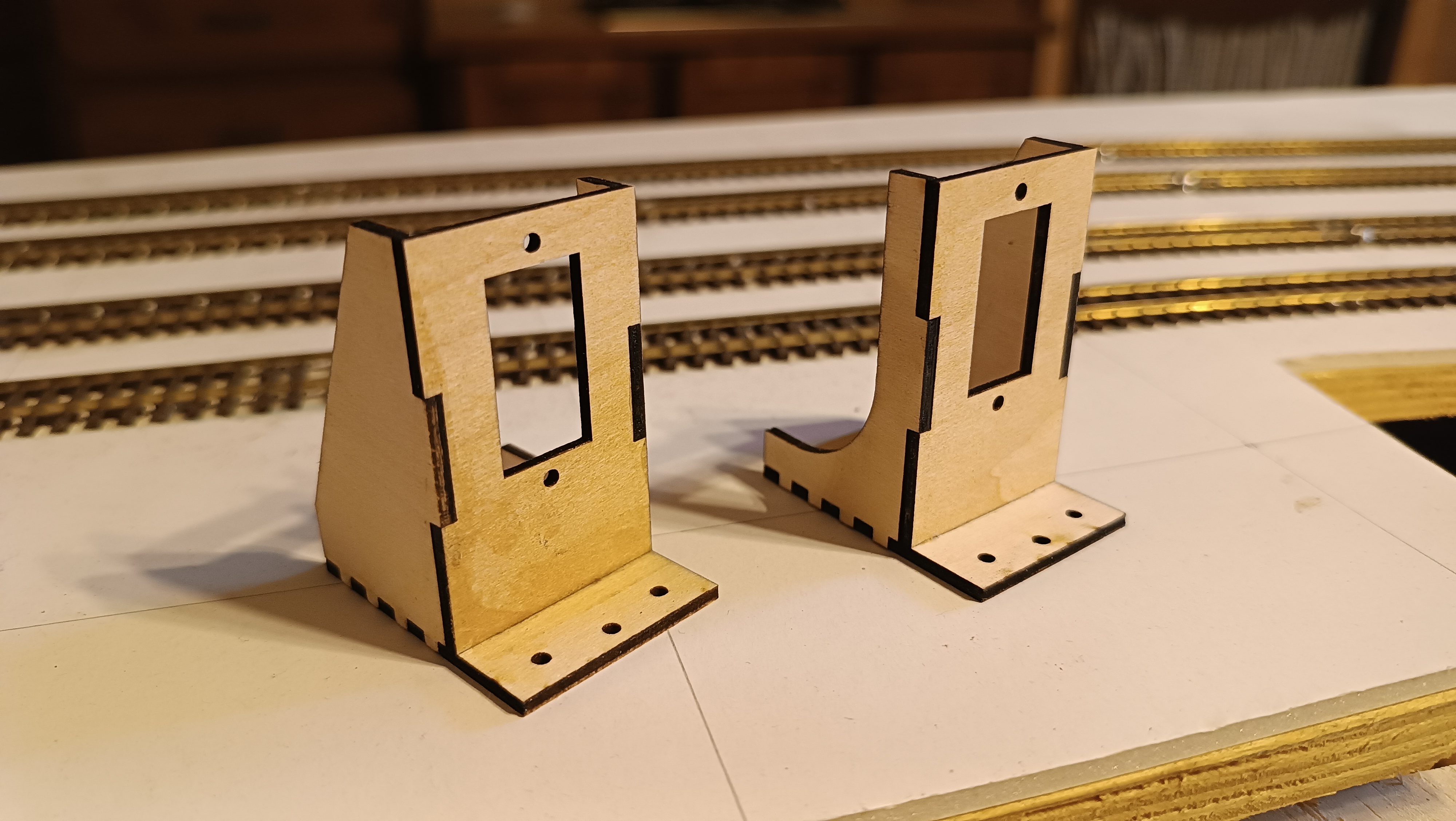

Per il movimento dei deviatoi userò dei servocomandi. Per la loro installazione ho trovato in internet le foto di alcuni supporti realizzati con il taglio laser.
Ho deciso di disegnarli e fare 2 prototipi per vedere se effettivamente sono utili per semplificare il posizionamento
Per ora è tutto, al prossimo aggiornamento.

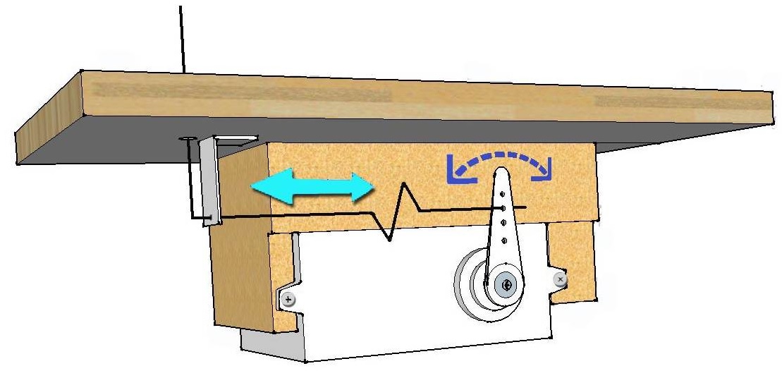

Il modulo di raccordo mi sembra molto ben fatto! Attenzione solo col motore che sarà molto vicino alla testata e al foro centrale; montalo rivolto verso la stazione,
Per quanto riguarda il sostegno per i servomotori, ricorda di prevedere un modo di alloggiare o fissare un microswitch per la polarizzazione del cuore.
Se ti serve qualche altra soluzione come confronto, dai un'occhiata a questa discussione.
Servomotori: un esempio di messa in opera veloce ed economico - Fonte scalatt.it/forum
Sicuramente è molto utile il foro centrale in cui far passare il filo armonico così che abbia un fulcro, migliorando la precisione e limitandone l'escursione.
Tieni anche presente che si usa molto piegare il filo armonico per ridurre lo sforzo del servomotore e ridurre la necessità di fini regolazioni.

@Doc: i moduli Arcomora usano un pin di arduino per pilotare il servo e un secondo pin si può usare per comandare un relè, e di conseguenza la polarizzazione del cuore. Preferisco questa soluzione al microswitch anche se il cablaggio è leggermente più complicato.
@Giorgio: per i 2 deviatoi sui moduli di raccordo userò i motori DP4 che hai indicato, mentre per i 12 deviatoi della stazione userò i servo-motori, comandati dai moduli Arcomora: https://www.arcomora.com
Ho già usato con soddisfazione questi moduli per la gestione della stazione nascosta del plastico: DDCNEXT+Mardec per i deviatoi e LOCONEXT per i sensori di occupazione. Non ho ancora usato DCCNEXT+Arsigdec per la gestione dei segnali ma dato che abbiamo previsto solo segnali ad una vela che avranno 2 stati (rosso/verde) non penso sia un grosso problema.

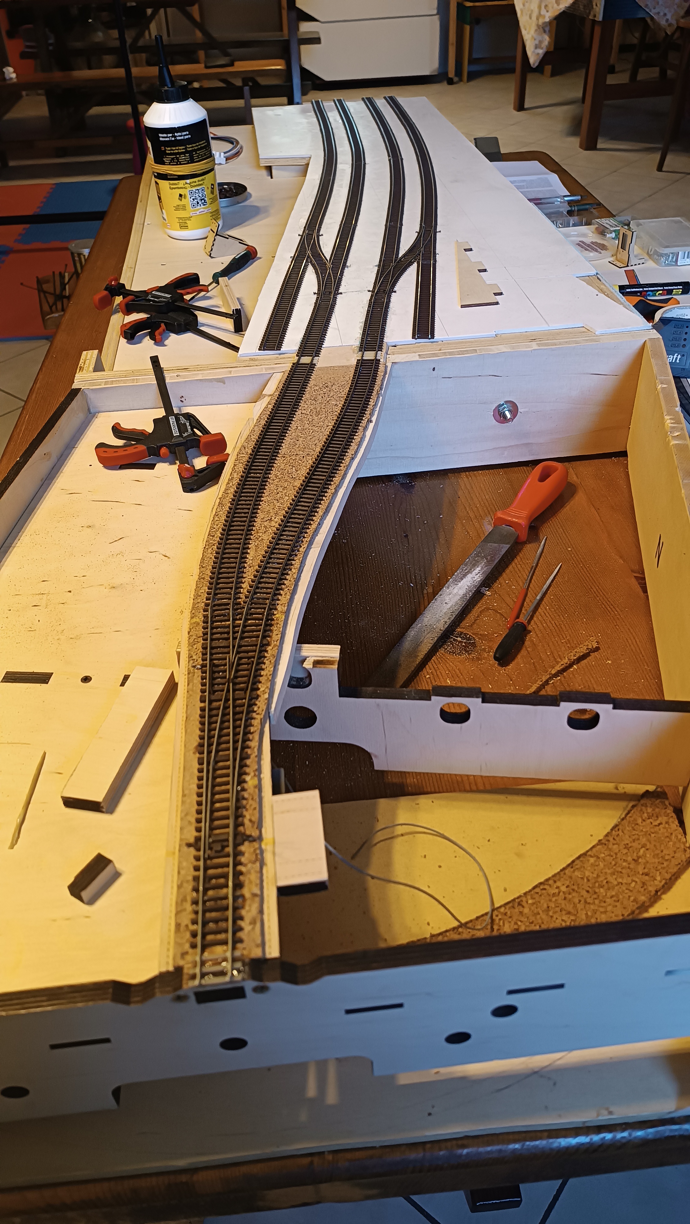

Piccoli passi avanti:
Il binari del modulo di raccordo sono incollati manca solo la saldatura dei binari alle scarpette di Ed (purtroppo si è fulminato il saldatore) [105]
Il deviatoio è motorizzato con un modulo MTB-DP4
Ora devo mettere mano all'impianto elettrico (Condotte, DCC, sensori, motori deviatoi, ecc.)
Per prima cosa ho saldato la componentistica ai moduli Arcomora
Questi sono i moduli finiti con le loro scatole di protezione

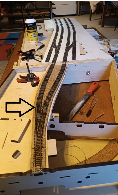

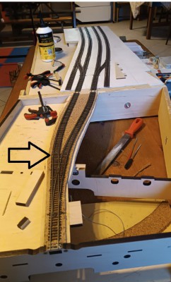

Mi permetto farti notare un particolare, sempre che non sia solo un effetto ottico: c'è una piccola cuspide, specie sul ramo di corretto tracciato tra deviatoio e binario flessibile, indicato dalla freccia.
Credo sarebbe opportuno rendere più armonico il passaggio riducendo l'angolo che formano i due binari. Sul ramo deviato è meno evidente.
Con i flessibili occorre qualche chiodino di fissaggio, non basta la colla, altrimenti tendono a fare queste angolazioni; è successo spesso anche a me.

Che occhio Doc.
Comunque è vero, ma penso debba ancora fissare permanentemente i binari.

Hai ragione si sono mossi prima che la colla fosse asciutta [105]
Poco male stacco-riposiziono e incollo meglio.
Grazie della segnalazione

Se, come detto, metti un chiodino su qualche traversina intermedia, il binario flessibile starà in posizione corretta senza fare trazione sulla colla anche a distanza di tempo.
