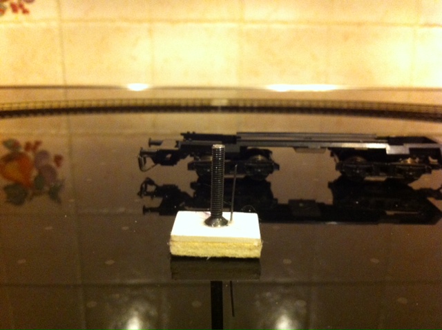

Visto che a Novegro, generalmente verso fine giornata, i binari del modulare erano abbastanza "sporchi", mi è balenata in mente l'idea di trasformare un carro tramoggia in carro per la pulizia dei binari.
99,59 KB
Il lavoro non è stato tanto complesso ed ha comportato circa 3 ore di lavoro, soprattutto per la fase di "progettazione".
Il tampone è costituito da una base di Forex spesso 2mm, da una colonna (vite M3 a testa conica), da un perno antirotazione (pezzo di filo in acciaio armonico diametro 0.5mm) e dal feltrino per la pulizia.

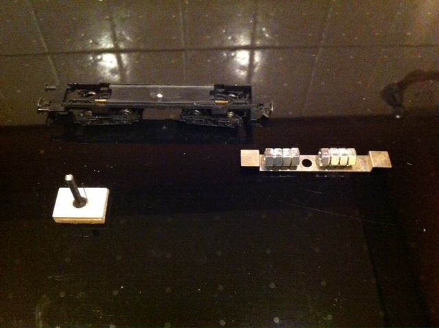

100,74 KB
Per assicurare il contatto del tampone, ho usato una zavorra composta da bulloni.

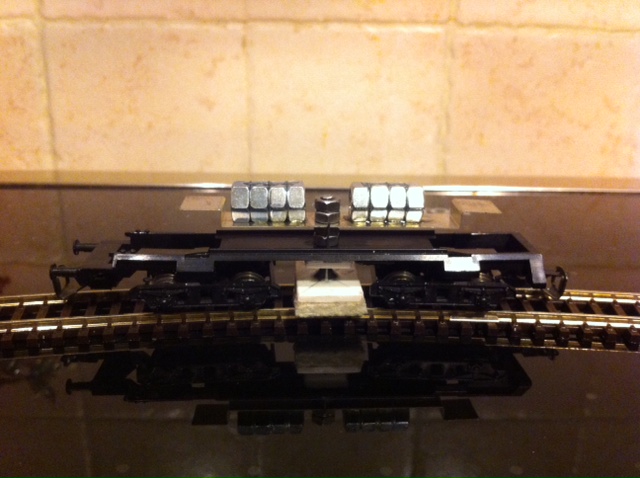

109,1 KB

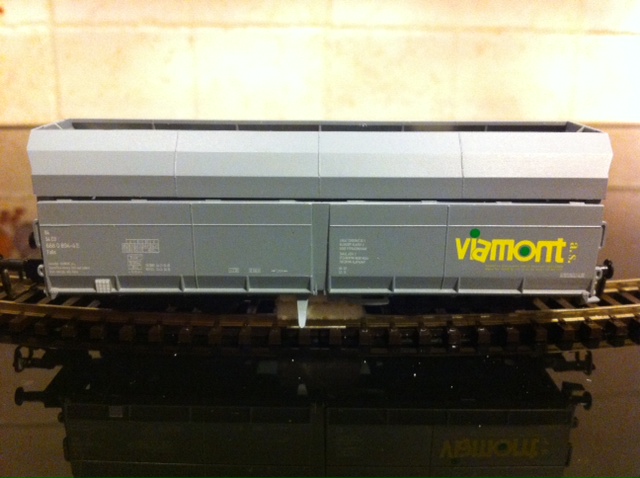

106,35 KB
Resta ancora da costruire una copertura che chiuda il carro superiormente in modo da nascondere tutto il "meccanismo" interno.
Step successivo: costruire un tampone con la famosa gomma Roco anzichè il classico feltrino.

Invece dei bulloni metterei del piombo e non poco (almeno 300/400 gr.). Più pressione c'è sul feltrino e/o sulla gomma, meglio si puliscono i binari.
Farei il tampone scorrevole e non fisso in modo che, tramite una molla, sia sempre perfettamente a contatto con i binari.

In effetti, il tampone non è fisso: infatti è libero di scorrere verticalmente rispetto al telaio in modo da copiare il profilo dei binari durante la marcia.
Riguardo al peso: 300/400grammi non sono un po' troppi per un carro in TT? Farò delle prove con la mia piccola locomotiva per vedere fino a che massa posso arrivare.

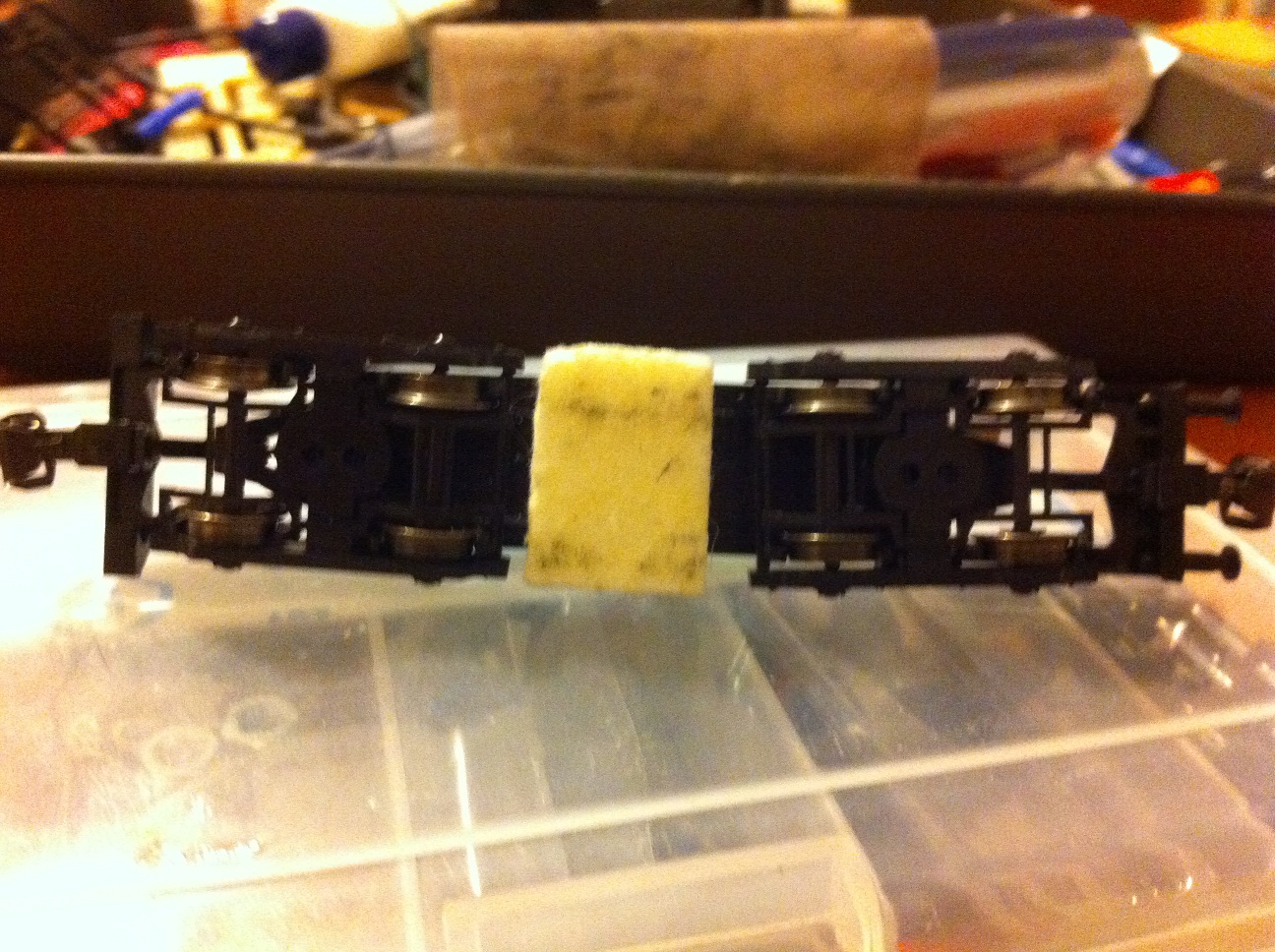

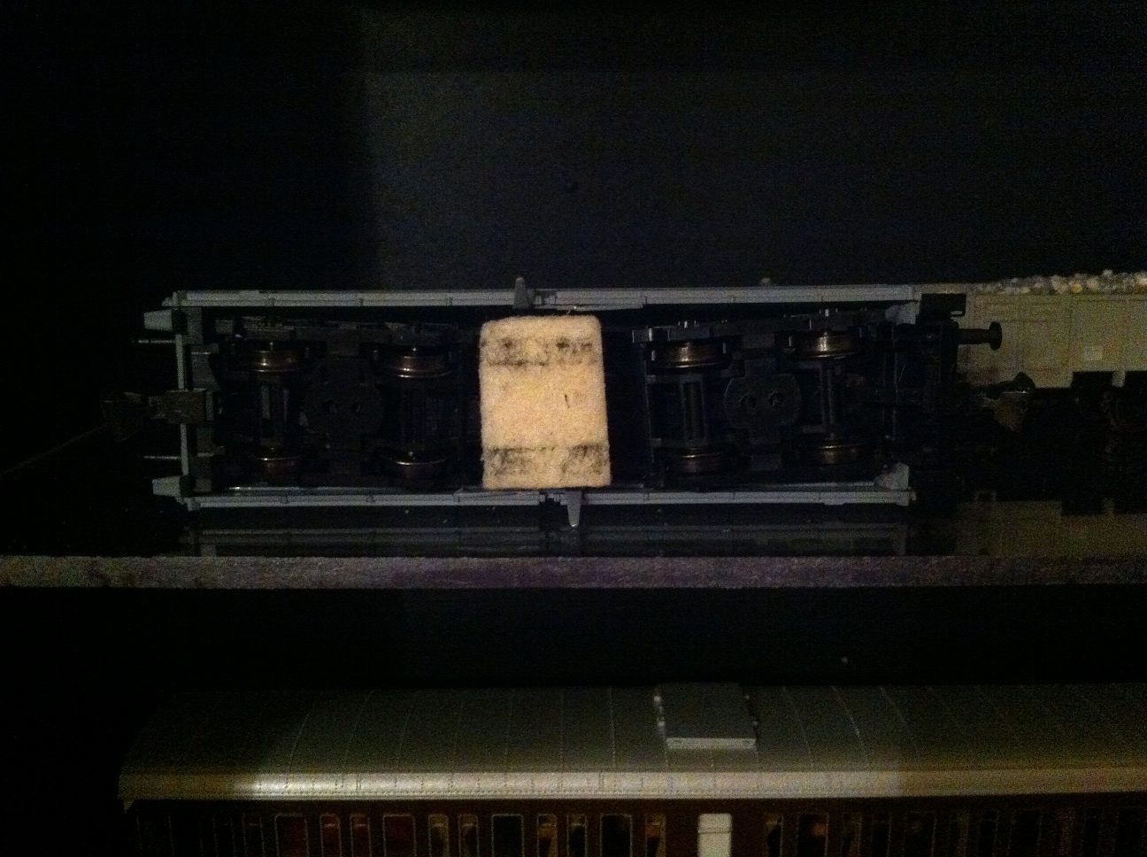

Come promesso pubblico un paio di foto del test eseguito ieri sera:
Condizione iniziale del feltrino:
493,75 KB
Condizione feltrino a fine test:
345,32 KB
Durata del test: 10 minuti
Provato sia in spinta che in trazione, il comportamento del carro rimane costante con ripetuti slittamenti della mia piccola locomotiva [xx(]
