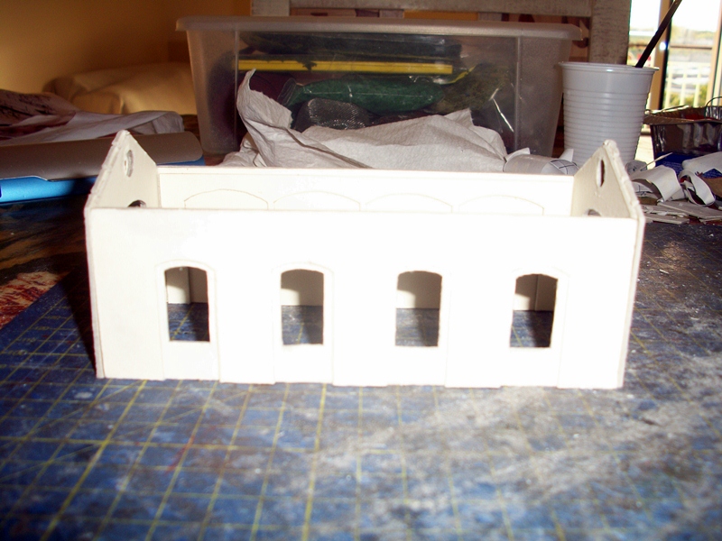

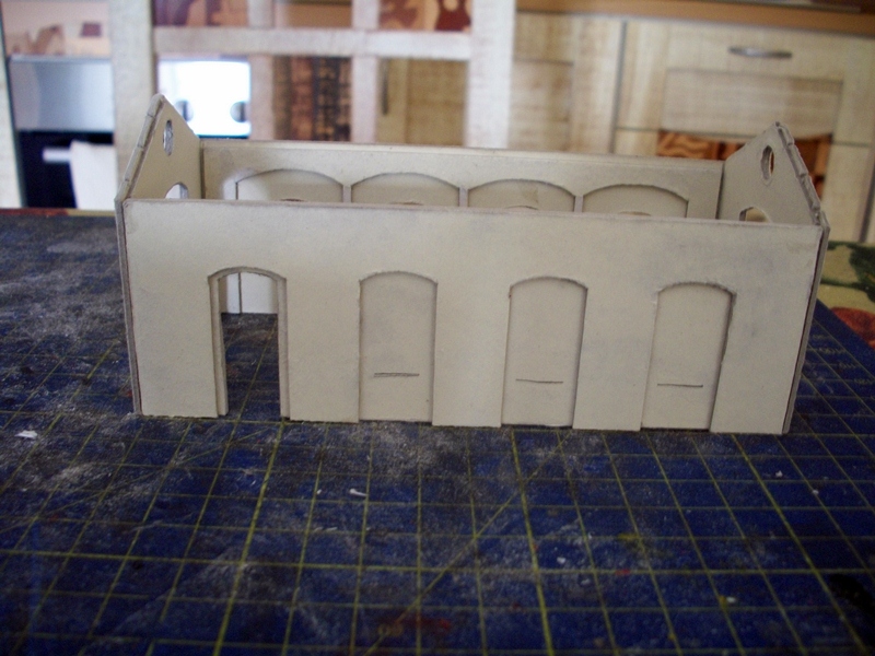

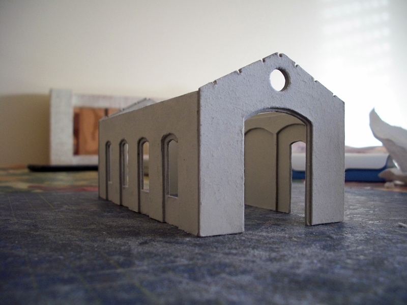

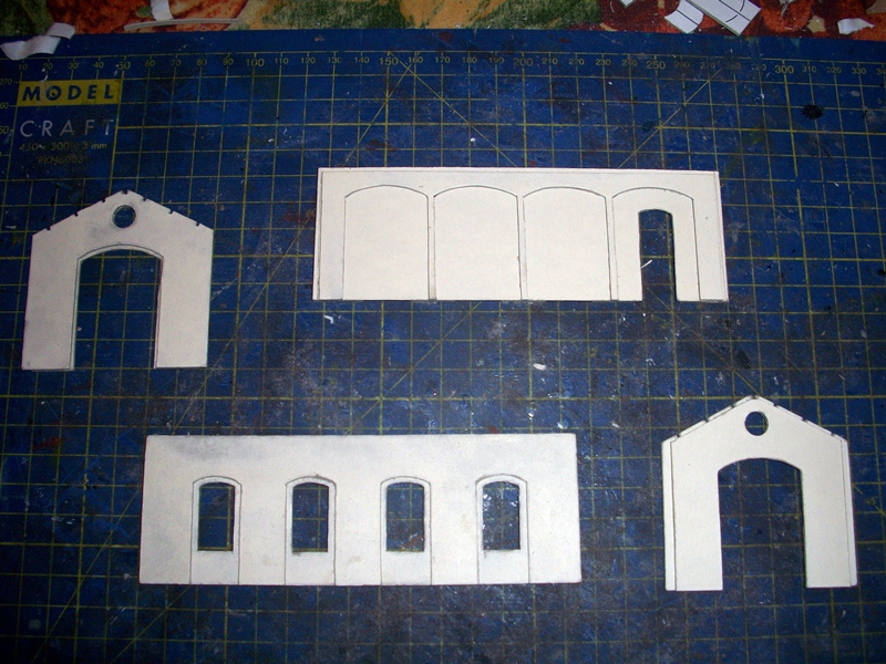

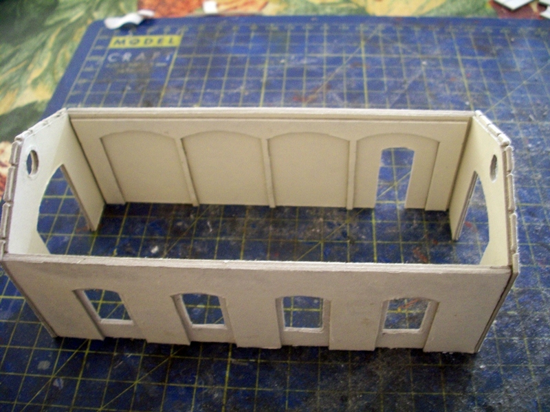

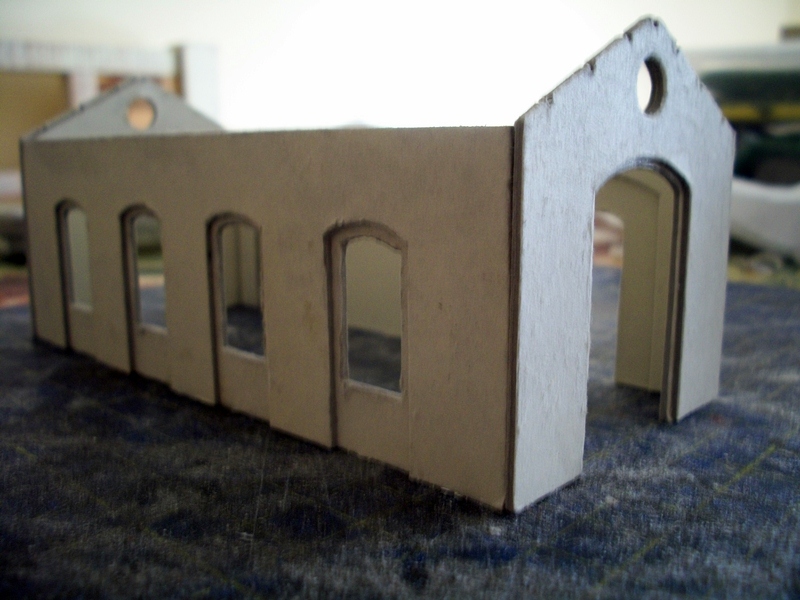

Ciao a tutti.
E' evidente che non riesco a starmene con le mani in mano, così ho inziato l'autocostruzione del DL FS in scala TT per il modulo 4 di Edgardo.
Ho scaricato il disegno già quotato in scala 1/120 dal download del forum ed ho inziato a tagliare e cucire (incollare) alcuni pezzi.
Sono ancora agli inizi.
Allego alcune foto.
A presto Adolfo

Vedendo le tue precedenti realizzazioni sarà un altro successo, però se mi è consentito vorrei farti una domanda: che spessore hai usato per sagomare i muri? Perché dalle foto mi sembra forse un po' eccessivo lo "scalino" intorno alle finestre...o magari è l'effetto della foto...
Roberto :cool:
Messaggi: 11295
Re: Autocostruzione DL FS in scala TT
#11 Messaggio da adobel55 »
Grazie a tutti per l'incoraggiamento.
La struttura è in cartoncino da 1 mm.
Lo scalino avrebbe dovuto essere di. 0,75 ma non ho trovato lo spessore.
Saluti a tutti.

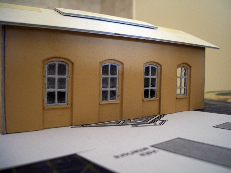

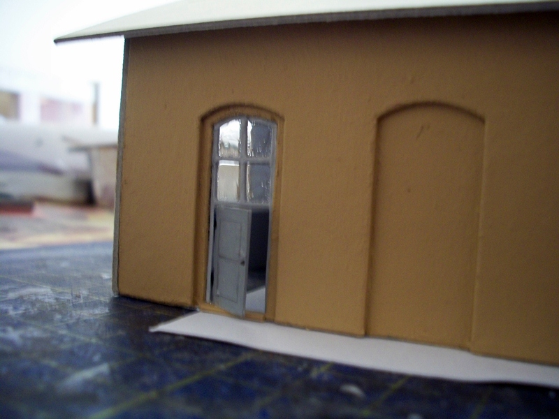

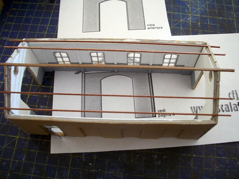

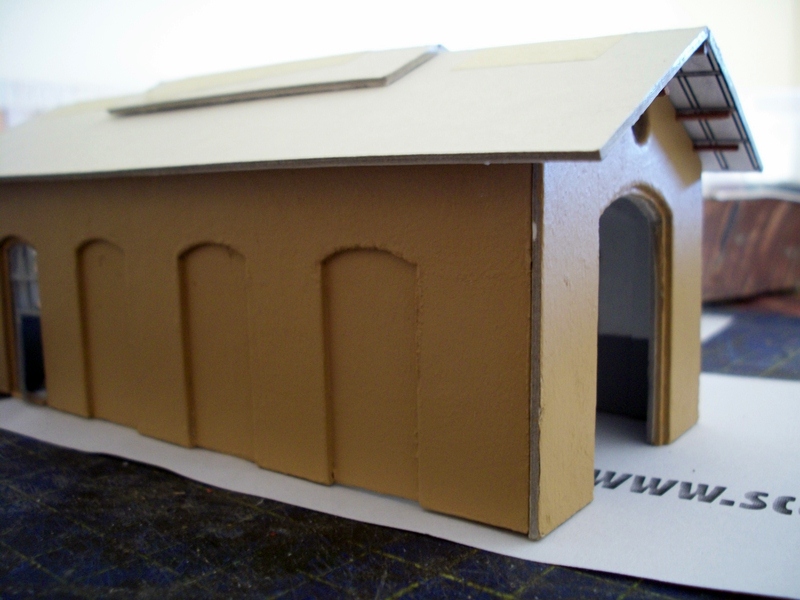

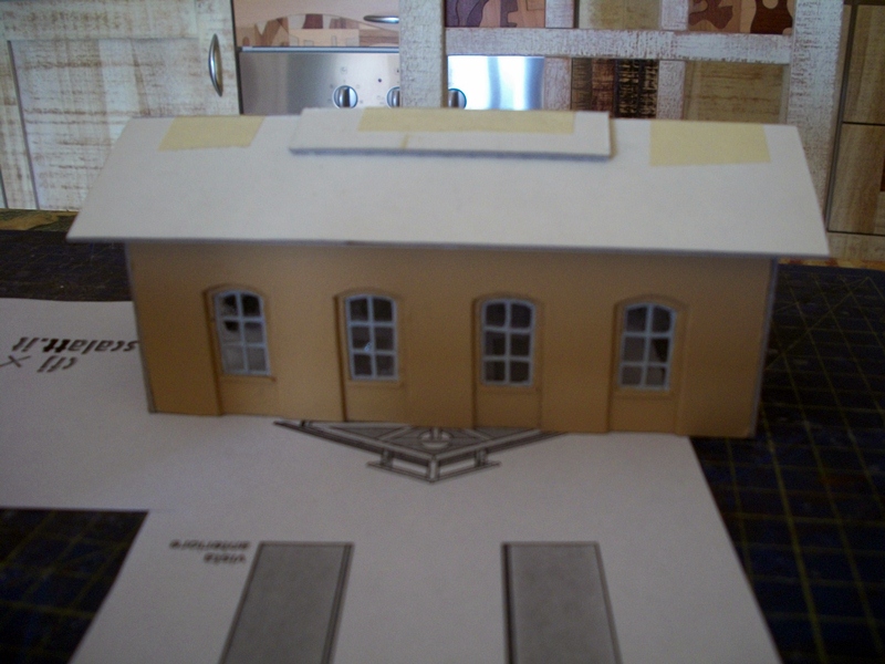

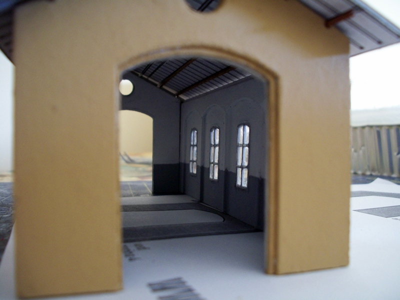

Ho fatto un piccolo passo avanti realizzando i finestroni.
Poi ho fatto alcune prove per il tetto e la travatura.
Allego alcune foto.
A presto.
Ciao a tutti.

Approfitto per chiedere se posso fare un piccolo arredamento interno, tipo un armadio ed un bancone.
Poi l'illuminazione come dovrò posizionarla ??
Aspetto i vostri consigli.

Prego Adolfo! Per me il bancone come l'armadio ci starebbero proprio bene!!! :wink: :grin:

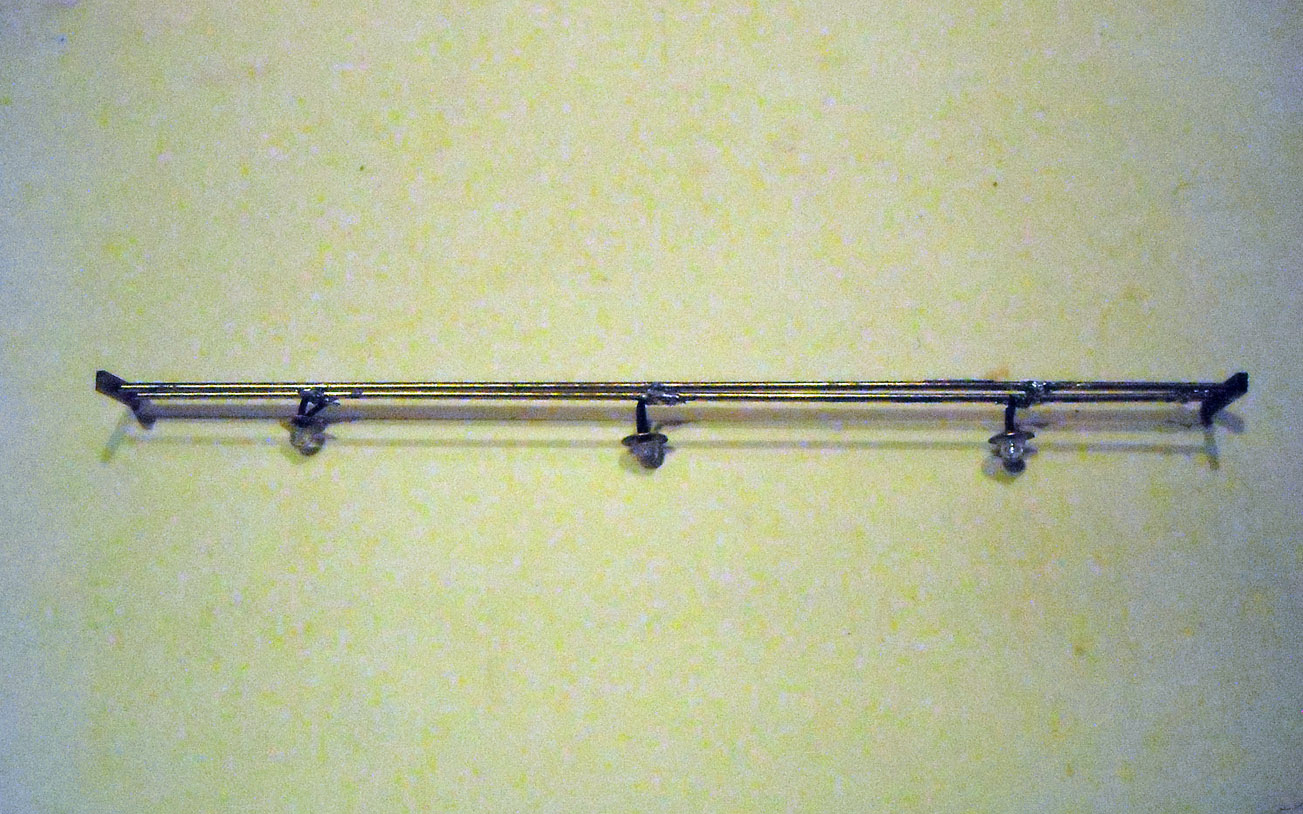

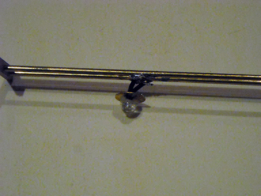

Per l'illuminazione puoi fare come ho fatto io nel diorama del deposito con i led sospesi:
topic.asp?TOPIC_ID=7004&whichpage=8
ti giro un paio di foto del particolare, non sono altro che due tondini di ottone da 2 mm. sorretti da un supporto ricavato da un listello da 1,5 di noce; i led sono saldati direttamente alle barre, le resistenze le ho messe al filo che collega la barra all'alimentazione del positivo:
