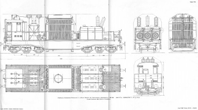

Dal sito ScalaEnne (questo il link https://scalaenne.wordpress.com/2018/10 ... sea-sseam/) ho trovato sia i disegni che le foto di una sottostazione ambulante trifase prodotta dalle officine di Savigliano:

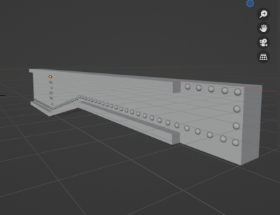

Iniziamo con il disegno 3D!
Come software uso Blender: https://www.blender.org
Non è un cad ma un sw di modellazzione 3d (e non solo) ed ha il vantaggio di essere gratuito e in rete si trovano molte guide e tutorial che ne spiegano funzioni e utilizzo.
Le problematiche maggiori però sono quelle di capire quali sono i dettagli riproducibili, gli spessori e come sempre nel modellismo i compromessi accettabili nella miniaturizzazione di un modello e in questi caso l'unica soluzione è provare.
Il primo problema da affrontare è la chiodatura. Su questo rotabile è molto evidente e mi dispiacerebbe non poterla riprodurre. Quindi ho inserito delle semisfere del diametro di 4 decimi (al vero 4,8cm), piuttosto grandi ma nell'insieme non sono male.
Poi si vedrà in stampa se sono riproducibili.

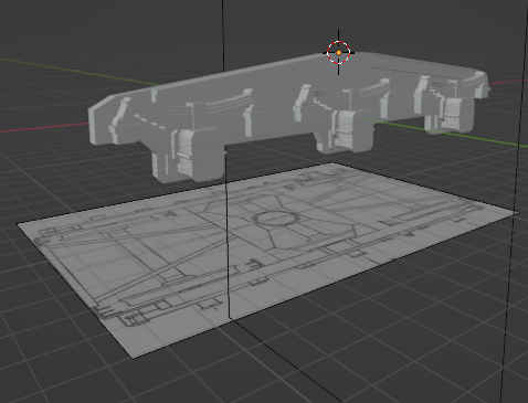

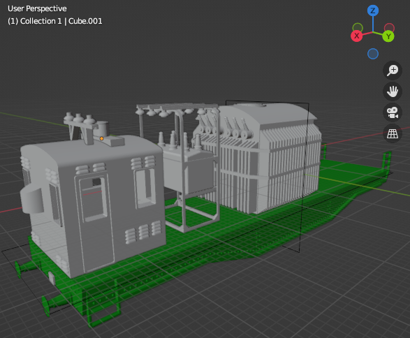

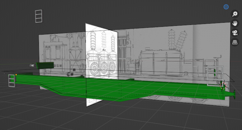

Continuo i lavori di modellazione 3d. Per avere i riferimenti e le misure ho impostato come immagini di sfondo dei 3 assi i disegni a misura.
Poi con lo strumento di mirror o replicato il pezzo disegnato in precedenza fino ad ottenere il carro completo.

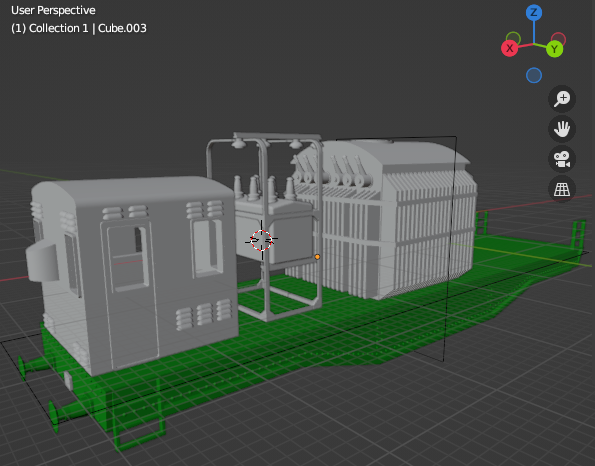

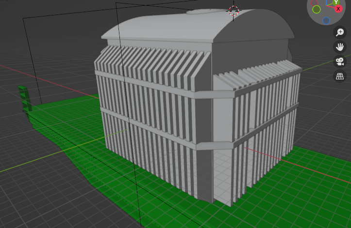

Il disegno procede. Ho fatto il blocco centrale (forse un trasformatore [101] ) e anche qui sono dovuto scendere a compromessi con lo spessore delle lamelle, ma farle come al vero sarebbero state troppo sottili.
Comunque nell'insieme non è male.
Ora è venuto il momento di fare una prima prova di stampa e valutare il risultato.

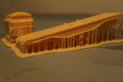

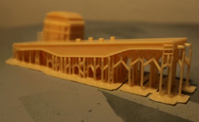

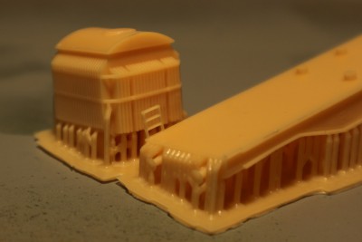

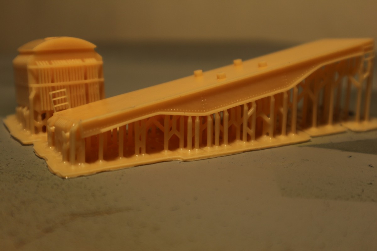

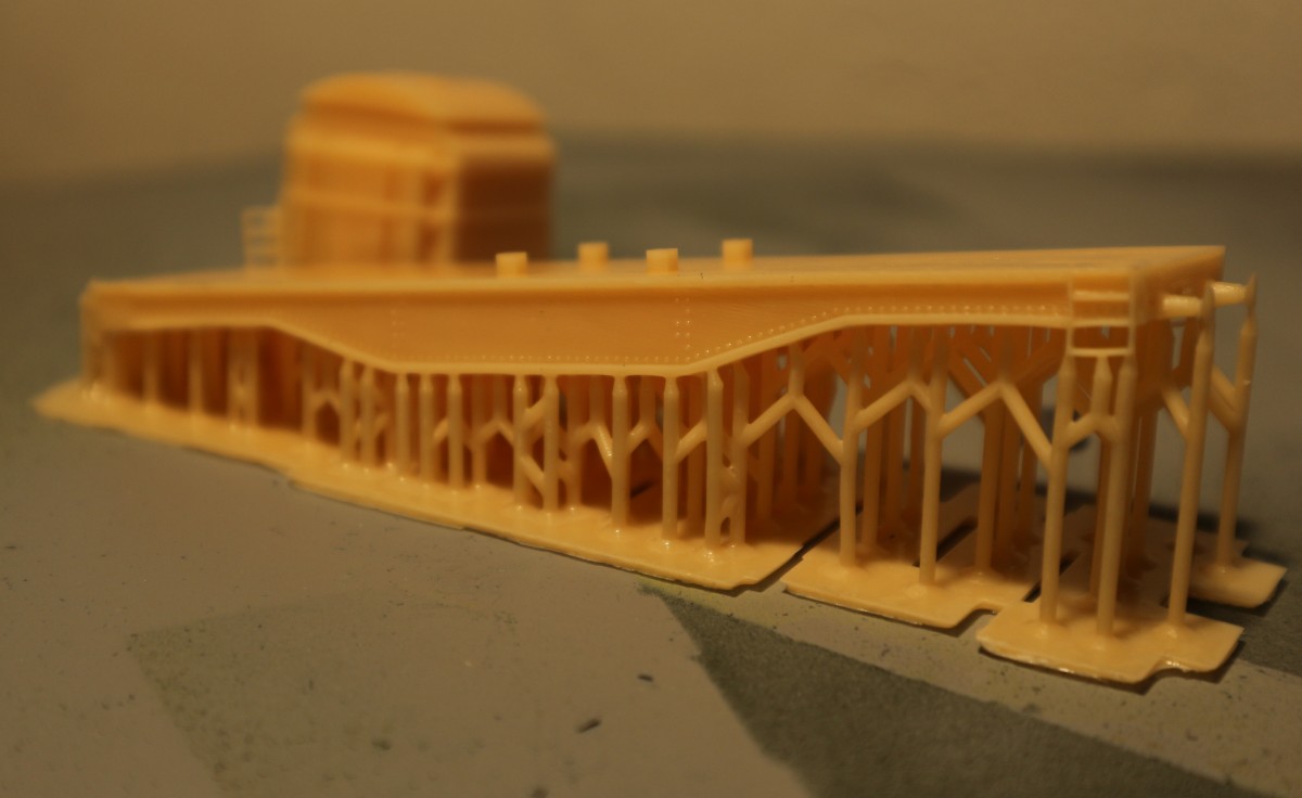

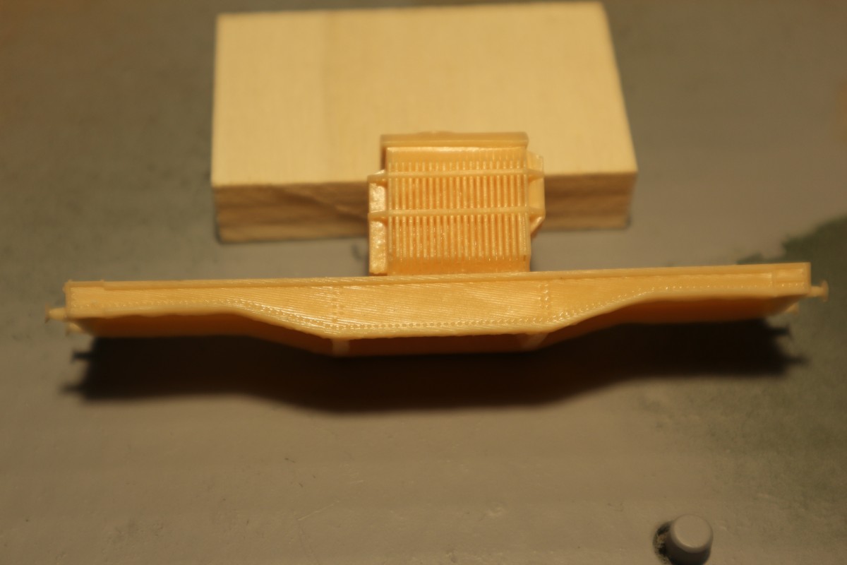

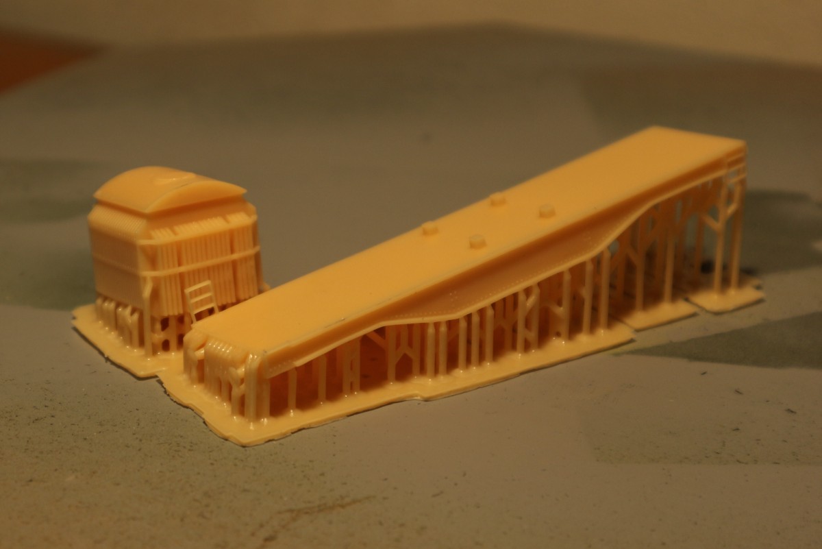

Ecco il risultato
Il risultato è abbastanza buono.
Aspetti negativi:
- le scalette sono troppo sottili e fragili. Una si è rotta in fase di stampa e le altre è bastato guardarle :-)
- devo posizionare meglio il tutto perchè i sostegni per la stampa tendono a rovinare il pezzo. In una delle foto successive si vede che su un lato non sono riuscito a toglierli
Aspetti positivi: sia le chiodature che le lamelle hanno una buona resa.
Questo è il carro liberato o quasi dai sostegni di stampa.
Si vede un po' di layering (così dicono quelli bravi!) ma dovrebbe sparire con una leggera mano di mr. Surfacer.

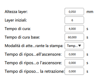

Che tipo di resina hai usato?
E con quali parametri?
gavinca
Messaggi: 2042
Città: Bellinzago Novarese
Re: Sottostazione Ambulante Trifase 3D
#15 Messaggio da gavinca »
IpGio ha scritto: domenica 27 marzo 2022, 16:59 Concordo con Adolfo e mi associo ai complimenti.
Per certi particolari, tipo le scalette, credo che la via giusta sia la fotoincisione.
Concordo ma per un carro solo ha una piccola controindicazione: i costi [106]
gavinca
Messaggi: 2042
#16 Messaggio da gavinca »
MrPatato76 ha scritto: lunedì 28 marzo 2022, 7:47
La resina è una Elegoo water washable
Questi i parametri di chitubox:
Schermata chitubox.png (31.92 KiB) Visto 4889 volte

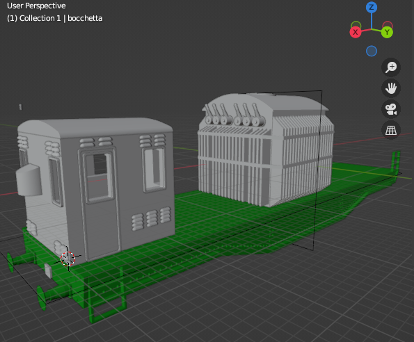

I lavori procedono:

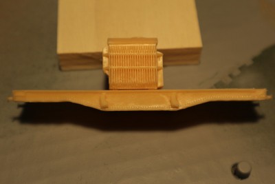

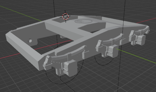

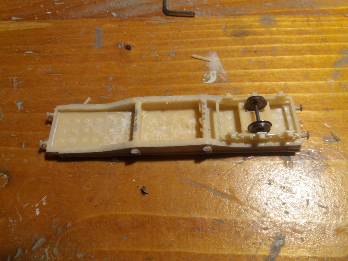

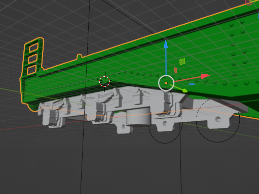

Ho fatto un ulteriore passo avanti disegnando e stampando anche il carrello
Sono sorti però 2 problemi [105]
Il primo è un mio errore perchè nel prendere le misure delle ruote non ho considerato il bordino che rispetto alle ruote reali è molto più alto e quindi tocca contro la struttura del carrello.
Il risultato è che si può mettere solo quella centrale [142]
Per inserire le altre 2 il carrello deve essere più grande rispetto al disegno reale.
Il secondo era già visibile dal disegno: con gli spessori che ho usato il carrello non può ruotare restando sotto il carro.
Putroppo anche assotigliando molto sia la struttura del carro che il carrello probabilmente il raggio di curavatura sarebbe troppo ampio.
E' necessario trovare una soluzione di compromesso [108]
Sto valutando due possibili soluzioni:
- allungare il carro in modo che il carrello possa ruotare libero e non restare sotto la parte centrale del carro.
- fare i carrelli a 2 assi.
