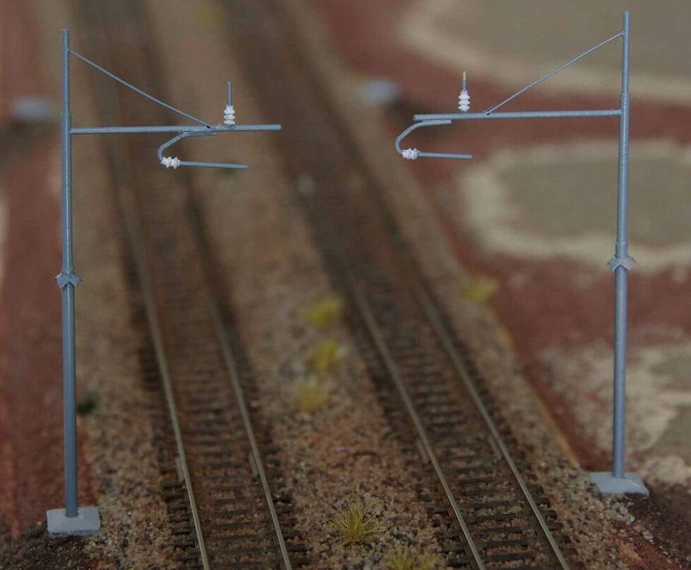

Re: Pali catenaria in scala TT
#76 Messaggio da Edgardo_Rosatti »
Spettacolo!!!
C'ho già una cosina da proporti Riccardo.
Per ora non posso che farti i complimenti per il bellissimo lavoro :grin: :grin: :grin:
Edgardo
Messaggi: 7739
#77 Messaggio da giuseppe_risso »
Grande Riccardo, ho trovato chi mi fornirà i pali della catenaria... :grin: :grin: :grin:
Messaggi: 6922
#78 Messaggio da Docdelburg »
Impressionante.... :cool:
#79 Messaggio da marioscd »
visti oggi dal vivo... vi assicuro che in foto rendono meno! dal vivo sono ancor più spettacolari...
ciao!!
Messaggi: 11497
#80 Messaggio da adobel55 »
Sono fatti proprio con grande precisione.
Complimenti.
Messaggi: 6922
#81 Messaggio da Docdelburg »
Ciao Riccardo è stato un piacere conoscerti di persona.
Complimenti ancora per la spettacolare realizzazione dei pali.
Ho consultato il sito tedesco e ho trovato tutte le misure delle catenarie in scala TT per adattarle ai miei moduli.

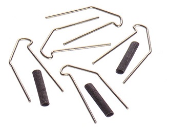

Ti chiedo un consiglio su come realizzare delle mensole da applicare ai portali di galleria.
Mi chiedevo se potessi eventualmente utilizzare delle mensole tipo quelle del link sottostante saldate con angolo a 90°ad un ancoraggio che viene immurato nel portale. Le munirei di isolatori, uno per la catenaria (che proseguirebbe all'interno della galleria) e una per la sospensione che invece terminerebbe lì di fronte al portale.
http://www.modellbahnshop-lippe.com/pro ... odukt.html
Messaggi: 23764
#82 Messaggio da Andrea »
Anch'io sono tornato a casa con i miei pali. :grin:
Non vedo l'ora di vederli posati in maniera definitiva sul mio modulo.
Faranno un figurone, ne sono certo.
Grazie Riccardo anche da parte mia.

Mauro,
anche per me è stato un piacere.
Per le mensole linkate, direi che possono andar bene, non ho trovato le misure ma sono vendute per scala N, senz'altro sono OK

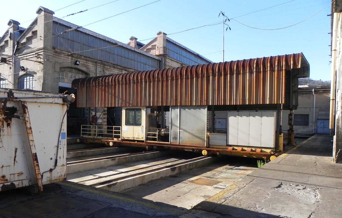

#87 Messaggio da giuseppe_risso »
A me serviranno solo scambi normali, nei trasbordatori non c'é linea aerea.
205,49 KB
Presumo che le loco elettriche verranno trainate sul ponte da una loco diesel.

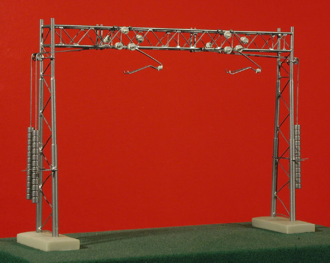

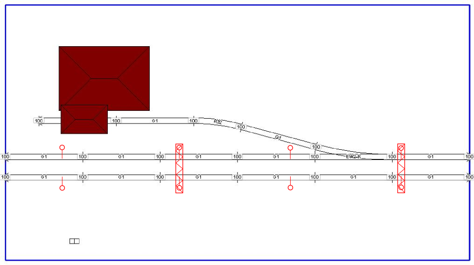

#89 Messaggio da gavinca »
Stavo pensando ai prossimi passi per il modulo: la palificazione e catenaria.
Ho visto che al vero dalla sottostazione escono alcune linee che poi sono collegate alla catenaria con un portale e penso che ci sia anche il sezionamento (magari mi sbaglio ...).
Per il modulo pensavo di realizzare 2 portali simili a questo (mi sembra di Lineamodel):
62,52 KB
e posizionarli in questo modo sul modulo:
72,92 KB
Questa è l'idea ora i dubbi:
Secondo voi ci deve essere il sezionamento con una linea che sale e l'altra scende tra i 2 portali?
I pali tra i portali dovrebbero avere 2 mensole ? Forse con i tratti di catenaria standard sommerfeld non è gestibile.
Potrei fare un finto sezionamento con la linea sommerferld sempre a 50 mm e un finto sezionamento che parte alto e torna alto ?
Potrei non fare il sezionamento e mettere un solo portale ?
Avevo letto da qualche parte, ma non lo trovo più, che Edgardo pensava di usare l'alimentazione della linea secondaria per la catenaria, quindi deve essere garantita la continuità elettrica ?
Non penso di essermi spiegato perchè rileggengomi non mi sono capito :grin: :grin:
Messaggi: 5644
Età: 22
#90 Messaggio da Riccardo »
carlo,
ho capito l'ultima domanda e la risposta è: non sarà una linea aerea funzionante, sarà solamente estetica :grin:
PS: molto belli i portali :cool:

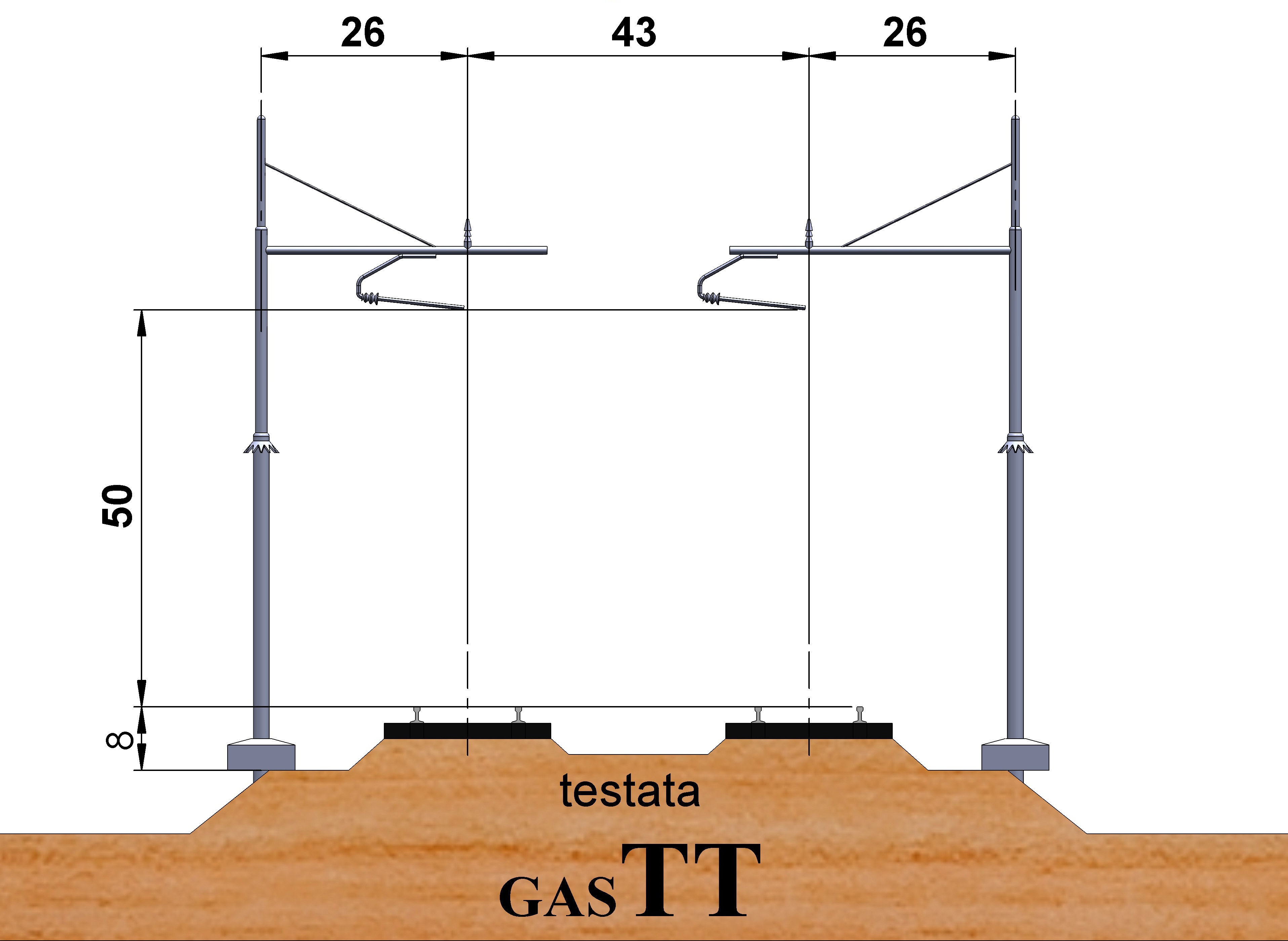

#92 Messaggio da Docdelburg »
Domanda per Riccardo: il primo palo dopo la testata, lato sinistro per lo spettatore (la mia unica testata è a sinistra per lo spettatore) come deve avere la poligonazione?
Mi sembra di ricordare che l'altro sabato avessi indicato con poligonazione esterna il primo palo del binario esterno, giusto?
Se è così io ora ho due pali a poligonazione esterna e cinque interna; dovrei quindi chiederti di sostituirmi quattro pali a poligonazione interna con altrettanti a poligonazione esterna.
In conclusione farei la parte diritta del ponte con la sequenza esterna-interna-esterna, mentre la curva avrà quattro poligonazioni esterne con pali all'interno.
Condividi il mio ragionamento o sono in errore?
Messaggi: 5644
Età: 22
#93 Messaggio da Riccardo »
guardando la testata si dovrebbe vedere così
445,83 KB
al prossimo giro sistemiamo gli scambi dei pali :wink:
