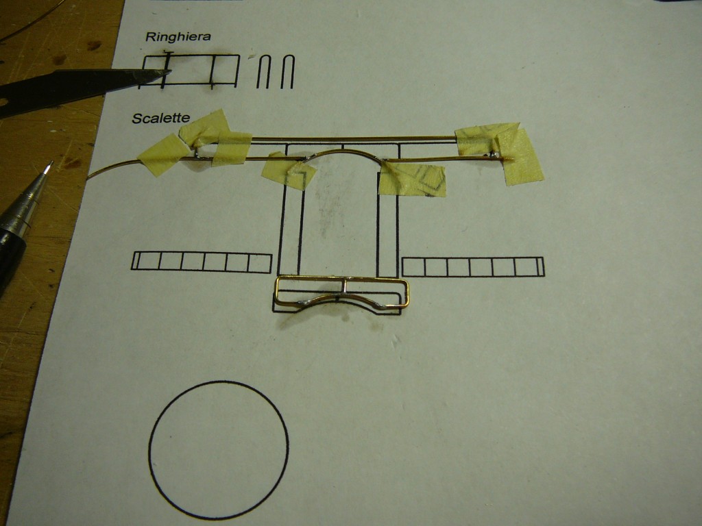

@Massimo: per le ringhiere ho usato del filo di ottone da 0,2 ma non mi soddifa molto perchè è "ottone cotto". Non saprei dirti la differenza ma quello crudo si modella facilmete e tiene la forma (ma lo trovo solo da 0,4) mentre questo piu sottile tende a "svergolare" (e si vede anche dalla foto che è storto).
Per farli disegno con il inkscape stampo su un foglio la forma. Poi fermo il filo di ottone con nastro di carta e infine saldo.
Questo è un tentativo di fare quella specie di castello sopra la cisterna a cui sono fissate le scalette

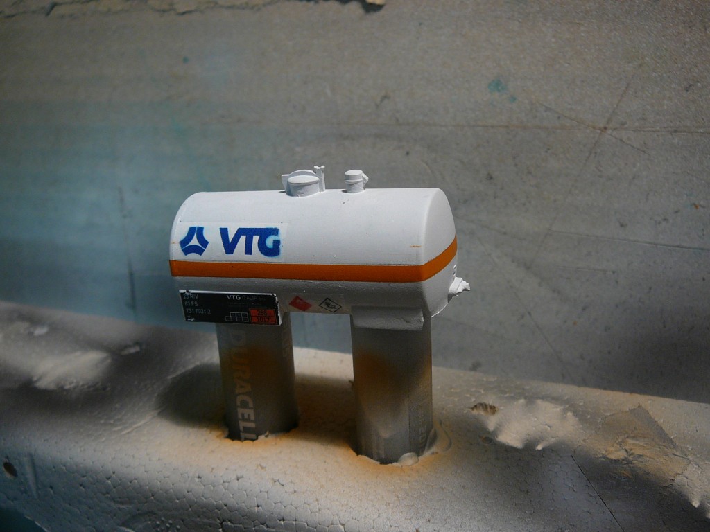

Relativamente alla sbavatura della fascia arancione, spesso dipende dal fatto che il bordo del nastro di carta non è sempre regolare.
Io lo rifilo con un taglierino, servendomi di un righello in metallo.
So che esiste un nastro per mascherature della Tamiya, però non l'ho mai sperimentato personalmente.
La verniciatura viene bene se fatta ad aerografo, che non crea accumulo di colore.
Se fatta con bombolette o a mano si crea spesso troppo accumulo di colore che si infiltra sotto il nastro creando il problema della sbavatura.

dilan ha scritto:
Complimenti, hai fatto un bel lavoro.
Grazie dei suggerimenti, proverò a rifilare il nastro.
Il colore l'ho dato ad aerografo ma forse era un po' troppo.
Re: Elaborazione carri cisterna - scala TT
#32 Messaggio da dilan »
Infatti, il problema principale deriva proprio dall'accumulo di colore che essendo molto liquido tende ad infiltrarsi sotto il nastro e a creare, in ogni caso, un antiestetico spessore.
Puoi evitare questo brutto effetto regolando la fuoriuscita di colore dall'aerografo in modo che si depositi sulla parte da verniciare quasi polverizzato e asciutto, così da formare solo una sottilissima patina che non farà scalino e non si infiltrerà al di sotto del nastro.
Se necessario si darà una seconda mano sempre con la stessa regolazione dell'aerografo.
E' un po la stessa tecnica che si usa quando si vuol sporcare l'imperiale di una locomotiva o per dare l'effetto polvere sui carrelli.
Fai una prova su una qualsiasi superficie e ti renderai conto da solo di come regolare l'apertura dell'ugello.

Ciao Carlo, sta venendo un bel lavoro, per quanto riguarda la sbavatura io utilizzo il nastro di carta "da carrozziere" facendolo aderire bene, il trucco è quello di passare una prima mano molto leggera ad una distanza di almeno 35 - 40 cm e lasciare che si asciughi bene, così facendo la vernice va a chiudere la porosità del bordo di carta rendendolo impermeabile e la seconda mano la puoi dare tranquillamente senza che sbavi, oltre alla Tamya ci sono anche i nastrini della 3M di tutte le misure, anche quelli che ti permettono di fare delle curve strette.

Per le sbavature delle righe arancioni: ti consiglio di premere MOLTO bene sui lati il nastro, a volte nel maneggiarlo perde un po' di potere adesivo e si possono creare delle infiltrazioni, magari passa sul bordo con uno stecchino da denti, dato che sono righe diritte mi sembra la migliore soluzione.
125,48 KB

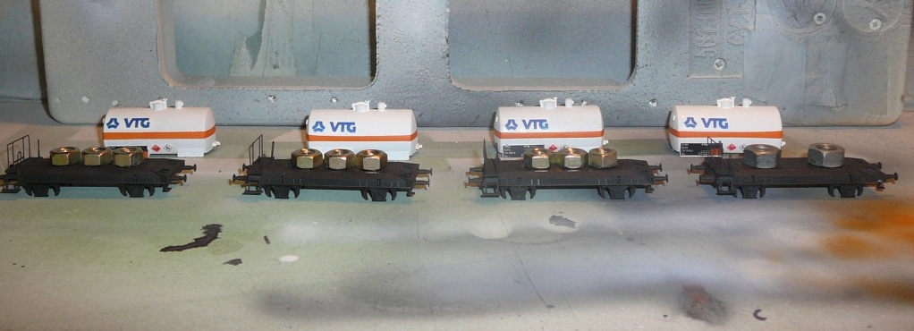

Piccolo aggiornamento:
ho seguito i vostri consigli per la fascia arancione:
- nastro da carrozziere rifilato con il bisturi
- applicato e fatto aderire con stuzzicadenti
- più passate leggere di aerografo
e i risultati si vedono (a parte il blu delle decal che sbava sempre).
139,23 KB
Quattro carri quasi terminati:
249,17 KB

#43 Messaggio da lorelay49 »
Direi che sono venuti bene, la linea rossa è ben definita :wink:
#44 Messaggio da dilan »
Molto bene! E' venuto fuori un bel convoglio.

#45 Messaggio da Andrea »
Bravo Carlo, mi sembrano molto belli e faranno un figurone nel modulare.

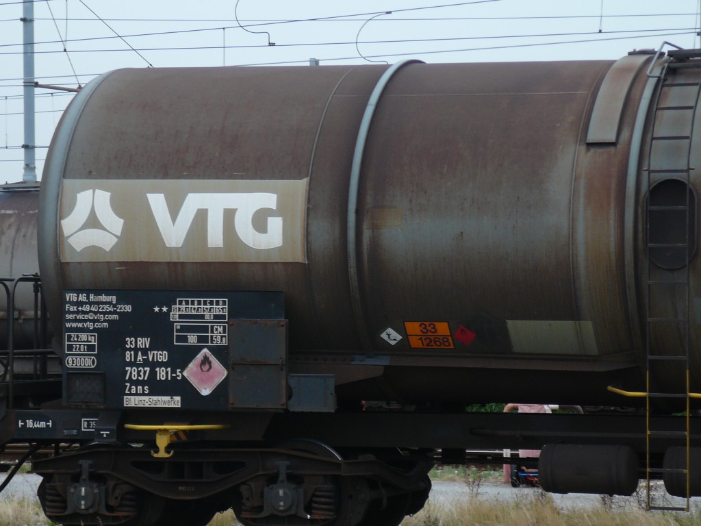

Guarda questa foto:
141,46 KB
La sporcatura pensavo di farla anche per mascherare le sbavature blu ma oggi ho provato a passare il colore sulle decal è si è mescolato al blu :cool:
Quindi posso usare solo polveri e aerografo, vedremo cosa saprò fare.

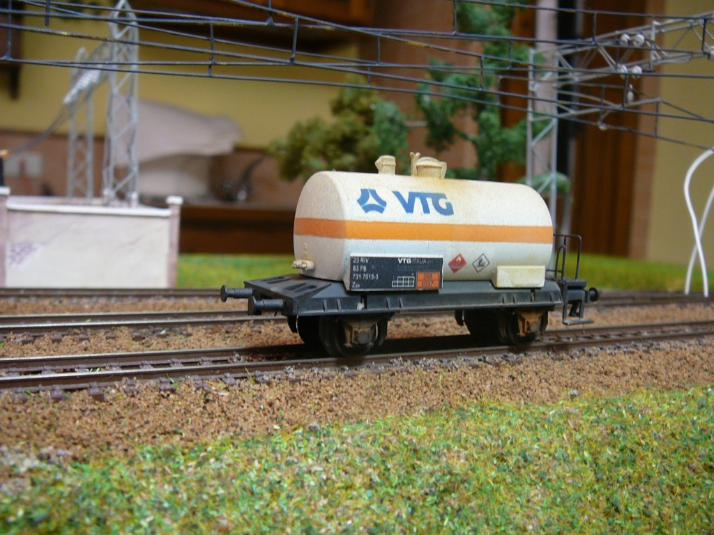

Ecco il carro "cavia" con una prima sporcatura.
213,43 KB
