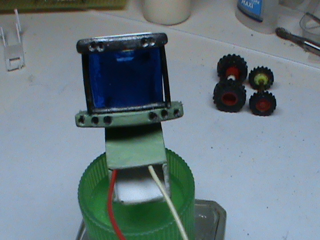

Ecco com'è il risultato della cabina.
L'acetato è stato "verniciato" all'interno con un pennarello indelebile blu.
143,65 KB

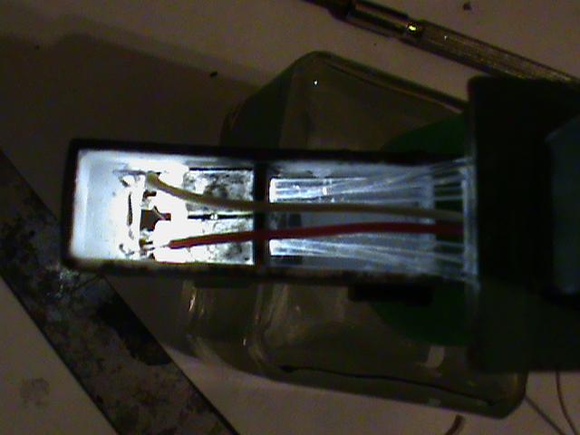

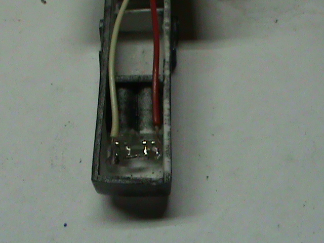

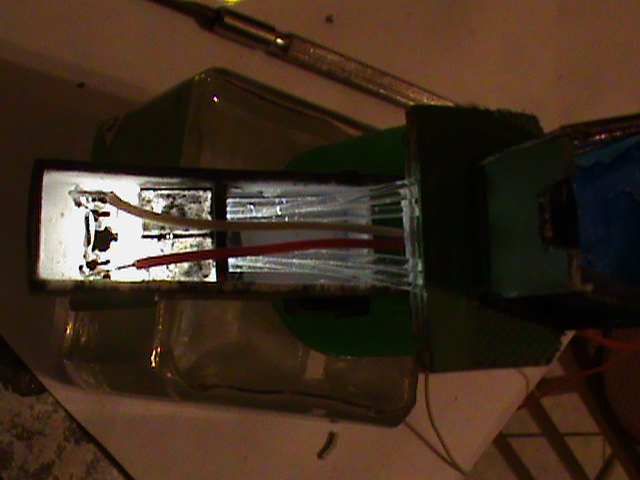

Nel frattempo ho iniziato l'installazione definitiva dei led di illuminazione delle fibre ottiche. Per nascondere al meglio i fili, considerato che la barra mietitrice tocca il terreno, li ho fatti uscire proprio da quella posizione.
In questo modo attraverseranno il terreno (per giungere nella parte sottostante al modulo) in modo invisibile.
135,11 KB

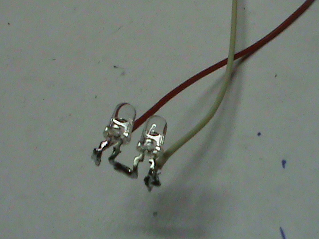

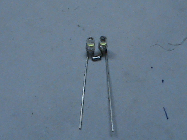

Ho anche inserito i led nel loro alloggiamento:
119,71 KB
I led sono 2 in quanto le fibre ottiche saranno 10... per 10 fari accesi.... :wink:

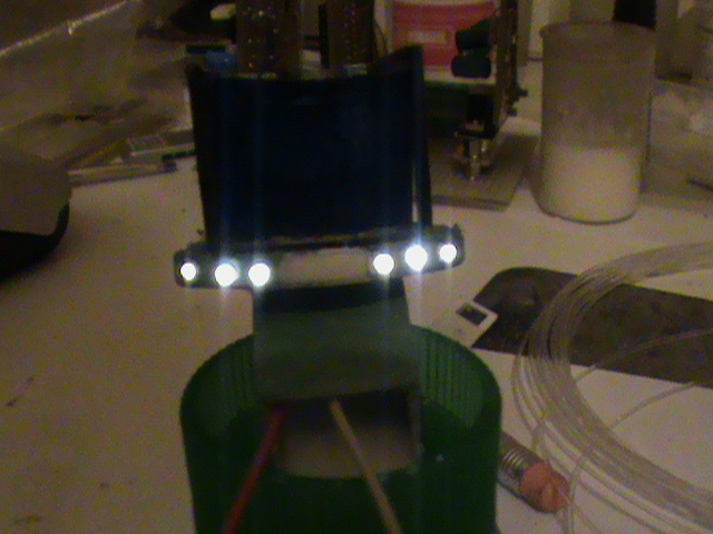

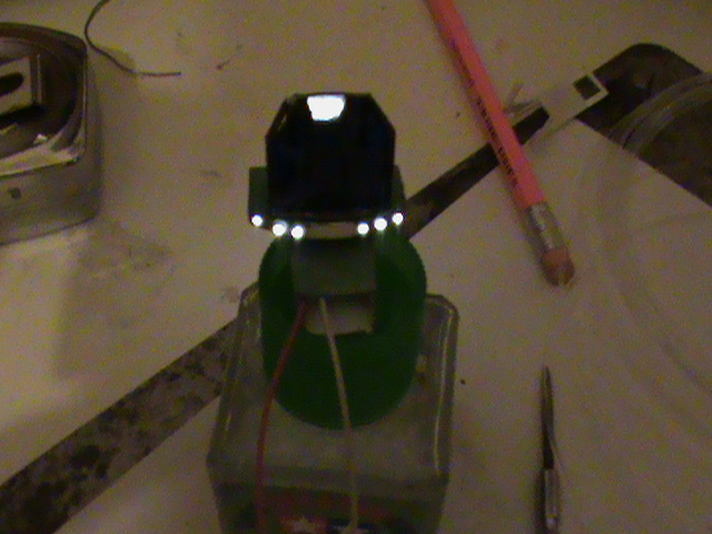

I primi 6 fari sono definitivamente installati e funzionanti.
Ho utilizzato 2 pezzi di fibra ottica di diametro 0,75 mm per le luci di posizione e 4 pezzi di diametro 1 mm per i fari abbaglianti... Ovviamente illuminati da 2 led bianchi posizionati all'interno del telaio.
142,6 KB
143,62 KB
149,57 KB
132,7 KB
Sono accesi da questa mattina.. tutto funziona regolarmente..... :cool:

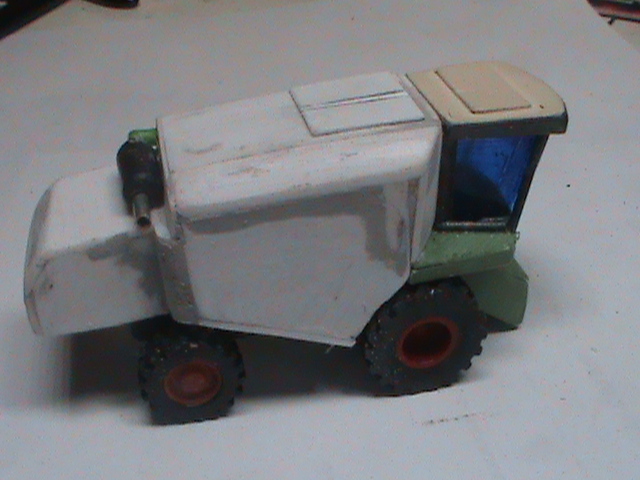

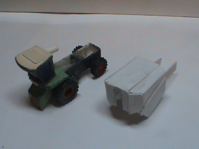

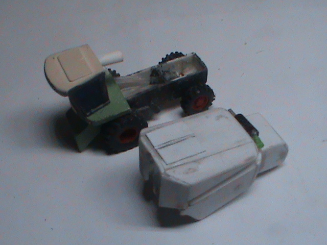

I lavori sono ricominciati.
In questi giorni ho iniziato la costruzione della carrozzeria posteriore.
E' stata un po' un impresa, perché fosse asportabile per la manutenzione interna delle fibre ottiche e dei led.
Alcune foto
Eravamo rimasto qua:
126,73 KB
Ma ora...
129,88 KB
130,17 KB
132,2 KB
E' ovviamente da terminare.. Anzi è ben lungi dall'essere terminata... :wink:

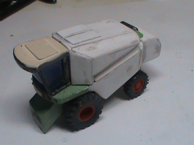

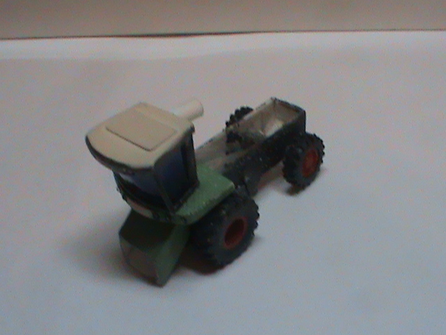

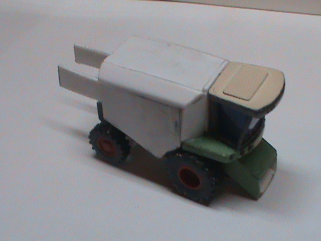

Messaggi: 6505
Re: Autocostruzione mezzi agricoli in scala TT (1:120)
#174 Messaggio da roy67 »
Grazie ragazzi.

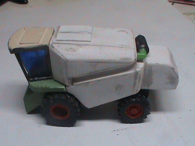

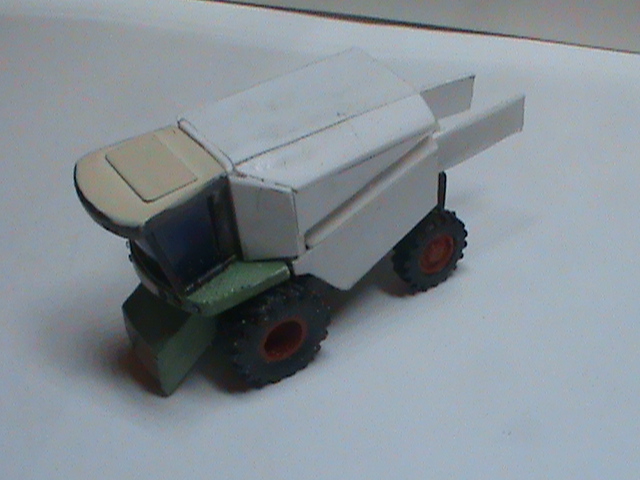

La carrozzeria posteriore è praticamente terminata, manca qualche piccolo particolare, come il tubo di scarico dei cereali, griglie dell'aspiratore, etc... Poi passerà al reparto verniciatura.
Qualche foto:
133,46 KB
142,85 KB
145,95 KB
141,03 KB
