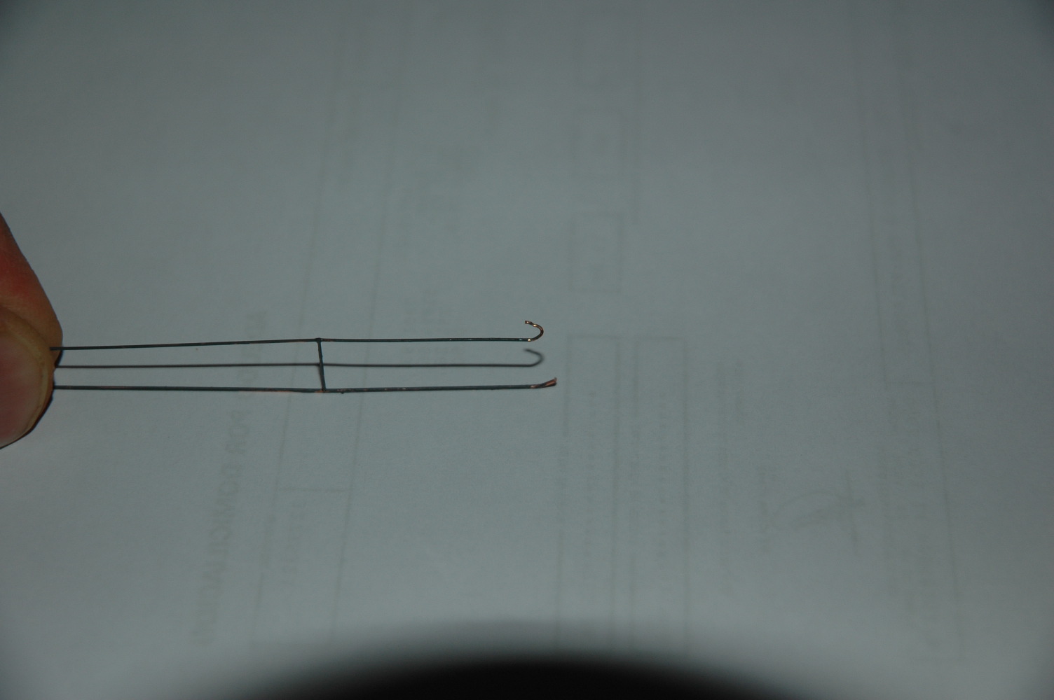

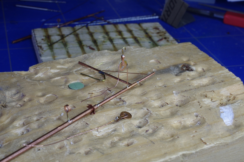

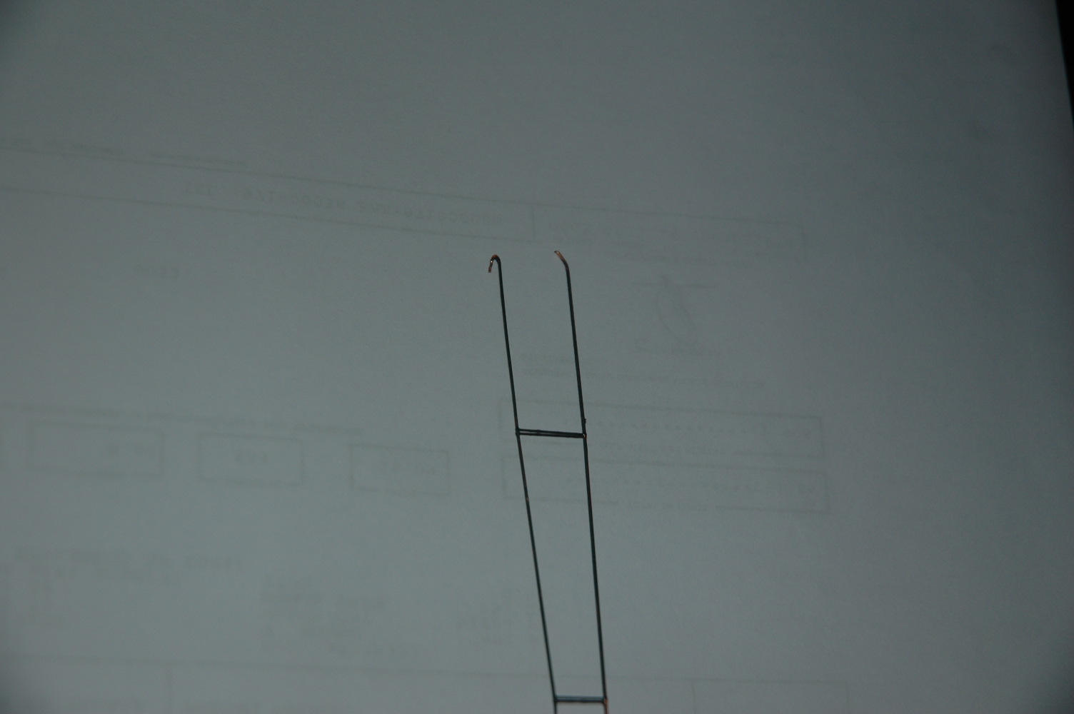

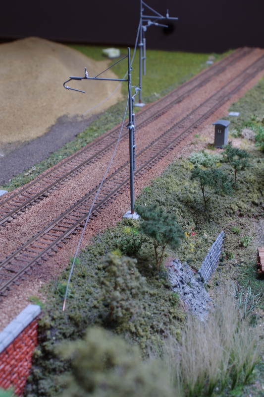

Per le giunzioni tra moduli ho provato a fare degli occhielli alla fune portante superiore e un rialzo terminale allo strisciante e sembrano tenere abbastanza bene.
Si aggancia la parte in alto all'ancoraggio del palo, sopra l'isolatore, in modo da tesare, di misura, la catenaria e quindi si posiziona lo strisciante sotto la zampa di ragno agganciandolo con il rialzo.

Docdelburg ha scritto:
Le saldature che ho fatto io, con punta fine a 650 °C, non hanno fuso l'isolatore in plastica. Ho tenuto una temperatura alta così il contatto con la zampa di ragno è risultato molto breve.
Notare che prima ho leggermente sporcato di pasta salda e quindi stagnato, separatamente, sia l'estremità della zampa di ragno che il filo della catenaria nel punto di giunzione. Così facendo, con un semplice tocco del saldatore la giunzione è fatta.
Scusami Mauro per le precisazioni, ma ho parlato senza vedere i tuoi filmati[:I]
Hai utilizzato un ottima soluzione per la saldatura della catenaria e sicuramente lo striciante della loco essendo tondo agevola notevolmente il contatto con la catenaria, cosa che se fosse piatto come nelle loco in H0 non succederebbe.
Per il collegamento fra moduli la tua soluzione credo che sia l'unica ed è quello che pensavo anche io, ma non avendo ancora pali e catenaria non potevo verificare.

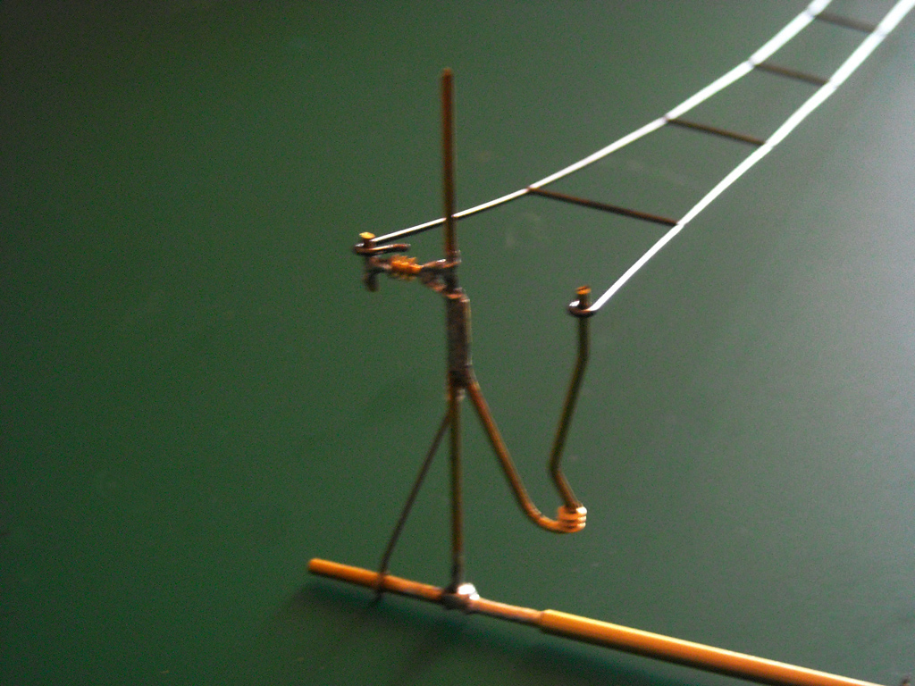

Posto una fotografia relativo ad un palo in scala H0 in kit della Linea Model modificato per la catenaria Marklin, la sperimentazione in questo caso l'ho effettuata ed è andata a buon fine; ho aggiunto al supporto dell'isolatore superiore un pezzo di ottone messo a "T"....in questo modo l'aggancio risulta essere solidale sia sopra che sotto, ovviamente l'accorgimento è da usarsi solamente sui pali di testa modulo:

Grazie Carlo! Nel tratto in curvo ho utilizzato i segmenti Sommerfield più corti da 15 cm di lunghezza in modo che la proiezione della linea spezzata della catenaria sia sempre all'interno delle rotaie.
Per quanto riguarda i pezzi di catenaria tra moduli io ho fatto gli uncini ruotati di 90 gradi: quello della fune di sospensione in alto è orizzontale perchè si innesta appena sopra il piolino verticale su cui è saldao il capo della fune del pezzo di catenaria fisso e che va verso il centro del modulo. In questo modo l'uncino è trattenuto dall'abbassarsi dell'altro capo della fune e l'aggancio dello strisciante, più sotto, lo mantiene in posizione.
Dovessimo provare a far strisciare i pantografi credo che servirebbe fissare le due estremità della fune della strisciante alle zampe di ragno con un goccio di Attack.

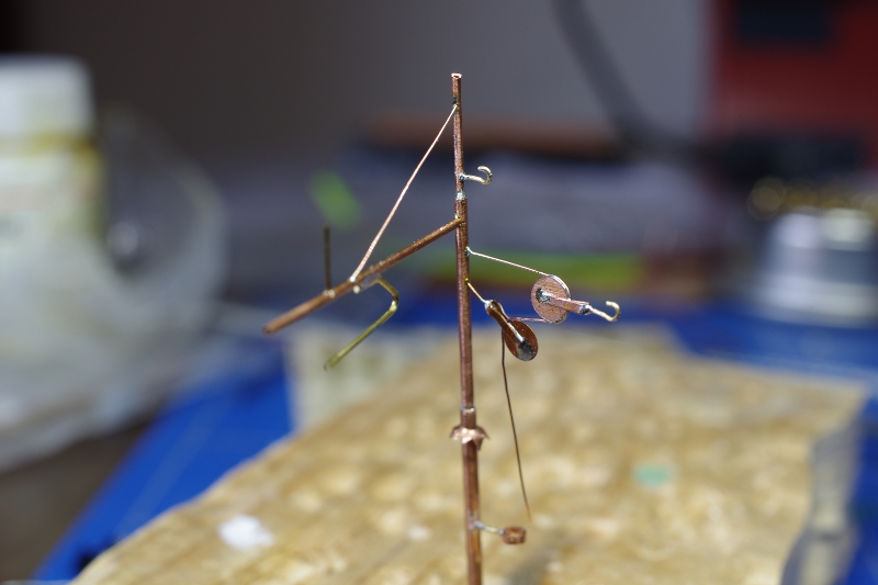

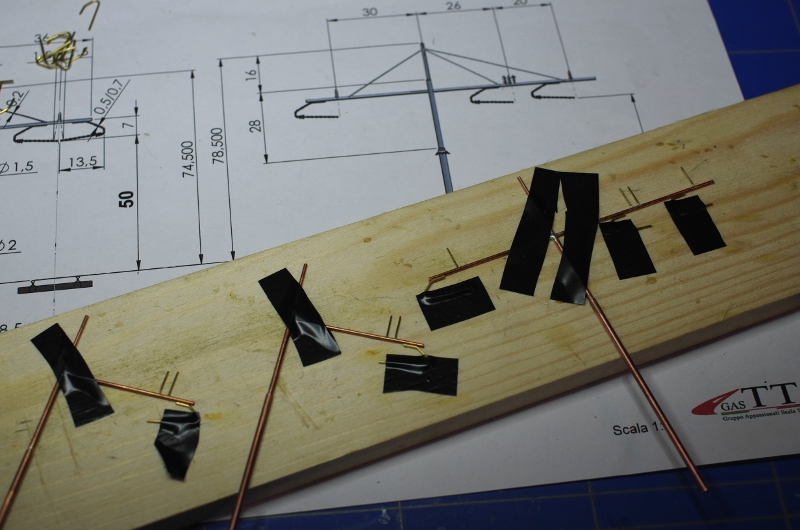

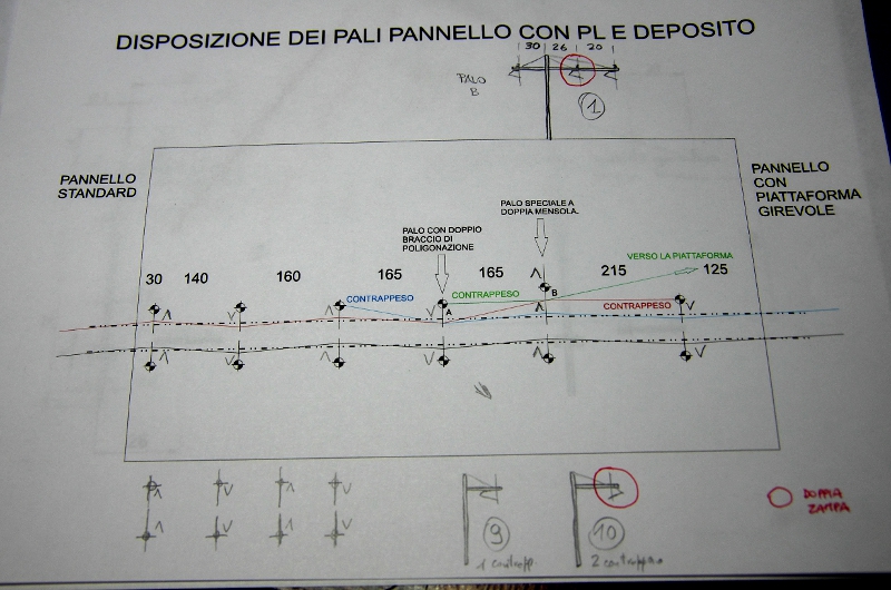

dopo un certo periodo di "latitanza" ecco ripresi i lavori di alcuni accessori per i pannelli che saranno esposti questo Settembre a Novegro.

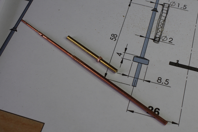

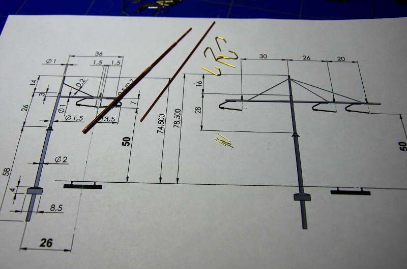

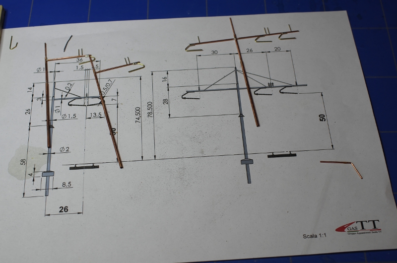

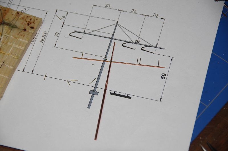

Per il pannello con blocco elettrico (SUPERMODULO GAS TT) di Edgardo topic.asp?TOPIC_ID=7302 si dovrà posizionare un palo catenaria con doppia mensola
Lo schema delle varie tipologie di pali che mi ha inviato Edgardo a cui ho schizzato le varie note:
284,38 KB

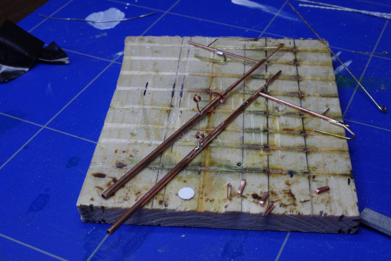

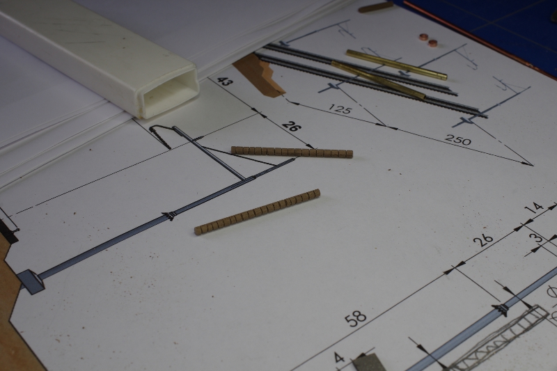

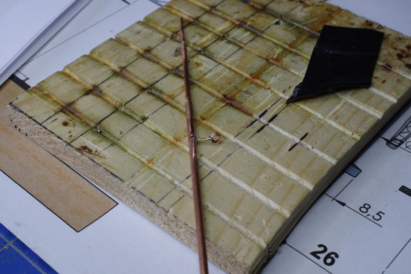

ed ecco alcune immagini delle varie fasi costruttive
272,48 KB
213,93 KB
263,64 KB
239,32 KB
continua ..... :wink:
Messaggi: 7739
Re: Pali catenaria in scala TT
#132 Messaggio da giuseppe_risso »
Ottimo lavoro, anche nel deposito (quando arriverò alla palificazione) serviranno pali speciali.

Messaggi: 5283
#134 Messaggio da Edgardo_Rosatti »
Gran bel lavoro Riccardo!
Dalle foto vedo che i pali procedendo benissimo :grin:
Per quelli speciali sarà opportuno parlarne in futuro per chi ne avrà bisogno; almeno per le quote, anche
se sono mollto soggettivi.
In qualsiasi caso si può fare un po' di tutto, basta impostare il tracciato della linea
aerea come se fosse più o meno un tracciato ferroviario e lavorarci su... Sempre più o meno :wink:
Comunque complimenti neh!

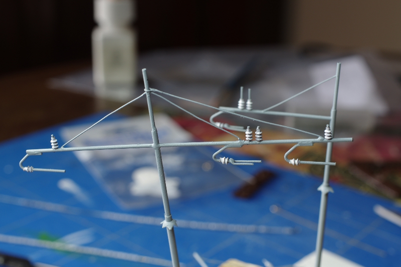

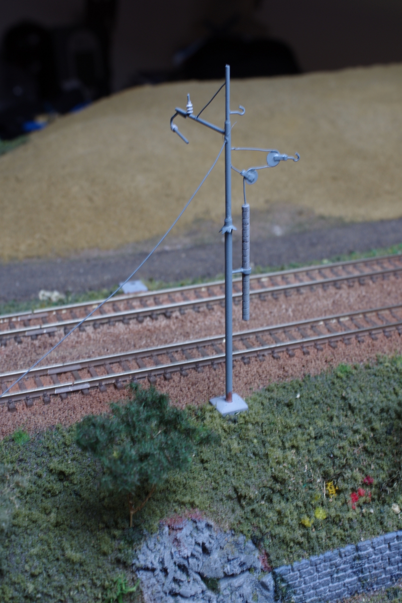

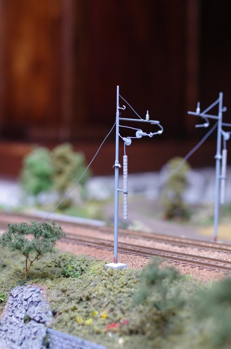

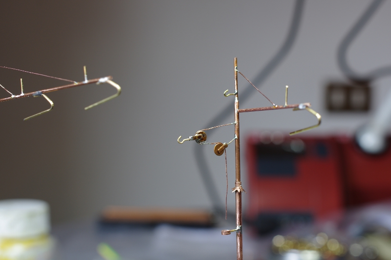

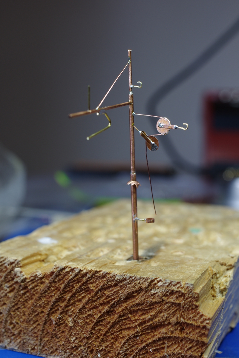

posto qualche foto sugli sviluppi dei pali per Edgardo e Flavio che utilizzeranno per i loro moduli
206,17 KB
247,11 KB
235,1 KB
325,87 KB
345,31 KB
312,46 KB
190,74 KB
543,12 KB
175,07 KB
616,35 KB
557,39 KB
352,13 KB

#138 Messaggio da gavinca »
Che belli !! Sempre più realistici, la prossima versione avrà le carrucole funzionanti !!
... o funzionano già in questa :cool:
#140 Messaggio da liftman »
Bellissimi Riccardo! :cool: :cool: :cool: :cool:
#141 Messaggio da dilan »
Superlativi! :wink:
Messaggi: 5644
Età: 22
#142 Messaggio da Riccardo »
grazie a tuTTi,
spero facciano bella presenza sui vari pannelli
#143 Messaggio da Marshall61 »
:cool: :cool: :cool: .....semplicemente fantastico questo palo tenditore.....<font color="red">BRAVISSIMO</font id="red"> Riccardo, complimenti vivissimi!!!!!
