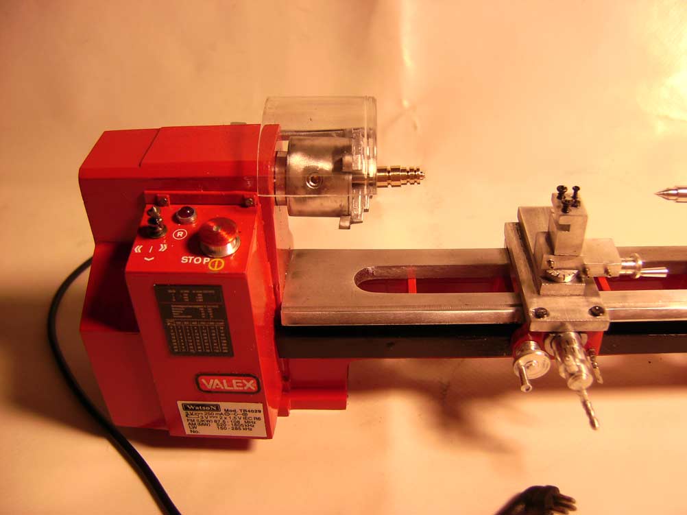

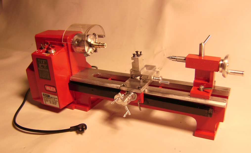

- Vi presento qui, questo mio bel regalo che mi sono fatto per Natale ; Premetto..non ho sbagliato sezione, almeno spero, comunque.. capirete...hehehe
- Dunque , da tempo desideravo sostituire il mio tornio con uno più potente, questo che vedete , pesa ben 90 Kg , una bella lotta sistemarlo sul banco di lavoro un mio amico mi ha aiutato e mi ha chiesto " Ma che ci devi fare con un coso del genere ...Una loco in grande scala ? " ..Forse..
Mandrino a quattro griffe che permette quindi di tornire anche pezzi a sezione quadra , raggiunge una buona velocità massima di 3200 giri min. ottimo il tavolino per utensile traslabile , molto fluido e comodo ; è della Valex , non sarebbe proprio il massimo in termini di qualità , ma di più non posso permettermi , indubbiamente è migliore di quello piccolino precedentemente acquistato :
Carino vero ? , Che vene pare ?...............ma.....HEHEHE
- SIETE SICURI CHE SIA IL MIO NUOVO TORNIO ?

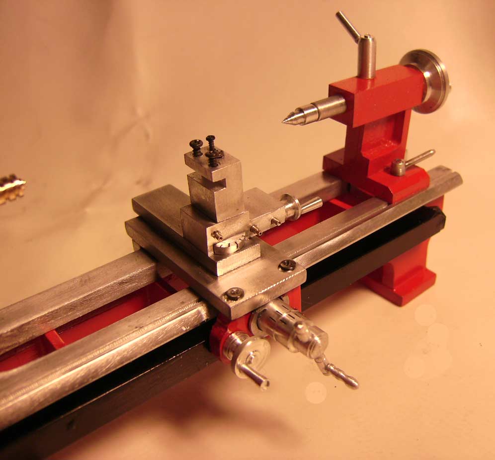

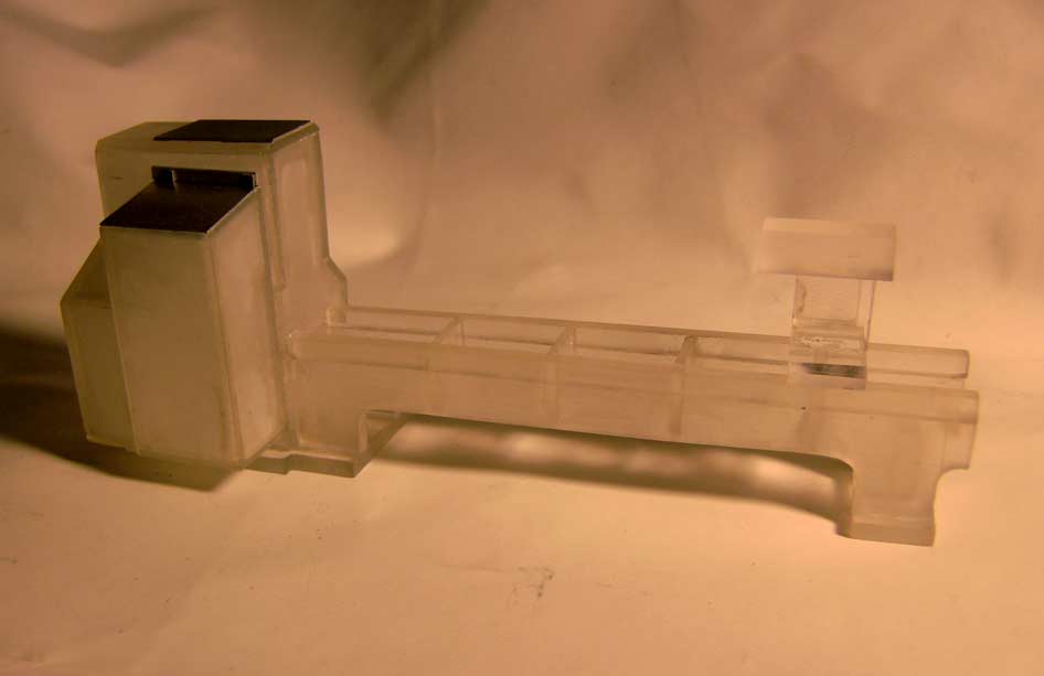

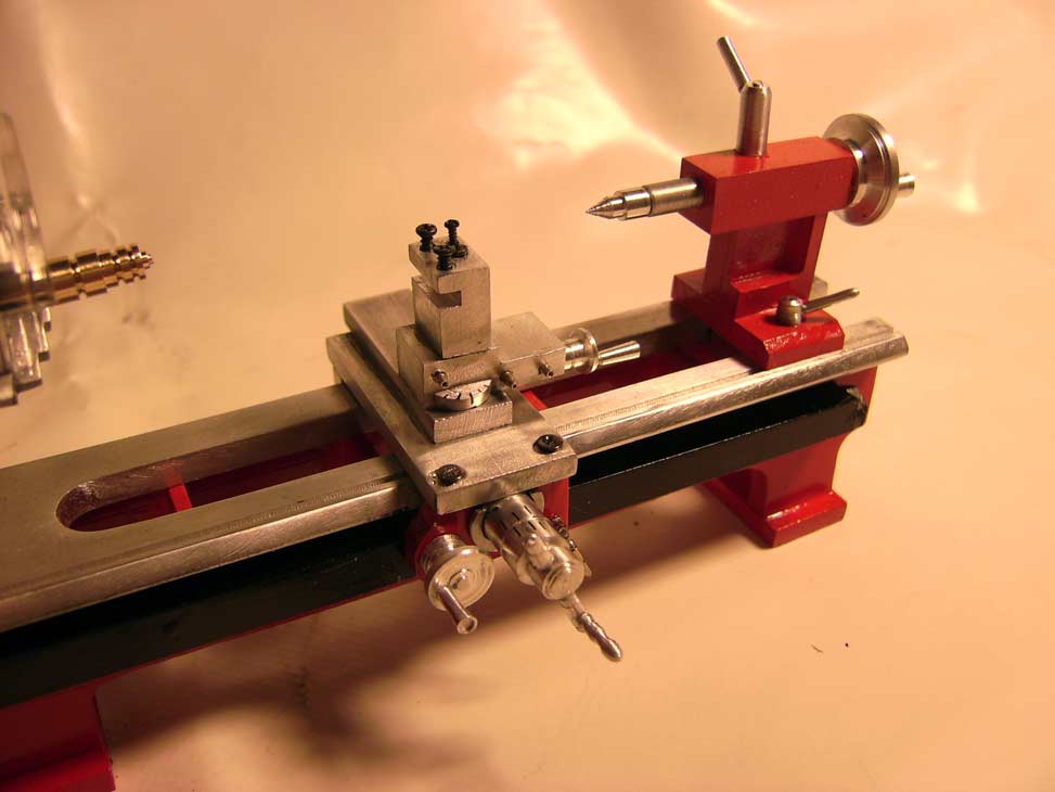

- Scherzetto...è una mia nuova autocostruzione .. :wink: in scala 1 : 4.....misura 17 cm ! Pesa circa 300 g. ...terminato oggi...
- Autocostruzione in plexiglass ed alluminio , tutte le parti meccaniche le ho realizzate...al tornio ; iniziai a costruirlo un paio di anni fa, e l'idea nacque in un bricocenter , ne vidi uno e pensai " proviamo a farlo in scala ?
Iniziata la costruzione della struttura , inizialmente con entusiasmo , abbandonai l'idea dopo un po ;
- Ultimamente, stufo di vederlo sbattuto tra le cianfrusaglie del mio laboratorio, ho voluto portarlo a termine , abbastanza impegnativa la cosa , ma tuttosommato, divertente .

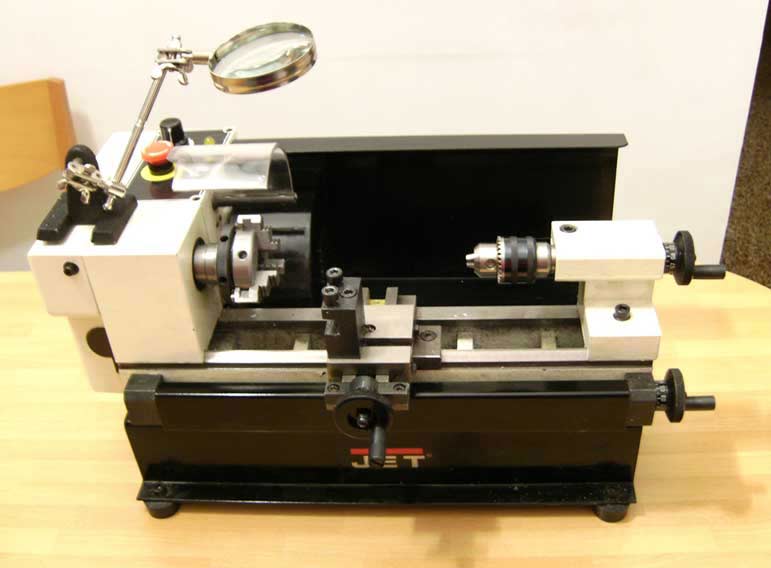

Quello mio attuale e mi basta, è questo, e lavora molto bene :
Che ne pensate ?
Ciao a TUTTI ! :wink:

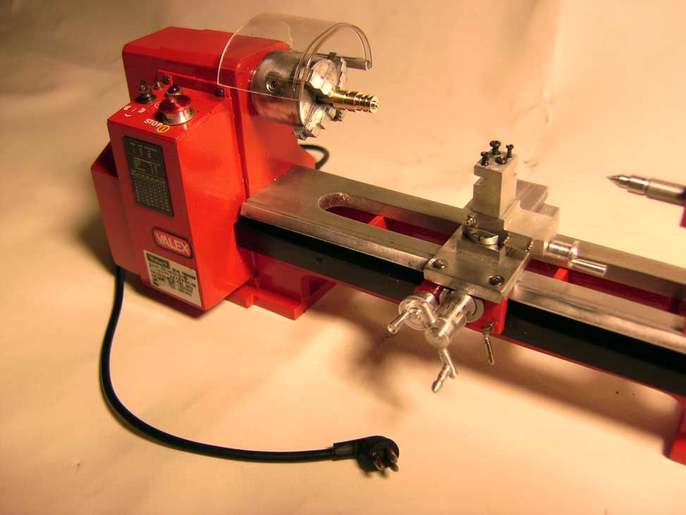

Per me se cacci dentro la spina nella presa è capace anche di funzionare.
Meraviglioso
Loredano
Messaggi: 23568
Re: Un mio bel regalo di natale...hehehe
#3 Messaggio da Andrea »
<div align="center" id="quote2"><table class="quote"><tr><td class="quotetd"></td></tr><tr><td class="quotetd2"><span class="quotetext">Messaggio di <font color="red">Andrew245</font id="red">
[/quote]
Splendida realizzazione.

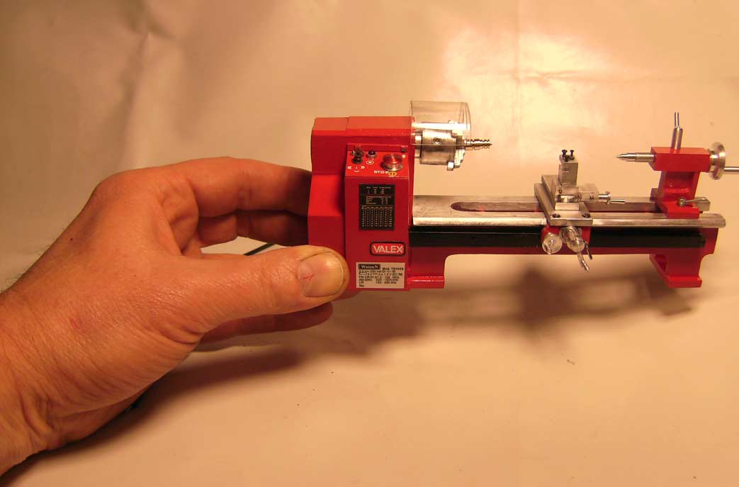

Anche la mano è autocostruita, vero?

- Grazie amici. ...mi sono solo pentito di non averlo motorizzato, naturalmente solo a scopo dimostrativo, non funzionante...magari ,
ma meglio non esagerare :wink:

Ammetto che...per qualche minuto,quando ho visto la foto con la mano mi sono chiesto come faceva una cosa così piccola a pesare 90 kg.

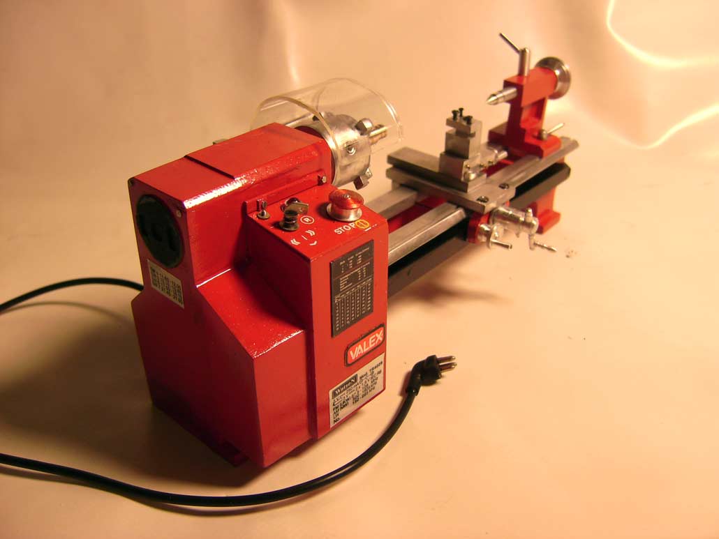

stavo quasi per cascarci....,ma hai fatto un errore!
la spina :wink:
non è una siemens,che già sarebbe piccola per una macchinina così,non è un interbloccata,non è extraeuropea,pertanto è uno dei soliti scherzi di andrew,che costruisce grandi matite per fare le foto finte!
semplicemente fantastico :cool:
la spina :wink:
Grazie ancora a tutti :smile:
- Per Fabio , hehe , si è vero, la spina non è corretta , ma e stato veramente molto noioso e difficile realizzarla , ero ormai anche piuttosto stanco ma volevo portare a termine lo stesso questo particolare , grazie comunque del tuo giudizio..per questa volta le matite le ho messe da parte...hehe :wink: :cool:

che dire.... come Fabio ci stavo per cascare pure io....
Ma la spina mi ricordava quella telefonica.... e la cosa non mi facceva quadrare i conti
Comunque, complmenti........... come sempre :wink:

secondo me Andrea ci sta provando... vuole farci credere che ha costruito il tornio in scala invece e' piu' che evidente che ha costruito una grossa manona di cartapesta per farci uno scherzo... e' vero???? dimmi che e' vero.... hai fatto la mano e', ammettilo.................

Il cavo aveva dato nell'occhio pure a me, più che per la spina, per la lunghezza e la posizione...... però devo dire che quando ho visto la mano ci son rimasto di sale......
Andrea, mi interessa molto un giocattolo così, mi puoi dare qualche info?
Marco
[/quote]
- Grazie a TUTTI ! non ho parole per i vostri bellissimi complimenti ! [:I][:I] !!
- Per Marco : il mio tornio l'ho acquistato qui : http://www.legnoemetallo.it/pagine/jet_ ... lleli.html
E' un JET BD 3
- Pro : è una buona macchina adatta per il modellismo , finora mi ha dato molte soddisfazzioni , dal costo contenuto, meccanicamente non ho riscontrato problemi , misura circa 47 cm e pesa circa 12 Kg .
- Contro : l'unica cosa che a volte si sente la mancanza è una buona torretta girevole per realizzare torniture sferiche o convesse , quella sua che ho acquistato separatamente non va molto bene ; io uso utensili Proxxon , veramente ottimi , l'errore iniziale , causa inesperienza , fu quella di acquistare un set di 12 pezzi economici , cinesi , male afffilati che scartai subito...come al solito la regola rimane , una volta in più , mai acquistare utensili di bassa qualità a buon mercato , un set di utensili di 5 pezzi Proxxon da 8X8 mm , costa circa 70 € , li consiglio caldamente . Peccato anche per il mandrino a 3 griffe , meglio sarebbe stato a 4 , che avrebbe permesso di serrare pezzi a sezione quadra , pazienza..
Il tornio è una splendida macchina , purtropo costa , quando si è compreso il suo uso , verrebbe subito voglia di averne un'altra ancora migliore di quella che si possiede ; questa è l'unica adatta per modellismo di costo inferiore ad un Proxxon PD 230/E ( 950 € ) probabilmente migliore , però se non abbbiamo intenzione di dissanguarci finanziarimente , può essere un buon investimento conveniente ;
il tornio è il più grande sogno di ogni modellista , ma il suo acquisto conviene solo se si hanno serie intenzioni di dedicarci in questo hobby e se ne è previsto un uso abbastanza frequente , altrimenti sono soldi butattati , lo stesso discorso vale per un tornio usato , non acquistatene mai uno , non si sa mai come è stato trattato .
