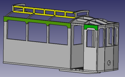

Qualche anno fa ho costruito il tram di Lisbona da una scatola di montaggio (qui Tram Lisbona 1:24 - Fonte www.scalatt.it/forum i passi di costruzione) e mi ero ripromesso di provare a costruire un nuovo tram ma progettandolo da zero.
Avendo acquistato un piccolo plotter per il taglio laser tutto è diventato più semplice e ho deciso di iniziare la progettazione.
Mi è stato consigliato Freecad.
Questo software offre numerosi vantaggi:
- è un cad parametrico e in caso di una misura o un profilo errato è molto semplice intervenire e correggere. Forse è una banalità ma avendo usato blender per la progettazione 3d non è così scontato [106]
- è gratuito [100]
- offre tantissimi addon [102]
La scelta del modello è ricaduta sul tram 116 di Torino per 2 motivi, uno è affettivo perchè mi piace la città di Torino e il TORINO F.C. [98] , e il secondo motivo è tecnico, con le dovute differenze è simile al tram di Lisbona per cui posso ispirarmi alle scelte fatte dal produttore della scatola di montaggio per risolvere i vari problemi che incontrerò.
Per ora sto disegnando i vari pezzi che costituiranno la cassa centrale del tram

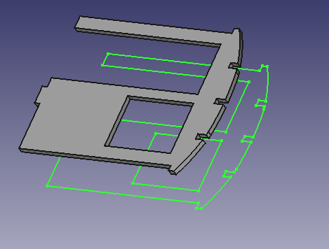

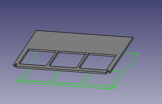

Per il passaggio al taglio laser sfrutto un addon di Freecad "lasercut Interlockig" che mi permette, senza troppa fatica di avere il tracciato 2d per il taglio

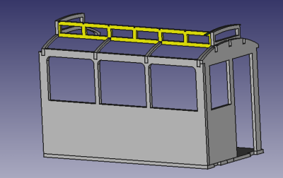

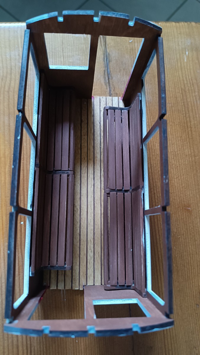

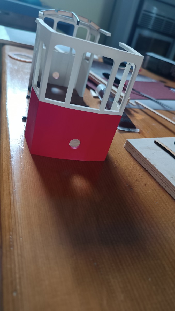

E' pronta anche la cabina

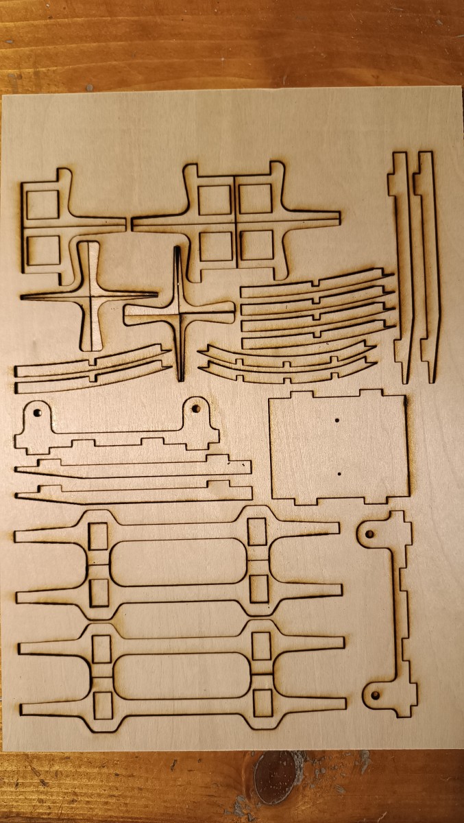

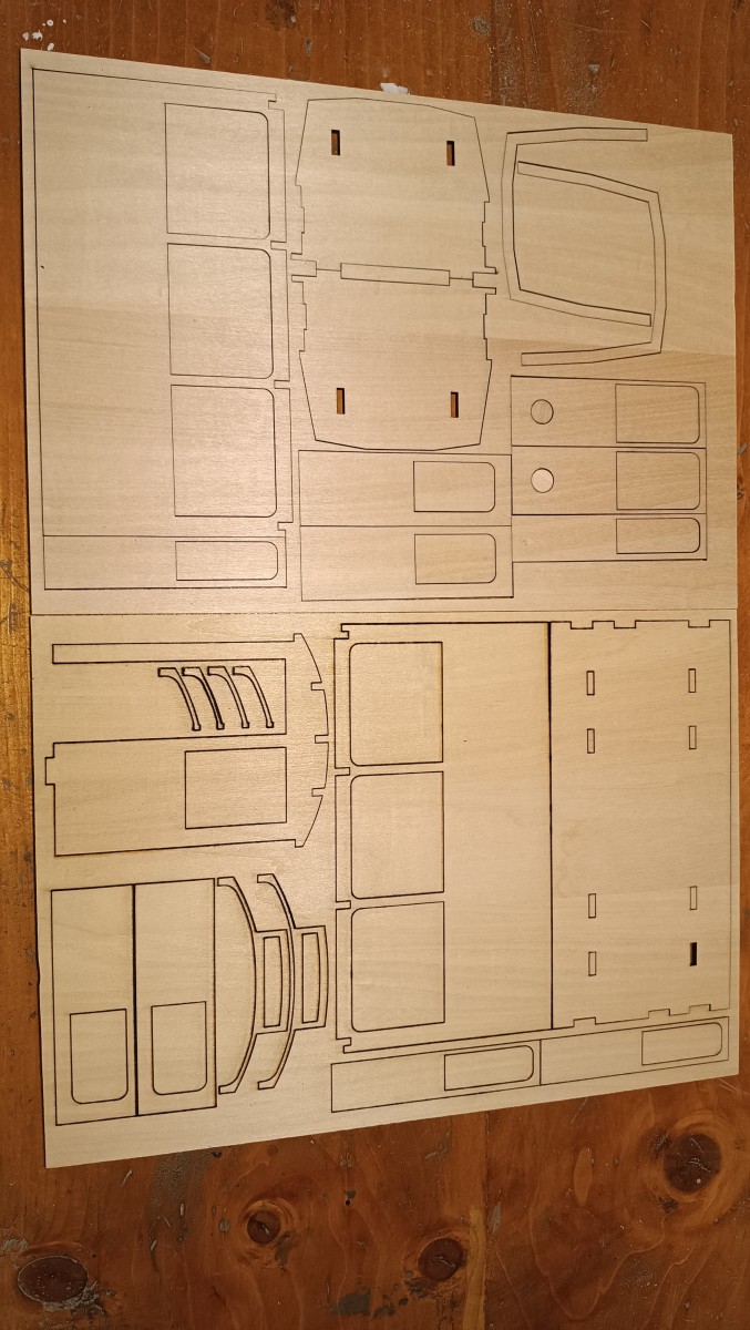

E' da un po' che non aggiorno ma i lavori procedono.
Completato il disegno con Freecad sono passato al taglio del compensato da 3mm
gavinca
Messaggi: 2042
Città: Bellinzago Novarese
Re: Tram di Torino 116 - Scala 1:24
#9 Messaggio da gavinca »
... e ho iniziato ad assemblare le varie parti

Gradito aggiornamento Carlo.
Certo che il taglio laser permette una precisione ed un dettaglio... finissimi.
Buon lavoro...

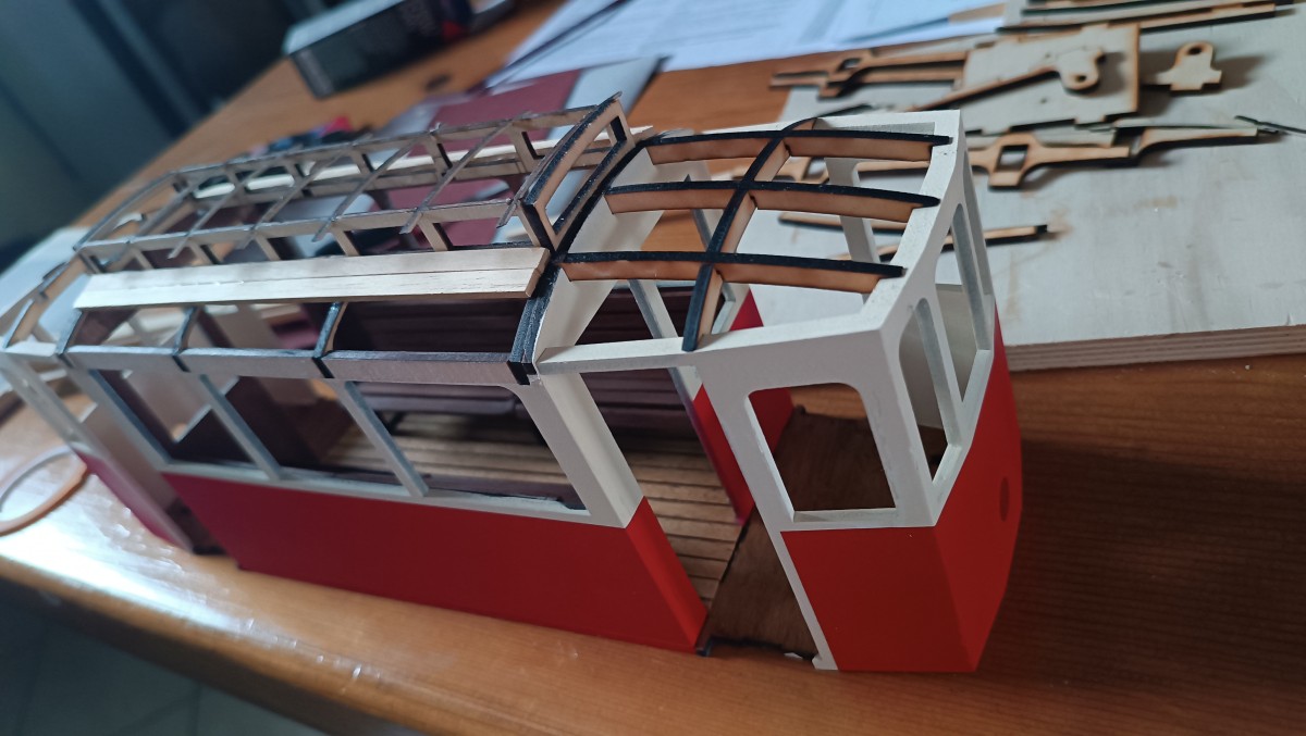

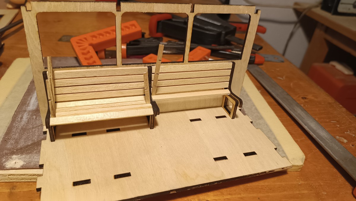

I lavori proseguono e il tram inizia prendere forma:

Caspita Carlo, promette davvero bene!

Il taglio laser aiuta moltissimo, ma è il compimento di un grande studio e progetto iniziale. Queste sono soddisfazioni!! Ad ogni step fotografico, mi rendo conto che è un gran bel vedere

Confermo che il taglio laser aiuta molto per la precisione delle misure, per gli angoli in squadra, per le curve perfette e per il tempo risparmiato.

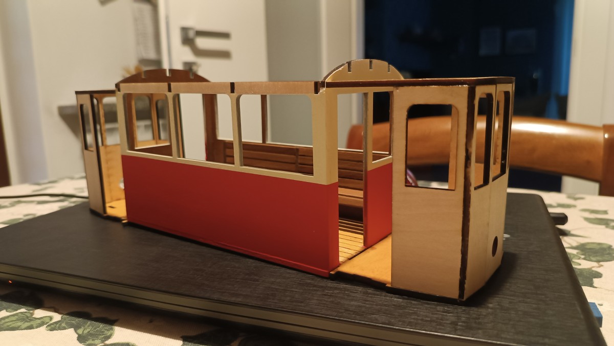

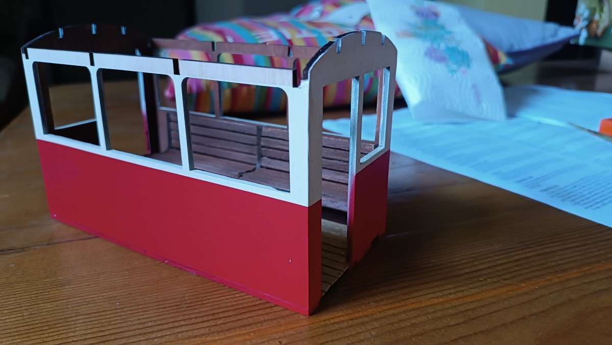

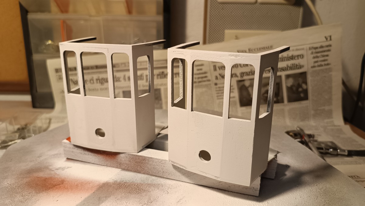

le 2 cabine stuccate
Colorate
E il tutto assemblato e con l'intelaiatura per il tetto

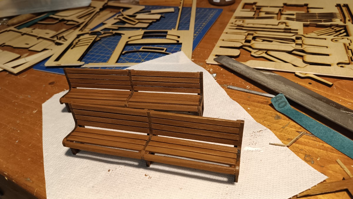

La copertura centrale è finita, almeno la parte interna così ora posso incollarla alla cassa
Intanto ho preparato e tagliato i pezzi nel compensato da 1mm e 2mm
