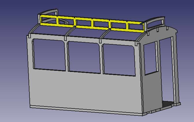

Per ora sto disegnando i vari pezzi che costituiranno la cassa centrale del tram
Per il passaggio al taglio laser sfrutto un addon di Freecad "lasercut Interlockig" che mi permette, senza troppa fatica di avere il tracciato 2d per il taglio

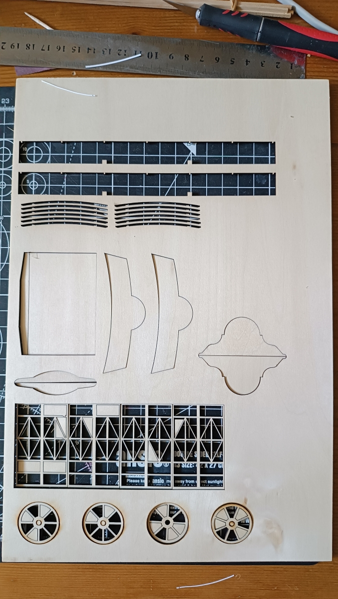

E' da un po' che non aggiorno ma i lavori procedono.
Completato il disegno con Freecad sono passato al taglio del compensato da 3mm

Certo che il taglio laser permette una precisione ed un dettaglio... finissimi.

Confermo che il taglio laser aiuta molto per la precisione delle misure, per gli angoli in squadra, per le curve perfette e per il tempo risparmiato.

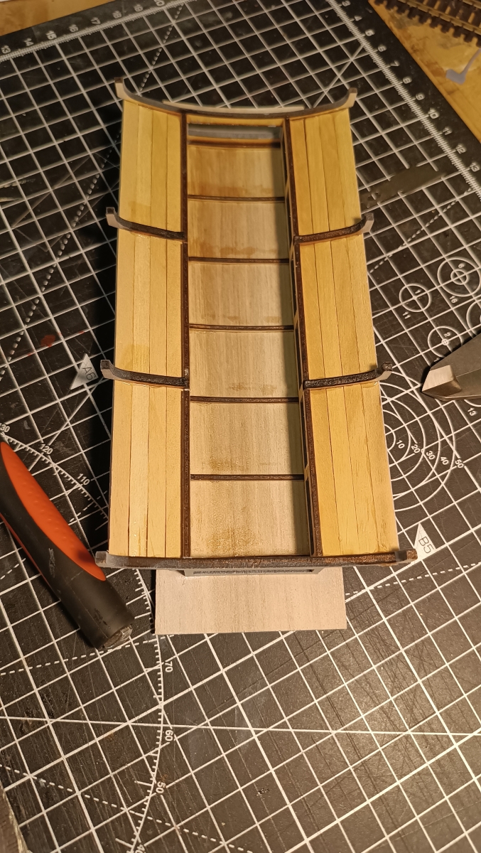

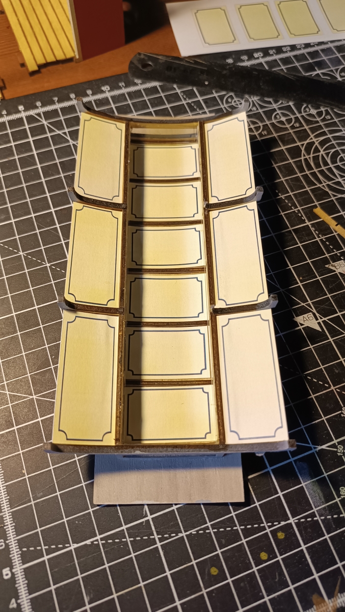

#17 Messaggio da gavinca »
La copertura centrale è finita, almeno la parte interna così ora posso incollarla alla cassa

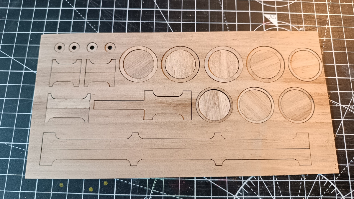

Intanto ho preparato e tagliato i pezzi nel compensato da 1mm e 2mm

Che precisione nella riproduzione della parte interna.
