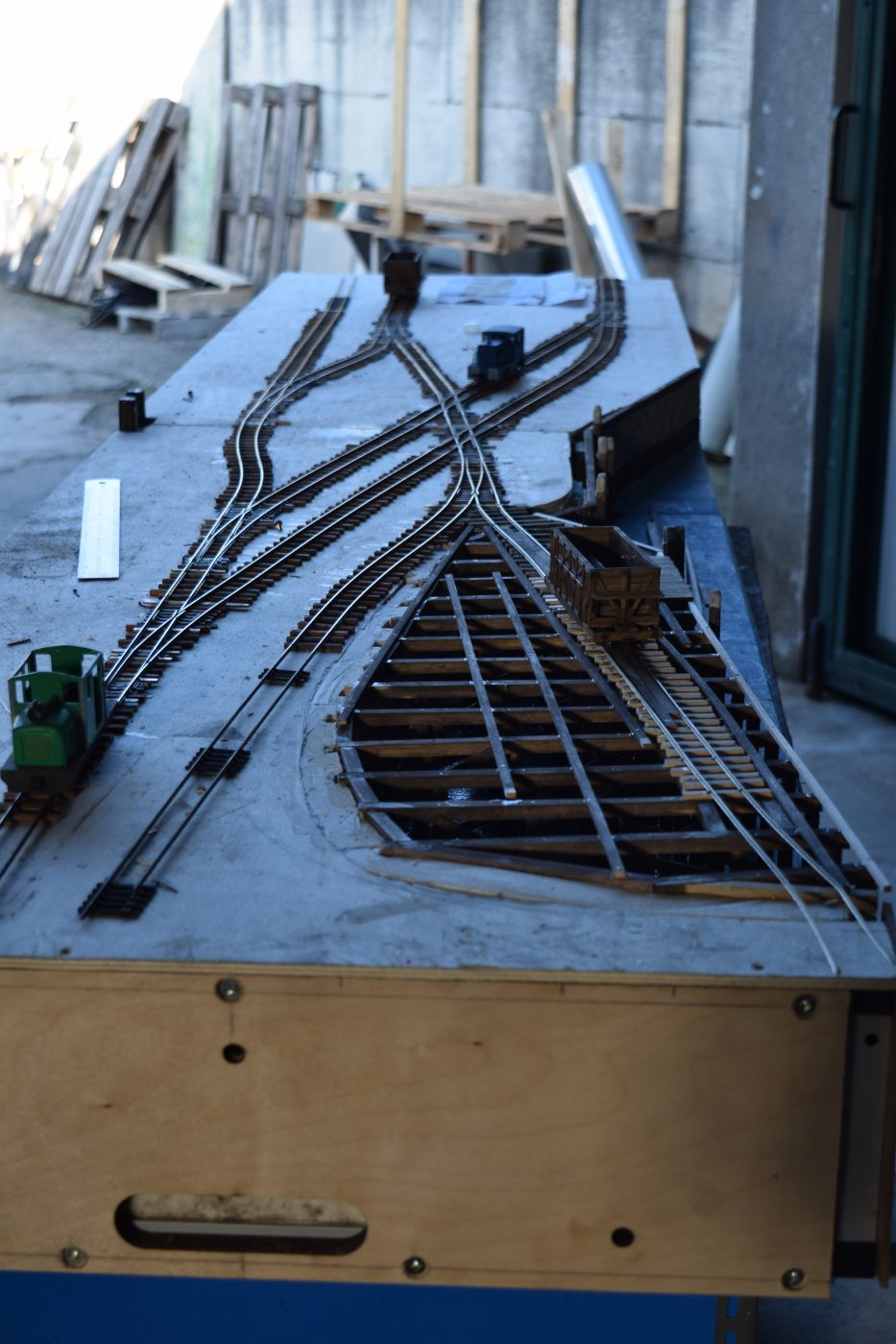

Ebbene si , vi devo tediare ancora con la mia scala preferita On30

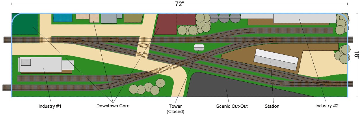

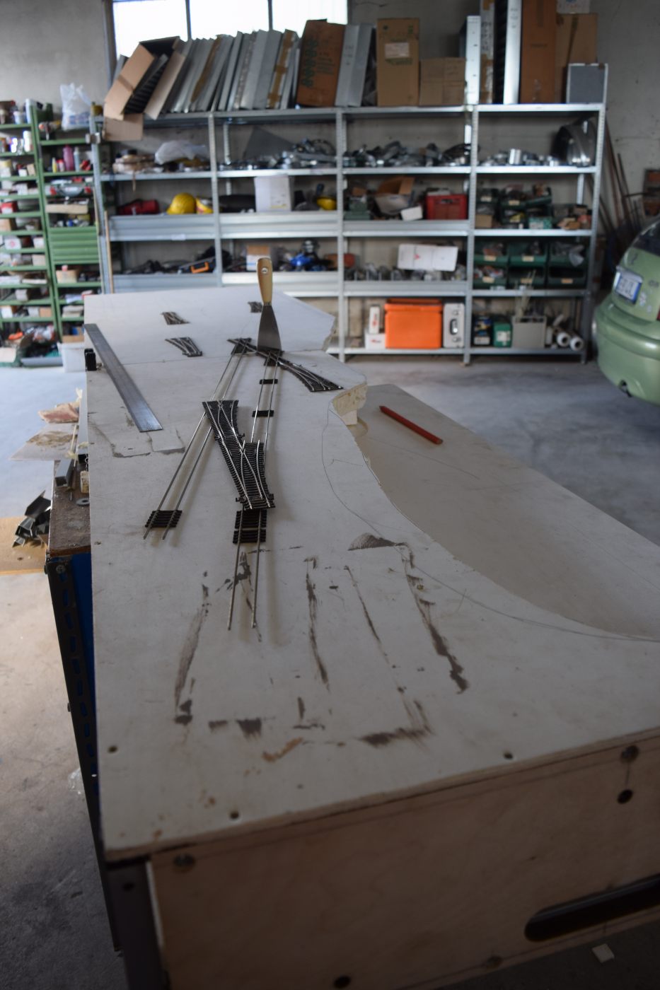

Antefatto: girovagando per la rete mi sono imbattuto in questo semplice lay out
125,22 KB
sono rimasto folgorato dalla semplicità e dalle immense possibilità di gioco.
Immaginatevi 3-4 carri merci dislocati nei vari tronchini davanti alle piccole fabbriche/negozi.
Arriva una piccola loco che traina semplicemente 3 carri e li deve posizionare davanti alle rispettive fabbriche e deve ritirarne altri 3 carri. Il tutto lasciando libero un binario di raddoppio. Provate e vedrete che non è molto semplice.

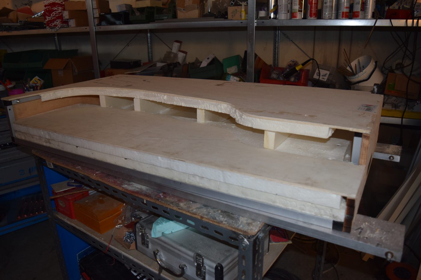

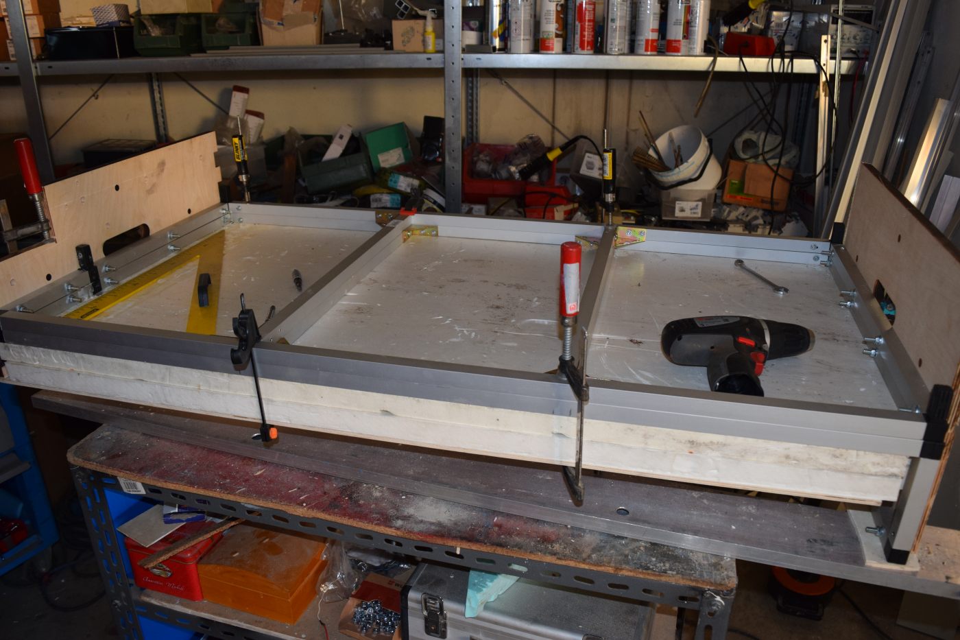

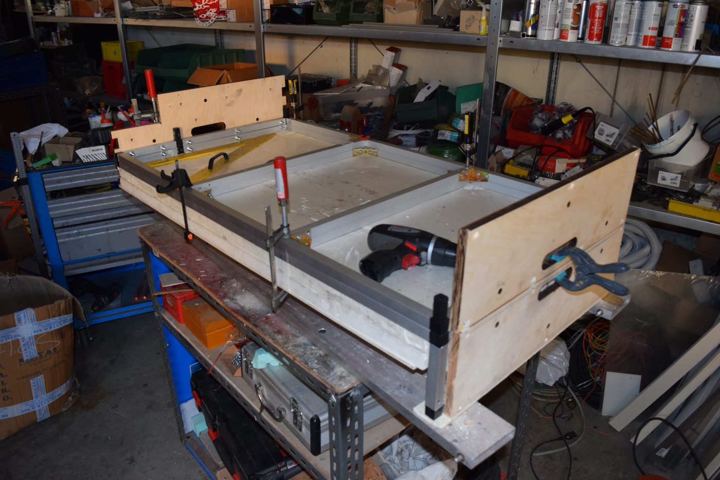

A questo punto tracciate 4 righe sul cartone ,ho verificato la fattibilità del progetto. Risultato sarebbe bastato uno spazio di mt 1,8 x 0,60 . Ho preferito usare uno standard modulare di 1,2x0,60 con 2 moduli tali da ottenere 2,40 x 0,60

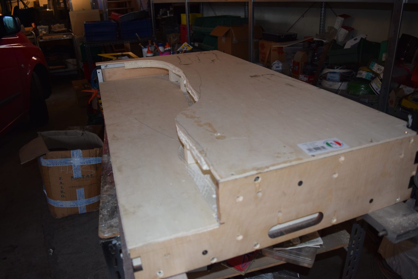

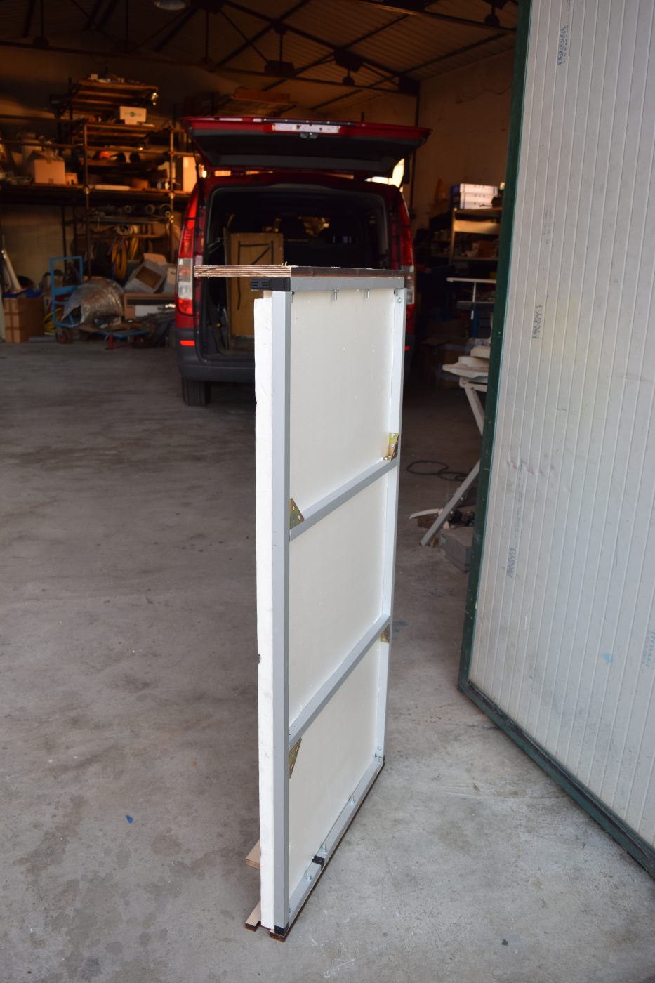

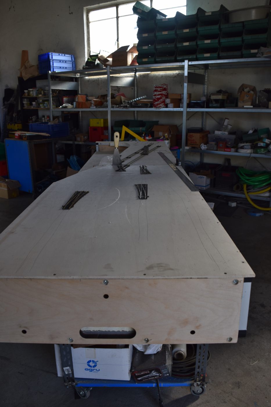

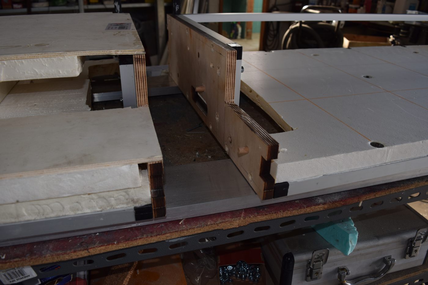

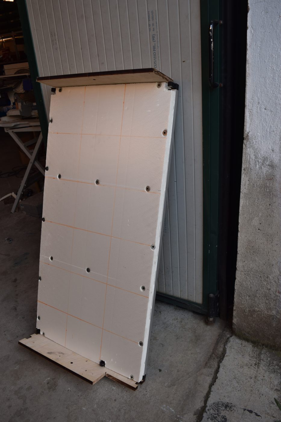

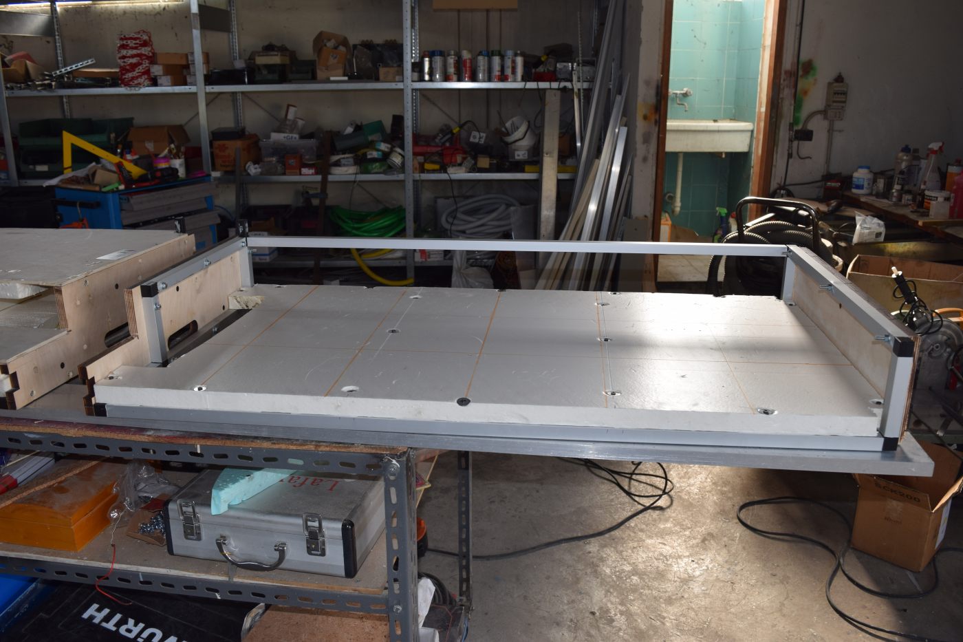

Nasce per esposizione quindi il più leggero possibile e resistente ad urti e vibrazioni da trasporto; telaio in profilo di alluminio, riempimento con polisterene estruso base per binari con compensato da 6mm

ottimo l'uso dell'alluminio e polistirolo ad alta densita!

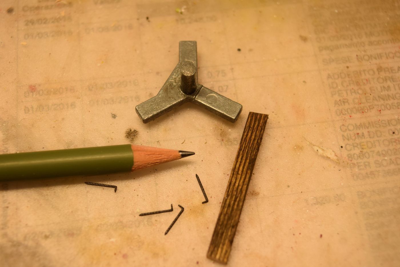

Per il binario uso solo il profilo di un cod. 100 ( ne avevo in casa parecchi metri) mentre per le traversine utilizzo del listello navale 3x4 mm chiaramente trattato e fermo i binari con dei chiodini trovati negli USA , questa è la foto con l'inmancabile matita di raffronto

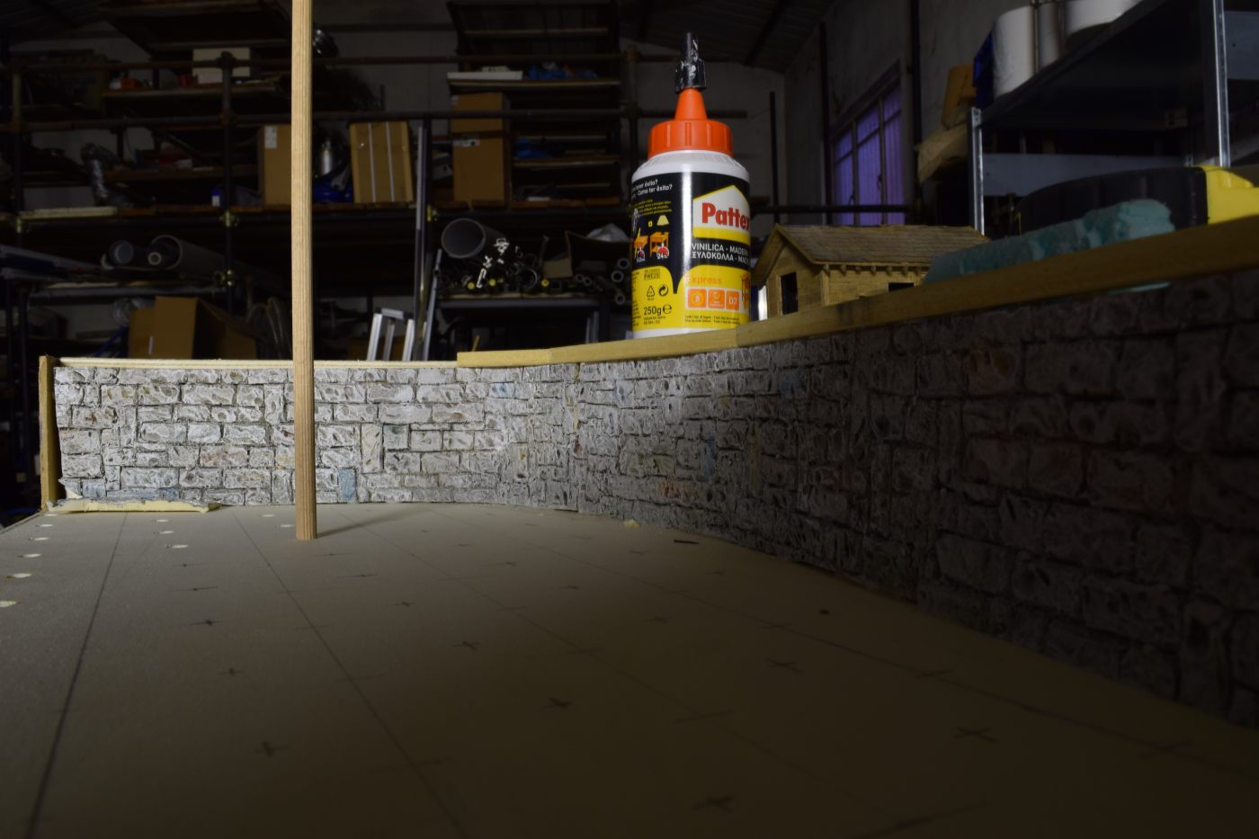

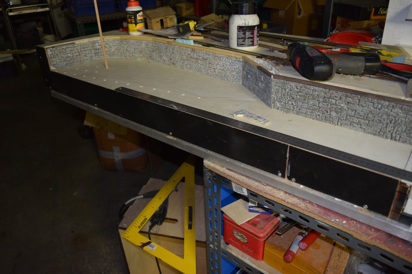

Qualche aggiornamento:

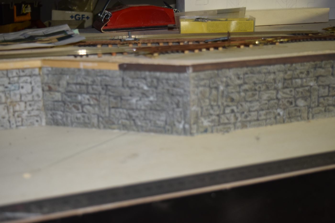

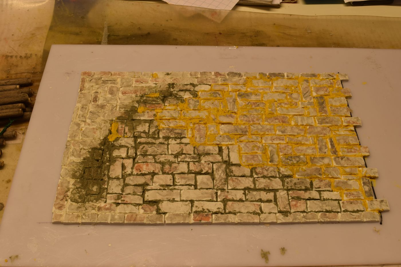

Con del forex da 3mm inciso con il dremel ho ritagliato delle pietre per fare un muro di contenimento
116,52 KB
messe pazientemente assieme ed incollate e stuccate ho ottenuto questo
231,97 KB
considerato che dovevo farne parecchio e mi torna utile per basamenti delle mie costruzioni lo utilizzo come master per fare uno stampo in silicone.
Qualche copia in resina, tagliata, verniciatura di fondo, lavaggio scuro, filtri e colpi di luce varia ed arriviamo a questo risultato
220,11 KB
140,16 KB
169,5 KB

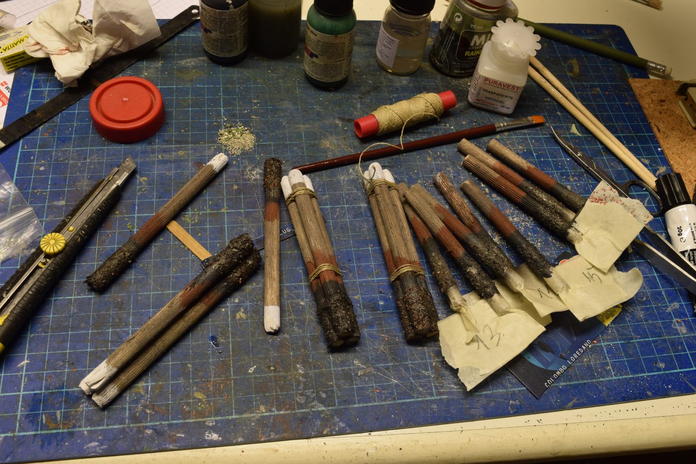

Nel frattempo nei vari tempi morti tra una verniciatura e filtri vari ho cominciato la costruzione dei pali di sostegno del molo.
Prima che il Doc mi sgrido ho fatto subito anche le cozze :grin:
362,17 KB
264,41 KB
A presto con altri aggiornamenti

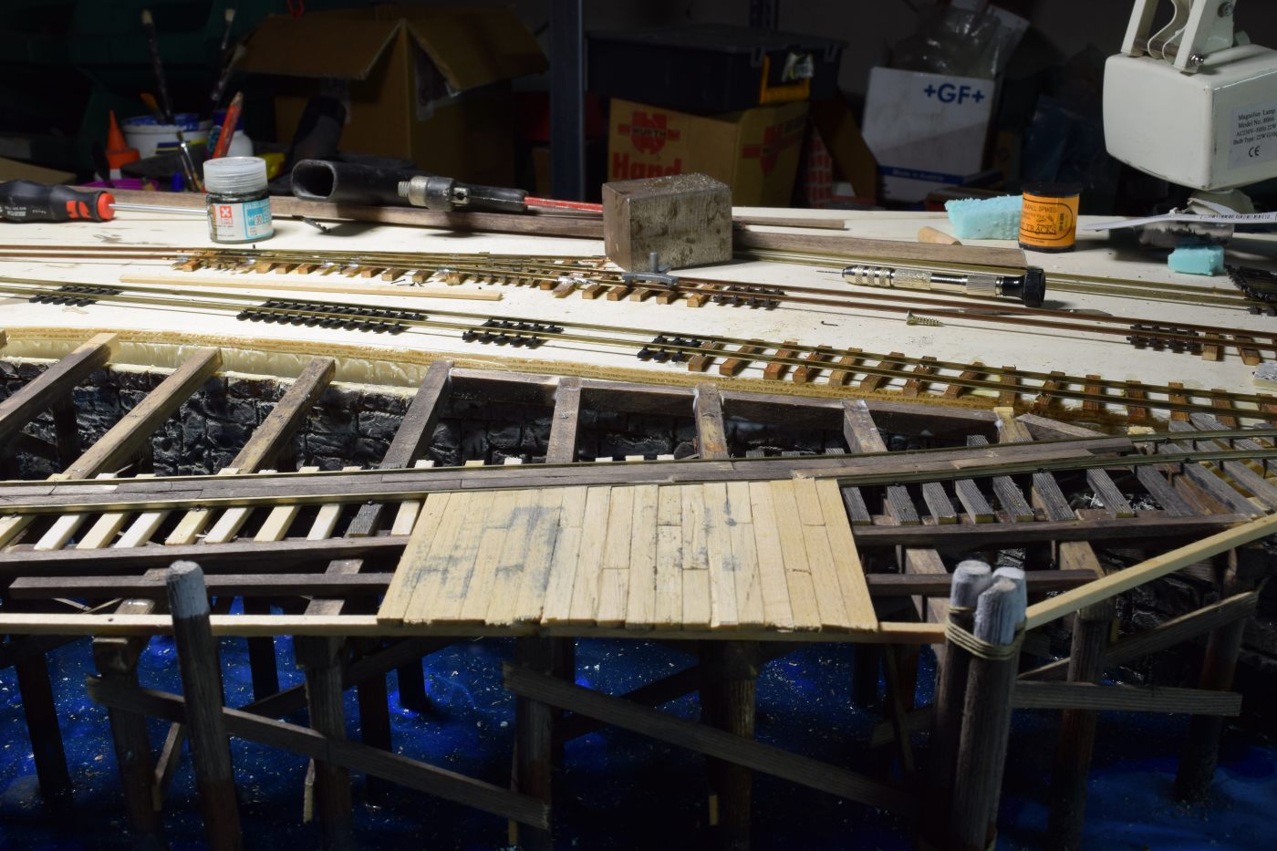

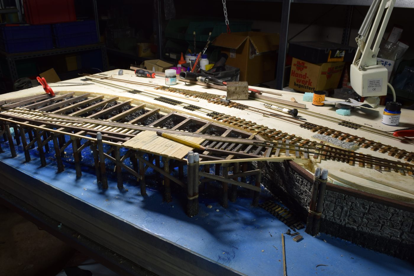

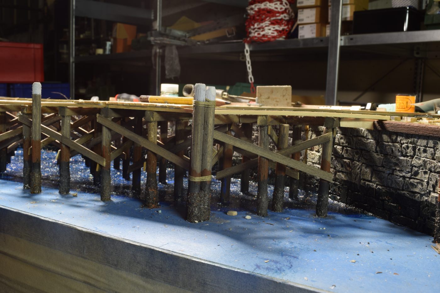

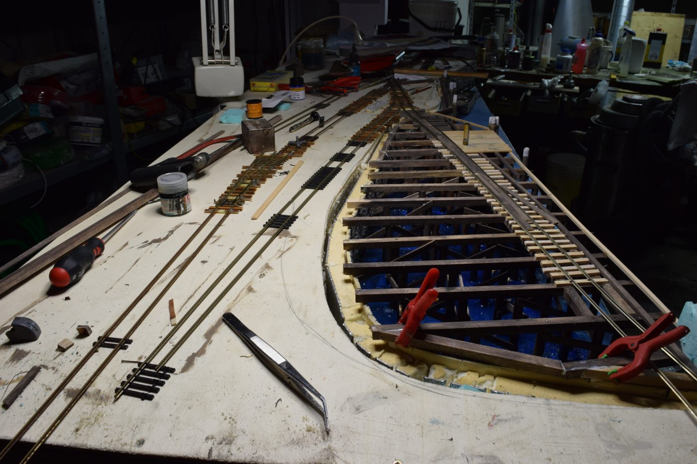

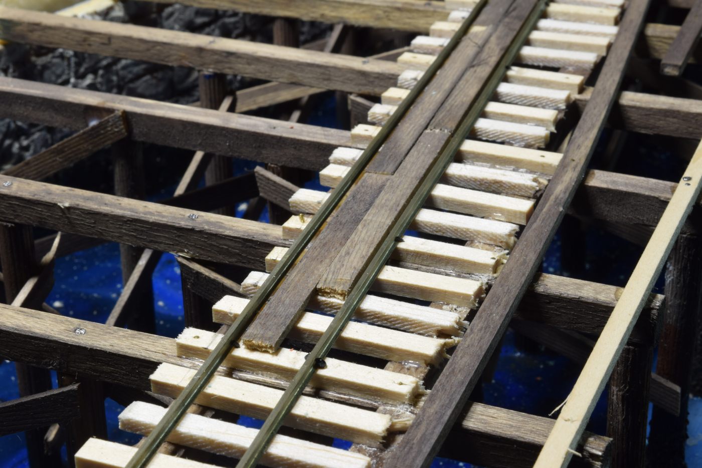

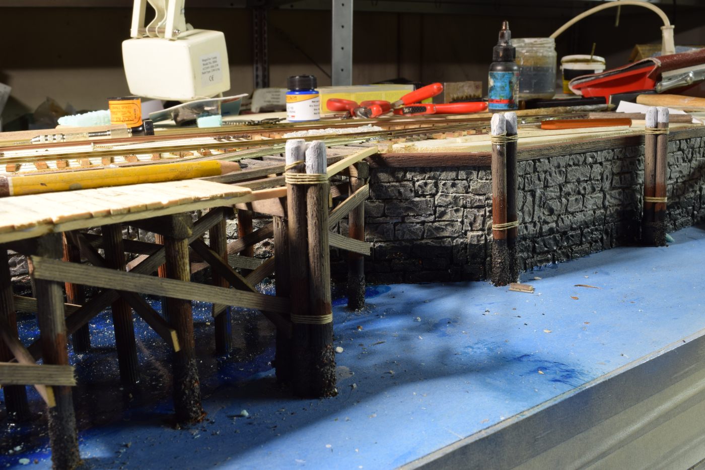

Ulteriori aggiornamenti dei lavori:
- completata la posa dei piloni
- eseguita l'acqua per la parte sotto il pontile ( farla dopo sarebbe stata impossibile
- posa dei binari sul pontile
- cominciata l'assito del pontile
queste le foto ( un poò scure purtroppo)
276,55 KB
278,55 KB
288,11 KB
262,89 KB
278,51 KB
267,28 KB
man mano che proseguo con i lavori provvedo a postare nuove foto

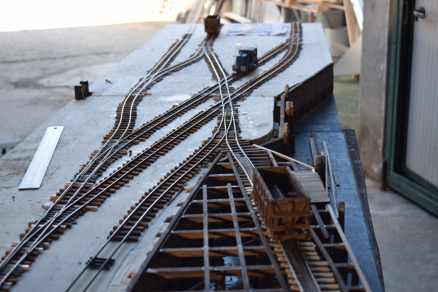

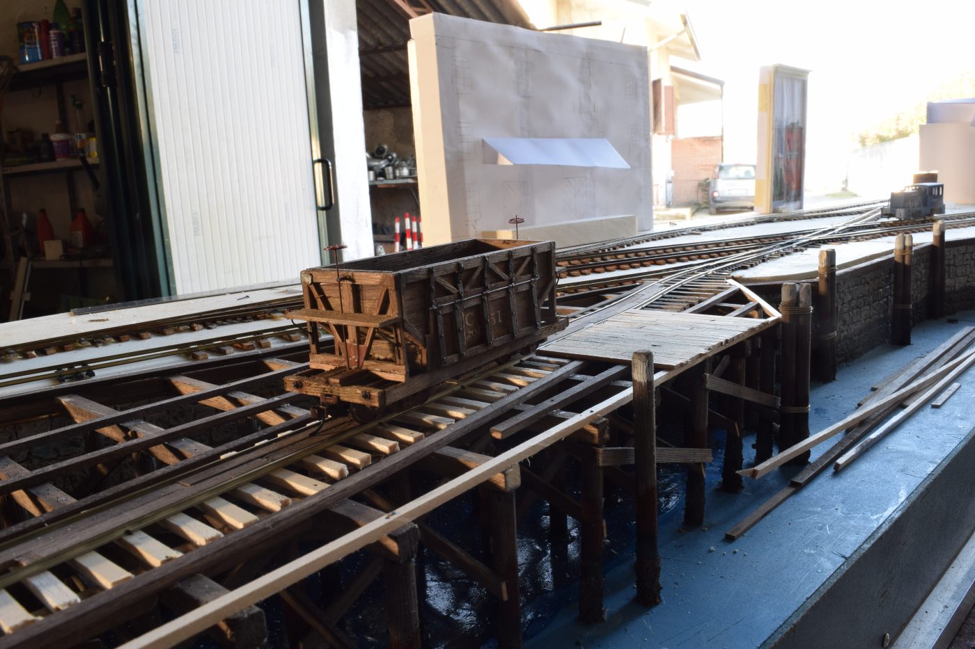

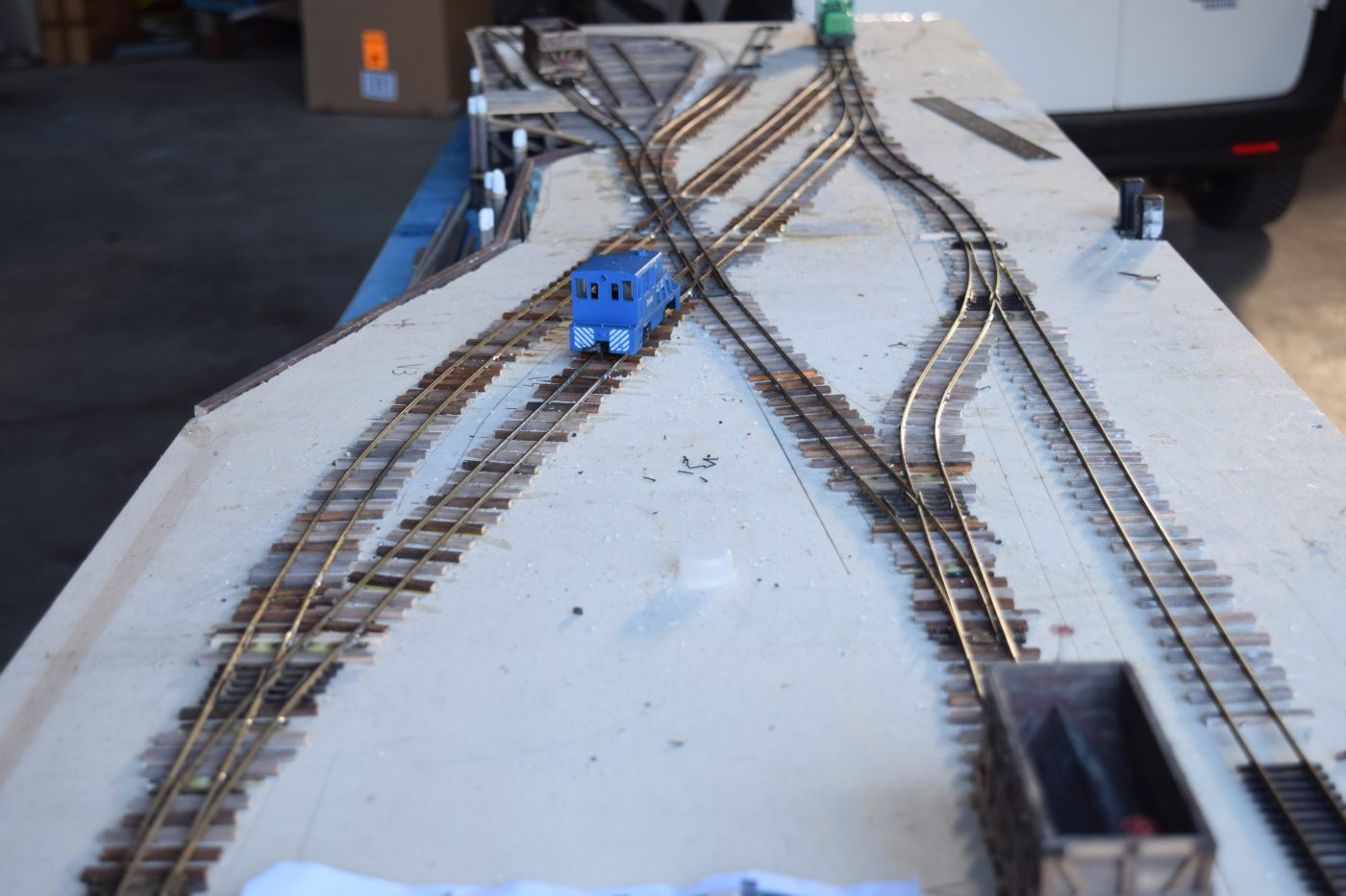

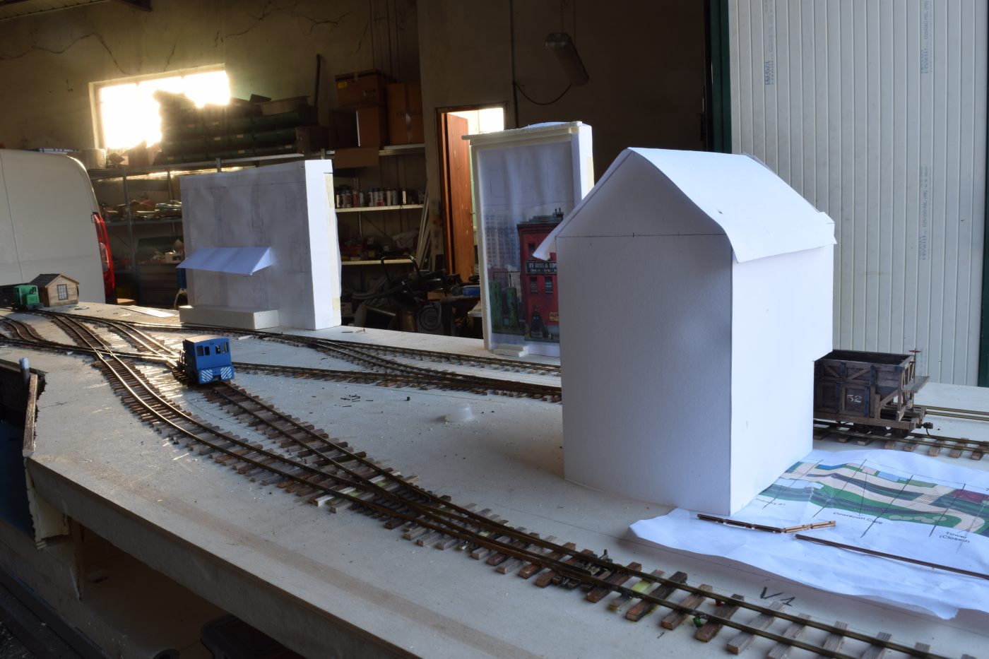

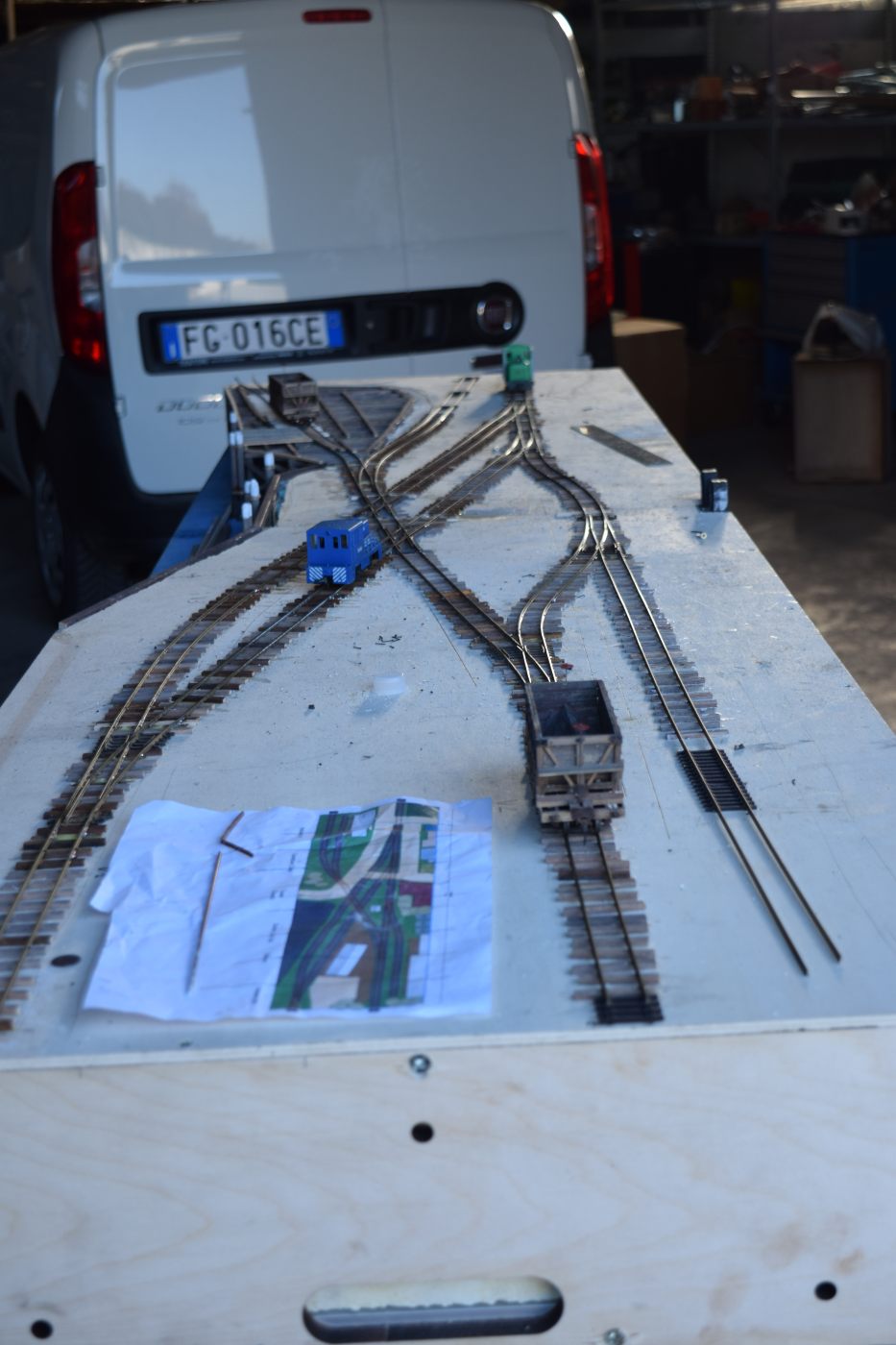

Finalmente ho completato il piano dei binari, manca ancora qualche traversina ma si può cominciare le prove di percorribilità , captazione ecc.
227,77 KB
180,98 KB
198,24 KB
259,25 KB

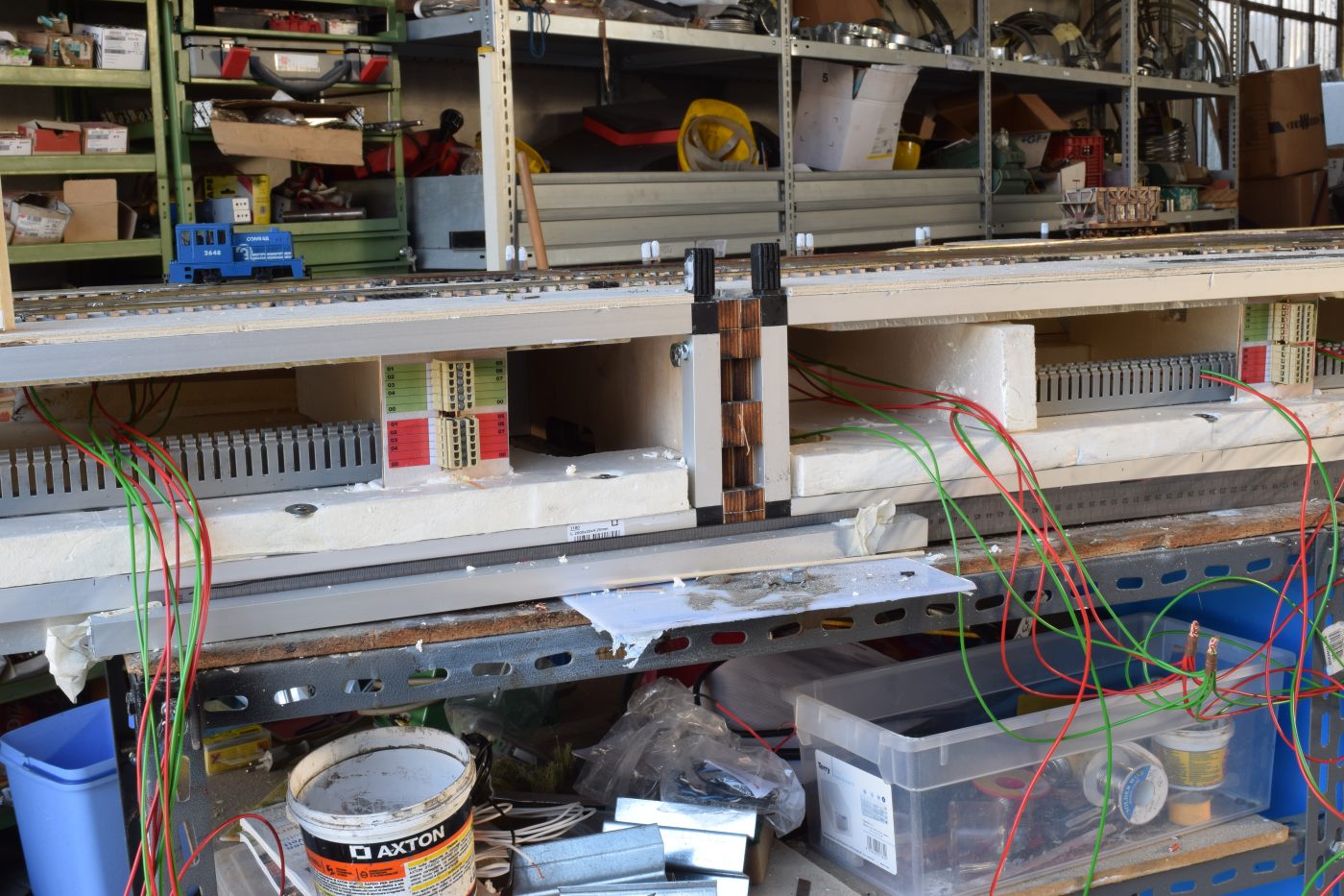

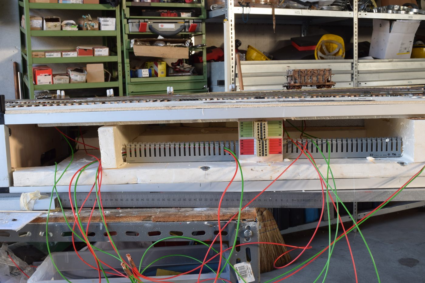

Iniziato anche l'impianto elettrico. Ho previsto degli spazio nella parte retrostante , perchè non voglio chinarmi sotto i moduli con il rischio di restare bloccato con il mal di schiena ( ebbene si sono diversamente giovane)
310,15 KB
323,14 KB

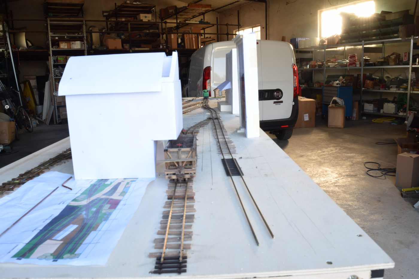

Nel contempo comincio a posizionare dei modellli di fabbricati costruiti velocemente in materiali vari, cartoncino, polistirolo ecc per vedere l'effetto che fa
218 KB
209,56 KB
272,74 KB
e qui viene il bello, come si può notare alcuni fabbricati verrano appoggiati allo sfondo , quindi viene costruita solo una parte .
Ma lo sfondo come dovra essere? Ho provato a cercare in rete degli sfondi con dei fabbricati industriali ma non ho trovato nulla che mi soddisfa. Ho cercato anche immagini varie ma forse ho sbagliato le chiavi di ricerca ma non ho trovato niente.
Se qualcuno ha qualche idea/suggerimento in proposito è ben accetta, altrimenti devo optare per il fai da te, ovvero inventarmi pittore e dipingere lo sfondo
Mancano ancora diversi fabbricati, stazione, drugstore , un hotel con quache donnina di facili costumi, la fabbrica sul pontile e diverse fabbrichette sparse qua e la
