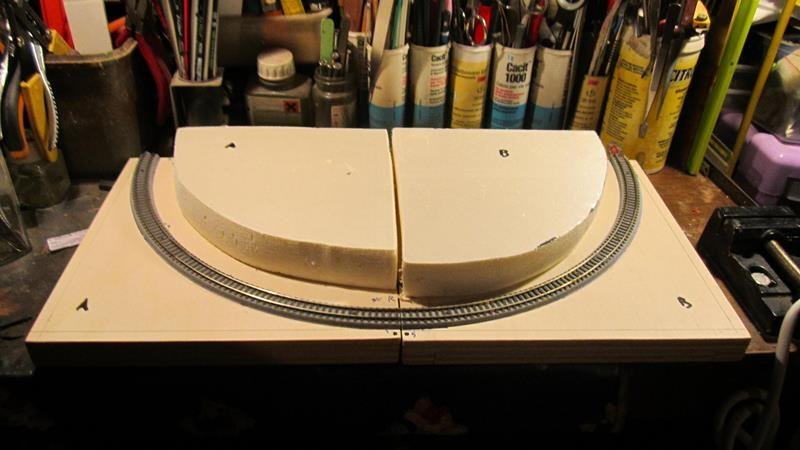

#903 Messaggio da v200 »
Crescono i volumi.

#905 Messaggio da v200 »

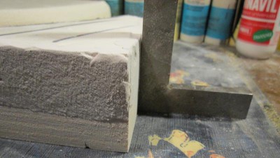

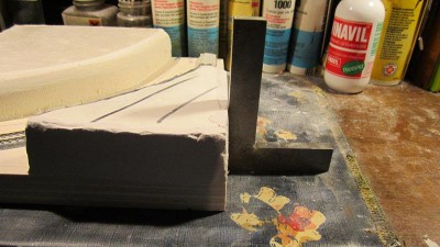

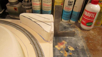

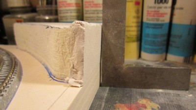

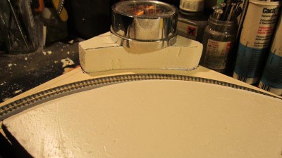

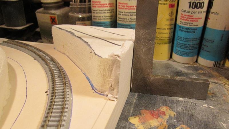

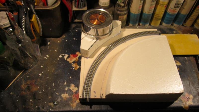

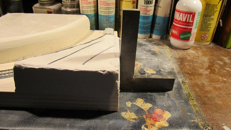

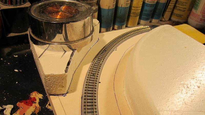

Per creare il rialzo del terreno lato esterno di uno dei due moduli una volta utilizzato uno scarto di polistirolo espanso ho dovuto rifinire i lati in modo perfettamente verticali.
Una volta creati i solchi per aumentare il ritegno della pasta DAS, con essa è stato ricreato il volume mancante ( i lati erano un po troppo inclinati ). poi una attenta carteggiatura controllata con apposita squadra.

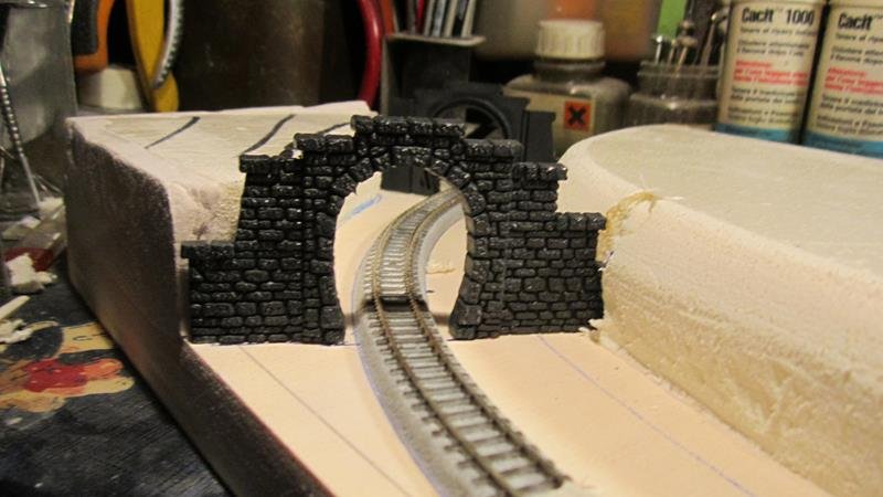

#908 Messaggio da v200 »

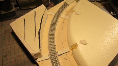

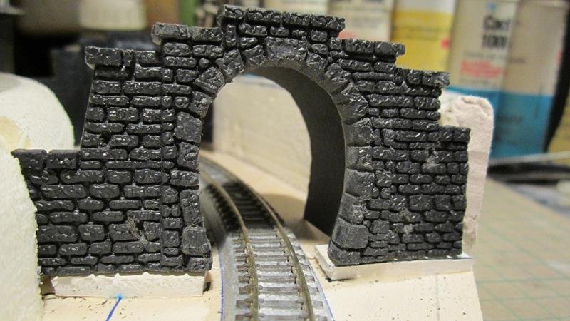

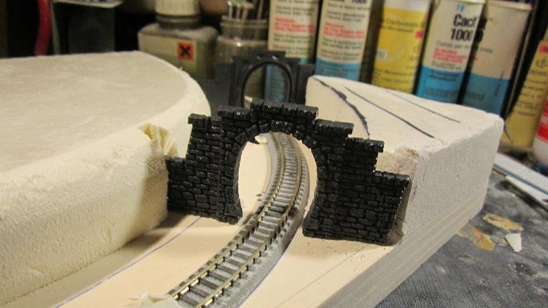

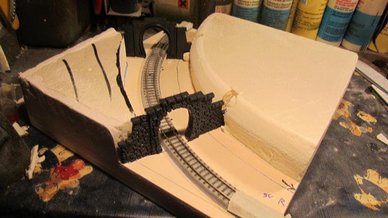

Ora iniziamo a creare la galleria, il primo passo trovare la posizione dei portali.
Dopo il centraggio dei portali rispetto le rotaie ,occorrerà anche trovare la corretta altezza del portale. nel mio caso non prevedendo la catenaria questo aspetto modellistico rimane semplificato.
Dovrò ottimizzare l'altezza in base alla loco più alta è dare la giusta angolazione con relativo spazio sui lati in modo che i rotabili non urtino gli spigoli visto il posizionamento in curva .

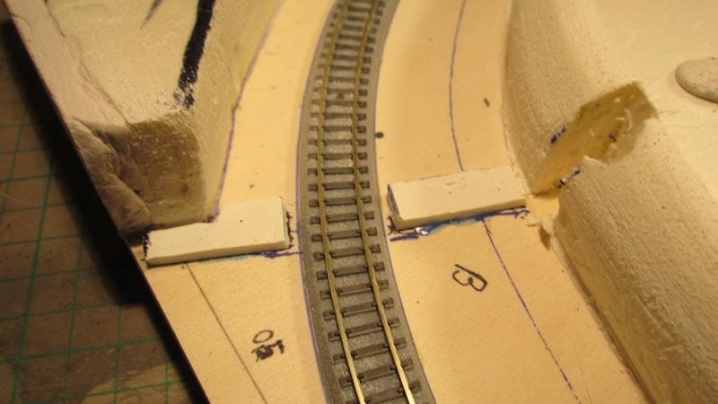

#909 Messaggio da v200 »

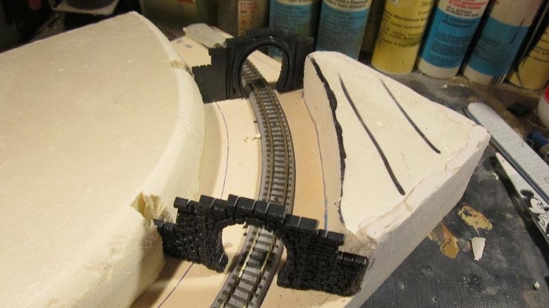

Per posizionare i portali ho dovuto creare degli scassi nel rilevato principale in modo da contenerli .

#910 Messaggio da Egidio »
Ottimo lavoro. Unica accortezza cerca di evitare l'effetto scatolone. La montagna e la stessa galleria ne perderebbero ed il paesaggio diverrebbe alquanto snaturato. Saluti. Egidio. [51]

Egidio ha scritto: ↑venerdì 20 novembre 2020, 15:11 Ottimo lavoro. Unica accortezza cerca di evitare l'effetto scatolone. La montagna e la stessa galleria ne perderebbero ed il paesaggio diverrebbe alquanto snaturato. Saluti. Egidio. [51]
Bel lavoro Roberto, d'accordo con l'osservazione di Egidio :wink:

Devo solo ricreare un trincerone con un sottopasso per dare acceso alla porzione di villaggio. Invece del solito sottopasso in cemento armato troppo moderno mi sono ispirato a un modello più datato utilizzando i portali di una galleria.

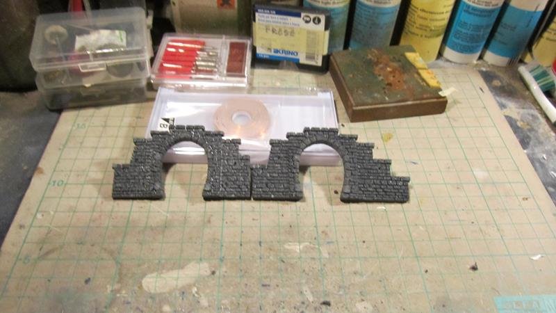

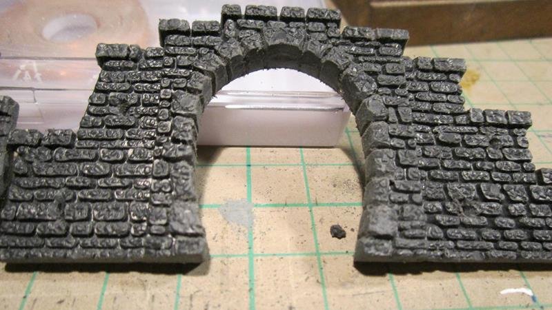

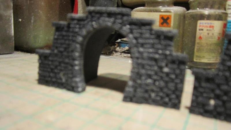

#913 Messaggio da v200 »

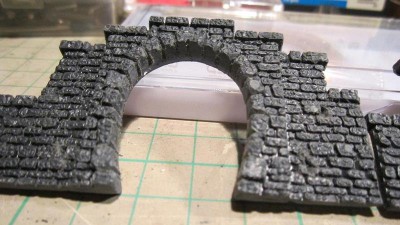

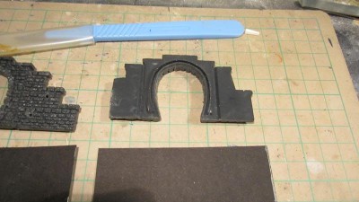

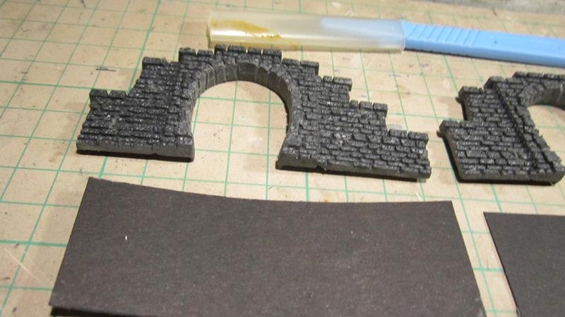

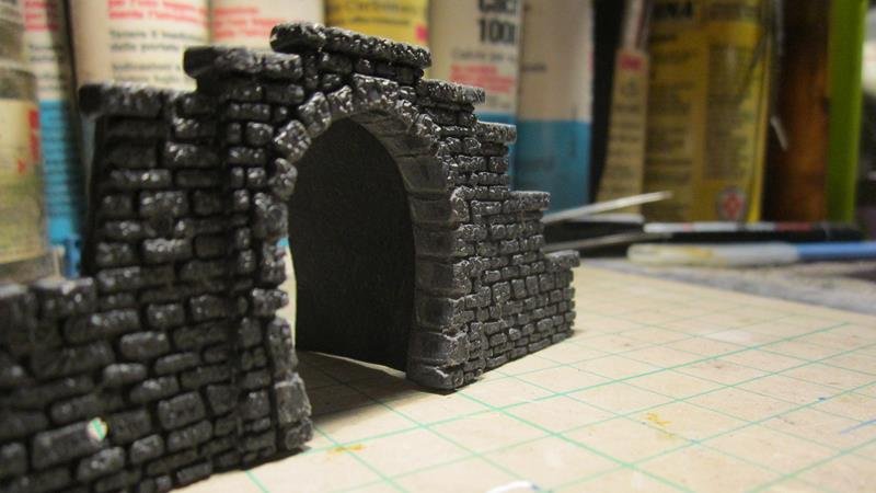

Lavoro noiosissimo, ho dovuto eliminare dai portali i residui ( sbavature ) di stampaggio molto invasivi. Purtroppo una volta eliminati i residui ho dovuto rifare le fughe dei blocchi [103]
Oltre alle classiche sbavature sono stato costretto anche ad eliminare i segni degli estrattori i fastidiosi circoletti.
Assurdo avere posizionato gli estrattori dalla parte estetica del portale, cosa che non vedevo da anni in un kit in plastica. Metterli dietro no ovviamente in una posizione che non creava problematiche di rifinitura mha :evil:

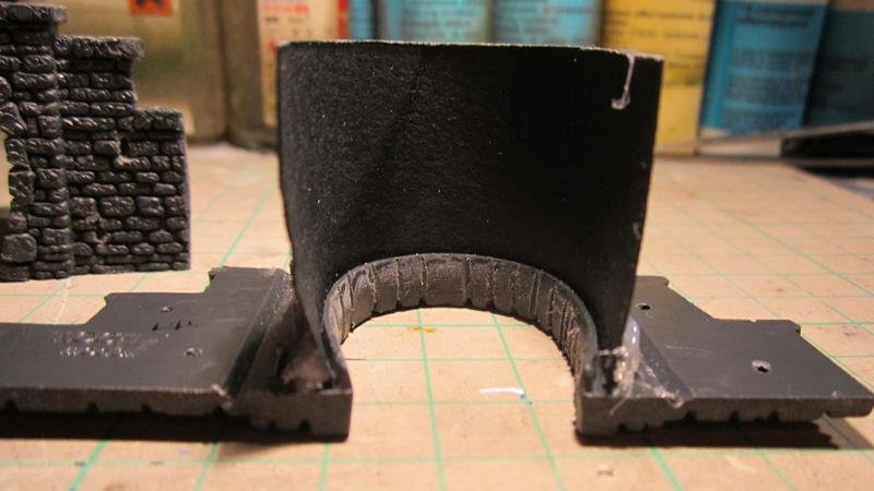

#919 Messaggio da v200 »

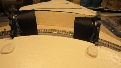

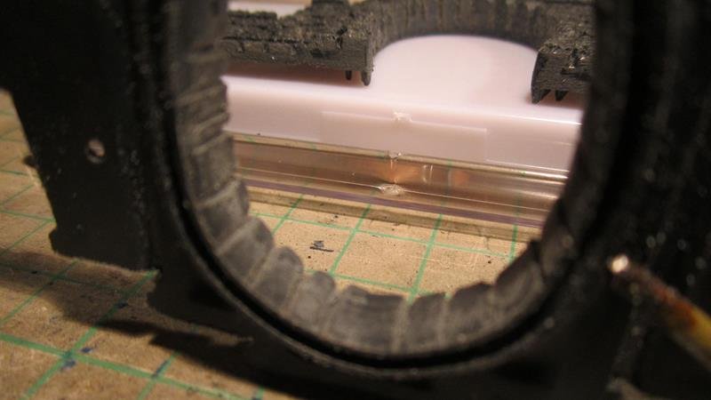

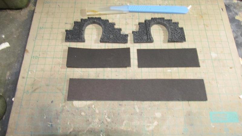

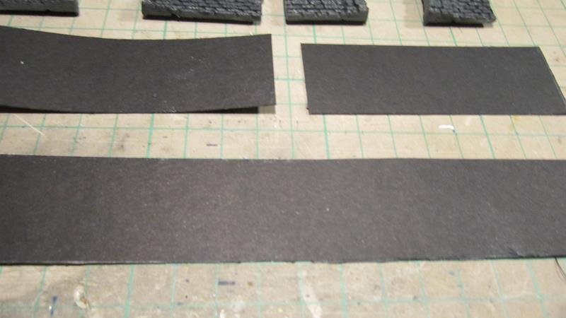

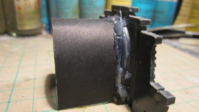

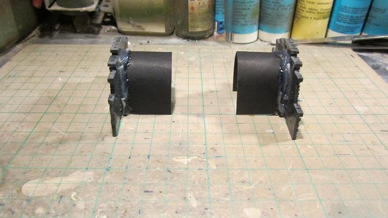

Ora tocca costruire le pareti interne delle gallerie.
Questa volta per velocizzare la costruzione utilizzerò del semplice cartoncino nero inserito nella apposita fessura che si trova sul retro del portale.
Utilizzare un cartoncino nero, marrone o con la grafica dei mattoni rimane il metodo più veloce per simulare le pareti senza troppe complessità di lavorazione . Solitamente basta accennare un tratto di 5 cm ( scala Z , nelle altre scale tra gli 8 ed i 10 cm ), ma visto la posizione in curva provo prima con soli 3 cm di larghezza della striscia da incollare.
Nel caso poi serva verranno fatte le dovute modifiche per la corretta angolazione.

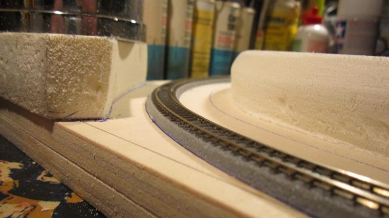

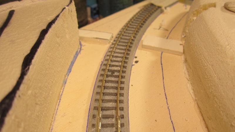

Utilizzando le rotaie Rokuhan con massicciata ho creato gli spessori dove i portali saranno posizionati per livellarli al altezza corretta.

Ottimo. Toglimi una curiosità il cartoncino nominato non mi sembra nero dalle foto ma piuttosto grigio scuro. Saluti. Egidio. [51]

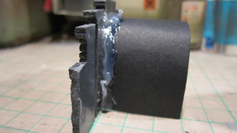

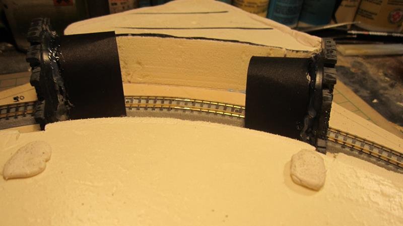

#921 Messaggio da v200 »
Cartoncino nero per lavori artistici, probabile che luce e obbiettivo falsino il colore. Poi tanto andrà dipinto è invecchiato.
Posizionati tramite colla a caldo i cartoncini, una volta individuata la sagoma limite interna andranno creati i supporti per mantenere i cartoncini ben in posizione in modo da creare la curvatura ottimale al interno opposta al portale.

#922 Messaggio da IpGio »

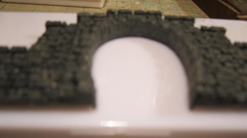

Bene Roberto... forse nel caso della scala Z, non sarebbe meglio partire da lastre di polistirene?
Naturalmente tenendo conto della curvatura.
Parti incollando a sandwich da dietro il portale, il pezzo di lastra, già sagomato nel tunnel oppure lo sagomi piano piano e aggiungi poi più pezzi, secondo necessità.
Non dovrebbe risultare male nemmeno la finitura interna.
Inoltre calcolando il rilevo si potrebbe incollare la lastra dopo il portale con un pezzo abbondante, per poi rifinirlo, così da ricreare la zona montuosa intorno al portale.
Lo suggerisco senza avere provato la tecnica... e me la segno per un mio progetto futuro in H0.

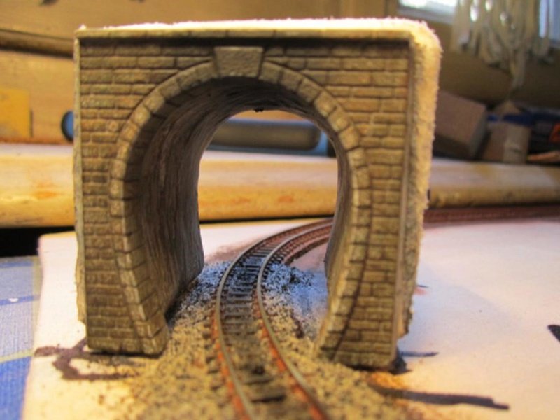

#923 Messaggio da v200 »
Si ho sperimentato anche quella tecnica vedi qui viewtopic.php?f=146&t=13933
questa volta invece ho provato a sveltire il lavoro utilizzando i cartoncini.
Ecco una foto del vecchio lavoro

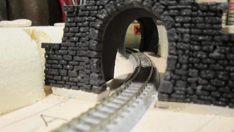

[103] [103] [103] [103] [103] [142] [142] [142] [142] [142]
che rabbia ragazzi, oggi durante le prove con le carrozze lunghe non c'è stato verso di farle passare correttamente tra i portali delle gallerie. Con rotabili corti in epoca III ancora ancora ma con rotabili della IV nulla [106] [108]
Come ripiego penso ad un ponte che colleghi i due rilevati, ci studierò sopra come fare appena avrò una nuova idea vi aggiornerò.
