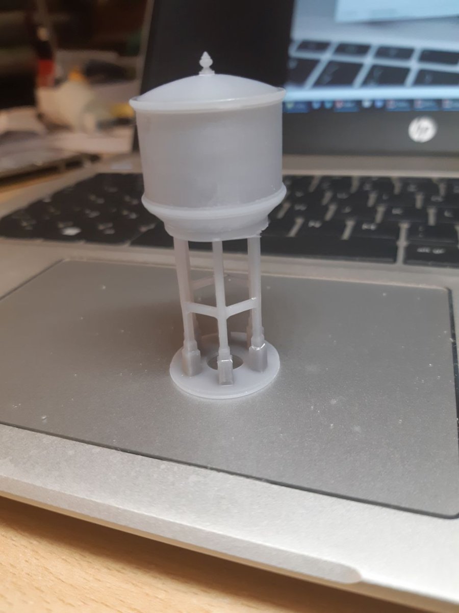

Sto realizzando alcuni accessori per la scala N per testare fin dove posso arrivare con la mia Photon.
Presto mettero' a disposizione degli interessati i file stl relativi.
Ecco le prime tre torri idrauliche : resina 'verde' a base di olio di soia, lavaggio con sgrassatore Chanteclair
Antonello
max63
Messaggi: 322
Città: Sutri
Re: Ricomincia l'avventura in 3D con la resina
#81 Messaggio da max63 »
Ottimo lavoro Antonello, la prima e la seconda perfette, la terza sembra abbia le colonne di supporto non dritte, proverei ad ispessirle un poco se non sono così da progetto. Hai visto la nuova Photon Mono X con lcd mono da 4K e piano di stampa ENORME? Layer a 2 sec.!!!

Ho cambiato il layout di stampa della torre con le colonne in cemento e domani vediamo

Come editor uso un po' tutti i vari CAD, con preferenza per Rhino. Come slicer uso Chitubox.
Ho risolto la stampa della torre idraulica

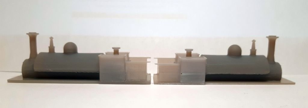

Ed ecco due studi in corso
Prossimamente su questi schermi

ho_master ha scritto: ↑domenica 28 febbraio 2021, 23:57 Come editor uso un po' tutti i vari CAD, con preferenza per Rhino. Come slicer uso Chitubox.
Antonello

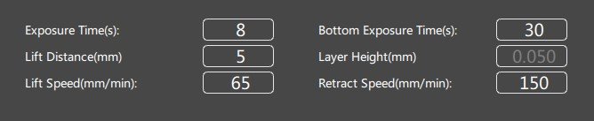

Perfetta! Che tempi hai impostato per il primo layer ed i successivi?
Complimenti ancora,
Massimo
Max63 - Massimo
ho_master
Messaggi: 695
Nome: Antonello
Città: Pescara
#92 Messaggio da ho_master »
Io uso una resina bio della e-sun a base di PLA ricavato dal mais.
I tempi impiegati sono questi:

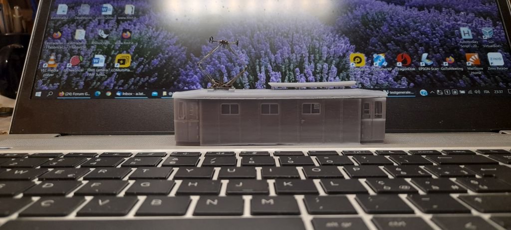

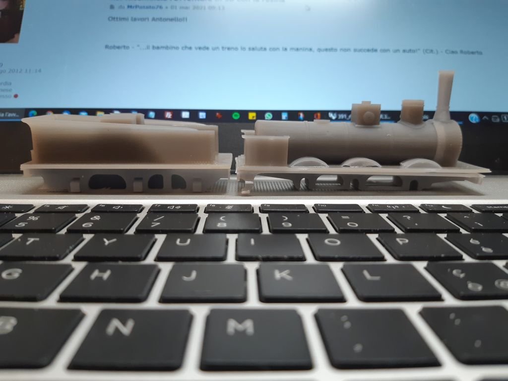

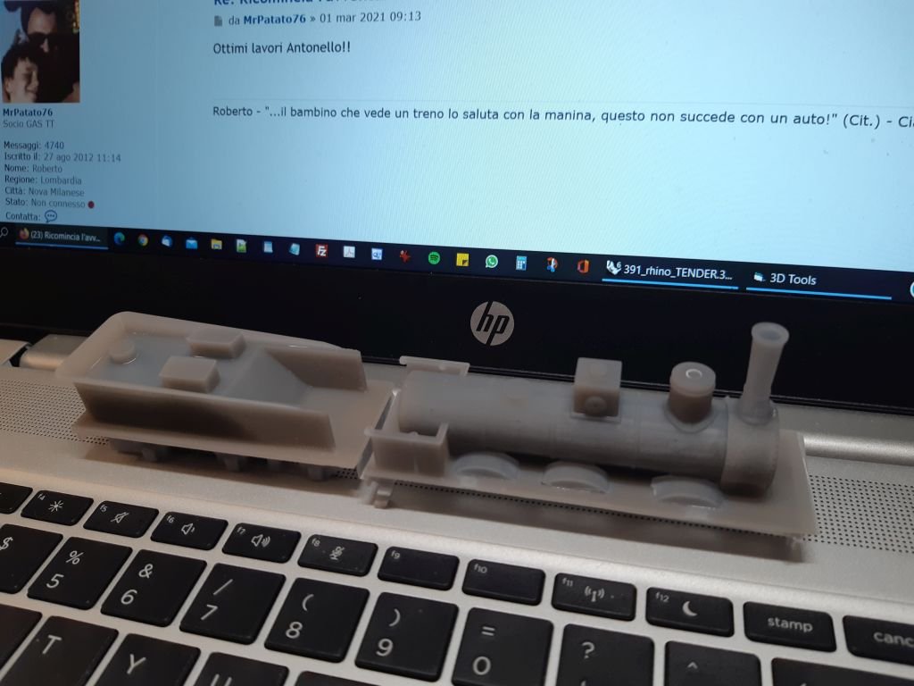

Ho appena stampato il tender
E' solo un prototipo. Ora vanno messe a posto alcune dimensioni e definiti i telai in ottone e la motorizzazione
Antonello

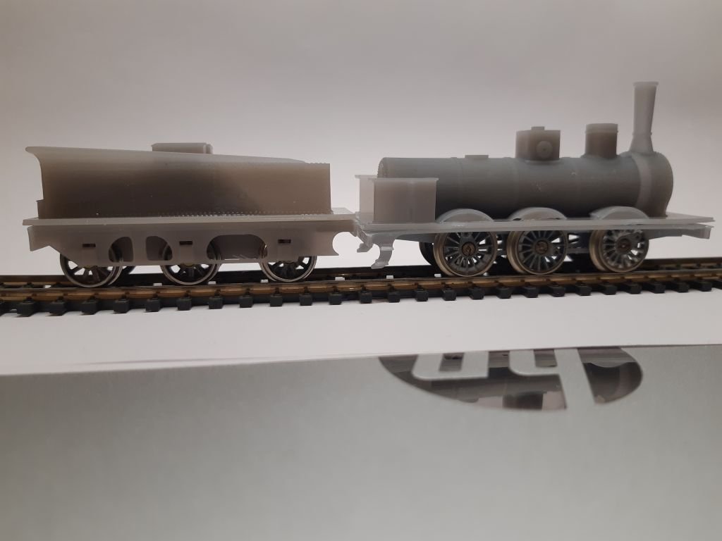

Mi e' venuta voglia di realizzare i Mastodonti dei Giovi ricostruiti ed ecco il primo risultato
Antonello
