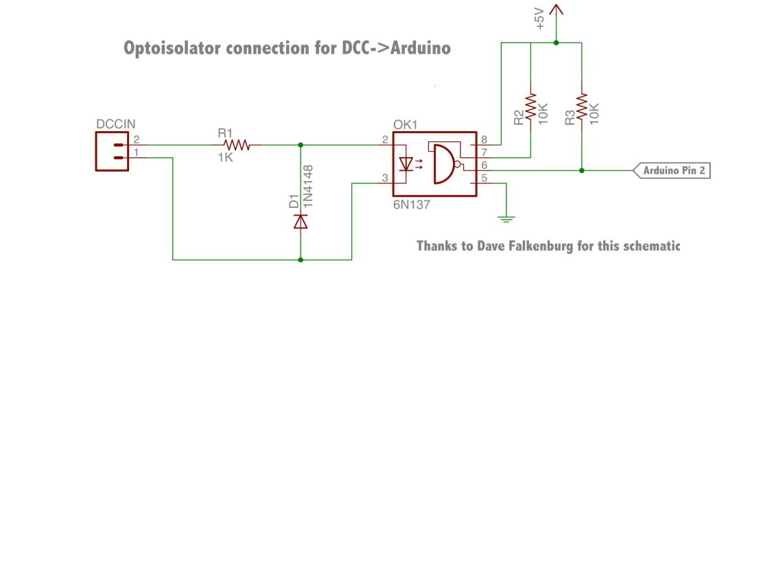

In pratica ho adottato uno schema frequentemente riportato in rete per connettere il bus DCC alle porte digitali di Arduino con un sistema otpoisolato per evitare guai visti i diversi voltaggi.
Lo schema è questo
36,99 KB

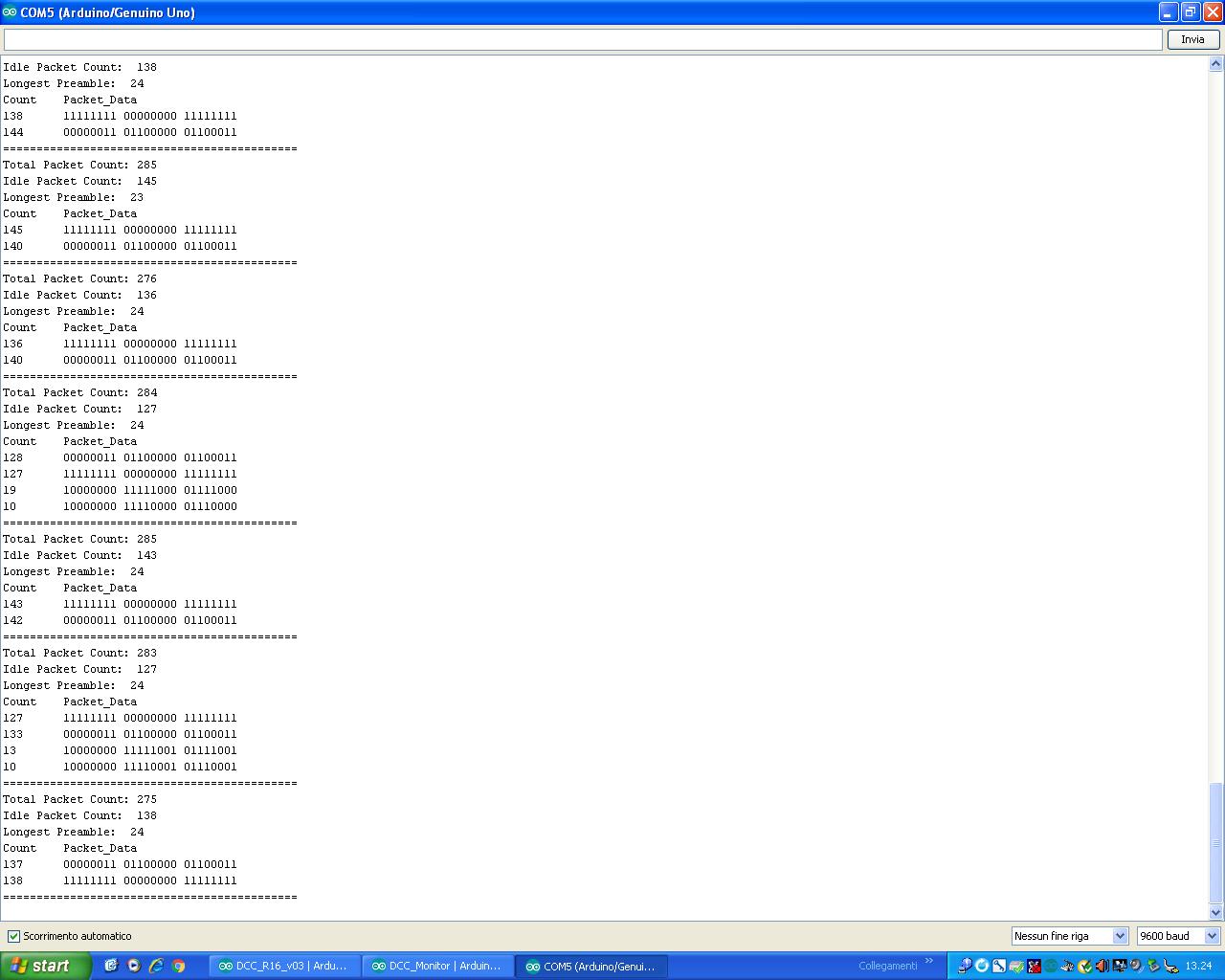

Ho caricato librerie e sketch da questo sito e in effetti il tutto funziona:
http://www.mynabay.com/dcc_monitor/
Posso vedere a monitor (seriale) i vari pacchetti DCC che cambiano man mano che invio comandi ad un ipotetico decode deviatoi.
121,35 KB
Pur essendoci in rete altri esempi, quello che non riesco a capire è come diversificare un comando impartito allo stesso indirizzo per la deviata o il corretto tracciato.
Mi spiego, ci sono esempi in rete in cui ad ogni indirizzo si associa un'azione di arduino. Ma se allo stesso indirizzo arrivano due comandi opposti, deviata e corretto tracciato appunto, come faccio a distinguere tali due comandi e di conseguenza impartire ad esempio un "HIGH" in un pinoutput per deviata e un altro "HIGH" in un secondo pinoutput per il corretto tracciato?
