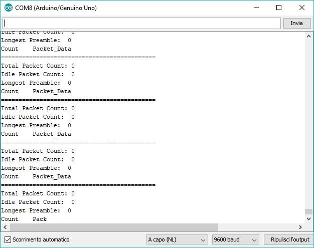

Ho caricato librerie e sketch da questo sito e in effetti il tutto funziona:
http://www.mynabay.com/dcc_monitor/
Posso vedere a monitor (seriale) i vari pacchetti DCC che cambiano man mano che invio comandi ad un ipotetico decode deviatoi.

#13 Messaggio da sal727 »
ho costruito il filtro per Arduino, ho provato lo sketch del monitor e non funziona non legge nessun dato
