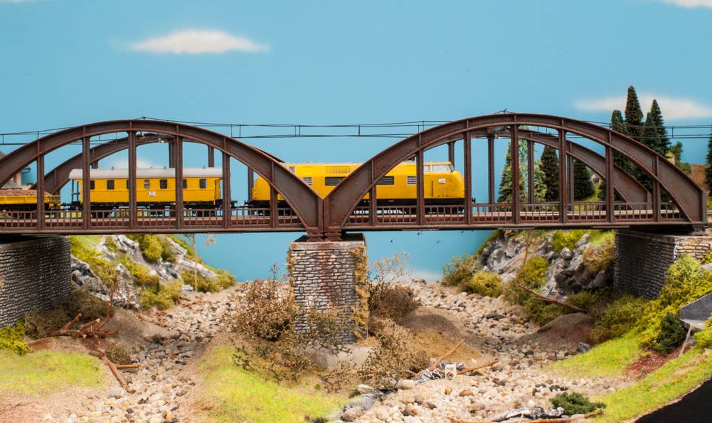

Finalmente ho eseguito la dovuta manutenzione al ponte del viadotto.
L'interbinario creava talvolta problemi di sganciamento al passaggio di alcuni vagoni.
Ho abbassato l'interbinario nei punti di "accesso" al viadotto.
Ora ha un'aria più "vissuta" ma non dovrebbe creare più problemi.

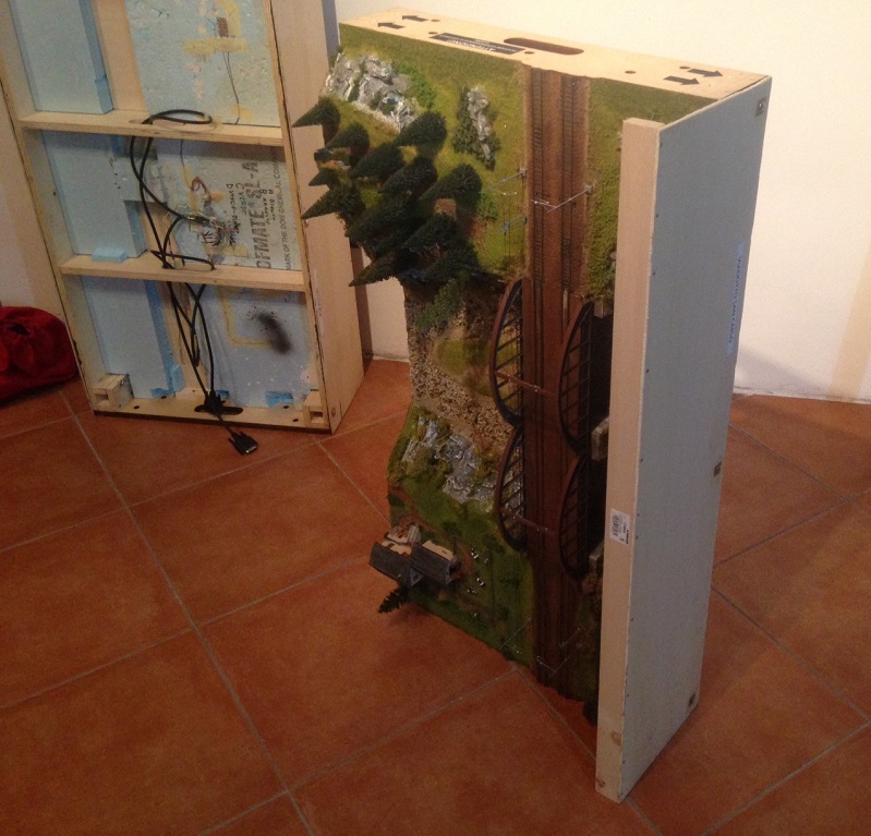

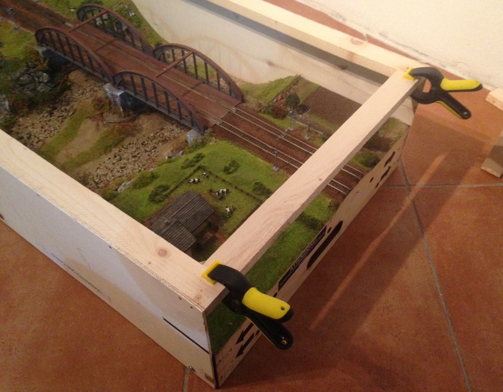

Anche per questo modulo previsto un inscatolamento ad hoc...
Sullo sfondo il retro del modulo Segheria.

#859 Messaggio da Andrea »
Non fate caso al salame nella foto, non è per farvi invidia. :cool: :cool: :cool:
Lo scatto serve solo per documentare anche qui, il lavoro ultimato.

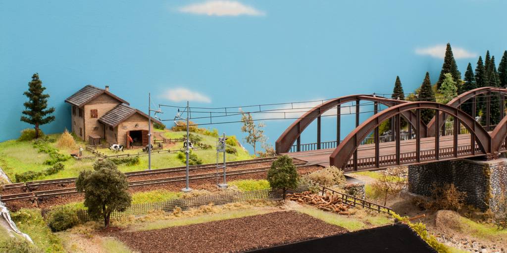

Approfitto per postare una foto del Viadotto San Carlo con le nuvolette...
Lo scatto è stato realizzato da Claudio T. all'ultimo Novegro.
Un'altra... peccato per la mancanza del tratto di linea aerea che rende il tutto meno veritiero...
Re: MODULO "Viadotto San Carlo"
#871 Messaggio da v200 »
Con i fondali si ha una visione migliore,più definita :cool:
Messaggi: 11444
#872 Messaggio da adobel55 »
Bello lo scenario intorno al treno cantiere ..
:cool: :cool:
Messaggi: 15773
#873 Messaggio da MrMassy86 »
Personalmente e mi ripeto il modulare con i fondali mi piace un sacco :grin: Massimiliano :cool:
