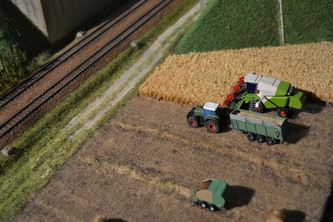

Evvai, ottimo e abbondante. COMPLIMENTI
come ho sempre sostenuto sono i particolari che arricchiscono e impreziosiscono i moduli/plastici.
Ma una critica, se mi permetti,( tanto ormai la scrivo anche senza permesso) dal tubo della mietitrebbia che dovrebbe scaricare il grano mietuto sul carro non esce nulla, c'è il tubo intasato? ahahah :wink:
Bello, bello bello, mi piace un sacco

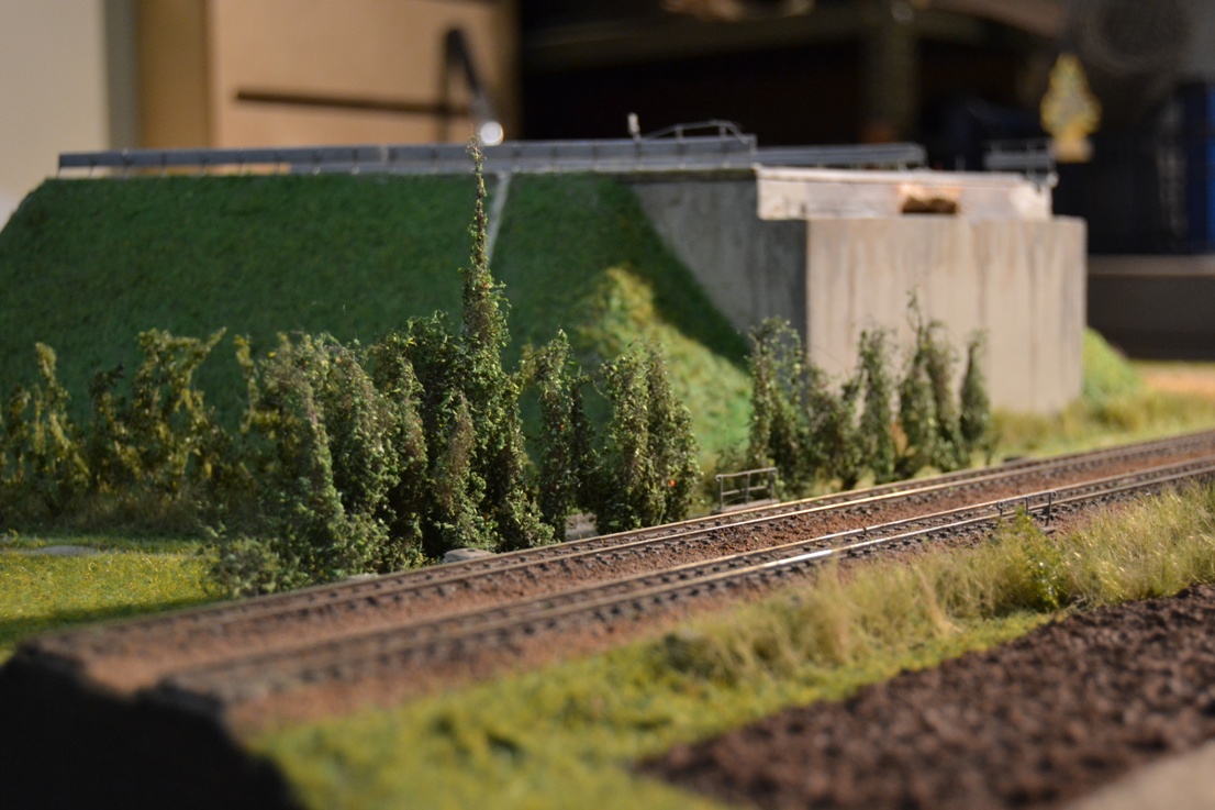

roy67 ha scritto:
I lavori proseguono, ....
328,21 KB
vedo che i lavori proseguono alla GRANDE !!! :smile: :smile: :smile:
Messaggi: 11307
Re: MODULO "viadotto autostradale"
#605 Messaggio da Fabrizio »
roy67 ha scritto:
.....Immagine
282,74 KB
Molto bello Roberto, mi piacciono davvero le colature sulla struttura del ponte.

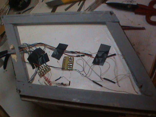

#608 Messaggio da roy67 »
Grazie ragazzi.
Ora bisogna terminare il viadotto.....
278,08 KB

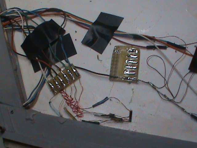

... C'è ancora una ventina di fili da collegare.

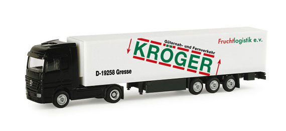

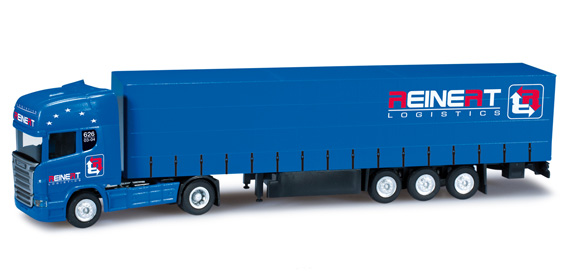

Ho appena ordinato questi da "lippe":
19,88 KB
40,48 KB
Ora, prova ad immaginarteli, al vero, con "targa meridionale".... :wink:
Un albero di Natale sarenbbe nulla... :cool: :cool: :cool:

Pensavo... Si potrebbe modificare la scritta sul telone. Anzochè un improbabile, benché realistica, sconosciuta pubblicità, si potrebbe dare spazio ad uno sponsor del GasTT.
Piuttosto che scrivergli "roy67 transport & logistic" ci si potrebbe mettere la scritta di uno "sponsor" vero.
A me non costa niente, non voglio niente e lo farei volentieri.

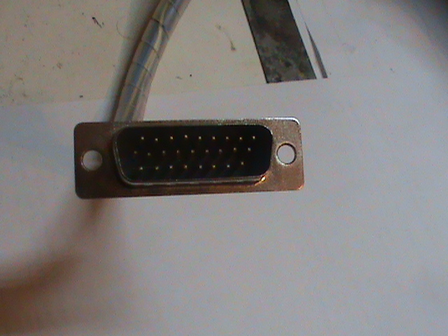

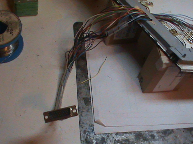

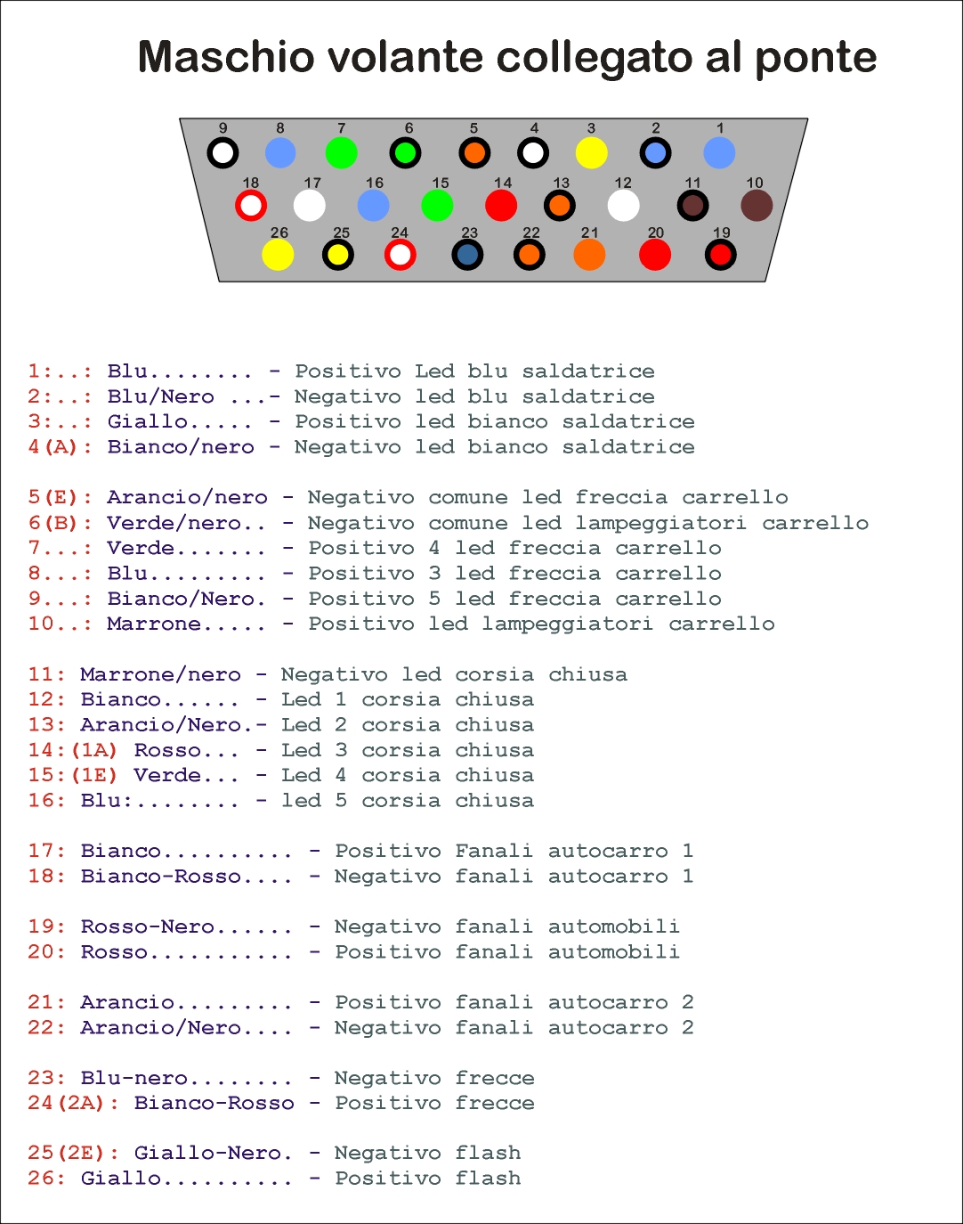

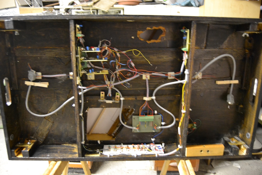

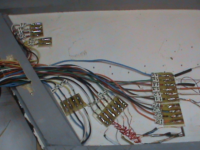

Mentre voi, a Malpensa, montate il modulare. Io, bruciando come un falò, mi accontento di aver terminato la parte elettrica del viadotto.
Mappa connettore DB26.
604,35 KB
Il connettore pronto.
134,88 KB
139,7 KB
Ed i fili numerati sotto al piano stradale....
154,54 KB
153,32 KB
.... Attendono solo di essere connessi

Ciumbia Roberto, che lavoaraccio coi connettori!
Lo so, sono necessari, ma li detesto.
Volevo chiederti dove hai acquistato i mezzi su gomma perchè nella stazione Brianza ho un tratto di strada simile al tuo che andrebbe riempito di veicoli.

Edgardo: Si, anch'io odio i conettori. Però, una volta preparati, semplificano notevolmente le connessioni di tanti fili. In questo caso 26.. :wink:

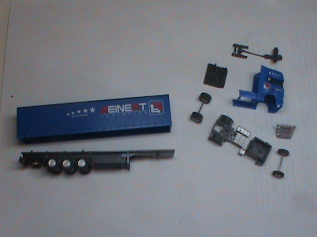

Volevo soffermarmi sulla qualità dei camion di Herpa in scala 1:120... Veramente, veramente ben fatti. Ma nelle mie mani, purtroppo (per loro) nulla rimane come "di fabbrica".
Ho iniziato oggi la preparazione del primo autotreno. La base è ottima per meravigliose personalizzazioni.
I lavori sono leggermente oltre.. ma le foto sono solo queste:
Stato di origine:
147,94 KB
Totalmente smontato:
137,95 KB
