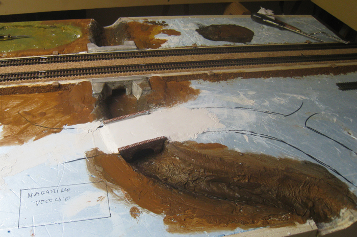

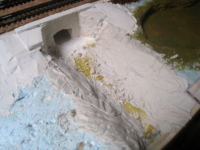

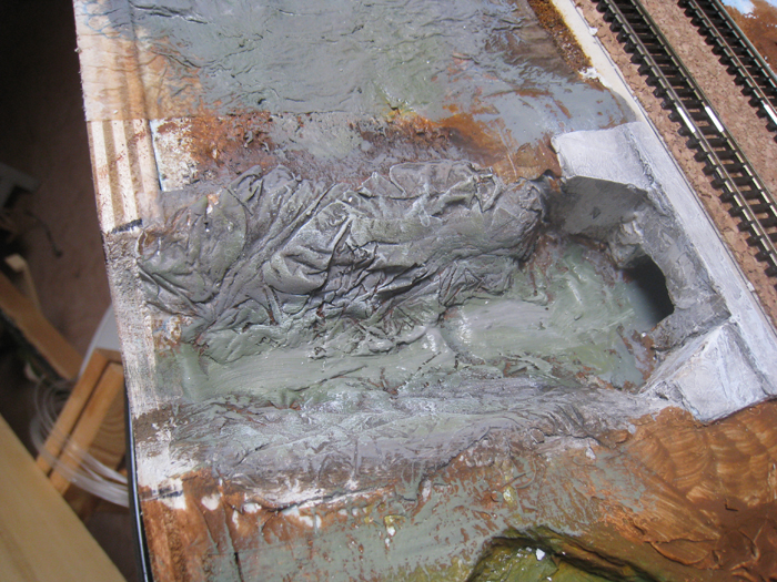

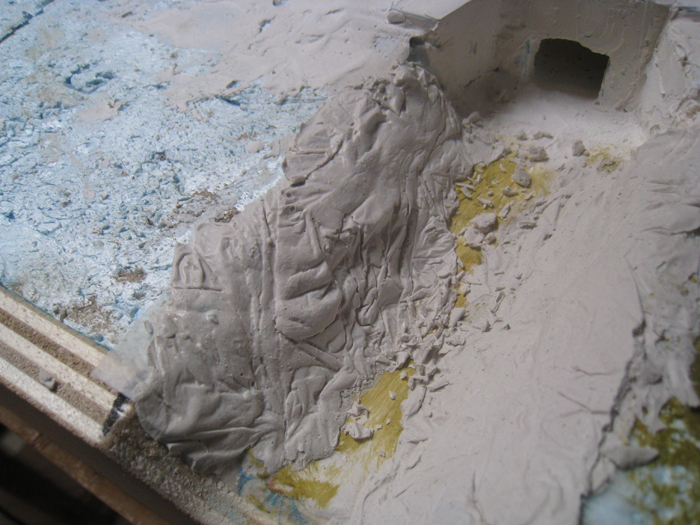

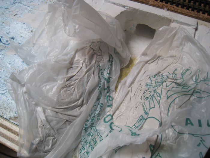

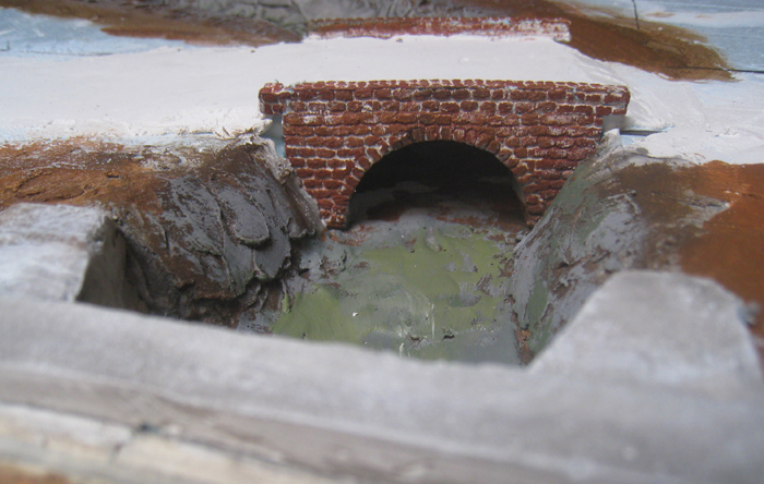

Un passo in avanti,ho cominciato a sistemare le rive del canale,con del gesso appoggiando un sacchetto di plastica stropicciato con il gesso ancora morbido,per ottenere le tipiche striature del fango.
391,46 KB
400,85 KB
375,46 KB
Poi ho dato una prima mano di fondo.
471,12 KB
303,53 KB
376,86 KB
Naturalmente è ancora tutto grezzo.

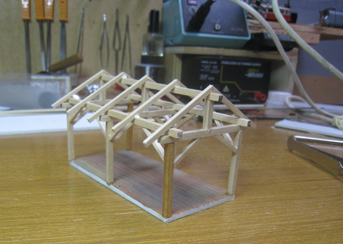

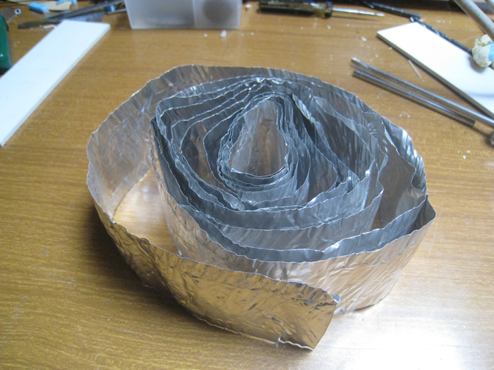

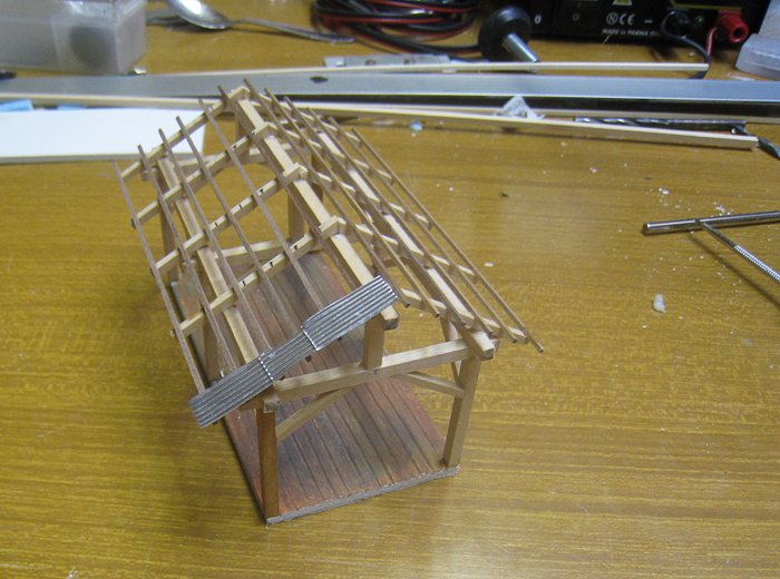

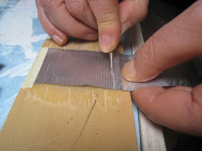

In attesa che si asciughi il gesso,mi sono messo a costruire il vecchio magazzino, con listelli di legno,per il tetto ho pensato di farlo in lamiera vecchio stile.

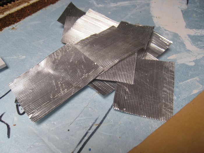

Per le lamiere ho fatto in questo modo, ho preso della stagnola recuperata da un vecchio cavo telecom,quelli dove ci sono migliaia di fili,la sua schermatura si lavora in modo eccellente.
364,85 KB
328,59 KB

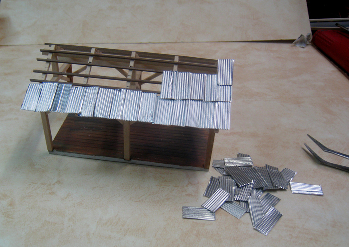

Per fare le onduline ho usato un pezzo di compensato e ho incollato dei spaghetti numero 2 che sono di diametro 2mm,addossati uno con l'altro,in attesa che si asciughi la colla il resto de spaghetti sono finiti in pentola con un ragù di salsiccia vi garantisco che sono eccellenti. :grin: :grin: :grin:
Torniamo a noi, con un punteruolo arrotondato per non tagliare il materiale ho inciso le righe che formano le tipiche ondulane,per il materiale si puo benissimo usare le vaschette di alluminio vendute nei supermercati.
348,47 KB
431,26 KB

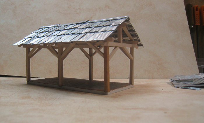

Infine le ho tagliate di misura e incollate una da una,in scala tt l'ondulina vorrebbe piu piccola ma l'occhiata la ritengo buona.

Se qualcuno conosce la tecnica pazienza.
La prossima sarà la coloritura e il sottopalco.

non ho capito bene la tecnica degli spaghetti per fare le onduline.
Puoi ripetermela.
Ho capito bene la tecnica della pentola invece.

Bravissimo Claudio, fantastica la tecnica delle "onduline".
Anche a me non è del tutto chiara la funzione (extra culinarea) dello spaghetto...
