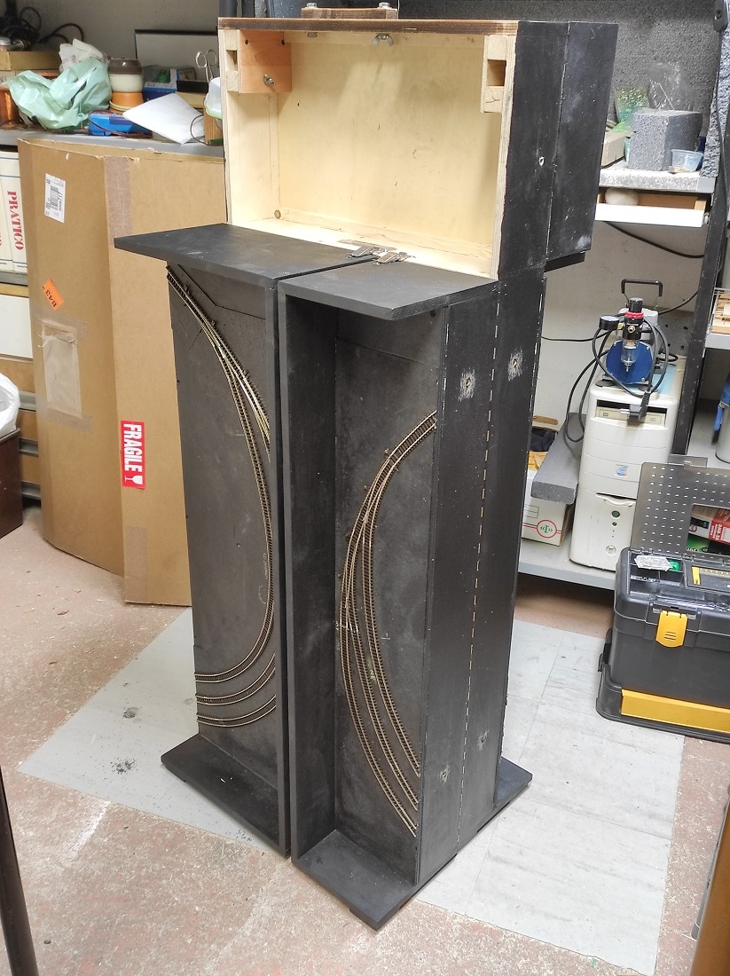

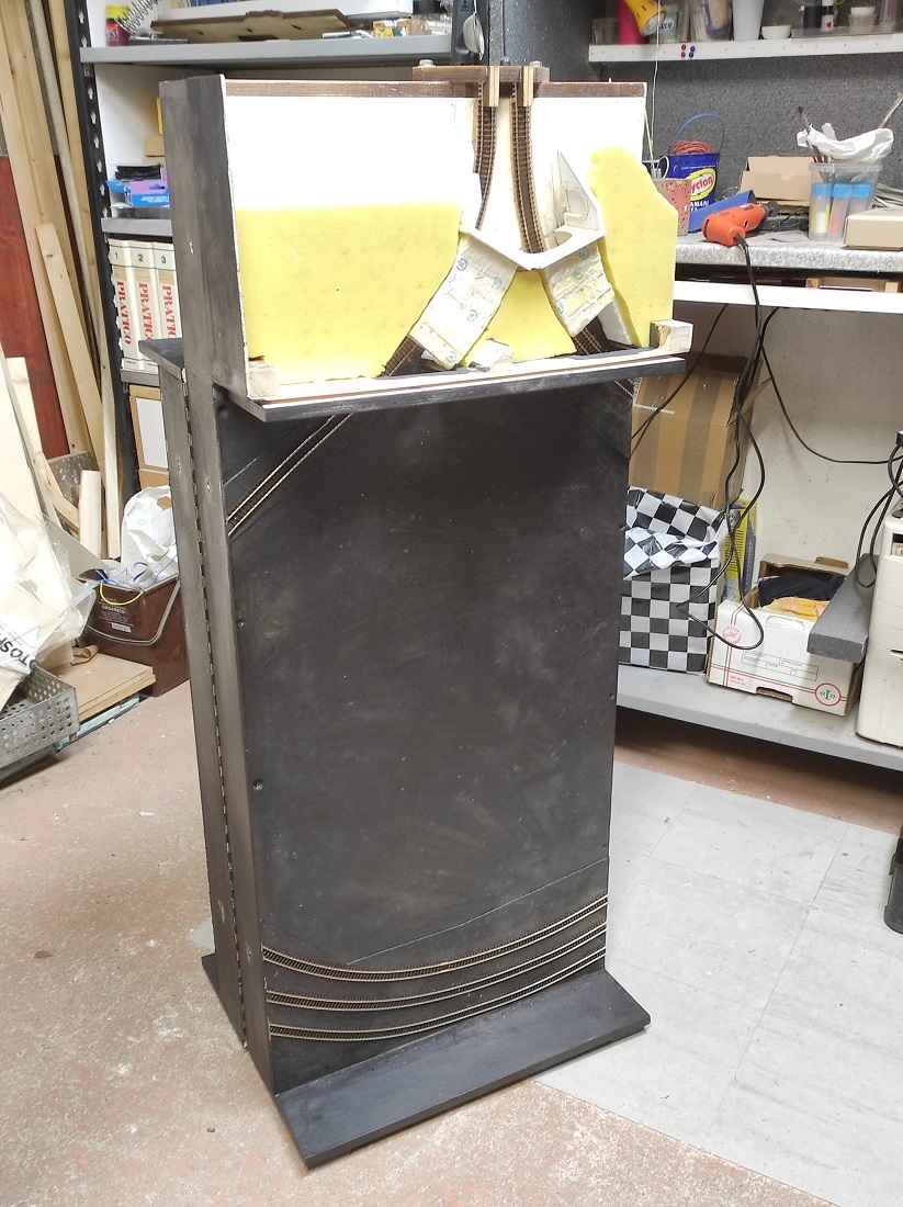

Di seguito due foto del modulo pronto per il trasporto
fronte
fronte
retro
retro
L'ufficio relazioni esterne è disponibile a critiche, chiarimenti e commenti
Cordiali saluti.
Quaterman s.r.l.
L'Amministratore Unico

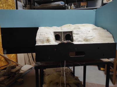

buongiorno a tuTTi,
dopo oltre due mesi finalmente è stata terminata l'orografia, contrariamente alla progettazione iniziale, si è provveduto a creare una zona montagnosa/collinare che giustifichi i due portali.
Chiaramente il telaio ora è sottodimensionato in altezza per la protezione dello scenario durante il trasporto, ma nulla toglie che possa essere creata una protezione ad hoc per il trasporto, anche se la struttura è stata studiata per il trasporto verticale.
Sono stati preparati e dipinti con i colori di base i fondali, è in fase di studio la possibilità di creare una situazione climatica diversa.
Si allega immagine del s.a.l. (stato avanzamento lavori)
L'ufficio relazioni esterne è disponibile per critiche, chiarimenti e commenti
Cordiali saluti.
Quaterman s.r.l.

Davvero un lavoro fantastico! Sono colpito dall'ottima resa della colorazione dei portali, ma anche dall'orografia... Mi sembra di vedere che è composta da strati sovrapposti di polistirene inciso e coperto di carta imbevuta di colla, giusto?
Sono curioso di vedere il proseguo: io ci vedrei bene un piccolo borgo di collina, giusto due/tre case...
A presto!
Messaggi: 11496
Re: MODULO "Traforo Vàevèn"
#67 Messaggio da adobel55 »
Bravo Diego un foro va e un foro ven 🤣
Messaggi: 2623
#68 Messaggio da 58dedo »
@Giacomo
grazie ma non esagerare altrimenti mi monto la testa [99] [99] ; esatto, ormai ho esperienza, tutti i moduli creati sono strati di polistirene e schiuma poliuretanica, poi sagomati con archetto da traforo con lama calda e taglierino, il tutto rivestito con due strati di carta cucina impregnato di vinavil (art attack [104] )
Non ci saranno fabbricati, forse un vecchio casolare abbandonato e diroccato e molto verde semiabbandonato (cespugli, alberi), questo modulo è la continuazione e conclusione (essendo un anello di ritorno) dei precedenti tre, qui il mare non viene rappresentato, ma vorrei rappresentare, nel migliore dei modi, l'entroterra ligure. Una sorta di traforo che attraversa le alpi Marittime di una presunta tratta ferroviaria verso il nord Italia.
@Adolfo
Esatto, letteralmente "va e viene", trattandosi di un anello di ritorno..... [102] [104]

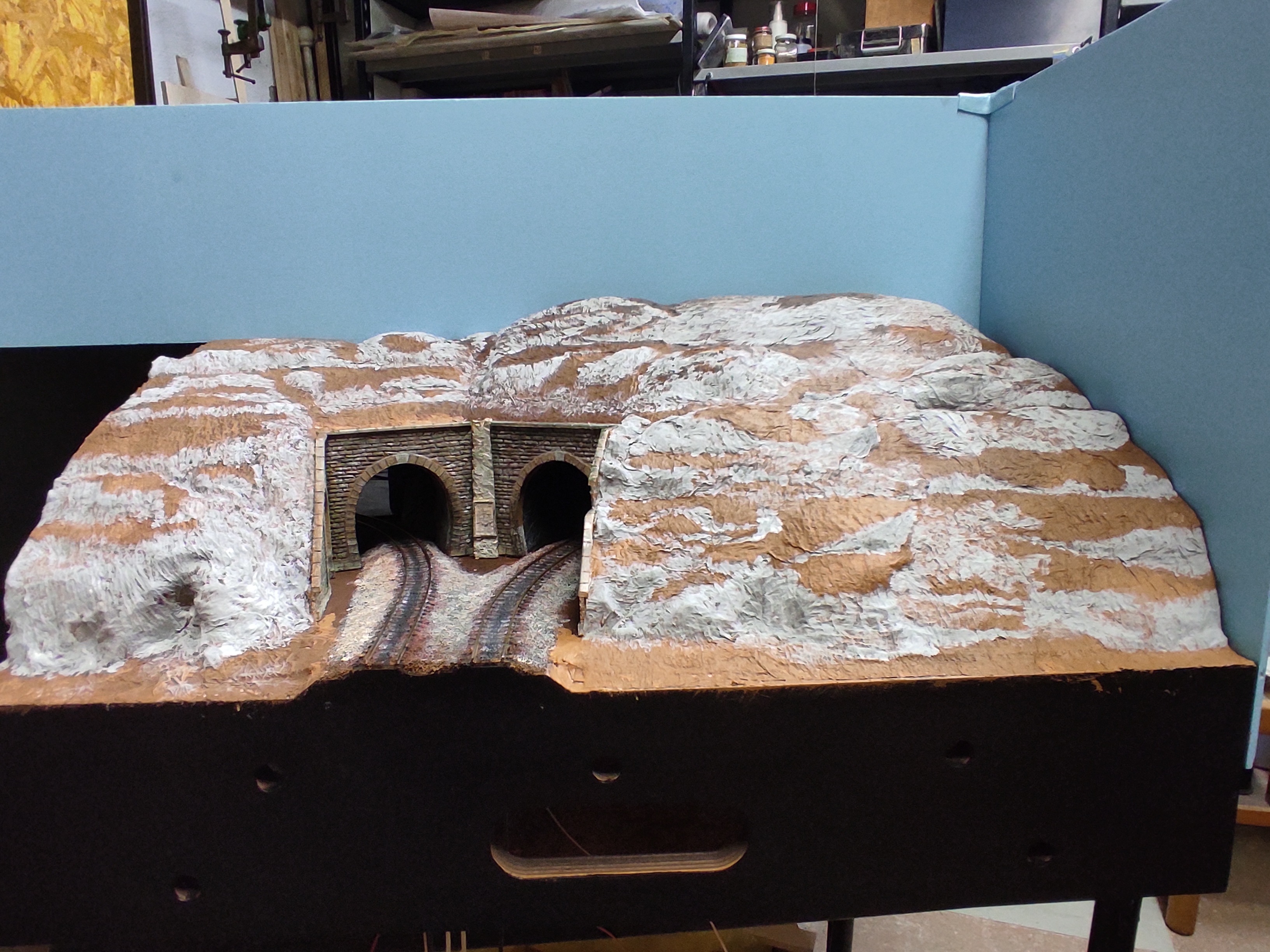

Le temperature di questi giorni hanno permesso la colorazione di fondo della zona collinare sovrastante il traforo, è stato alternato il colore per identificare eventuali zone rocciose che si ritiene di corretto inserimento.
Cordiali saluti.
Quaterman s.r.l.
