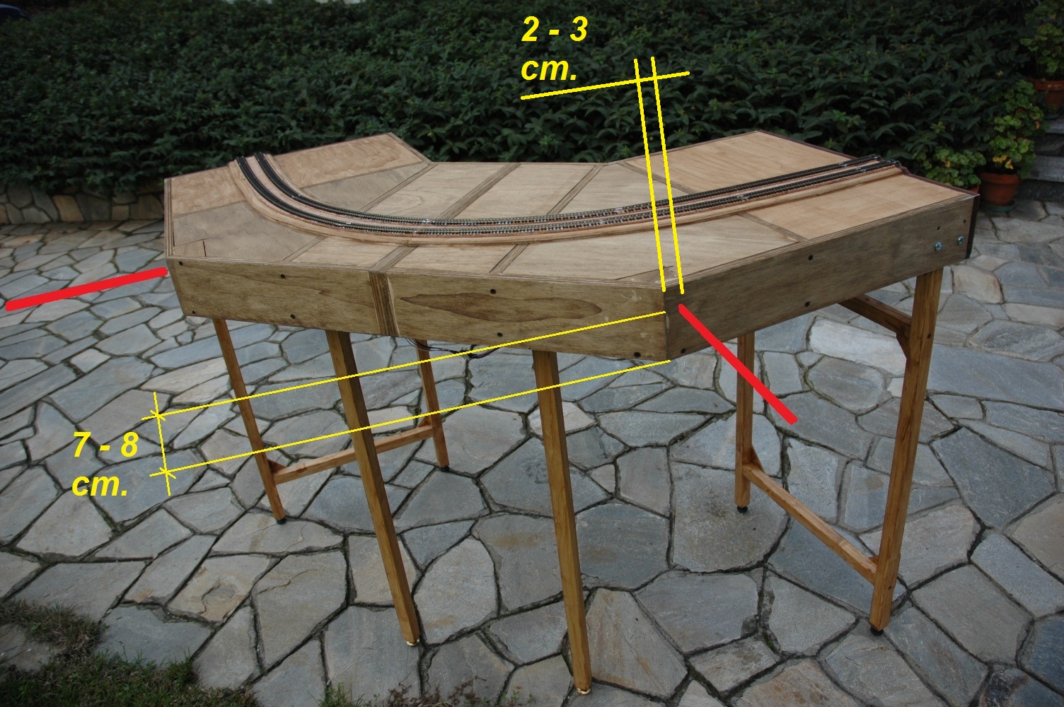

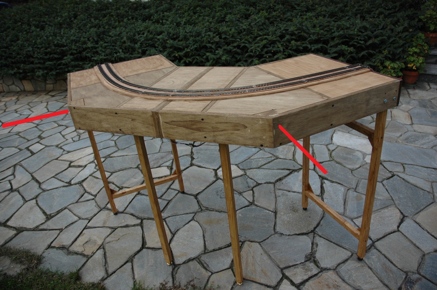

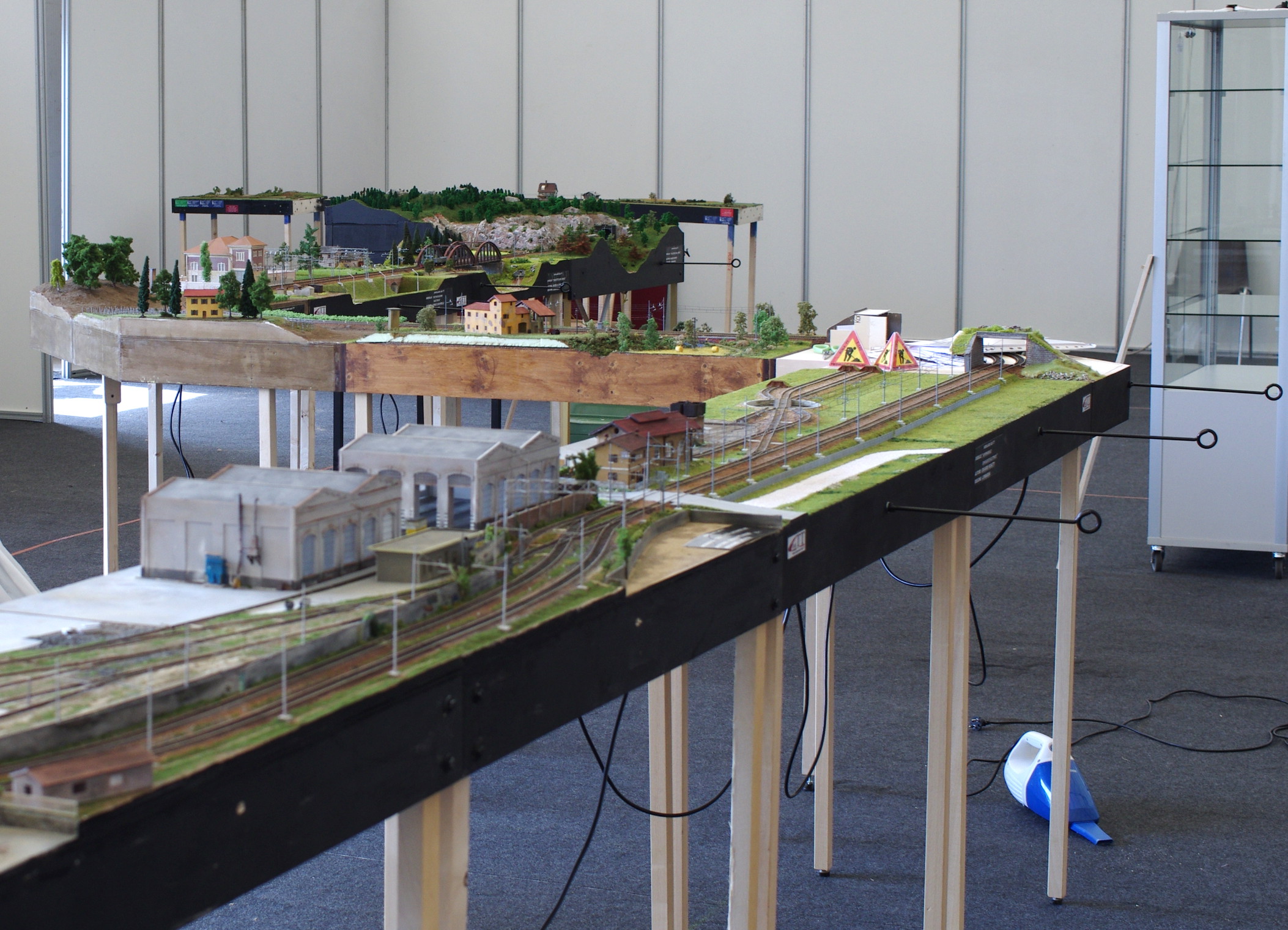

ciao Carlo,
complimenti, praticamente il modulo "itticoltura" è finito.
Invece NO!, :cool: :cool: :cool: manca ancora un piccolissimo particolare....
.... Quando monteremo il modulare, applicheremo sul lato osservatori una catenella protettiva. Questa catelella è sospesa tramite dei ganci che saranno vincolati ai vari moduli.
686,31 KB
Nel tuo modulo curvo saranno applicati 2 di questi ganci e per questo dovresti effettuare due fori diametro 8mm. agli angoli come nello schizzo,
517,91 KB

rbk250 ha scritto:
ciao Carlo,
Bravo Riccardo. Domandone:
A che altezza vuole eseguito tale foro (rispetto il piano binari)?
Ciò lo chiedo in quanto non ho trovato le misure.

Re: MODULO (doppio) "Il guizzo della trota"
#481 Messaggio da cararci »
Riprendo la domanda di Roberto e la integro: a quanti cm. dal bordo superiore e dallo spigolo?
#482 Messaggio da 58dedo »
Per quanto riguarda i ganci nel modulo di Caprazoppa, sarà problematico installarle in quanto:
- nei punti indicati, nel modulo abbiamo solo 3 cm. di frontale
- negli angoli internamente sono inseriti dei rinforzi
Per cui vorrei capire se i ganci, come presuppongo, vengano fissati all'interno con un controdado, quanto è lunga la filettatura per il controdado?
#483 Messaggio da cararci »
Non sono a casa per verificare, ma temo che anche in "Itticoltura" negli spigoli ci siano i rinforzi.
#484 Messaggio da Docdelburg »
Per quello che ne so l'altezza non è tassativa in quanto la scenografia è spesso in negativo rispetto ai binari.
Nel caso di spazi esigui per cui non è possibile mettere un controdado direi di prendere in considerazione l'inserimento nel foro di una bussola, così da avvitare direttamente l'astina reggicatenella.
Messaggi: 2623
#485 Messaggio da 58dedo »
ottima soluzione Doc, quindi bussola diametro 8?

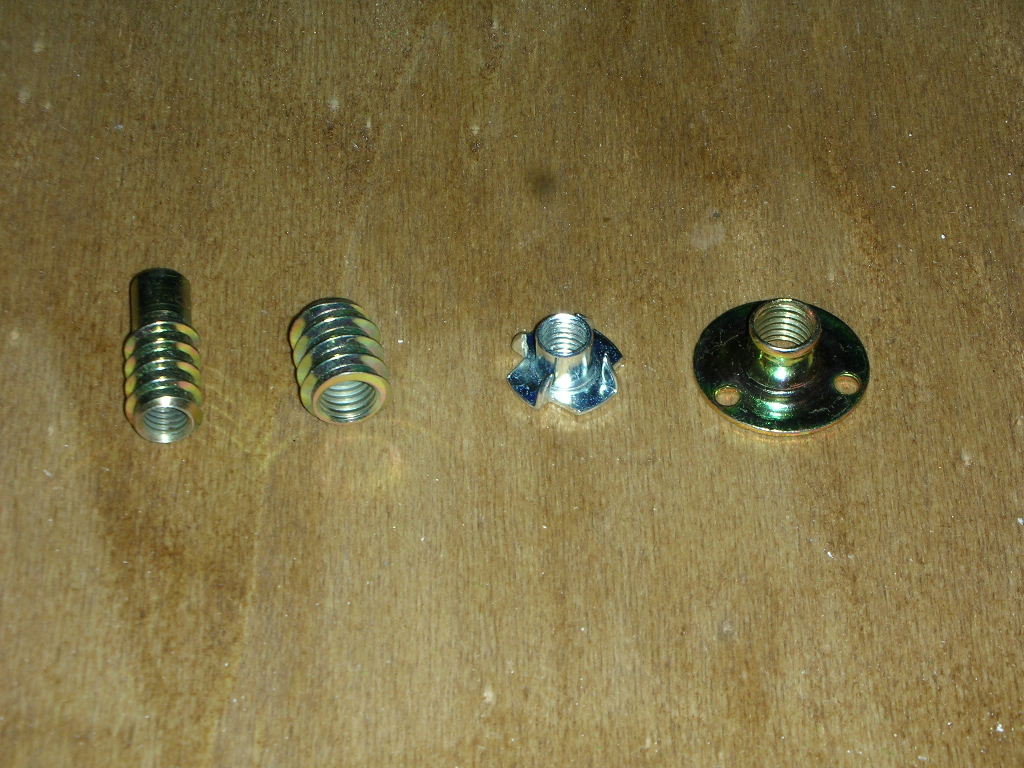

#486 Messaggio da cararci »
Presumo che per bussola intendiate un cilindretto inserito nel legno. Ma deve essere filettato all'interno? E nel legno si fissa con colla? Scusate, m non ho mai fatto questo tipo di interventi.

#487 Messaggio da Riccardo »
dunque, le misure sono indicative,
540,97 KB
7 - 8 cm. da sotto il modulo garantiscono lo spazio per agganciare il telo copri gambe.
2 - 3 cm. sono ancor più indicativi, se all'interno vi è il rinforzo si spostano i fori anche a 5 o 6 cm. oppure come consigliato da Doc, si inserisce una bussola filettata M8 come quelle utilizzate per i piedini regolabili delle gambe
#488 Messaggio da 58dedo »
esatto, sono le stesse usate per i piedini delle gambe del modulo, simile ad un tassello in metallo/ottone con interno filettato, personalmente per sicurezza alle bussole dei piedini ho spalmato, esternamente alla bussola, della colla millechiodi :wink:
#492 Messaggio da Docdelburg »
Qui ci sono tre tipi di bussole che ho usato in diverse occasioni
186,52 KB
Mi permetto di consigliare i primi due tipi a sinistra, che una volta avvitate nel legno non si muovono più.
La terza da sinistra è soggetta a continui distacchi se non bloccata da una vite; avevo usato questo tipo ma l'ho definitivamente eliminato perchè mi costringeva ad un lavoro doppio. Mettere sempre una vite anche se non in uso per evitare distacchi.
C'è poi una bussola con ghiera forata per fissaggio a parete e possibilità di essere messa sia all'interno che all'esterno del foro.
Ma ripeto. a mio parere le più affidabili sono le prime due a sinistra.
#493 Messaggio da cararci »
Ho controllato, nei punti in cui vanno fatti i fori non c'è rinforzo interno.
Domanda: posso forare senza inserire bussole e prevedendo un dado per l'asticella che verrà inserita? In questo caso il dado che filettatura dovrebbe avere?
Messaggi: 6522
#494 Messaggio da roy67 »
Credo d'aver capito che il filetto deve avere diametro 8 MA.
Penso che inserirò anch'io la bussola d'ottone... Me ne sono avanzate un paio.

#495 Messaggio da Riccardo »
Carlo,
se non ci sono ostacoli interni è sufficiente un foro da 8mm., ti forniremo la bacchetta filettata con dado (tutto a cura dell'associazione.... :wink: )
vedi che vantaggi si hanno ad essere soci GASTT ?? :cool:
