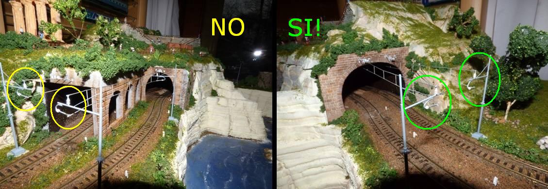

Complimenti per tutto ed un ringraziamento per avermi nominato nella fotostoria.
Purtroppo il mio essere rompi..... precisino mi porta a segnalare due errori.
-Il primo riguarda la fotostoria, dove si parla del teatro greco di "Piazza Armerina (SR)", come elemento a cui Carlo si è ispirato.
A parte il fatto che Piazza Armerina NON è in provincia di Siracusa, ma in provincia di Enna.... il teatro da cui Carlo ha tratto ispirazione è quello di Palazzolo Acreide (questo si in provincia di Siracusa), per come riportato nella descrizione del modulo sul leggìo accompagnatorio.
-Il secondo errore (rimediabile anch'esso) è stato commesso sul modulo, i due pali della catenaria posti a sinistra dell'osservatore, sono sbagliati avendo la poligonazione al rovescio rispetto alla curva compiuta dalle rotaie.
Di seguito la foto che ritrae i due estremi della galleria e la poligonazione dei bracci:
Voglio ricordare che nelle curve, il braccio di poligonazione "tira" la linea di contatto verso l'esterno della curva, diversamente dai due in foto che in entrambi i binari "spingono" dall'interno. Occorrerebbe sostituirli con altri due aventi braccio di poligonazione opposto.
Spero di non essermi fatto odiare più di tanto....... modulo ottimo ed originale, comunque! :wink:

In effetti la poligonazione non è il mio forte e mi sono affidato all'immagine relativa alla testata nelle norme sul modulare, che prevede i pali come li ho messi io, ma evidentemente non ho calcolato la direzione delle curve. Temo che resteranno così, l'Attak non perdona.
Carlo, come tutte le umane cose, anche l'Attack non è per sempre; esiste lo specifico scollatutto della stessa loctite. :wink:
