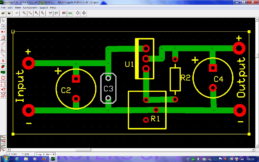

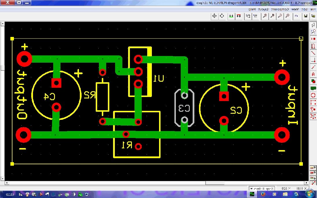

Ecco lo schema.
Un paio di spiegazioni prima di tutto.
la vista è riferita dal lato componenti, come se tu guardassi il circuito dall'alto. le piste verdi sono invece viste in "trasparenza" dal lato inferiore. Quindi, quando saldi, devi considerare che le vedi speculari, al rovescio... :wink:
U1 è l'integrato LM317, il lato segnato più "grasso" è il lato ove va posta l'aletta di raffreddamento.
Se hai dubbi.. Chiedi finché vuoi.

Re: MODULO (doppio) "i monti della luna"
#329 Messaggio da Marshall61 »
:cool: .....GRAZIE Roberto!!!!....domattina vado ad acquistare i componenti, .....forse in casa ho ancora un pezzo di basetta millefori che fa al caso.....vista così "sembra" alla mia portata, nel caso ti chiederò supporto.... :cool: :wink:
Buona domenica a te e famiglia!!!!

#330 Messaggio da roy67 »
Vai tranquillo Carlo. Non è difficile. L'importante è che tieni conto del collegamento speculare quando saldi i componenti.
Un po' di calma, tranquillità, mente serena, un respiro profondo, il saldatore alla giusta temperatura... Ed il gioco è fatto. :grin:

#332 Messaggio da liftman »
roy67 ha scritto:
Ecco lo schema.
319,15 KB
più o meno così :cool: :cool: :cool:

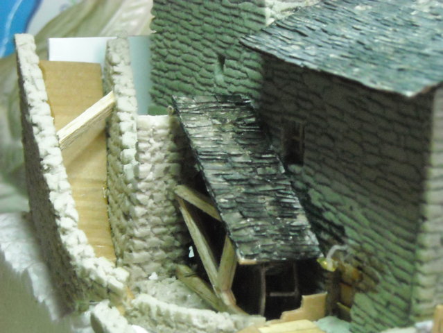

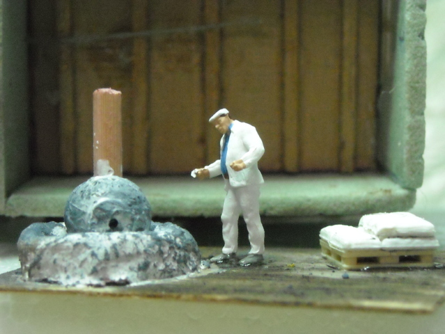

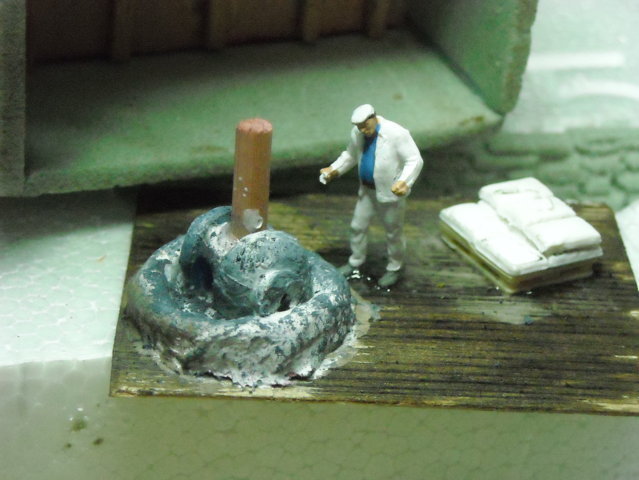

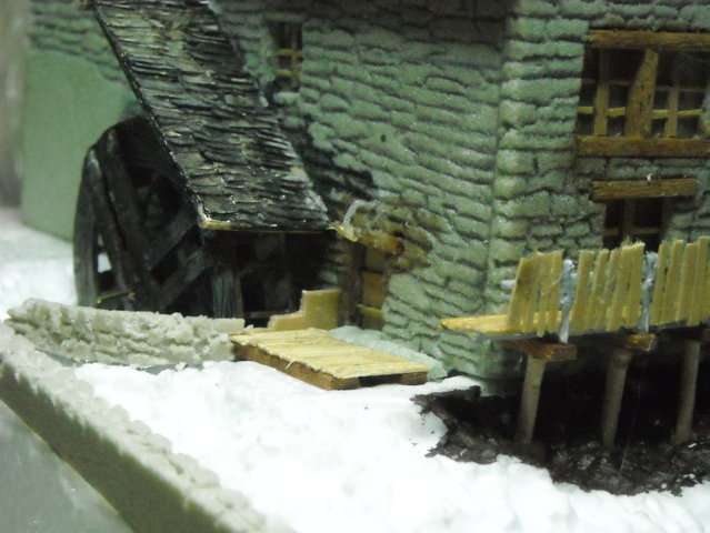

Ciao a tutti, i lavori fervono, mi sono procurato tutto il necessario per realizzare il regolatore che gentilmente mi ha consigliato di costruire Roberto e, nel frattempo sono andato avanti con il mulino.
Ho provveduto a costruire la conca con le macine ed ho allestito con un pochino il piano terra.....il rammarico che si vede veramente poco l'interno...pazienza, un'altra volta farò "all'americana" maniera, lascerò una parete amovibile.... :grin:
Ecco le foto degli interni del piano terra:
55,09 KB
152,02 KB
....ho continuato all'esterno sul lato ingresso e sul frontale posizionando la protezione alla ruota ad acqua e la lunga balconata che porta agli accessi sul lato destro del mulino:
63,3 KB
178,7 KB

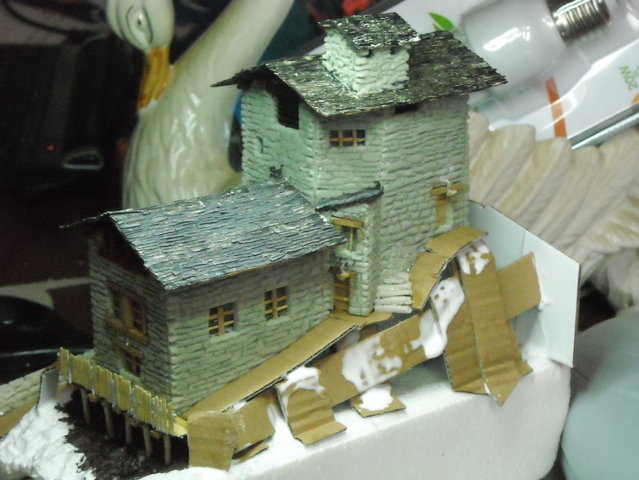

[8].....nella speranza di non tediarvi troppo, vi aggiorno sui lavori del Mulino Mollia..... :cool:
Ho costruito il canale principale che alimenta quello secondario che porta alla ruota (ancora da costruire in legno naturale scavato e fresato) nel frattempo ho proveduto all'ossatura del rilievo collinare che ingloba l'intero mulino; ho usato semplicemente del cartoncino da 1 mm. recuperato dalla scatola di un regalo di Natale.....una macchina per il caffè.....con lo stessomateriale ho segnato la base dei sentieri che conducono al mulino e consentono di arrivare a tutti e tre le entrate......:
67,29 KB
65,49 KB
67,3 KB
...una volta che l'ossatura è asciugata la rivestirò con la banda gessata e la preparerò per ospitare il terreno e la vegatazione......
