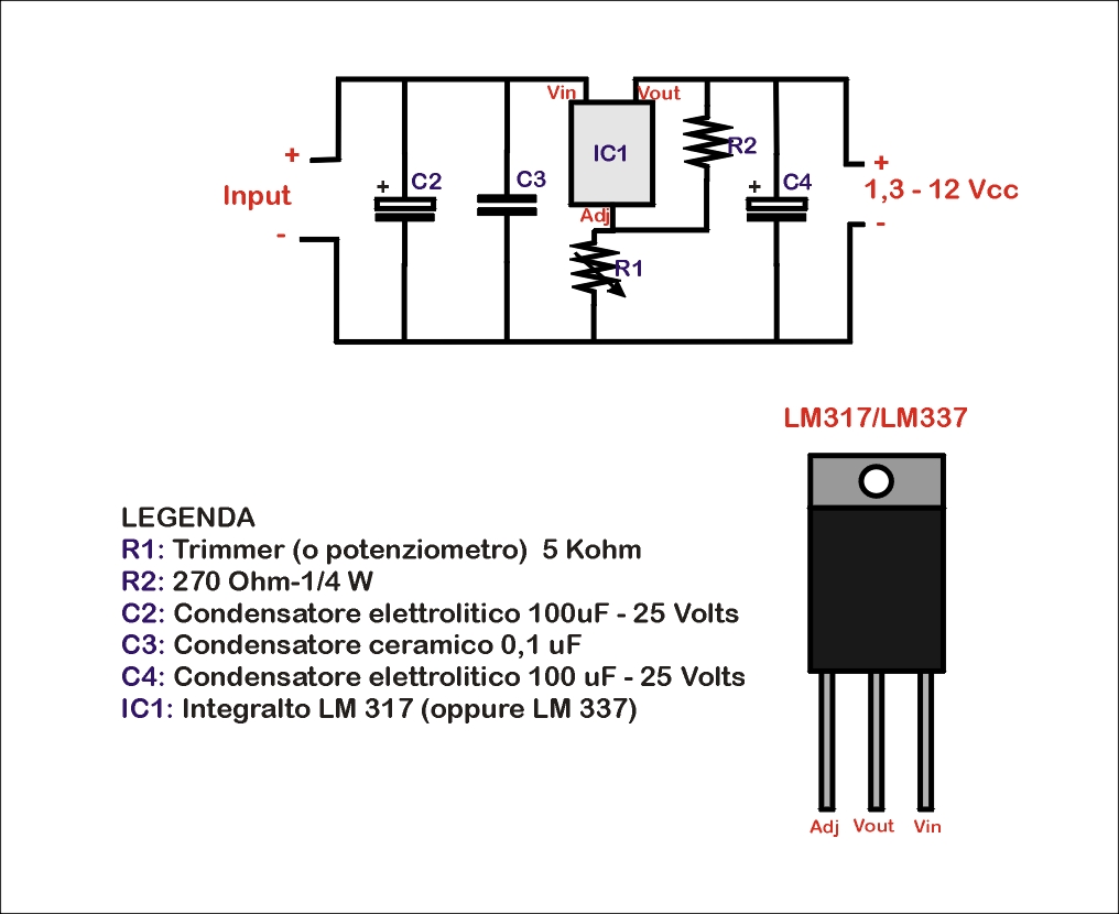

Come hai detto tu Rolando, ho alimentato al volo l'impianto con un trasformatore Marklin in alternata....ad occhio nudo non si nota ma in video, sì....l'alternativa era allimentare con il trafo della Flaishmann ma si trova in altro loco.... :wink:
La durata della carica è circa 15 minuti....e l'ampolla è quella della Vollmer bella grande...... :grin:
Messaggi: 6523
Re: MODULO (doppio) "i monti della luna"
#311 Messaggio da roy67 »
Bellissima realizzazione Carlo.
Il lampeggio che si nota è generato da un effetto ottico dovuto alla asincronia dei frame della telecamera con la frequenza dell'alternata. Nulla di cui preoccuparsi.
Un altra cosa. Il generatore di fumo... Se abbassi leggermente la tensione di alimentazione, diminuirà la temperatura del "fornello", quindi l'effetto fumo. In modo da avere quel "filo di fumo" che esce dal camino, più realistico.
E' un effetto che ho provato sulle mie locomotive. Settando adeguatamente il decoder, quando la loco è ferma ha un leggero filo di fumo, quando comando la partenza, la tensione aumenta al max, generando l'ebollizione dell'olio, quindi l'effetto "scappamento".
Ma nel camino di una costruzione... Non ci sono scappamenti di vapore.... :wink:
Dovresti provare a portare la tensione a 7-9 volts.

La resistenza non va bene. Le resistenze servono per ridurre la corrente ad altri componenti elettronici, con assorbimenti esigui (max 20 mA). Per ridurre correnti più grandi bisogna agire diversamente, altrimenti la resistenza brucia, senza aver ottenuto il risultato sperato.
In questo caso (ma anche in altri) la puoi ridurre costruendo un semplice circuitino regolatore. Collegando l'ingresso ai 12 Vcc e, tramite un potenziometro, potrai avere da 1,3 volts fino al max erogato dall'alimentatore (quindi 12 volts) dai capi di uscita.
Lo schema è questo. Purtroppo non ho pronto lo schema delle piste.. Se vuoi te lo preparo.
185,27 KB
Girando il potenziometro "R1" otterrai la regolazione della tensione di uscita da 1,3 Vcc al max fornito dall'alimentatore.
Non è possibile scendere oltre 1,3 Vcc in quanto l'intergato LM317 ha un uscita costante non azzerabile.
Se hai problemi a costruirlo... te ne costruisco uno io e te lo spedisco..... :cool:
