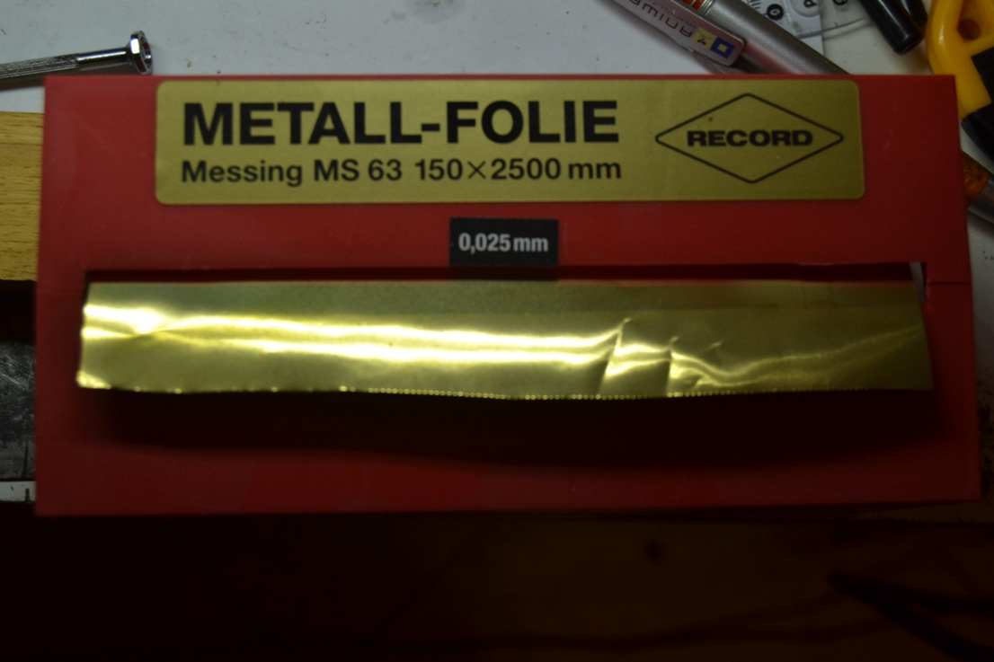

Stassera ho provato la tecnica dei Claudio... Con gli spaghetti, sagomando un contenitore in alluminio.
Non male il risultato, ma molto delicato e, soprattutto... Impossibile saldarlo, nemmeno con il flussante..
338,59 KB
Proverò con la lamiera di ottone da 0,025 mm, questa sono sicuro che si riesce a saldare.... pardon.. brasare.
233,6 KB

<font color="red">Houston.
We've got a problem!
</font id="red">
La lamiera di ottone non è assolutamente sagomabile!!!!
Meglio tornare al buon alluminio incollato!!

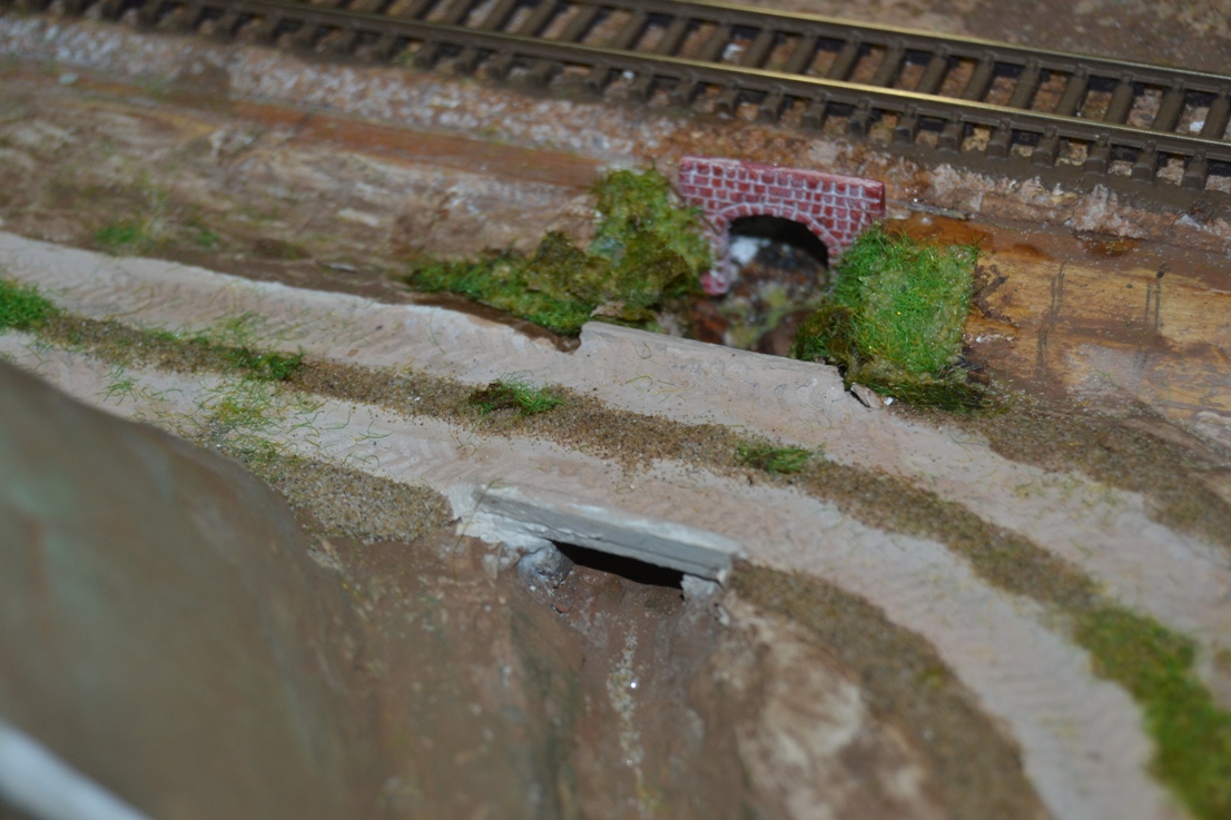

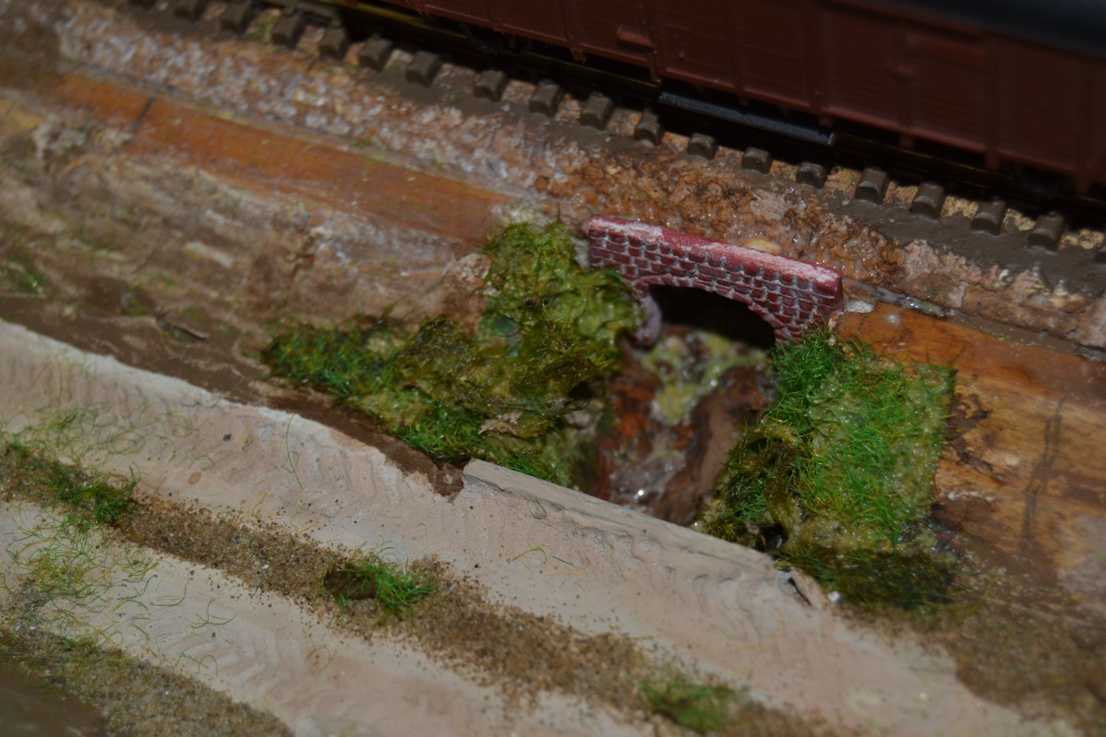

Aggiornamenti:
La mulattiera inizia ad assomigliare ad una mulattiera

badmax28

#284 Messaggio da badmax28 »
Weeeeeee parmense stai andando alla grade vedo.......la mulattiera sembra proprio una mulattiera bel lavoro

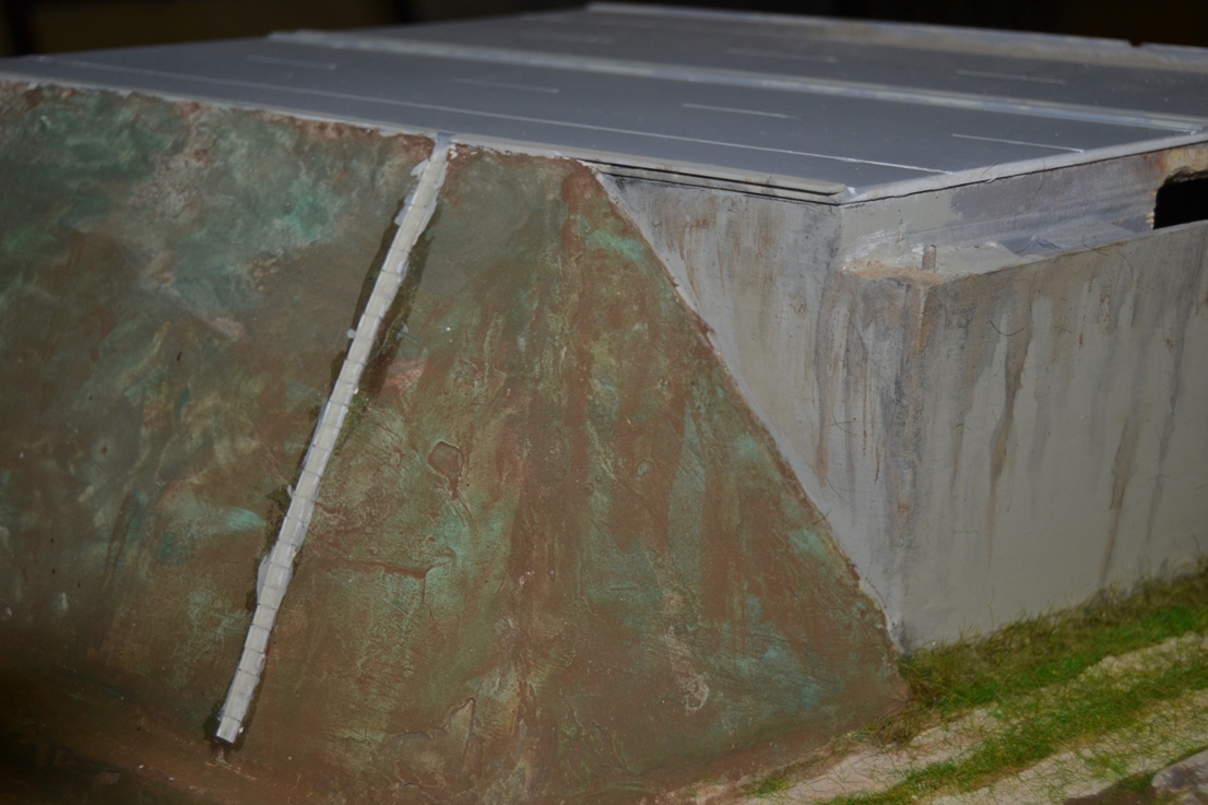

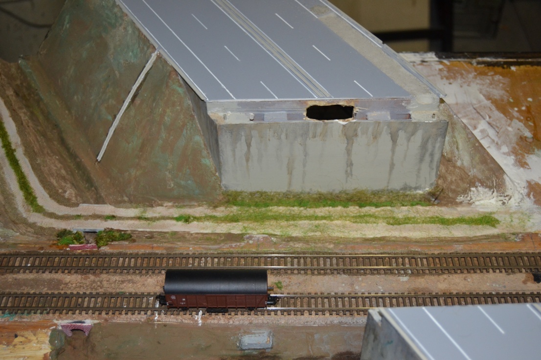

#295 Messaggio da g.briotti »
Bel lavoro Roberto! Il foro sul ponte è per far passare i vari cavi, immagino...

#296 Messaggio da roy67 »
Grazie di nuovo a tuTTi.
Esatto Giuseppe. Dal foro deve passare un connettore DB 26 che porterà tutti i segnali alla parte removibile del viadotto.

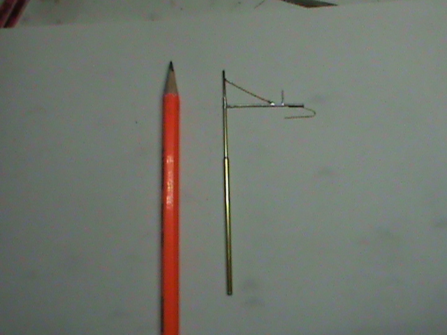

Oggi, essendo a casa influenzato, con febbre a 38, ho pensato di non massacrarmi troppo il cervello... Non avevo voglia di complicarmi l'esistenza...
Quindi ho provato a costruirmi il primo palo della catenaria.
Ecco il primo palo M28 del mio modulo:

#300 Messaggio da Marshall61 »
Roberto, mi sembra perfeTTo!!! :wink: :grin:
