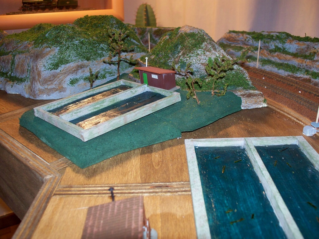

#226 Messaggio da Marshall61 »
Ciao Carlo, dalle fotoche hai postato mi sembra che vada propriobene, lascenografia è ben bilanciata ed il tutto "sposa" mollto bene....complimenti e continua così!!!! :cool: :wink:
Messaggi: 15732
Re: MODULO (doppio) "Il guizzo della trota"
#227 Messaggio da MrMassy86 »
Carlo, sta venendo molto bene, vai avanti tranquillamente :wink: Massimiliano :cool:
Messaggi: 6540
#228 Messaggio da Docdelburg »
Buona disposizione del paesaggio e molto ben fatte le vasche.
Ritengo sempre troppo pronunciati i rilievi intesi come pendenze.
La vasca più piccola (quella doppia) starebbe molto bene, come ebbi già a dire, se su un piano leggermente rialzato rispetto all'altra, proprio per addolcire i rilievi complessivi del modulo.

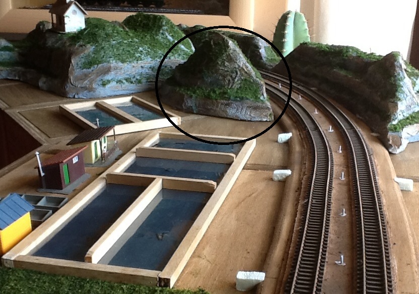

#229 Messaggio da Andrea »
Nel complesso direi un buon colpo d'occhio.
Due considerazioni.
La prima riguarda i rilievi che in fase di posa definitiva andranno un po' addolciti sulla base.
Così come sono, il distacco tra base e parete è troppo netto.
Soprattutto questo spuntone non mi convince appieno.
Per addolcire, potresti utilizzare una tecnica simile:
http://www.scalatt.it/bottega%20plastic ... saggio.htm

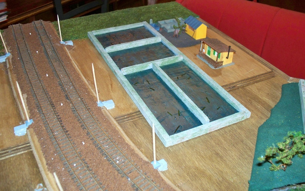

La seconda riguarda lo spessore delle vasche.
A occhio mi pare che i listelli siano forse troppo grossi, considera che nella realtà la misura andrà moltiplicata per 120 volte.
Lo noto anche se rapportato agli edifici che hai posizionato accanto, in quanto il basamento della troticoltura è largo quanto la metà dell'edificio stesso.
#230 Messaggio da cararci »
Allora, vediamo di chiarire:
1. i rilievi sono al momento semplicemente posati sul piano, in attesa, come ho già detto altrove, che arrivino i plinti da posizionare, per poi passare alla sistemazione della massicciata;
2. ho già precisato che i bordi dei rilievi verrano ammorbiditi solo dopo aver completato la massicciata e definiti gli spazi; l'effetto spuntone si attenuerà di conseguenza; userò probabilmente quella spugna per fiori di cui parlo in altra sede, per la facilità di modellazione;
3. la vasca piccola è destinata ad essere posizionata sul declivio del rilievo;
4. i bordi delle vasche misurano 8 mm., cioè 95 cm. nella realtà, congrui con la funzione di camminamento per la raccolta del pesce; inoltre possono essere in parte coperti da vegetazione e/o ringhiere.
5. gli edifici sono molto piccoli, più che altro ricovero attrezzi; in particolare quello giallo misura 21 x 38 mm., cioè circa 2,5 x 4,6 m. reali contro lo 0,95 m. del bordo.

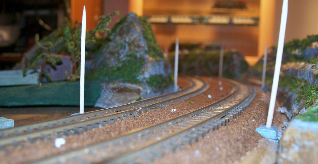

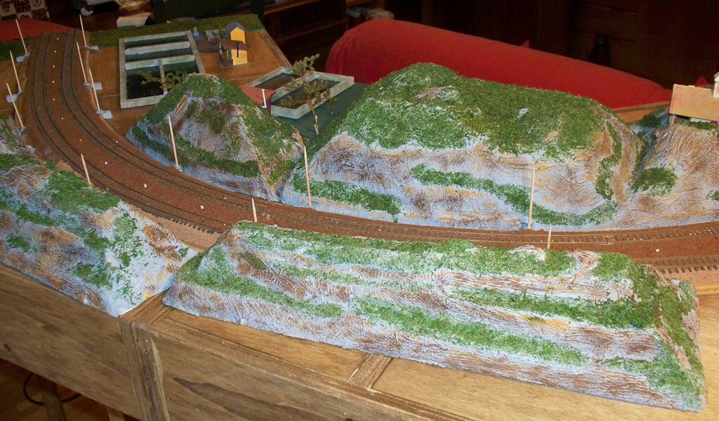

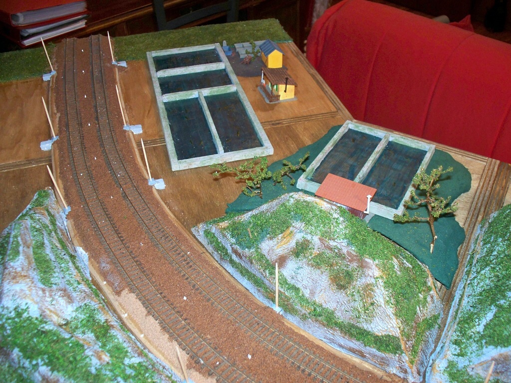

Un paio di passi avanti certi:
- posizionati i plinti della linea aerea;
- posato il ballast:
308,97 KB
149,88 KB
147,53 KB
245,51 KB
300,3 KB

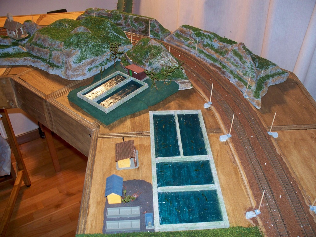

E un paio di prove:
- provato al grezzo ad addolcire parte dei bordi di un rilievo;
- verniciate e sporcate le vasche:
320,85 KB
305,77 KB
371,85 KB
267,81 KB
Messaggi: 5639
#234 Messaggio da Docdelburg »
Bravo Carlo, stai lavorando bene e velocemente!
In questa foto sembra che i pali aumentino di distanza proprio dove il raggio di curvatura diminuisce; è un effetto ottico o è giusto così?
cararci ha scritto:
371,85 KB
#235 Messaggio da cararci »
Docdelburg ha scritto:
[...] In questa foto sembra che i pali aumentino di distanza proprio dove il raggio di curvatura diminuisce; è un effetto ottico o è giusto così?
In parte è l'effetto ottico. Giorni fa ho sottoposto lo schema di poligonazione a Riccardo per essere sicuro del numero di pali occorrenti e mi ha risposto che andava bene, perciò mi sono attenuto a quello schema, controllandolo più volte. Mi fai venire dubbi, ricontrollerò.

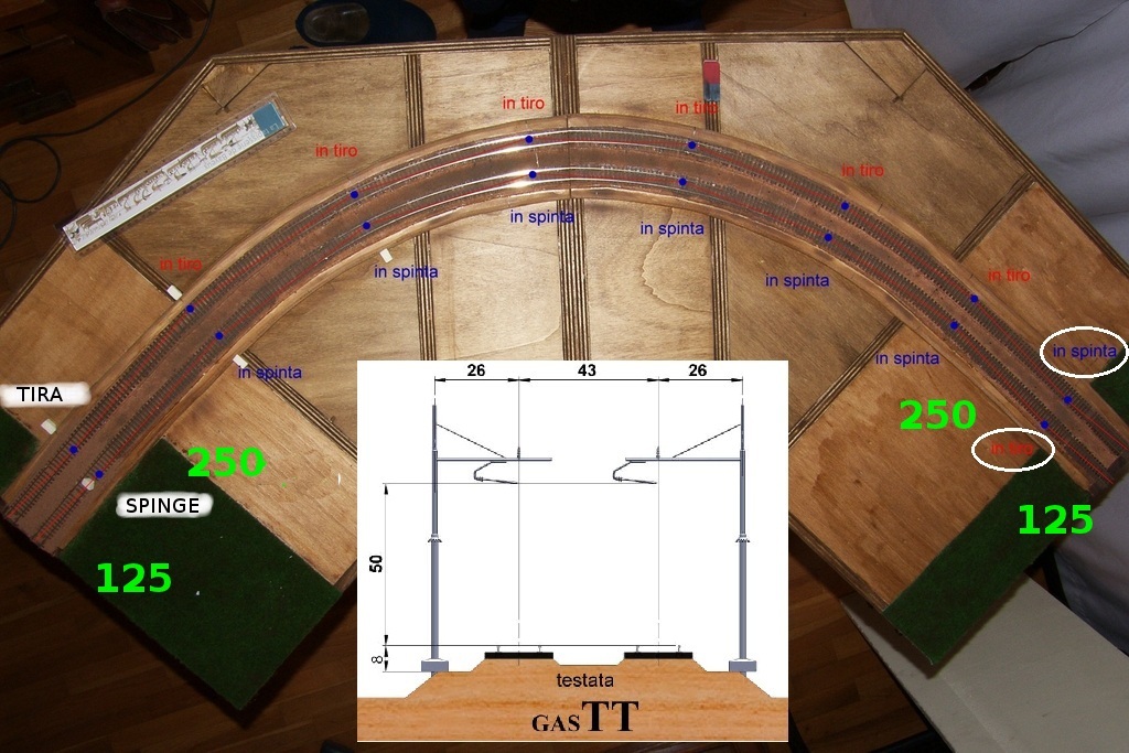

#238 Messaggio da Riccardo »
ciao Carlo,
lo schema che avevi postato precedentemente è corretto. In curva la corda (linea aerea) non esce dai binari.
Devi rispettare le proporzioni come da foto
244,76 KB
125 mm dalle testate, poi primo interasse di 250 mm.
Gli interassi successivi in curva dovranno essere minori per non far uscire la corda.
Se non riesci ad avere un'interasse idoneo si dovranno aumentare il nr. dei pali.

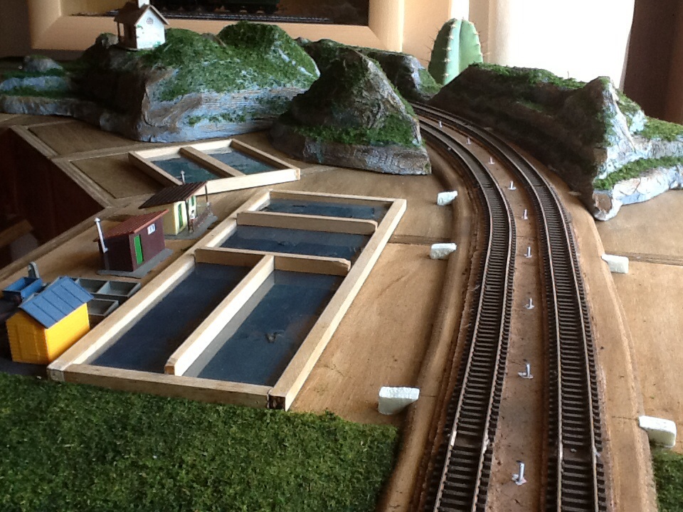

#239 Messaggio da saverD445 »
Ciao Carlo, complimenti per l'ottimo lavoro :cool:
Solo una domanda/perplessità, sbaglio o nella foto dove hai messo la vasca dietro il rilievo, la stessa risulta in discesa ?
Se cosi fosse l'acqua ne dovrebbe fuoriuscire o risultare inclinata...
E' un effetto ottico ??

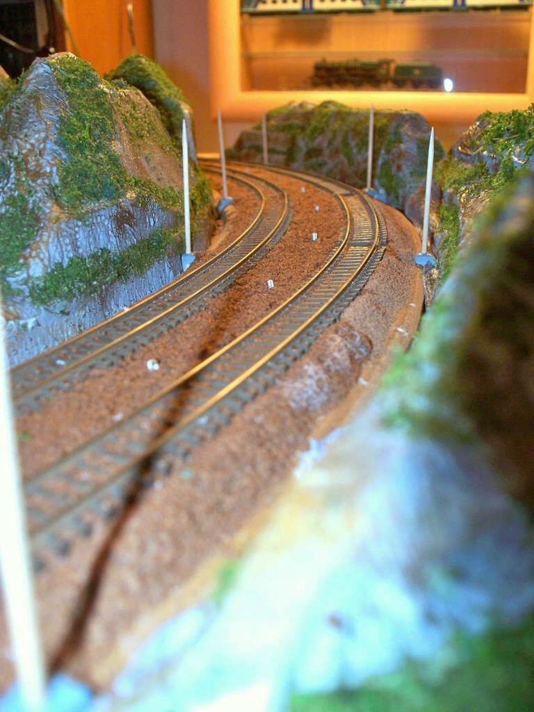

#240 Messaggio da Docdelburg »
cararci ha scritto:
308,97 KB
371,85 KB
Riprendo queste due foto per spiegarti la mia perplessità sulla posa dei pali. Nella foto in alto, semimodulo sinistro per l'operatore, la distanza dei pali è costante.
Semimodulo destro la distanza tra i pali non è costante come nell'altro e soprattuto aumenta verso il centro della curva.
134,58 KB
Mi aspetterei che le distanze evidenziate con le righe gialla e nera fossero come minimo invertite.
Messaggi: 23571
#241 Messaggio da Andrea »
Bravo Carlo, molto bene direi.
Anch'io ho la perplessità dei plinti ed avevo notato il discorso dell'acqua in discesa citato da Valerio, ma credo dipenda solo dal fatto che siano delle prove.

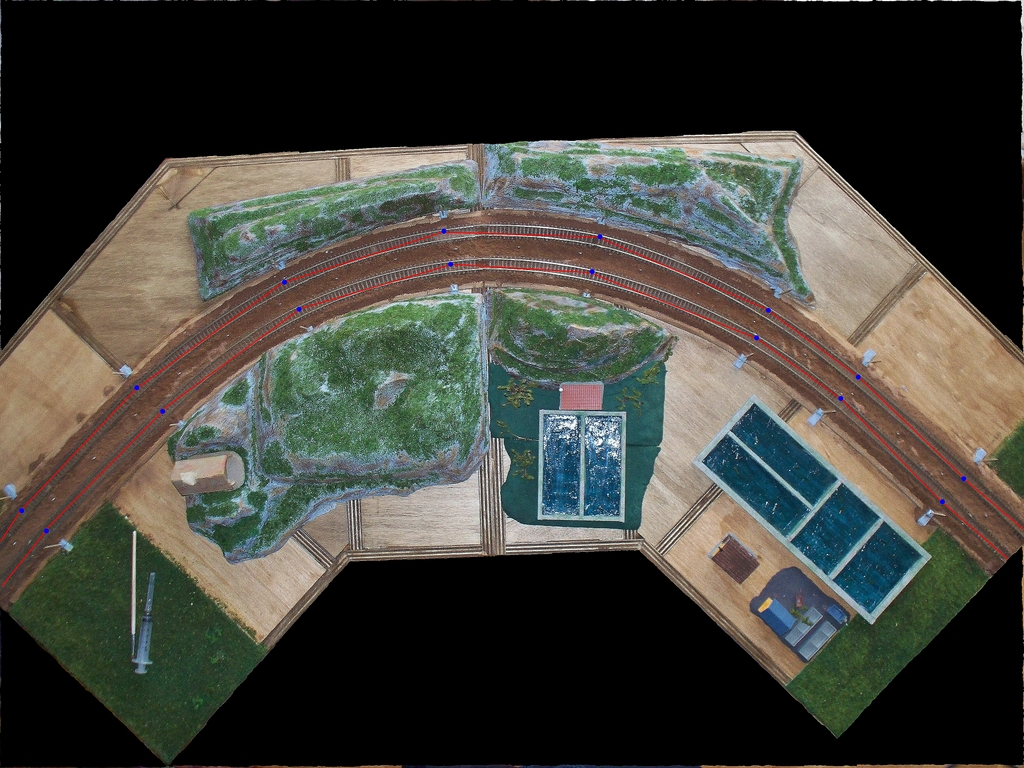

#242 Messaggio da cararci »
Prima cosa: sappiate che questo è il mio 1000° intervento nel forum!
Passando alle cose, ehm, serie, confermo di aver seguito lo schema che giorni fa e ancora oggi Riccardo ha giudicato corretto. In base ad esso e quindi alla posizione dei plinti, incollati giusto ieri, risulta la poligonazione che vedete in foto.
La catenaria in nessun caso esce dai binari.
Le distanze dei plinti in curva esterna sono, partendo da destra:
12,5 - 20 - 14,5 - 25 - 20,5 - 22,5 - 25 - 23 - 12,5
Se ritenete che per motivi tecnici e/o estetici debba modificare comunque qualcosa, affronterò con cristiana rassegnazione la seccatura di riposizionare alcuni plinti e relativi fori e basamenti e di rifare la massicciata (già incollata). Se invece può andar bene così, lo riterrò un regalo di Natale e passerò decisamente a definire la scenografia.
Mi rimetto alla clemenza della corte.
P.S.: per Valerio ed Andrea, la vasca sul pendio è messa lì alla carlona "per vedere finalmente l'effetto che fa".
505,4 KB
#245 Messaggio da Andrea »
Ottimo Carlo, la foto dal satellite è molto accattivante. :cool:
Hai pensato ad un sentiero che conduce alla chiesetta?

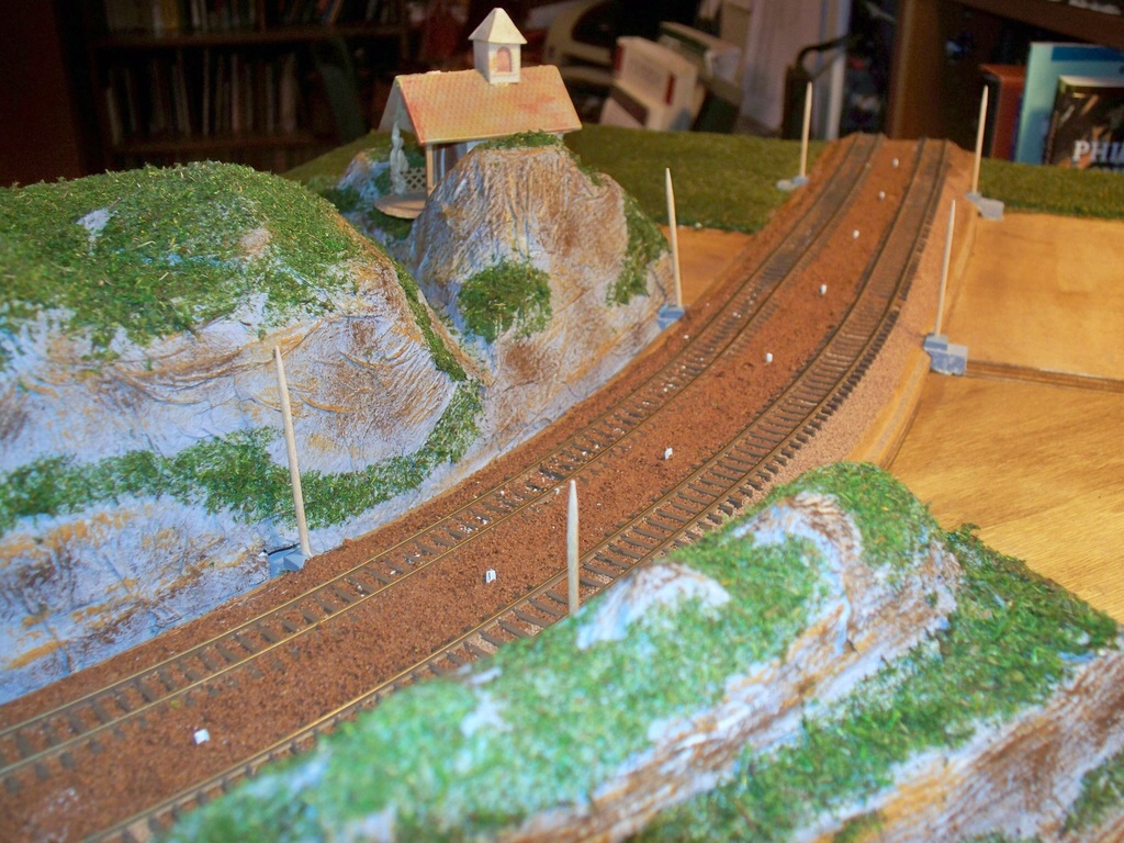

#249 Messaggio da cararci »
Vi propongo il progetto scenografico che ho in mente.
Il sottopasso è subordinato alle misure verso l'osservatore, devo decidere. Se non si volesse abbassare il bordo esterno, credo che lo spazio per far risalire la strada fino al livello 0 sia troppo stretto. L'alternativa è segare piano e bordo e far terminare la strada ad un livello 3-4 cm. inferiore al piano. Non mi voglio complicare le cose con un PL.
Nella foto la chiesetta è a sinistra nel rilievo, ma la sposterò a destra sul piano più ampio. Un viottolo e un ponticello la collegheranno al piano.
Dal rilievo della vasca potrei far uscire una canaletta di alimentazione dell'acqua, che prosegua poi verso le altre vasche.
La fenditura del fossato di separazione dei rilievi, che coincide con la separazione dei due semi-moduli, verrà mimetizzata con vegetazione che si adatta al movimento dei semi-moduli quando vengono separati e riuniti.
Spero di aver illustrato con chiarezza e che vi piaccia:
515,79 KB
Digtrain
