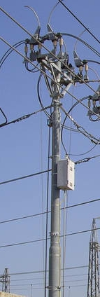

Una domanda per gli esperti.
Che tipo di palo è questo ?
46,97 KB
Molto spannometricamente dire che è alto 12 mt ...
Messaggi: 5129
Età: 60
Re: MODULO "sottostazione elettrica"
#233 Messaggio da Edgardo_Rosatti »
E' un separatore o sezionatore.
In pratica è un interruttore che toglie continuità elettrica alla linea aerea nel punto in cui è montato.
Se si trova lungo la linea non toglie corrente, se si trova prima di un tronchino o di un binario di ricovero allora si.
L'operatore che lo comanda ha in dotazione due chiavi, una per aprirlo e una per chiuderlo e solo lui è autorizzato
ad azionarlo.

Grazie Edgardo.
Ora capisco perchè ci sono sempre in presenza delle sottostazioni.
Provo a costruirne un paio ...

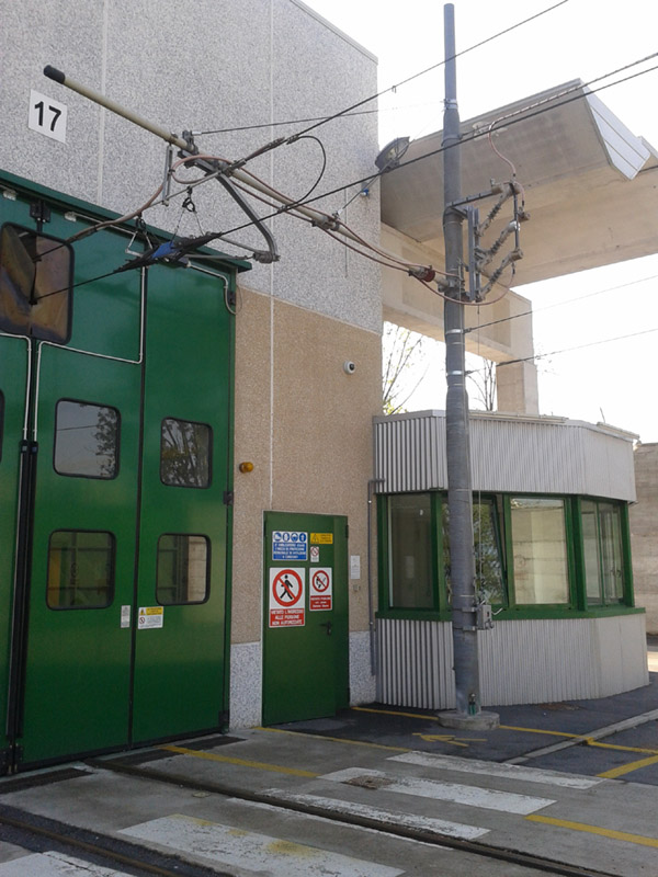

Se può servire posto un paio di sezionatori che ho fotografato in deposito Precotto M1:
Sezionatore:
187,66 KB
Si notano gli isolatori che sorreggono i cavi AT sulla mensola, il sezionatore vero e proprio è dietro il palo nella parte alta, nella parte bassa la scatola di azionamento con le aste di rinvio.

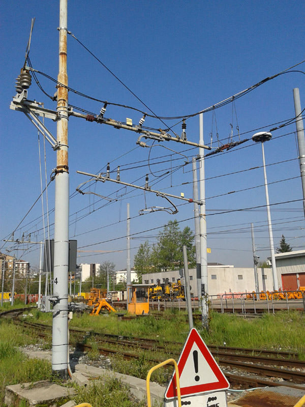

Sezionatore:
148 KB
Questo sezionatore è un po' diverso dal precedente ed è posto all'esterno del capannone di ricovero. La posizione dei dispositivi è simile al precedente.

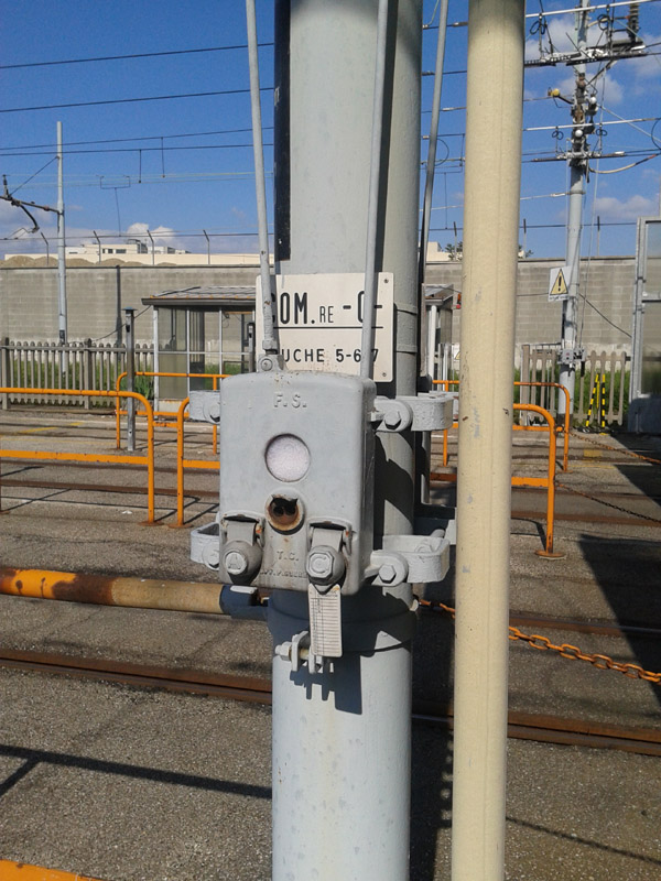

Visto che c'ero oggi ho fatto anche questa:
Scatola di comando:
181,05 KB
Si notano il cerchio centrale che può essere rosso (chiuso) e verde (aperto)
ma che qui è sbiadito. Le due sedi per le chiavi A e C nella parte bassa.

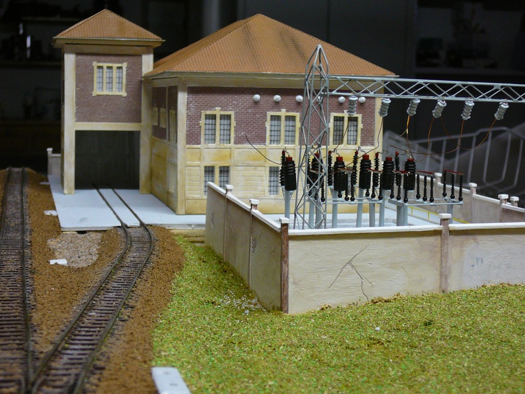

#238 Messaggio da gavinca »

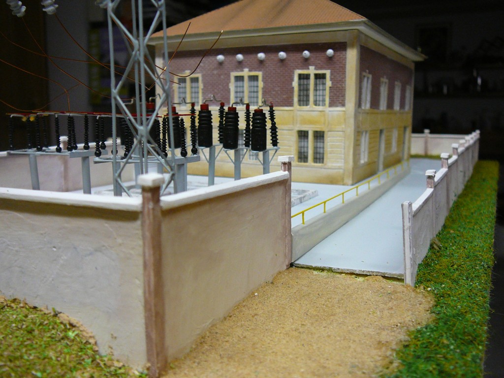

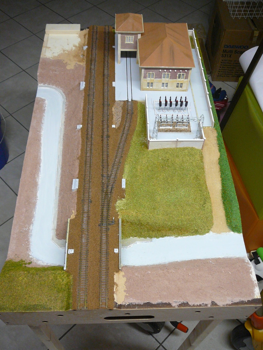

Dopo il breve flirt con la scala imperfetta per la cabina elettrica di Giulio, rieccomi con la scala perfeTTa.
Ho iniziato a mettere gli apparati (non so se si chiamano così) della sottostazione e ho seminato un po' di erbetta ... pian piano si arriva in fondo.
241,1 KB
353,21 KB
188,3 KB

#239 Messaggio da Marshall61 »
Bravo Carlo sta venendo veramente bene, continua così!!!!!! :cool: :wink:

#241 Messaggio da adobel55 »
Bello bello Carlo.
Mi piace molto il modulo.
Realizzazione impeccabile.
Ciao Adolfo
#242 Messaggio da dilan »
Con l'adatta vegetazione farà un bel figurone.

#244 Messaggio da Riccardo »
molto bello Carlo,
farà sicuramente un figurone !!! :cool: :cool: :cool:

#248 Messaggio da giuseppe_risso »
Sta venendo uno spettacolo, bravissimo.
A Novegro faremo un figurone :cool: .
Messaggi: 6533
#249 Messaggio da Docdelburg »
Complimenti Carlo, stai procedendo molto bene!
L'aspetto del modulo è molto armonioso e proporzionato, oltre che bello, cosa non sempre apprezzabile. :grin:
#250 Messaggio da liftman »
Concordo con i miei esimi colleghi! :cool: :cool: Gli isolatori sono autocostruiti pure quelli o è roba commerciale?
