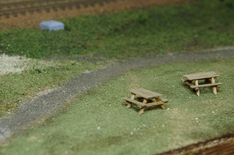

Ciao Riccardo lavoro stupendo, le panchine sono fantastiche.

rbk250 ha scritto:
Grazie a tutti,
ora mi chiedo, per la "tinteggiatura" delle parti in legno: lascio così al naturale o ...... ? :cool: [?]
.......[:I]
Per verniciare il legno puoi usare proprio il mordente: scurisce almeno del doppio di tono. Per il legno che è rimasto alle intemperie ricorda che al vero ingrigisce, per cui eviterei tinte troppo marroni.
Quelle panche io le lascerei così.

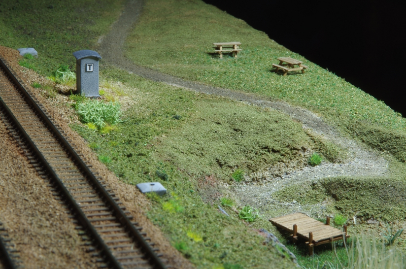

#232 Messaggio da Riccardo »

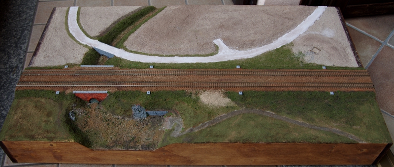

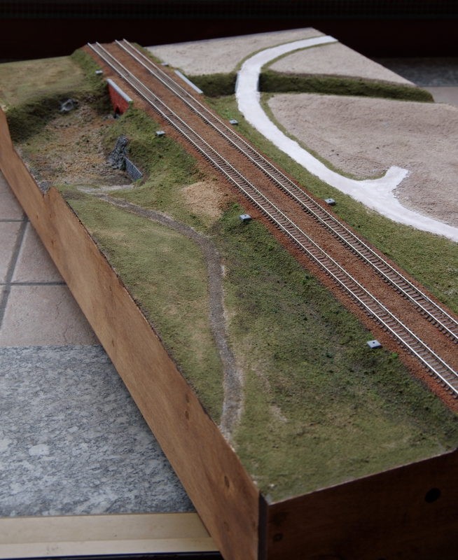

grazie ancora a tuTTi per i complimenti,
per Fabrizio, ecco una "panoramica",
236,43 KB
425,52 KB
per Roberto: ho utilizzato delle polverine finissime della ditta Krea (soprattutto con colorazione verde/grigio - verde/oliva) ed anche della polverina di terra (dall'orto) setacciata finemente; penso che sia un buon "fondo" per aggiungere dell'erba qua e la.... :cool: :cool: :cool:
Grazie Marco per il consiglio sulla verniciatura, in effetti si potrebbe colorare con tonalità più scura, verde/scura il molo essendo a contatto con l'acqua del laghetto e lasciare così al naturale le panche

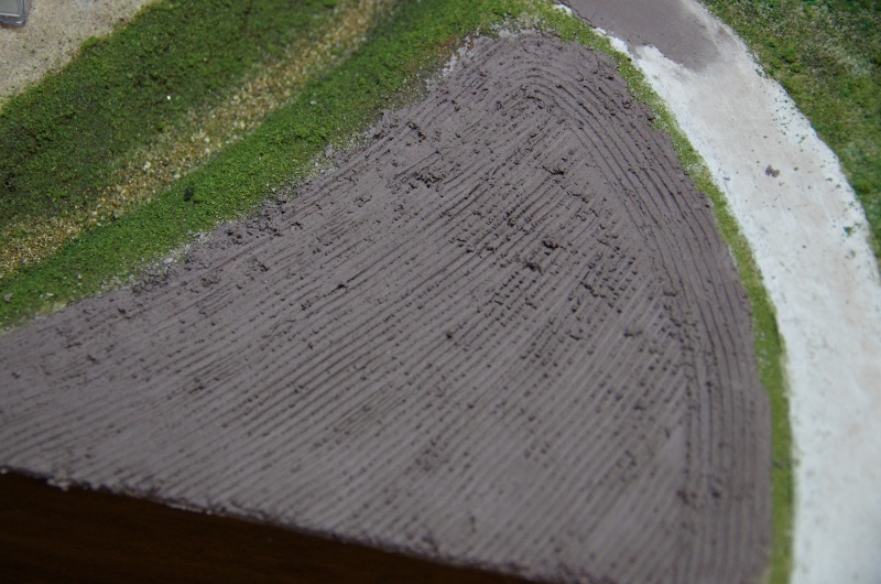

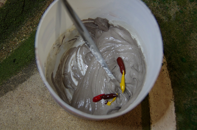

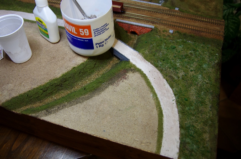

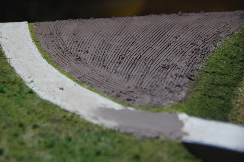

piccolo avanzamento, il campo arato.
Con una miscela di scagliola+colla vinilica+acqua+colori acrilici per dare una tonalità adeguata
243,75 KB
l'impasto così ottenuto è stato spalmato e poi "pettinato" con un pezzo di pettine per ottenere i solchi
261,96 KB
263,25 KB
227,1 KB
prossimamente si coltiverà ......

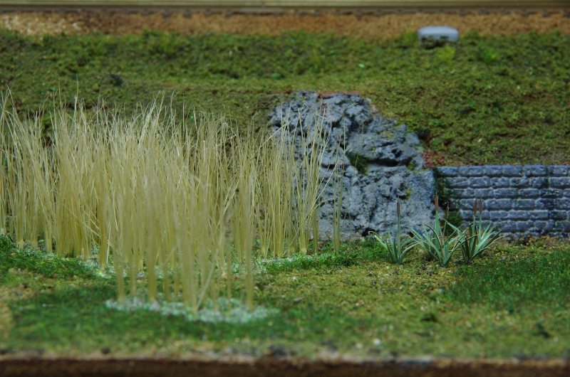

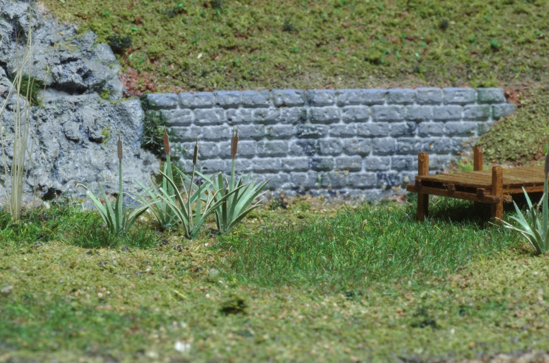

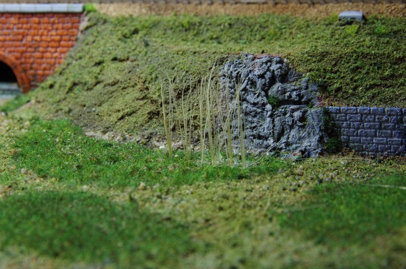

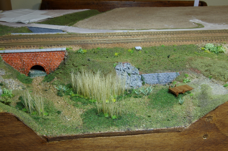

avanzamento anche per il laghetto con l'inserimento di un pò di vegetazione; il canneto
280,13 KB
301,34 KB
405,23 KB
379,3 KB
seguiranno i ritocchi per la colorazione di base del canneto

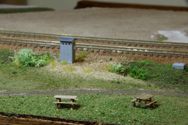

ho posizionato anche la cabina telefonica e le panchine
348,77 KB
391,66 KB

Re: MODULO "cascina vecia" (ex "campagna con cascina")
#245 Messaggio da Andrea »
Mi piace moltissimo.
Questa inquadratura è stupenda...
Il pontile è spettacolare. :cool:
La stradina ha una tonalità perfeTTa.
Idem il canneto e la vegetazione.
Splendido!
