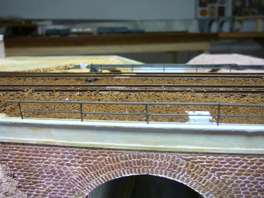

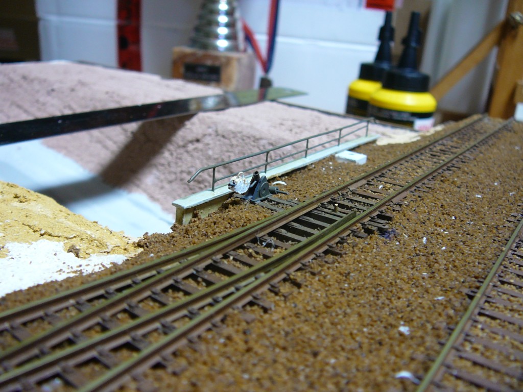

Piccolo aggiornamento: ringhiera e macaco :smile:

Messaggi: 6533
Re: MODULO "sottostazione elettrica"
#206 Messaggio da Docdelburg »
Caspita, stai facendo dei piccoli capolavori! :cool:
Complimenti... :cool:
Messaggi: 11325
#207 Messaggio da adobel55 »
Bravissimo Carlo, il macaco è stupendo.
Come lo hai realizzato?
Ciao. Adolfo

Evvai Carlo, anche il tuo modulo è di altissimo livello.
In effetti il macaco fa un figurone!

Grazie a tutti: in realtà sto facendo melina per non fare la vegetazione :cool:
Ho provato a seminare un po' di erbetta e piantare qualche alberello ma non ho il pollice verde :cool: :cool:
Dovrò chiamare un giardinere oppure una bella colata di cemento [xx(][xx(] in rigoroso stile italiano.
@Adolfo: il meccanismo centrale è un tubetto di rame (mi sembra 8 mm e 2,5 di diametro) a cui ho saldato 2 pezzetti di tondino di ottone da 0,6.
Ai lati ho incollato 2 triangoli di plasticard (6 mm di lato), mentre il contrappeso è un pezzetto di listello sagomato.
I 2 dischetti laterali sono paillettes offerte gentilmente da mia figlia.

#214 Messaggio da adobel55 »
Molto interessante e grazie per le spiegazioni, credo che ci proverò.

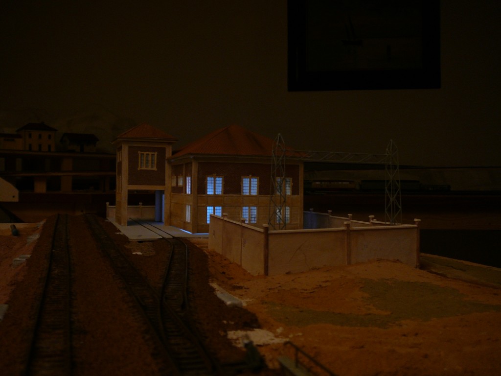

Ho messo le lucette nell'edificio e allora ho fatto una foto per vedere l'effetto che fa.
E' solo appoggiato e si vede la luce che passa da sotto, ma se non riuscissi ad incollarlo bene cosa dovrei fare ?
96,82 KB
L'effetto é bellissimo, complimenti.
Se la incolli, il tetto é apribile?
Se si, direi che da sopra puoi stuccare la giunzione pavimento parete .
Se il tetto non é apribile non ti consiglio di incollarla, come interverresti in caso di lampadine da cambiare?
Io avrò questo problema per l'officina e penso di risolverlo mettendo un cordolo interno rialzato che non faccia uscire la luce.
se non mi sono spiegato ti faccio uno schizzo.
Messaggi: 11325
#220 Messaggio da adobel55 »
Carlo,
io non ho fatto il tetto apribile, ma ho realizzato una basetta interna con uno buco quadrato in mezzo per interventi.
Anche il tetto apribile ed ottimo, ma mi dava gli stessi problemi di passaggio luce, quindi ho chiuso con un soffitto ed incollato il tutto.
Altra soluzione è un cordolo esterno da mettere dopo incollaggio dell'edificio facendolo aderire bene al piano. Oppure fare una traccia sul piano dove incassare l'edificio.
Dove è possibile io uso anche simulazione di erbacce alla base.
Ciao Adolfo
#221 Messaggio da Marshall61 »
....di grande effetto Carlo, complimenti vivissimi!!! :cool: Se devi incollare l'edificio e chiudere la fessura, io userei della pasta acrilica addizionata ad una goccia di colore della tonalità dell'edifico, la distribuirei alla base del muro ed il gioco è fatto.....in luogo della pasta acrilica puoi usare della colla vinilica un pò spessa l'effetto credo proprio sia lo stesso lo spazio è talmente poco che reggerà sicuramente! :wink:
Ciao, carlo

Messaggi: 14211
#224 Messaggio da Egidio »
Bellissima realizzazione, Carlo, complimenti davvero !! :cool: :cool: L'effetto notturno e' a dir poco stupendo.....
Saluti. Egidio. :cool:
gavinca
Messaggi: 2041
Città: Bellinzago Novarese
#225 Messaggio da gavinca »
Grazie a tutti. Vado con ordine:
@Giuseppe: hai centrato il problema. Al momento il tetto è apribile ma ho visto tempo fa cosa era successo ad un modulo di Loredano con il tetto non fissato :sad:
Visto come l'edificio resta sollevato devo incollarlo e stuccarlo come suggerite, perchè la fessura si vede anche alla luce solare.
Forse la soluzione migliore è quella di lasciare il tetto apribile e usare il cordolo per il soffitto.
Dovrei però trovare il modo di mettere almeno una vitina di sicurezza ...
@Adolfo: per ora anch'io ho praticato una piccola apertura per intervenire da sotto però vorrei mettere un paio di luci esterne agli angoli dell'edificio e in caso di problemi l'apertura sarebbe insufficiente.
