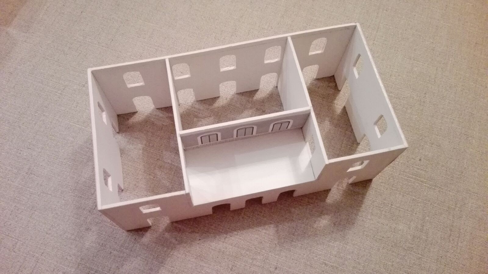

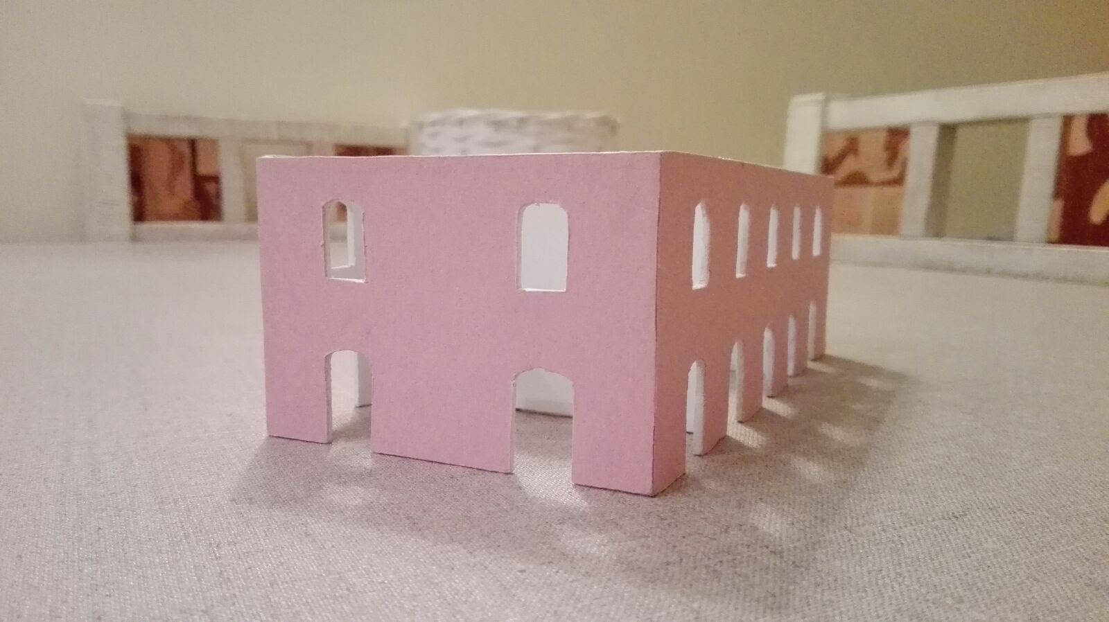

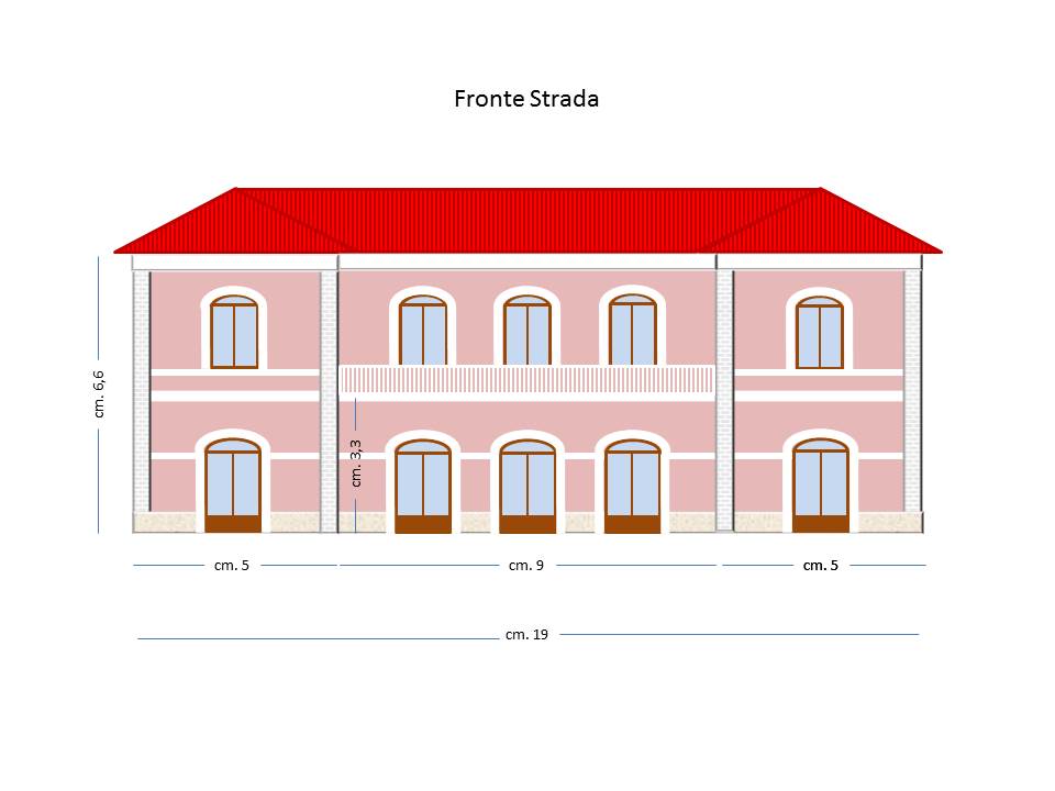

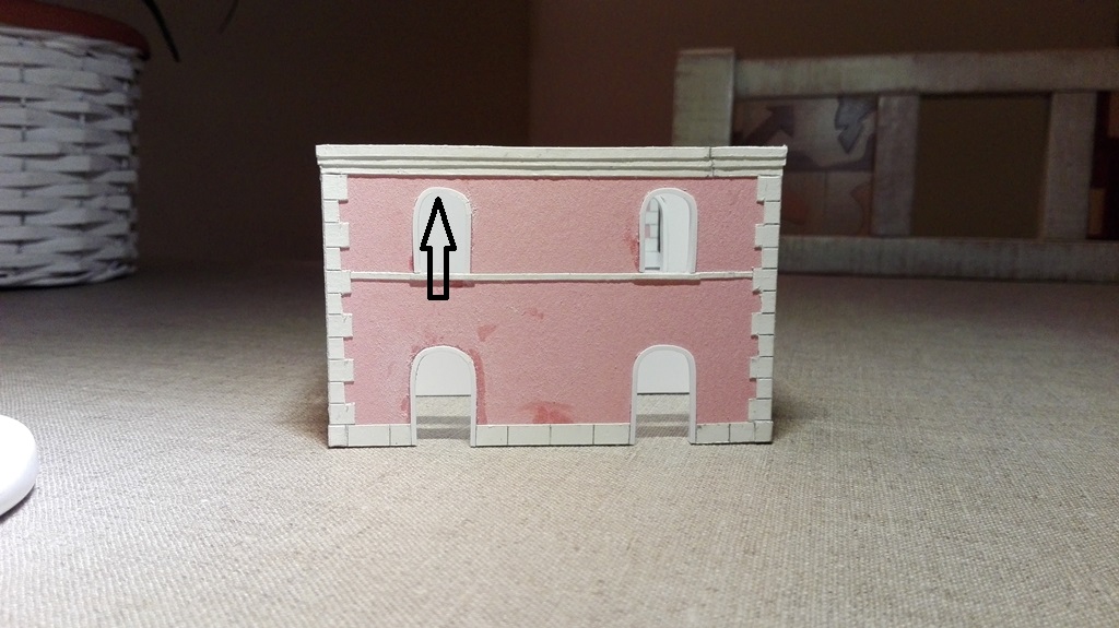

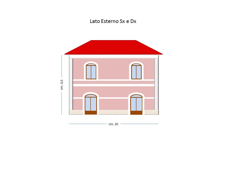

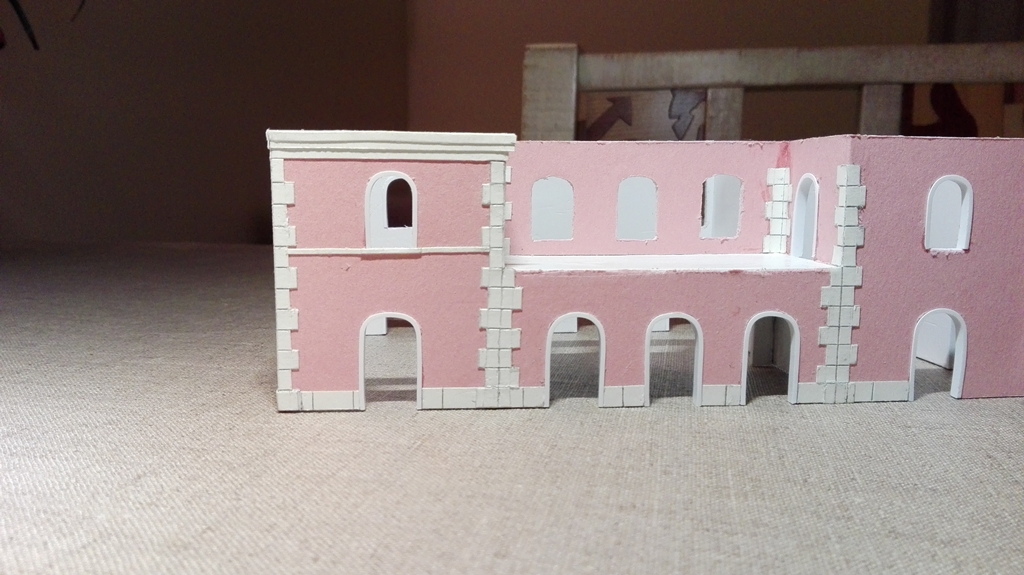

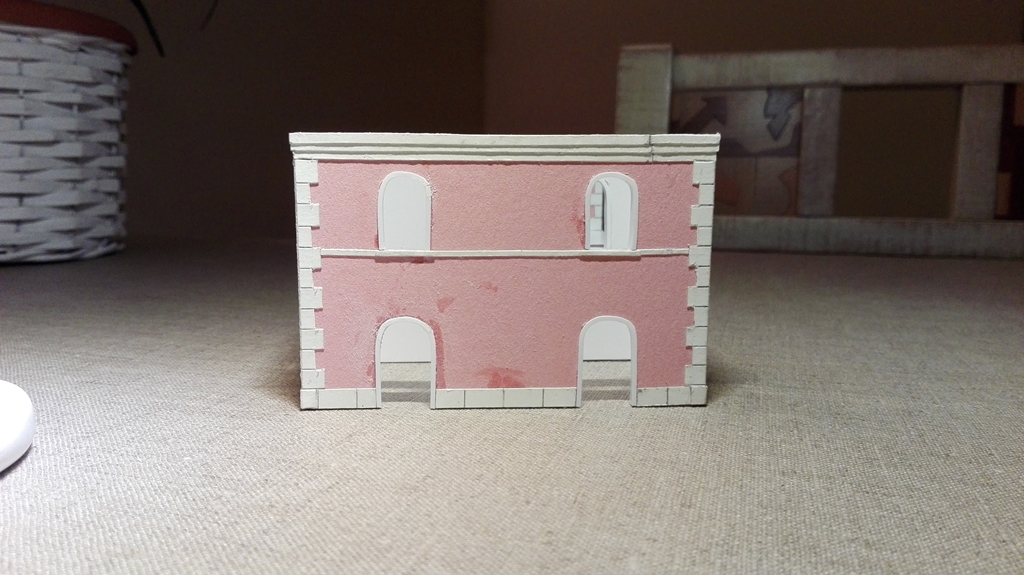

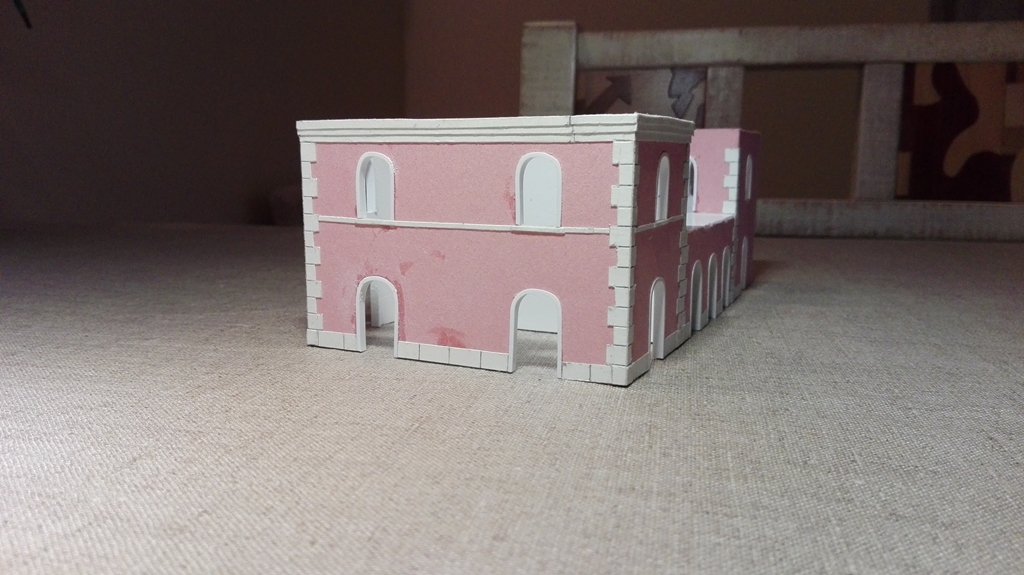

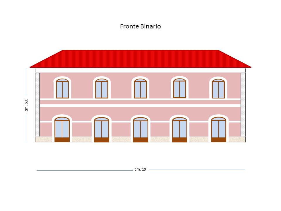

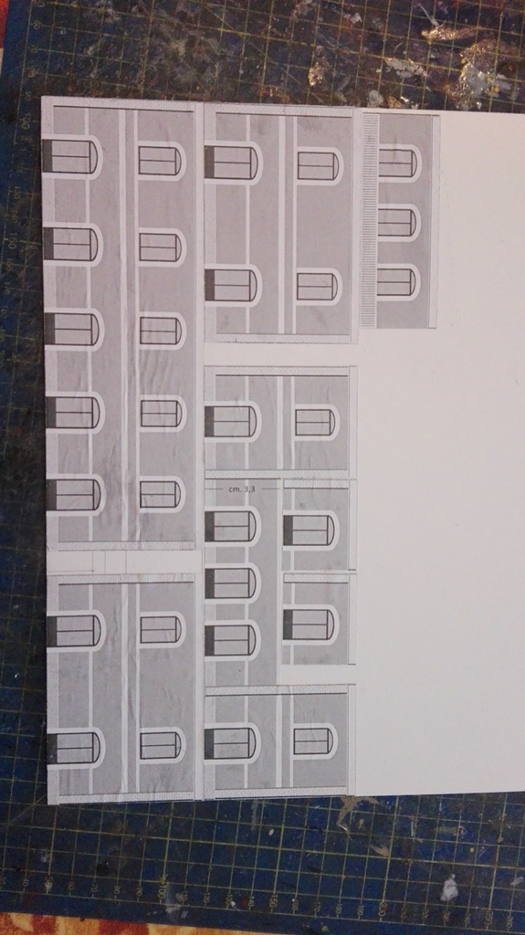

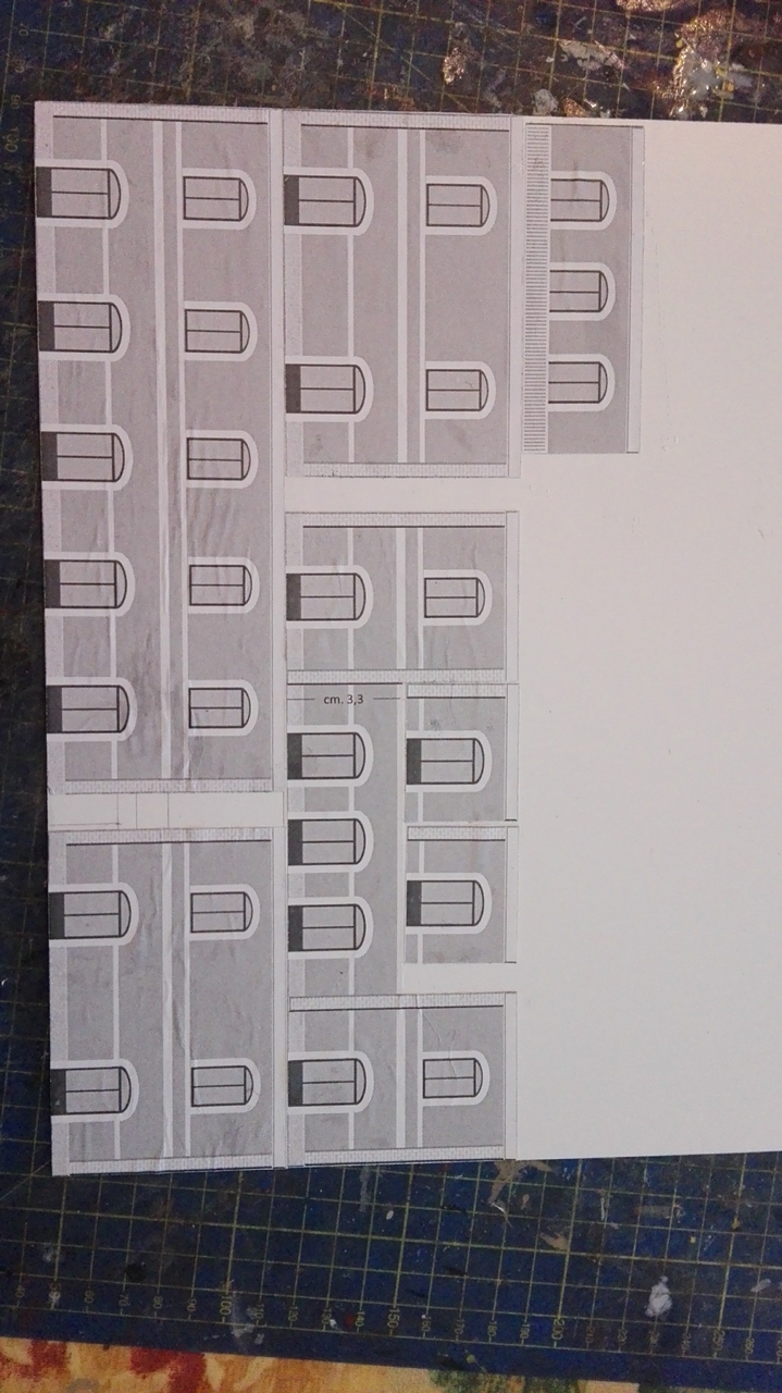

Comunicato n. 1 Studio Architettura Adolfo Bellabona e Associati
A seguito della commessa ricevuta dalla Quaterman 2.0 sono iniziati il lavori di progettazione e realizzazione della stazione Porto Borgio.
L'impresa non è semplice mantenersi ai livelli del modulo.
Di seguito alcune foto di alcune fasi:
Progetto
44,95 KB
48,87 KB
30,5 KB
Stampa per taglio
395,29 KB
614,87 KB
Inizio realizzazione
144,69 KB
137,35 KB
242,79 KB
Lavorazione dettagli
392,2 KB
394,82 KB
400,9 KB
Che ne pensate ?
Può andare bene ??.

Buonasera Architetto Bellabona, nulla da eccepire veramente un bel work in progress :cool: :cool:
Mi piace assai!! :wink:

adobel55 ha scritto:
400,9 KB
Che ne pensate ?
Può andare bene ??.
Altrochè :wink:
Adolfo di che materiale sono le decorazioni agli angoli, cartoncino?

#218 Messaggio da adobel55 »
Si Rolando, cartoncino dei biglietti da visita.
Invece per le finestre canalina evergreen da 3,2 mm infilata e piegata.
Di nuovo grazie.

#219 Messaggio da v200 »
Strepitosa!
Peccato per il rosa[:o)]
Ottimo lavoro Adolfo :grin:

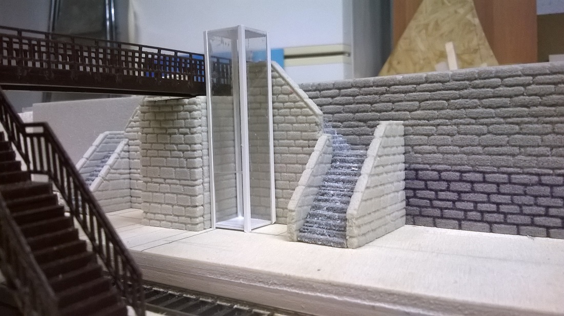

COMUNICATO N. 14
In attesa del FV, oltre alla passerella per l'accesso al binario 2, si sta provvedendo alla realizzazione della doppia scalinata di accesso al binario 1.
In conformità con le normative inerenti alle barriere architettoniche, si è provveduto ad appaltare alla rinomata Società "SU E GIO' " la realizzazione di un ascensore.
Si allega documentazione fotografica dei work in progress.
281,11 KB
273,42 KB
285,71 KB
Cordiali saluti.

#225 Messaggio da sal727 »
