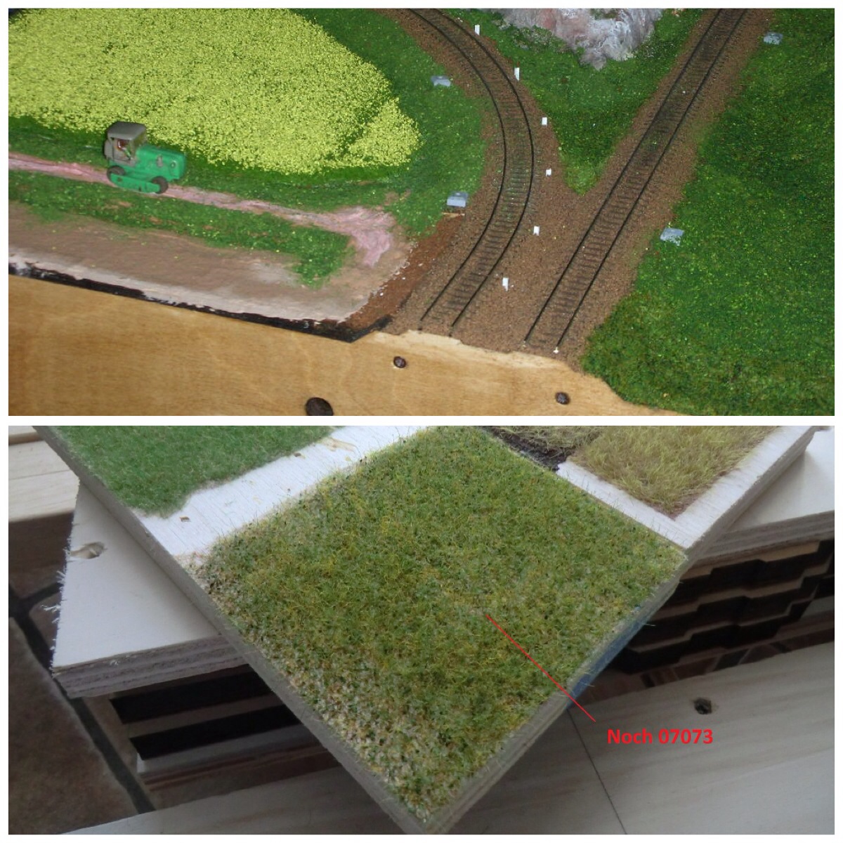

Le foto non aiutano.
Se guardiamo la seconda e la quarta, i colori sembrano completamente diversi, eppure è la stessa erba...
Non saprei, aiutati con i riferimenti delle norme.
I titoli sono entrambi belli però non mi è ben chiaro quale sia l'altra trota (se si può dire pubblicamente).

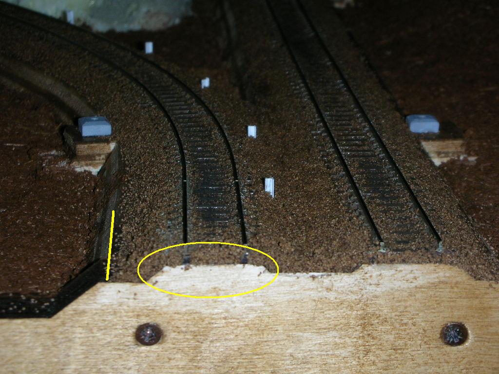

Osservo solo che il ballast è decisamente in eccesso.
La massicciata dovrebbe essere individuata dalla forma della testata come evidenziato dal circolo giallo in foto.
Nel mio caso già avevo abbondato e comunque entro la riga retta gialla terminano le pertinenze del binario (massicciata, pali, telefoni, sentieri); oltre c'è la scarpata di rialzo del binario solitamente coperta di vegetazione spontanea.

Re: MODULO (doppio) "Il guizzo della trota"
#178 Messaggio da cararci »
Sì, Mauro, stavo già eliminando l'eccesso di cui mi ero accorto. Circa il prato, anche le varie foto sullo stesso prodotto Noch 07073 non fanno capire molto. Ad esempio, quella pubblicata tempo fa da Riccardo e quella della Galleria dell'Orso sembrano foto di prati piuttosto diversi.
#179 Messaggio da Docdelburg »
Il prodotto erboso è il medesimo, cambiano semmai la resa fotografica e il modo in cui sono posati. Il mio, che non ho il piantaerba, è posato con le dita, l'altro col piantaerba è un pò meno fitto e con fili più verticali.
#180 Messaggio da cararci »
Vedrò di avvicinarmi al tuo.
#181 Messaggio da liftman »
e nel caso dell'immagine postata da Riccardo, l'erba è posata su fondo bianco che contribuisce a schiarire il tutto.
#182 Messaggio da Docdelburg »
Ecco, prendendo spunto da questo, è sempre meglio ricordarsi di dare una mano di colore che richiami quello della terra prima di incollare l'erba. :cool:

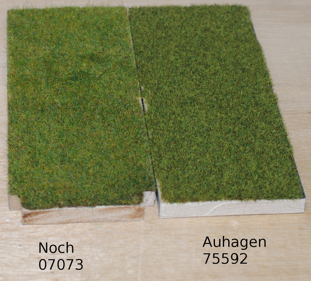

#183 Messaggio da Riccardo »
carlo, queste sono due tavolette con i praticelli erbivori come da Norme TT.
La colla è colorata con marrone terra e il risultato finale rimane con l'Auhagen leggermente più scuro.

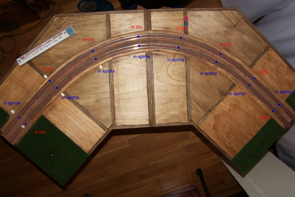

Grazie Riccardo. Visto che sarai tu a fornirmi i pali per la catenaria, ti chiedo di verificare se la poligonazione in foto è corretta e se sono corrette le indicazioni per le zampe di ragno. Nel caso che lo fossero, risulterebbero 8 pali in spinta e 8 pali in tiro. Eventualmente possiamo già metterci d'accordo per la fornitura, la spedizione e il pagamento.

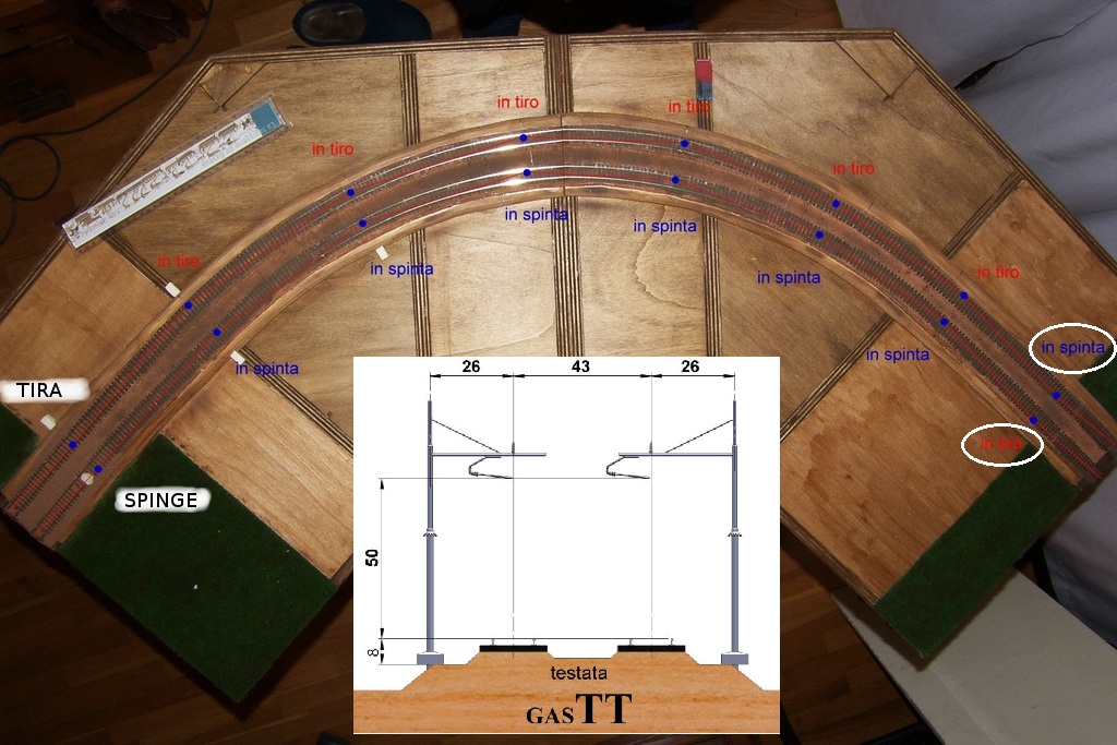

#185 Messaggio da Riccardo »
ciao Carlo,
direi tutto OK.
Sul lato sinistro dovresti invertire i pali per avere le testate come da norme (vedi dettaglio nella foto)
244,65 KB
Messaggi: 11366
#186 Messaggio da adobel55 »
Riccardo,
ma nella testa di sinistra non dovrebbe essere spinge in alto e tira in basso, mi sbaglio ??

#187 Messaggio da cararci »
Dici che invertendo i primi a sinistra non occorre invertire gli altri di seguito?
La catenaria non andrebbe a posizionarsi parallela alla rotaia sinistra anziché in diagonale a raggiungere quella destra per creare la poligonazione?
#188 Messaggio da Riccardo »
per le testate, la posizione dei pali è come da norma, infatti collegando due moduli si crea automaticamente la poligonazione.
Nel tuo caso avrebbe senso invertire anche i secondi pali (sulla sinistra), poi iniziando la curva si crea comunque la poligonazione.
Messaggi: 11366
#189 Messaggio da adobel55 »
Ok Riccardo ora mi quadra, anzi mi poligona....

#192 Messaggio da cararci »
Come pensavo. Quindi torniamo a 8 in spinta e 8 in tiro, mi pare.

#195 Messaggio da Riccardo »
I pali, come puoi vedere dal disegno della testata, sono alla quota 26 mm. dalla mezzeria del binario.
Il diametro del foro (diametro palo) è 2mm.
La base del plinto va in appoggio al piano del bordo massicciata (8mm dal piano ferro)
Come puoi vedere dalla mia precedente installazione dei pali, topic.asp?whichpage=-1&TOPIC_ID=6445&REPLY_ID=34538 , centrato il foro si è proceduto nell'incollaggio del plinto. Successivamente, a lavoro finito, proprio come ultima operazione, ho incollato i pali infilandoli nei plinti.

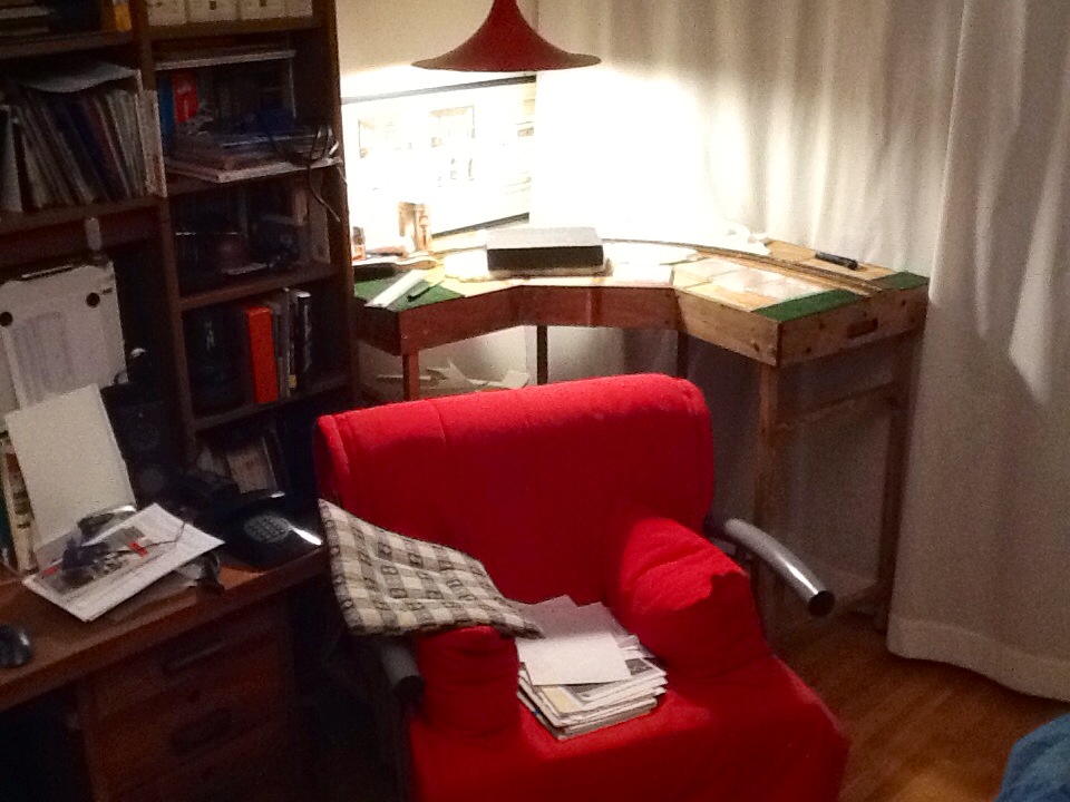

#196 Messaggio da cararci »
Ma vi pare che ci si debba ridurre a questo per lavorare ad un modulo?!
Rischio lo sfratto dalla consorte.
180,5 KB
Messaggi: 4385
#197 Messaggio da saverD445 »
Povero modulo, messo all'angolo... :cool: :cool:
Messaggi: 6578
#198 Messaggio da Docdelburg »
Beh, però mi sembra che tu ti stia divertendo....o no? :wink:
#199 Messaggio da cararci »
Tra una Bonarda e un 222!
Messaggi: 23653
#200 Messaggio da Andrea »
Concordo, io girerei la poltrona di 360 gradi, saresti più comodo...
