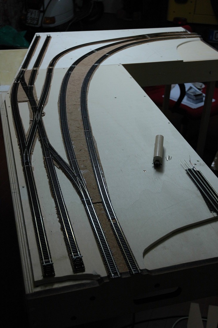

COMUNICATO N.5
oggi 12 settembre 2016, si è ufficialmente aperto il cantiere della nuova tratta denominata "Borgio Scalo" presso la sede di Borgo Priolo

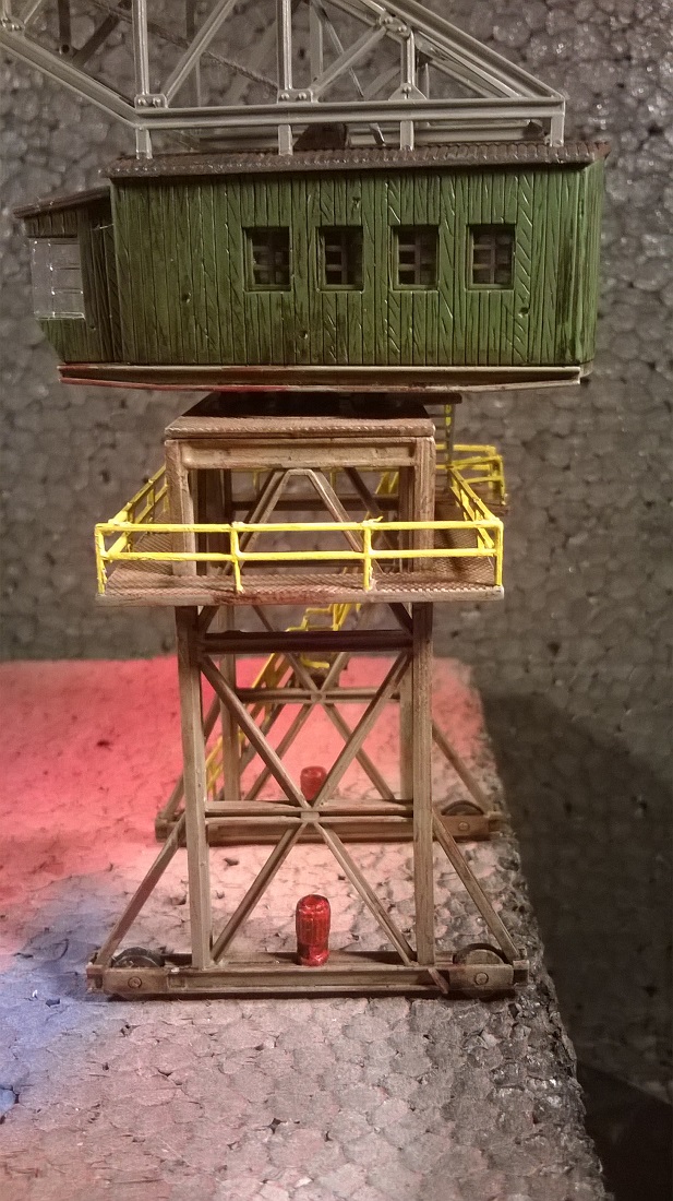

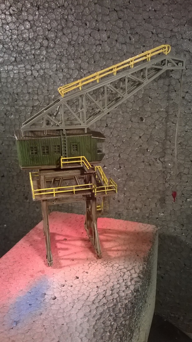

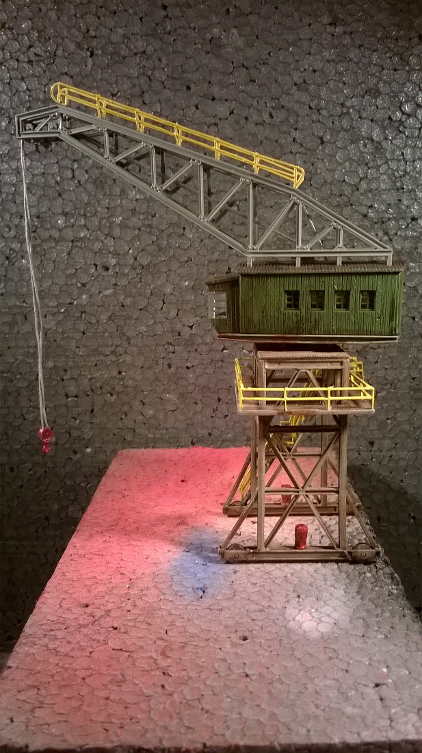

dalla sede operativa di Rovellasca, viene comunicato che è stato firmato e concluso il contratto di acquisizione di una gru a portale che verrà installata nel costruendo porto.
336,29 KB
337,54 KB
315,55 KB
QUATERMAN 2.0
Ufficio stampa e relazioni esterne
Messaggi: 10414
Re: MODULO "Porto Borgio (curva esterna)"
#134 Messaggio da v200 »
Notevole pezzo la gru portuale :wink:
Dipinta ad aerografo?
Mi sembra ben riuscita :wink: :cool:
Messaggi: 2498
#135 Messaggio da 58dedo »
ciao Roby,
fa piacere che sia di tuo gradimento, devo ammettere che purtroppo la gru è in scala N, non essendoci nulla in TT, ma abbiamo deciso di ridurre la scala anche per una questione di ingombri del braccio.
E' tutta dipinta a pennello, con colori acrilici e olio. Ho volutamente lasciato il braccio gru e annessi a colore pulito, simulando una recente manutenzione con riverniciatura del braccio e ringhiere :wink:

COMUNICATO N. 5
Per opportuna conoscenza si informa che il costruendo doppio modulo denominato "Borgio scalo" è stato trasferito, con non poche difficoltà operative, dalla sede tecnica di Borgo Priolo alla sede scenografica di Rovellasca.
Si ringraziano le maestranze della sede tecnica per avere rispettato, nonostante le difficoltà tecniche, la programmazione preventivata.
232,25 KB
la Società QUATERMAN 2.0, coglie l'occasione per augurare a tutti i naviganti un Felice 2017.
QUATERMAN 2.0 srl
Ufficio Stampa e Relazioni Esterne
