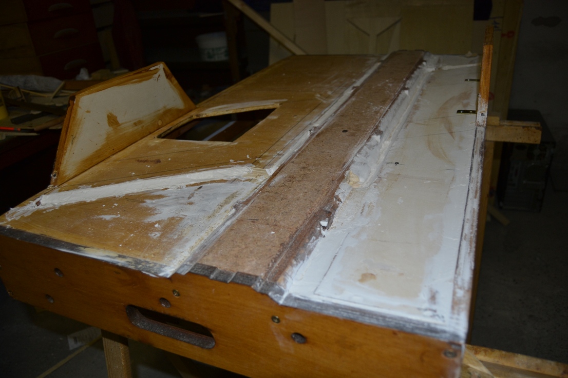

Carlo, seguendo il montaggio come da norme, hai
particolare 3 alto 103 mm.
particolare 4 alto 15 mm.
particolare 6 alto 4 mm. (sopra appoggi i binari)
103+15+4 = 122 mm. (quota appoggio binari testata : 110+12=122)
cappitto mi hai ? :wink:
:cool: :cool:
Messaggi: 6505
Re: MODULO "Teatro greco"
#102 Messaggio da roy67 »
E' corretto lo spessore. Se lo fai troppo sottile s'inarca. Lo devi mettere a filo superiore, poi installare un quadro di supporto sotto la testata.
In questo modo avrai uno spessore di 15 mm ma visibili solo 8. I mancanti saranno a ridosso del piano laterale.
P.S. Sapevo che ci saresti arrivato, ma il consiglio stava nello stuccare le giunzioni. :wink:
Io ho fatto in modo differente.
Ho preso un profilato di spessore 15 e largo 115. Dopo averlo installato sul modulo definitivamente, ho segnato i punti di ancoraggio dei pali catenaria. Negli spazi ho sagomato con il dremel. Spero si veda nella foto.
285,89 KB
#103 Messaggio da cararci »
Scusa, Riccardo, le misure le conosco bene, ma ho capito dove sta l'inghippo: nel disegno delle norme la massicciata è inserita non sopra, ma tra le due parti del piano, io invece poggerò la base della massicciata sul piano che è tutto a 110 cm.; per fare diversamente dovrei tagliare via 7 mm. dalla tavola di supporto verticale sopra la quale passeranno serpeggiando massicciata e binario; altrettanto dovrei fare sulle strutture laterali, piano e tavoletta verticale. Da' un'occhiata alla prime due foto e te ne rendi conto. Un'operazione simile non mi passa nemmeno per la testa, non mi convincereste nemmeno sotto ricatto.
Invece farò così: massicciata alta 8 mm., sughero 4, binario 4, che arrivano a 16 mm. dal piano ed in linea con la testata, come previsto dalle norme.
