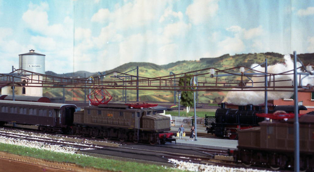

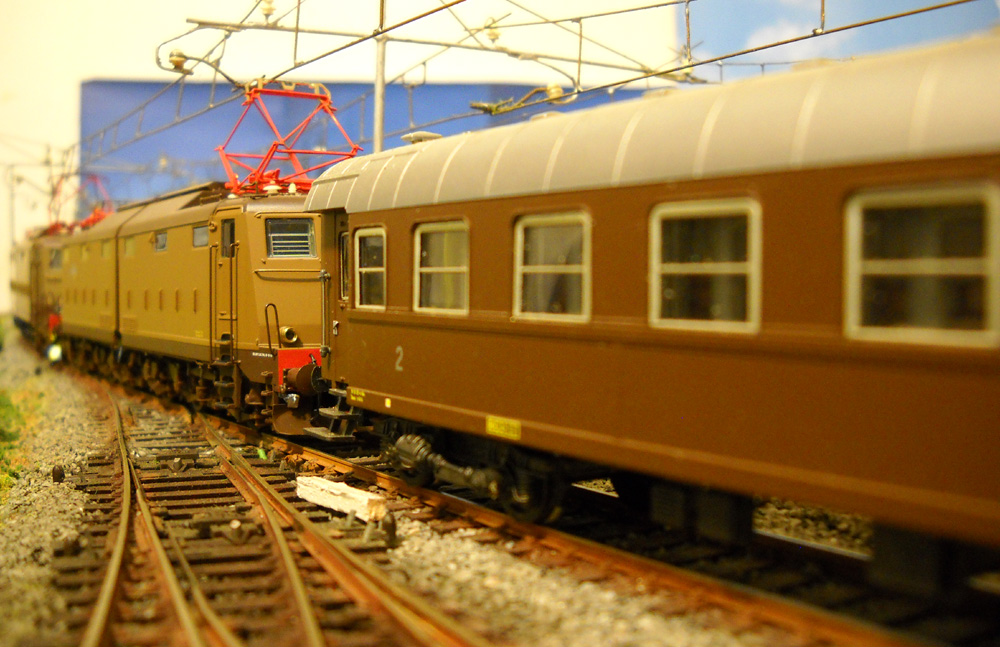

#16 Messaggio da classe47 »
g.briotti ha scritto:
Veramente un bel lavoro Giuseppe, complimenti.
Sicuramente in analogico la catenaria alimentata è un must. Non c'è altro modo per far viaggiare due treni controllandoli in maniera differenziata anche se, come detto già da altri, questo comporta una catenaria di diametro eccessivo (anche se probabilmente oggi non sarebbe più necessaria la catenaria Rivarossi anni '70 che avevo io :smile: ).Con il digitale, il problema diventa puramente estetico, ma comunque sentito. Una bella catenaria, realistica, è a mio avviso "obbligatoria" se si vogliono far circolare locomotori elettrici.
Ce l'avevo anch'io, era terribilmente grossa e invasiva. Questa è una foto di fine anni 80.
204,87 KB
La catenaria attuale l'ho autocostruita in ottone con filo ricotto da 0,6 che una volta sottoposto a trazione per incrudirlo, si allunga del 20% circa e corrispondentemente si assottiglia di sezione scendendo a meno di 0,5.
Se consideriamo che il filo di contatto reale ha un diametro di quasi 12mm
45,16 KB
e che la catenaria ha ,normalmente due fili di contatto paralleli, risulta che l'ingombro visivo, dal basso o dall'alto non è inferiore a 35mm compresa la piccola distanza tra i due conduttori.
Moltiplicando la sezione del filo di ottone della mia catenaria per 87 otteniamo: 0,48x87= 42mm . In parole povere, l'impatto visivo del filo di contatto della mia catenaria è fuori scala del 20% circa.
Nulla a che vedere con la vecchia linea aerea Rivarossi che dava la sensazione di vere e propri travi che sovrastavano i nostri modelli.
264,01 KB
Da questa foto si evince come il filo di contatto della mia catenaria non è molto più grosso rispetto a un passamano di una carrozza o di una locomotiva in scala.
Se esiste, o avremo in futuro, qualche materiale sottile e resitente idoneo a costruire una catenaria in perfetta scala son disposto a rifare la linea aerea del mio plastico, purchè si tratti di materiale conduttore perchè alla linea aerea alimentata non sono disposto a rinunciare.
