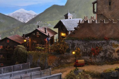

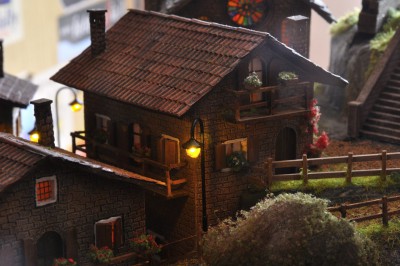

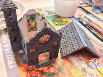

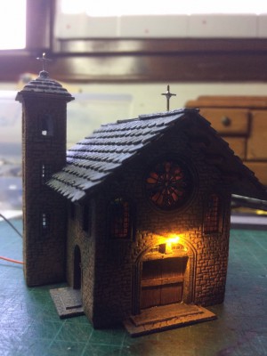

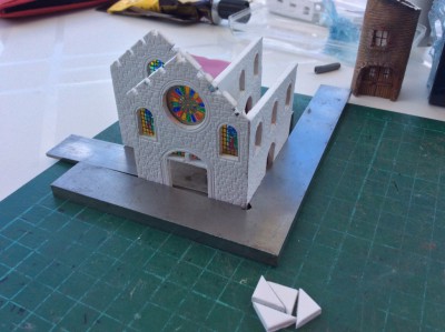

Nonostante il periodo abbastanza impegnativo che sto passando, sono riuscito anche se a fatica, a dedicarmi comunque ai due progetti di modellismo che volevo concludere quest’anno : terminare il modulo Borgo in collina e il montaggio della E626 in scala N.
Per quanto riguarda il modulo posso dire che e’ terminato, mancano solo dei piccoli dettagli ma per Novegro sarà completo .
Per la E626 a breve posterò nella sezione scala N le foto del montaggio, manca solo la verniciatura.

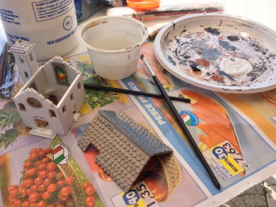

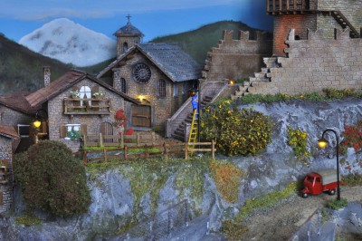

Di seguito le foto dell’ultimo edificio del borgo, la chiesetta.
Ciao Massimo

Ottima realizzazione Massimo!!!

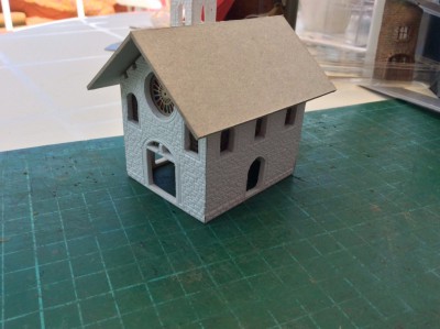

Solo per gusto personale avrei fatto il tetto con i classici coppi

cosa hai usato per fare le finestre

Massimiliano, frequentando da molti anni la Valle d'Aosta, dove tutti i tetti dei borghi sono in pietra (lose) sono stato un po' influenzato, anche perché ti garantisco che dal vero sono molto belli e poiché la chiesa fa parte insieme alla torre della parte storica del borgo, ho pensato che il tetto in pietra ci poteva stare bene . Comunque il tetto e' smontabile, nulla vieta un domani si rifarlo con i coppi.
Salvatore, per le finestre ho usato un foglio di acetato e la rete delle zanzariere, il rosone e' quello che ha fatto Edgardo, piu' foglio di acetato .
Poi con dei pennarelli da foils ho simulato le vetrate figurative tipiche delle chiese .
Ciao Massimo

il rosone e' in fotoincisione

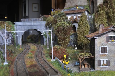

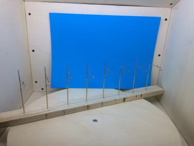

In questi giorni, ho preparato i pali per la catenaria. Se non erro, mi sembrava di aver capito che il colore era un grigio simile al primer della Tamya( light Gray), mi potete dare conferma? Altrimenti indicarmi il colore da usare?
Ciao Massimo

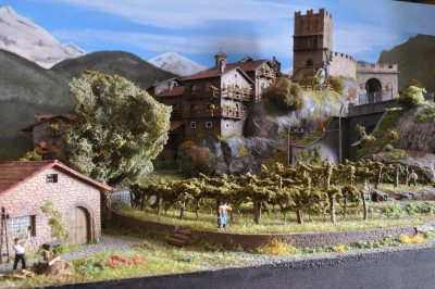

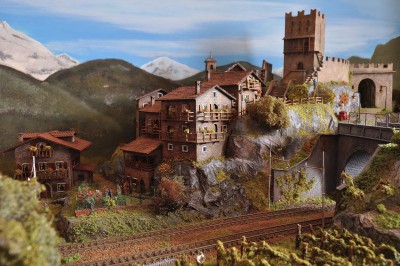

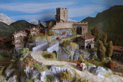

A distanza di anni, considero oramai concluso il modulo Borgo in collina.
Per questo, prima di iniziare un nuovo modulo vorrei, scusandomi per questo ritardo, postare delle foto del modulo completato.
Ciao Massimo
