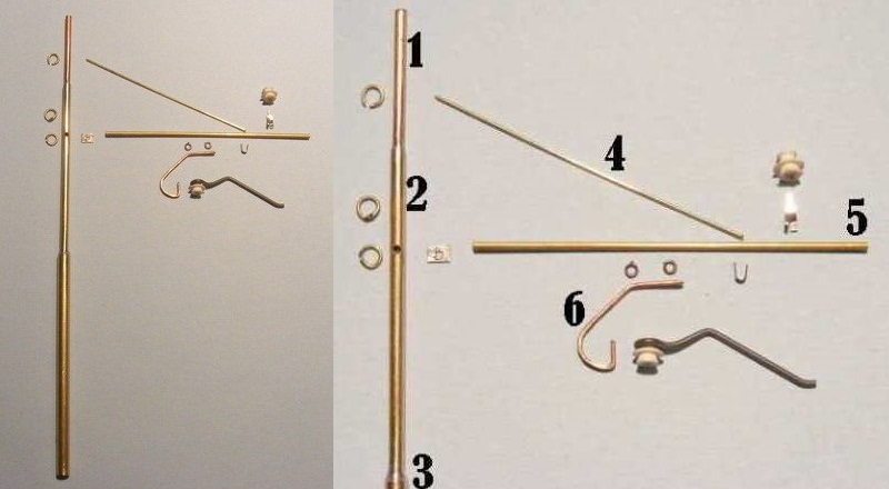

Il primo passo è quello di preparare tutti i pezzi, facendo riferimento all'apposito schema esploso.

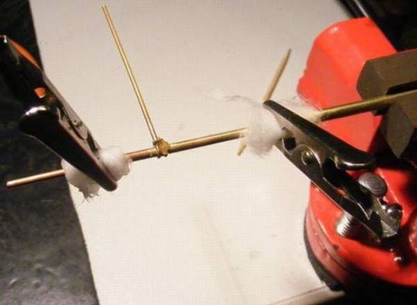

Il montaggio avviene abbastanza velocemente se si studia prima il posizionamento e il modo per tenere fermi le parti da unire.
L'aiuto di una "terza mano" è di grande ausilio.
Inutile dire che bisogna avere un po' di pratica con il saldatore elettrico e a gas, e soprattutto occorre evitare che mentre si salda un pezzo se ne dissaldi un altro.
A tale proposito uso mettere del cotone bagnato sulle saldature già eseguite, fissate con delle pinzette.

Elenco dei componenti:
1. tondino ottone 1,5mm x 2,5cm
2. tondino ottone 2mm x 4,5cm
3. tondino ottone 3mm x 5,2cm
4. filo ottone 0,5mm x 4cm
5. tondino ottone 1mm x 5cm
6. piattina ottone spessore 1mm

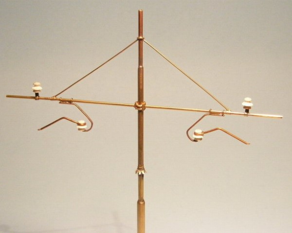

Pali linea aerea
Pali linea aerea
Terza mano ed ovatta bagnata, trattenuta in posizione con pinzette a coccodrillo, aiutano a fare buone saldature senza rovinare quelle fatte in precedenza.
Naturalmente una buona dose di pasta salda, o meglio ancora del buon flussante, sono un indispensabile elemento per ottenere una saldatura ineccepibile.
Pali linea aerea
Pali linea aerea

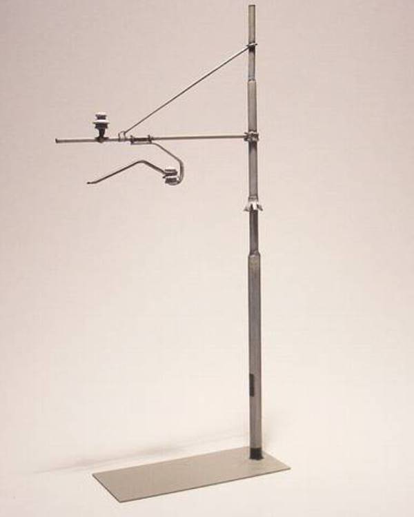

Il palo finito e pitturato.
Pali linea aerea
Pali linea aerea

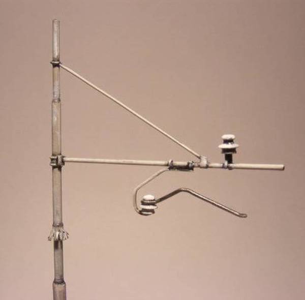

Particolare del braccio e della "zampa di ragno".
Pali linea aerea
Pali linea aerea

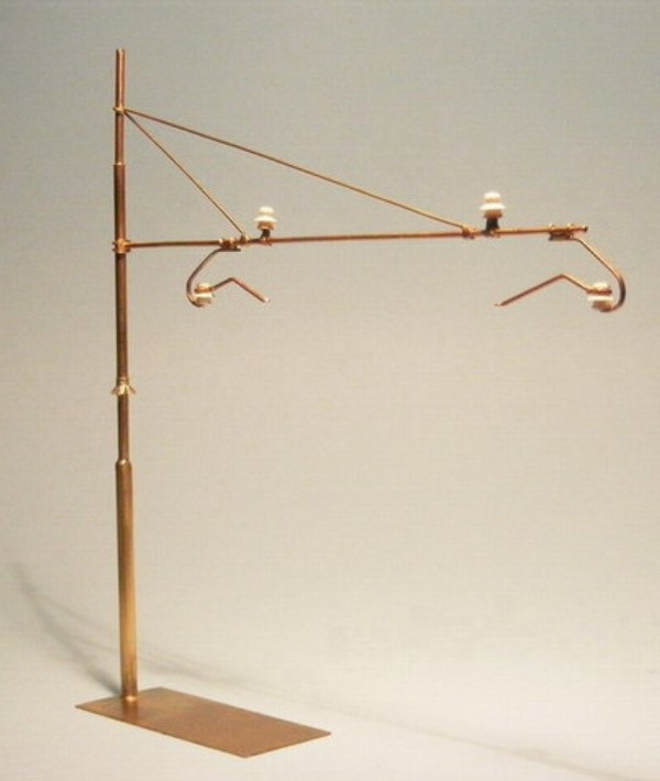

Esempio di analoga realizzazione di un palo a doppio braccio.
Pali linea aerea
Pali linea aerea
Pali linea aerea
Pali linea aerea
Il palo ultimato.
Pali linea aerea
Pali linea aerea
