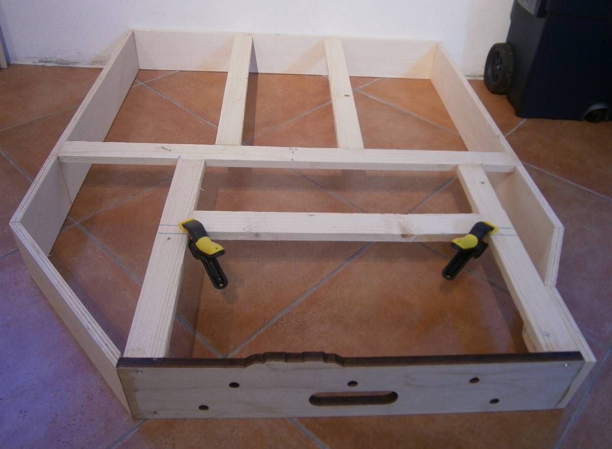

Visto che orami il modulo in oggetto sarà un modulo a tutti gli effetti, apro questa discussione per documentarne la realizzazione.
Valgono naturalmente le riflessioni e le considerazioni espresse qui:
Cappi di riserva per il modulare GAS TT e pertanto il nuovo modulo, servirà solo come riserva nel caso in cui, per problemi logistici, non dovesse essere disponibile la "Rocca del Re".

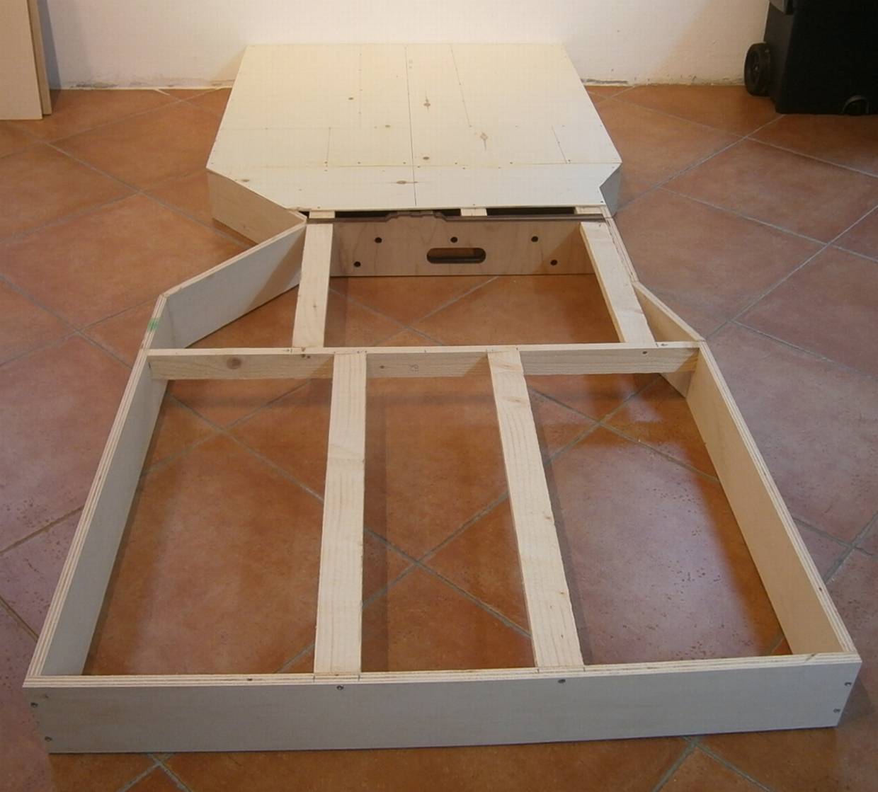

Riparto dall'assemblaggio del telaio.

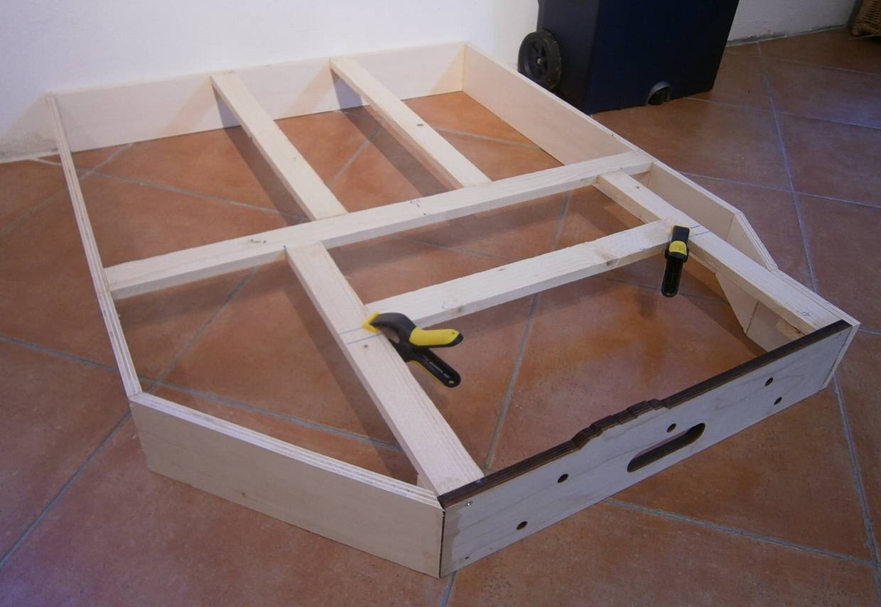

Queste le misure definitive.
La parte rossa verrà completamente coperta, fungerà da protezione per il trasporto e da piano d'appoggio per il markeTTing della scala perfeTTa.
La copertura sarà fissa ma vorrei farla apribile con un paio di cerniere per poterla sfruttare al meglio.

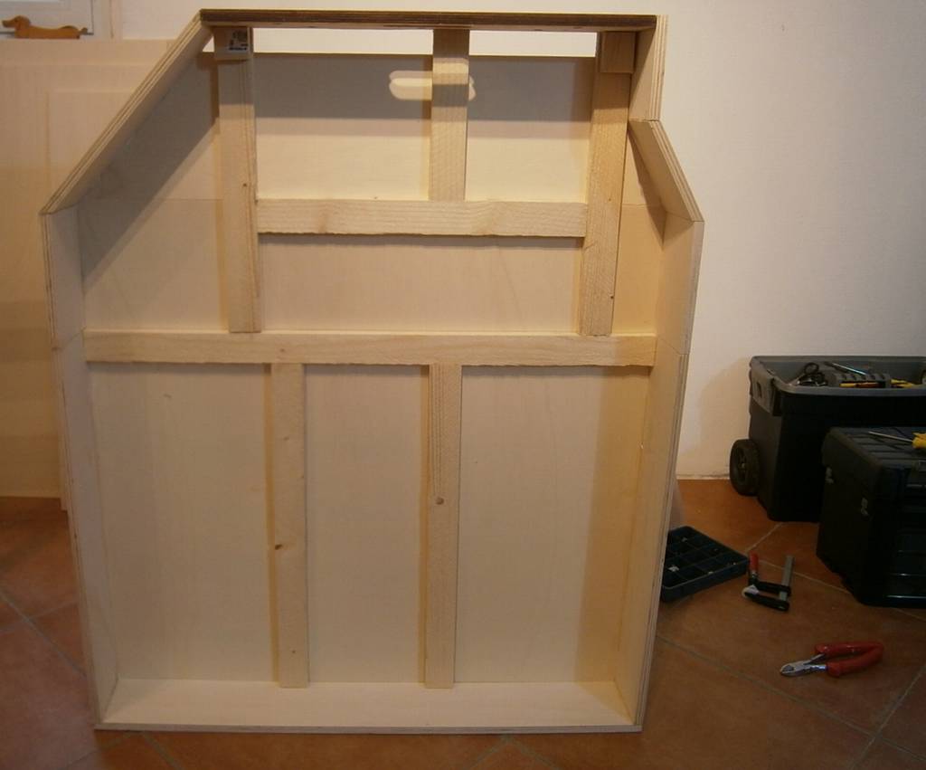

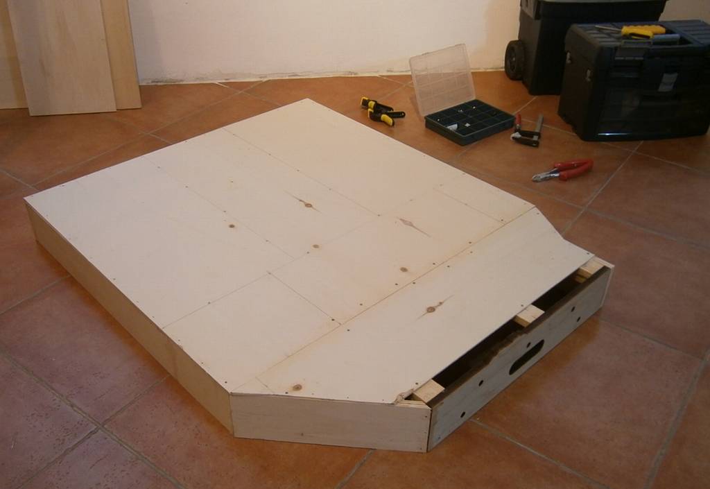

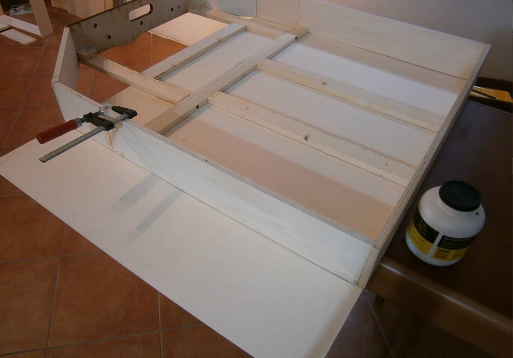

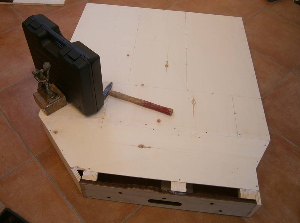

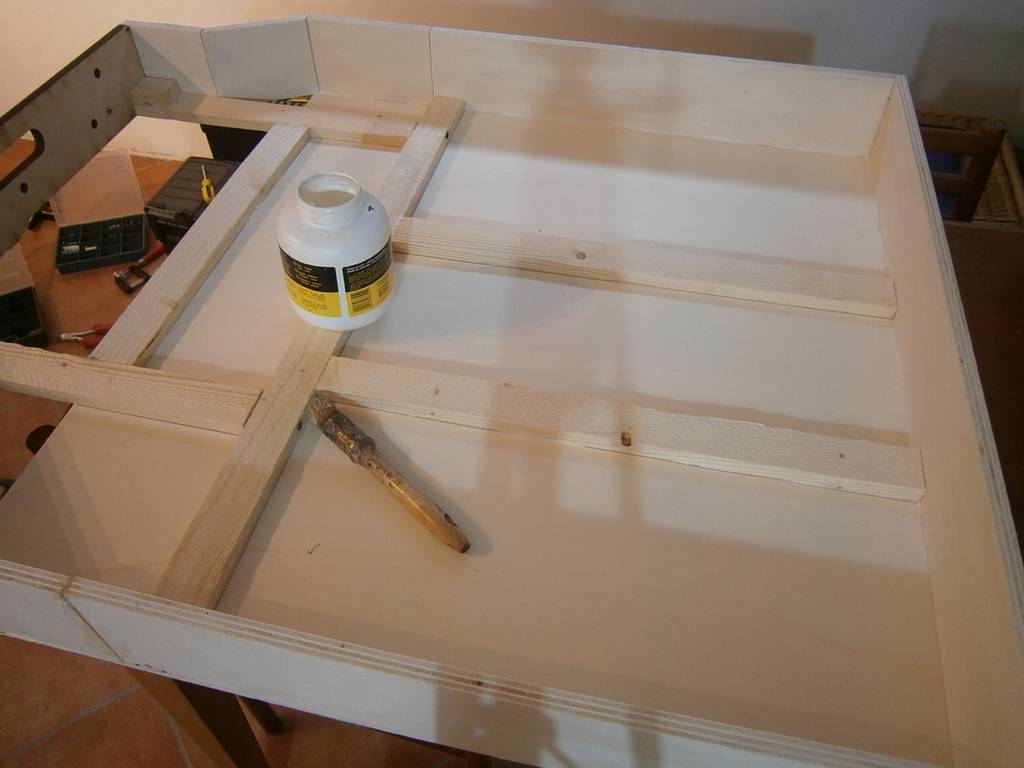

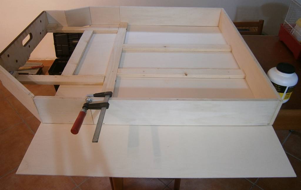

Nella mattinata di oggi ho rivestito la parte superiore del modulo con un pannello di compensato 3mm.
Ecco il modulo a testa in giù per le misure...

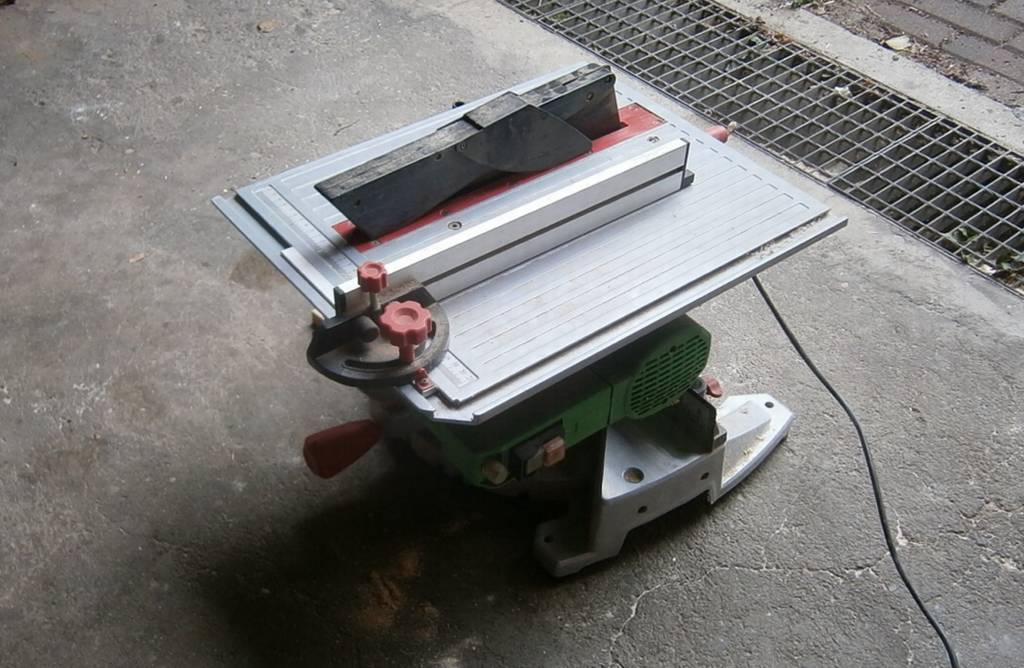

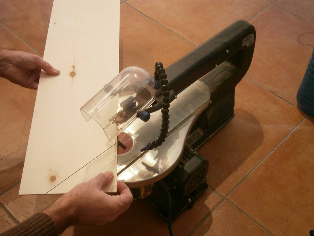

Il taglio del pannello l'ho effettuato con questa troncatrice, utile anche per il taglio in misura dei vari listelli.
Ho poi dato il via alla fase di incollaggio...
Il telaio è stato quindi capovolto ed il pannello incollato ed inchiodato.
Per i tagli più piccoli, utilizzo questo pratico traforo acquistato anni fa ad un prezzo di saldo in un Brico vicino a casa.
Ora riposerà diverse ore per far si che il vinavil si solidifichi.

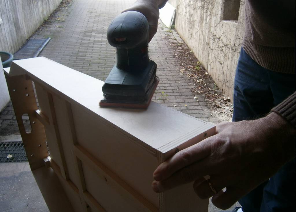

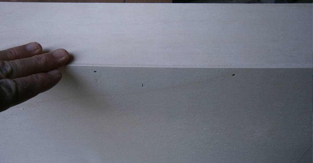

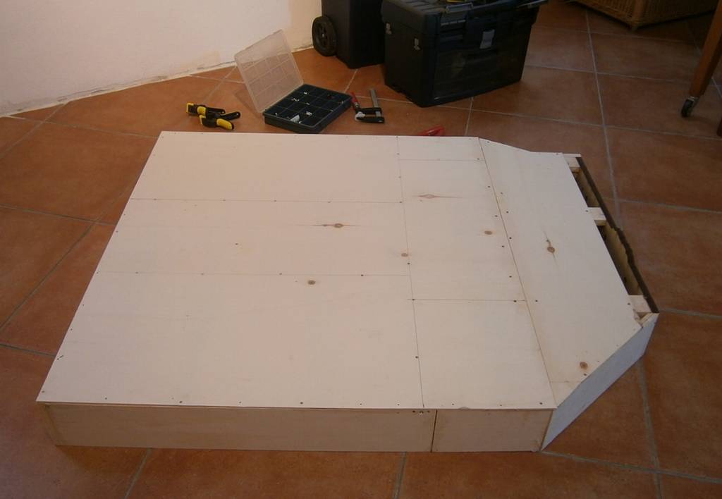

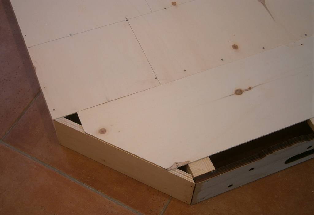

Domattina darò una piallatina ai bordi e poi il modulo sarà pronto per il passaggio di consegne.
Ho lasciato quella apertura sulla parte frontale che chiuderò quando realizzerò lo scenery.
Infatti dovrò sfumare dagli attuali 3mm, a quota zero della testata.
La parte meno nobile...

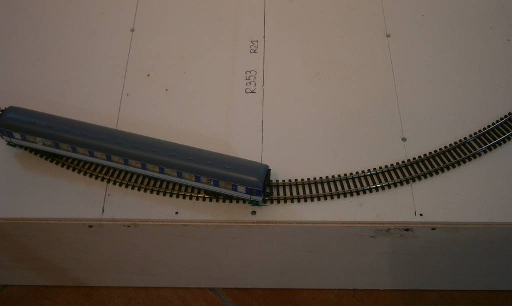

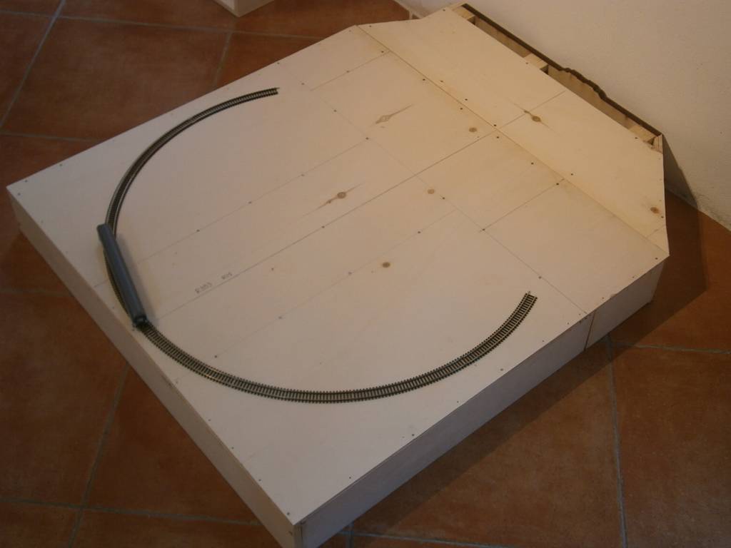

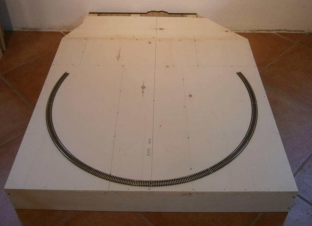

Oggi giornata di riposo ma una "prova binari" era di rigore (come quello che mi auguro stasera daranno all'Inter nel derby contro il Milan :cool: :cool: :cool: ).
Per guadagnare spazio, sono stato il più possibile al confine...
Messaggio per Ed: se lo ritieni utile per guadagnare tempo, potrei posare la parte dei binari che vedi in foto, poi tu "chiuderesti il cerchio" fino alla testata.

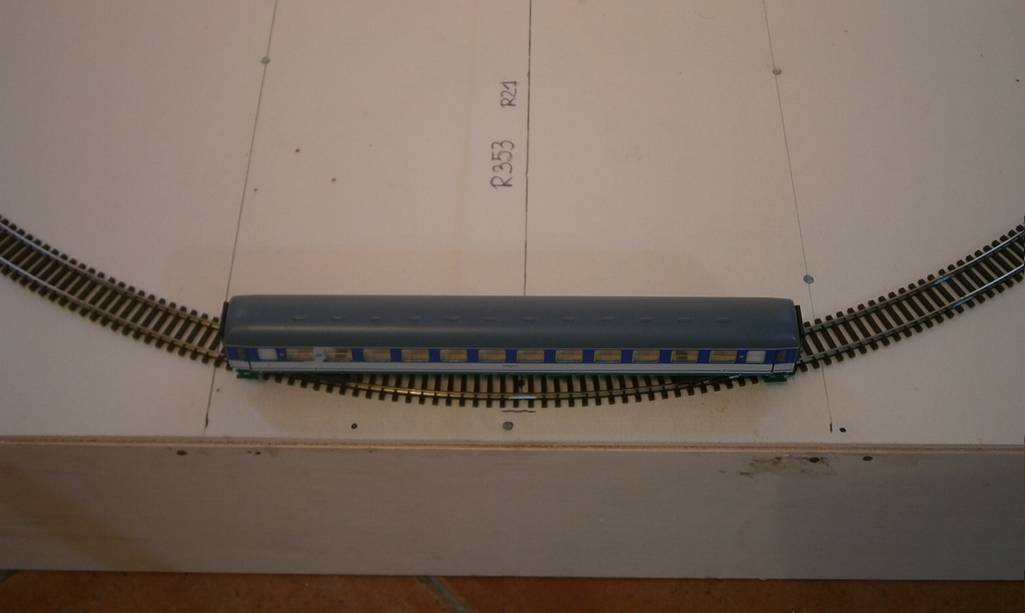

Vista la vicinanza dello spigolo della carrozza al bordo del piano a centro curva, ne deduco che lì ci sarà una finestra della copertura che permetterà il passaggio senza problemi. Sbaglio?

Diciamo che i convogli dovrebbero comunque transitare senza problemi ma è mia intenzione lasciare un piccolo pertugio per i guardoni! :grin:
Approfitto per postare anche qui una foto della coppia di anelli da diversa inquadratura.

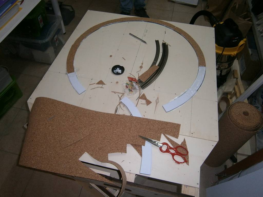

Nel frattempo ho dato una piallatina alle pareti del modulo, ora aTTendo disposizioni da Ed.

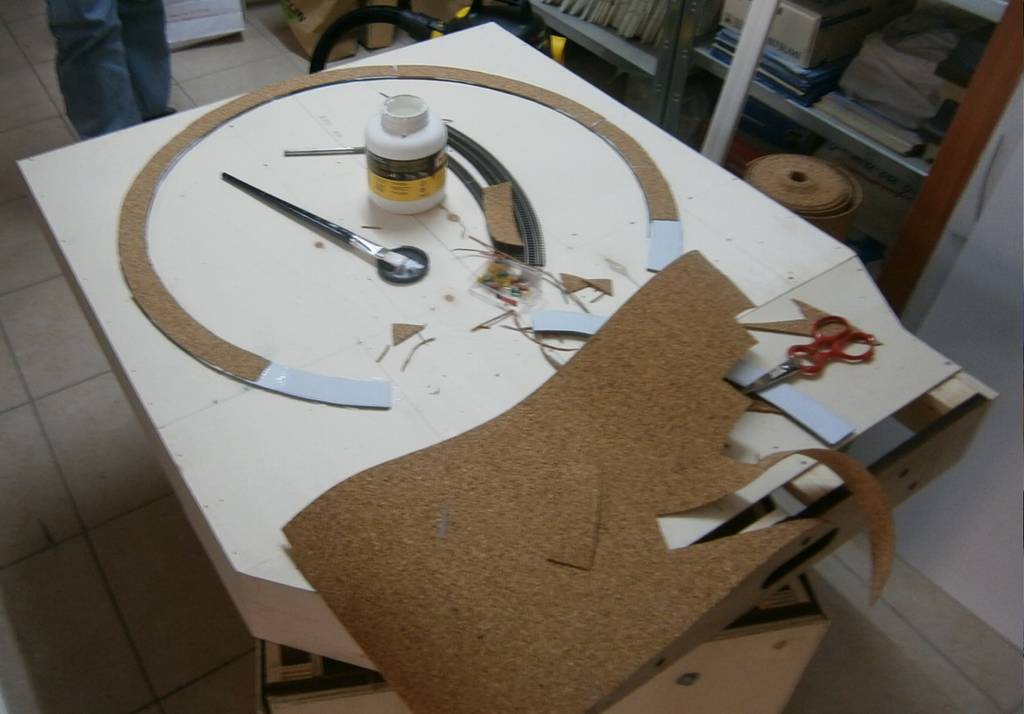

Delusione derby a parte... se hai già una base per il supporto binari va bene, altrimenti è meglio che faccia io tutto il lavoro così poso l'isolante ed il sughero in un colpo solo. Poi poserò i binari e farò i collegamenti verso la scheda.
Tempo permettendo possiamo farlo anche insieme; il materiale ce l'ho :wink:
Ed
Va benissimo, io potrei addirittura proporti una levataccia sabato mattina. Fino alle 13 sono disponibile, poi dovrò andare a recuperare Matteo a scuola.
Potrebbe unirsi a noi anche il Patato o chi volesse aggregarsi.
Comunque ti chiamo sul cell.
Ciao neh!
Edgardo_Rosatti ha scritto:
...è meglio che faccia io tutto il lavoro così poso l'isolante ed il sughero in un colpo solo.
Assolutamente d'accordo.

Va bene per sabato mattina Andrea; porta i moduli e decidi tu l'ora.
Nel frattempo completo le schede..
Ciao neh!
Ed

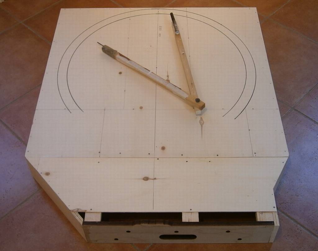

Messaggi: 23687
Re: MODULO "Marketing" (anello di ritorno SX)
#22 Messaggio da Andrea »

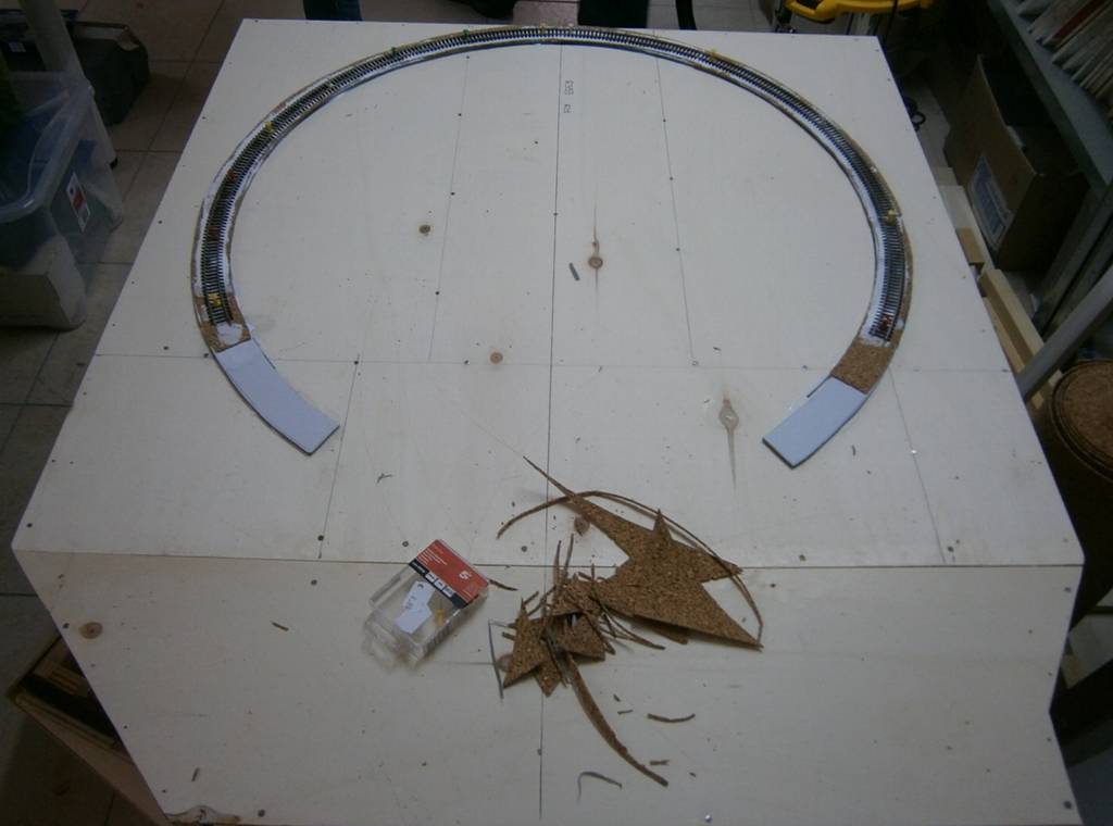

Ricevuto Ed, per agevolarti il lavoro ho usato il super compasso... :wink:
Il modulo segna anche l'ora indicativa del mio arrivo!
Messaggi: 5190
Età: 61
#23 Messaggio da Edgardo_Rosatti »
Precisione svizzera Andrea!
Sabato porta anche il compasso che ci servirà per il taglio del climapor, del sughero e per ttracciare su di essi le linee guida :wink:
Ed
Messaggi: 23687
#24 Messaggio da Andrea »
Porca miseria Ed, vedo solo ora la tua nota sul compasso. :cool:
Comunque abbiamo fatto un oTTimo lavoro anche se come sempre, c'era chi ciciarava e chi sgobbava... :cool: :cool: :cool: :cool:
Alcuni deTTagli...
