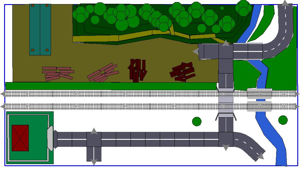

Riprovo ad inserire il progetto fatto con scarm per capire meglio
55,99 KB
43,96 KB
Il progetto è una linea di massima, manca la stradina che raggiungerebbe la casa nella parte destra
Giustissime osservazioni Carlo(Caraci) io ho l'abitudine a lavorare in HO quindi devo farci la mano in TT e per questo ho bisogno di voi [:I]
Però basandomi sui moduli finora visti alle fiere credo che in un modulo in TT di 100x55 ci vada un po di roba ed è giusta l'osservazione di entrambi i Carlo di valutare tutti gli ingombri
Voglio solo precisare, in quanto credo di essermi spiegato male che nella parte lato osservatore comunque ci starebbe solo la strada principale e la deviazione per sottopassare la ferrovia, poi nel retro la strada si diforcherebbe per i due luoghi, a sinistra il piazzale delle legna e a destra salendo sulla collinetta raggiungerebbe la casa con la zona circondata di ulivi(oppure un boschetto come consigliato da Maurizio) :wink:

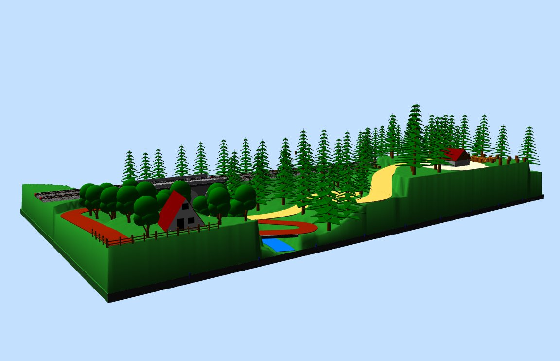

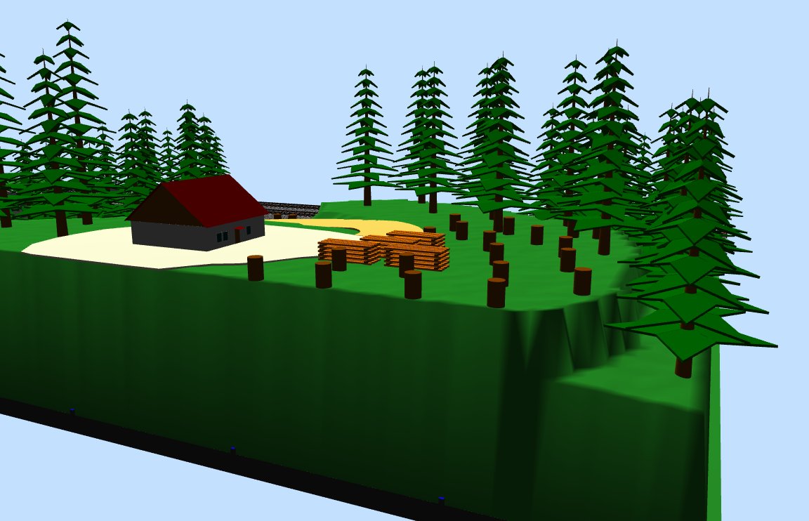

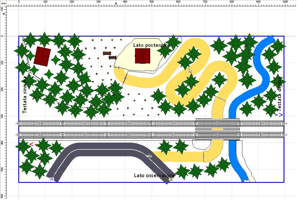

#12 Messaggio da cf69 »

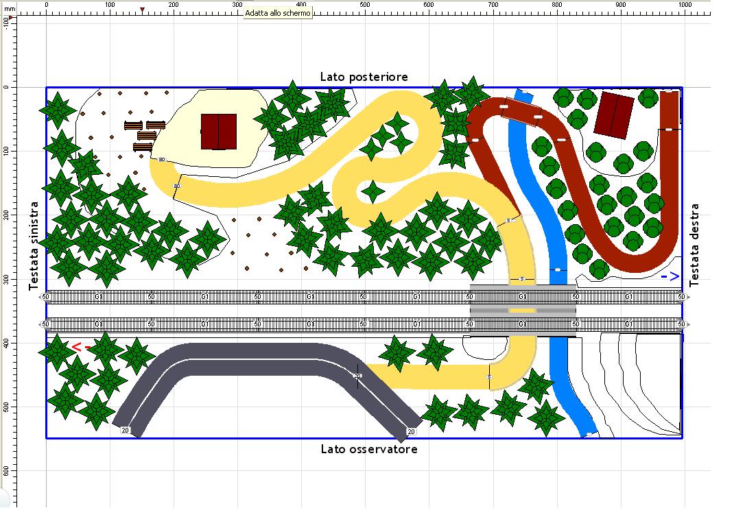

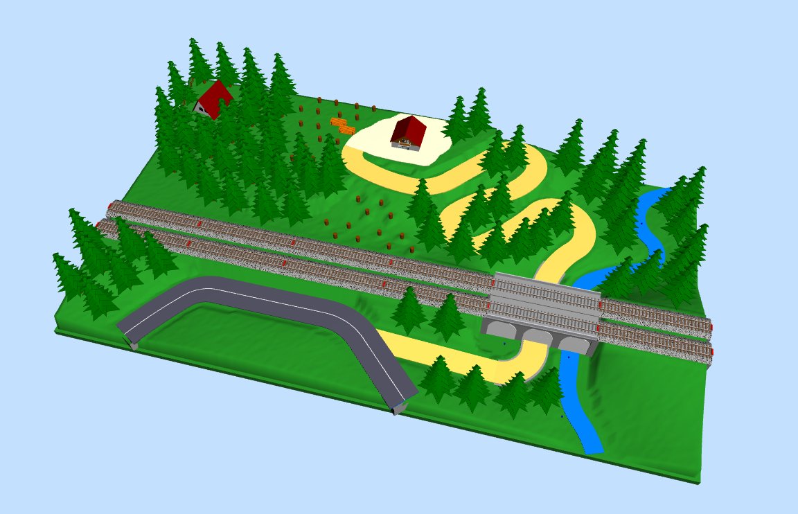

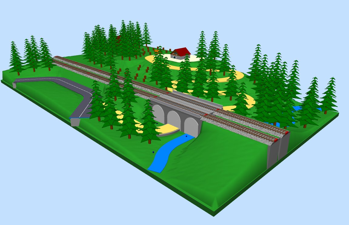

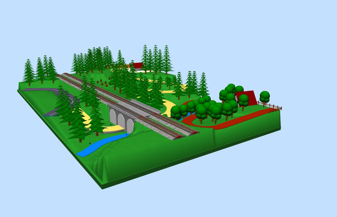

Ciao Massy,
ho fatto di tutto per accontentarti.... dimmi subito quel che non ti piace, che cerco di modificarlo al più presto.
Buon Lavoro!
Immagine: Vista in pianta
181,07 KB
121,3 KB
135,29 KB
128,07 KB
File di SCARM per il download:
GAS_TT_modulo-Tre Ponti_mm996.zip (28,08 KB)

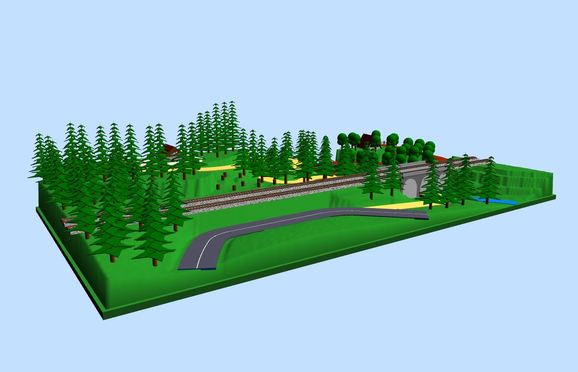

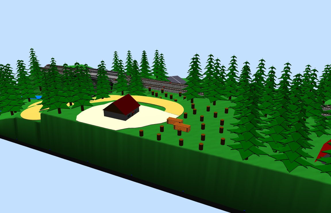

#20 Messaggio da cf69 »

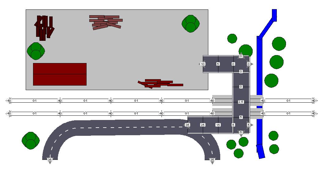

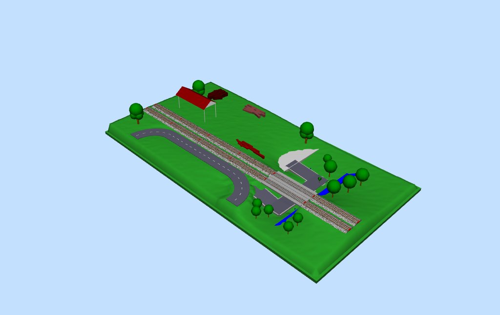

Ciao Massy,
ecco l'aggiornamento, spero di aver interpretato il modulo per come lo volevi, o quasi. Per stasera sono cotto, non riesco a disegnare altro.
Inserisco il nuovo file, in modo che puoi aggiungere/modificare qualche parte a tuo piacimento.
Arrivederci alla prossima puntata. :wink:
189 KB
101,52 KB
97,01 KB
87,3 KB
124,71 KB
File SCARM per il download:
GAS_TT_modulo-Tre Ponti_2_mm996.zip (30,23 KB)

Fabio ti ringrazio infinitamente, il progetto si avvicina tantissimo a quello che ho in mente, ho salvato il file e con calma provo a fare le modifiche che ho in mente, la base da ciu partire è ottima, grazie ancora :wink: Massimiliano :cool:
cf69
Messaggi: 2002
Nome: Fabio
Re: MODULO "Tre Ponti"
#25 Messaggio da cf69 »
Ok Massy, occhio alle pendenze delle stradine posteriori, ho dovuto inserire i tornanti per addolcirle e rimanere sotto al 10%.
Buon divertimento!! :cool:
