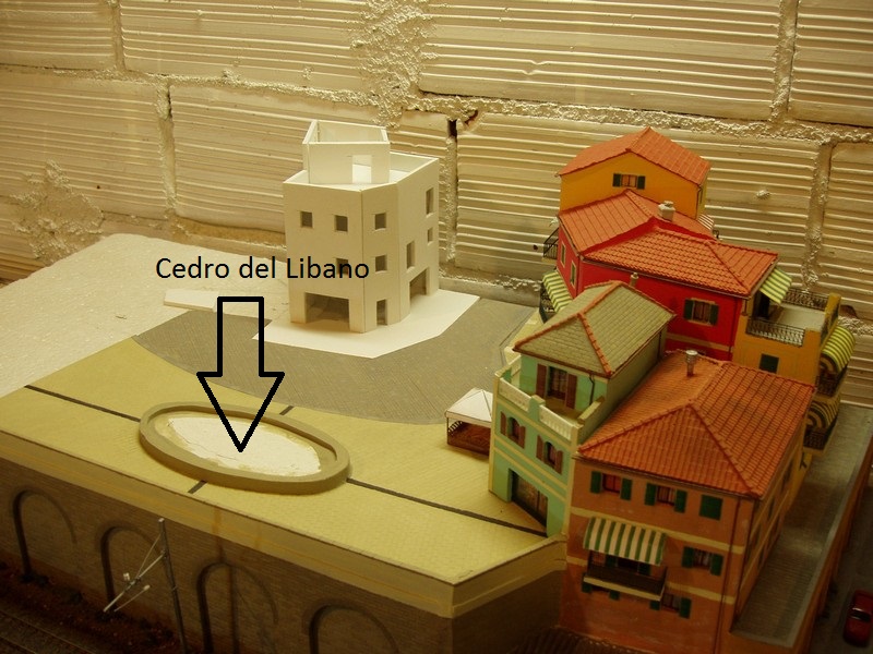

Io avrei deciso per il Cedro del Libano per la aiuola centrale della piazza
178,92 KB
175,46 KB
Che ne dite? Tutto ok? Che sia compatibile con una ambientazione ligure mi pare sia confermato (seppur specie non autoctona), ha problemi con la vicinanza del mare?

Comunque, anche se c'è il dubbio, direi che di essenze "sicure" ne abbiamo trovate. L'araucaria mi piacerebbe metterla nel giardino dietro la chiesa.

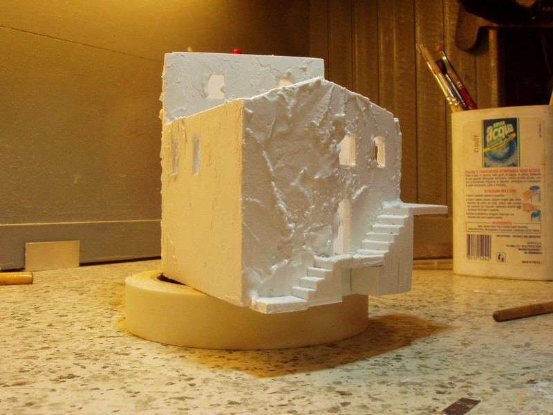

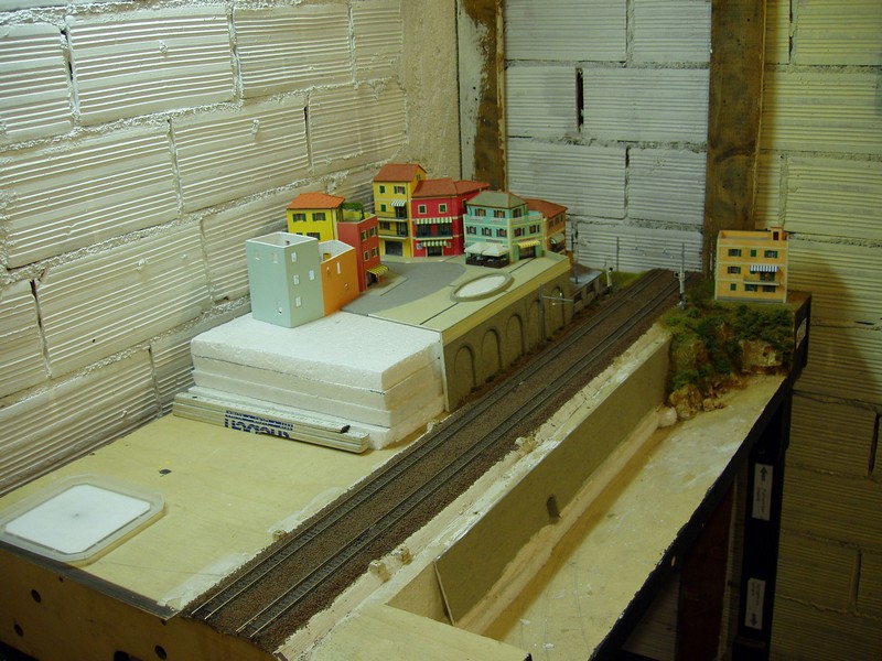

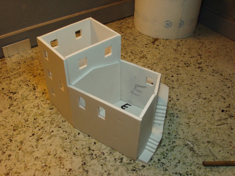

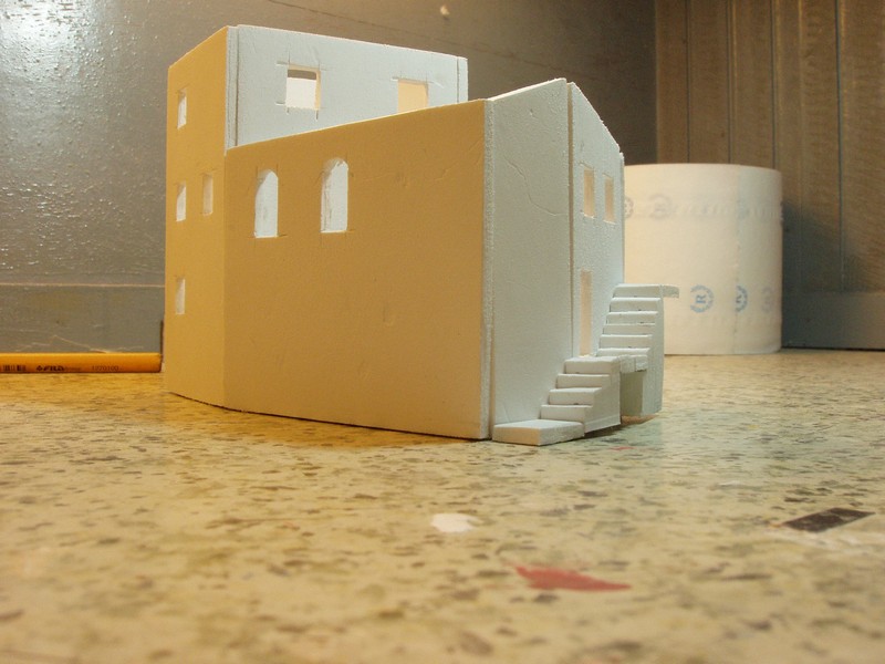

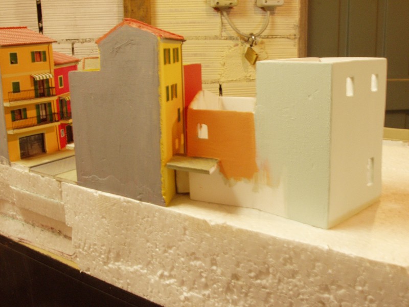

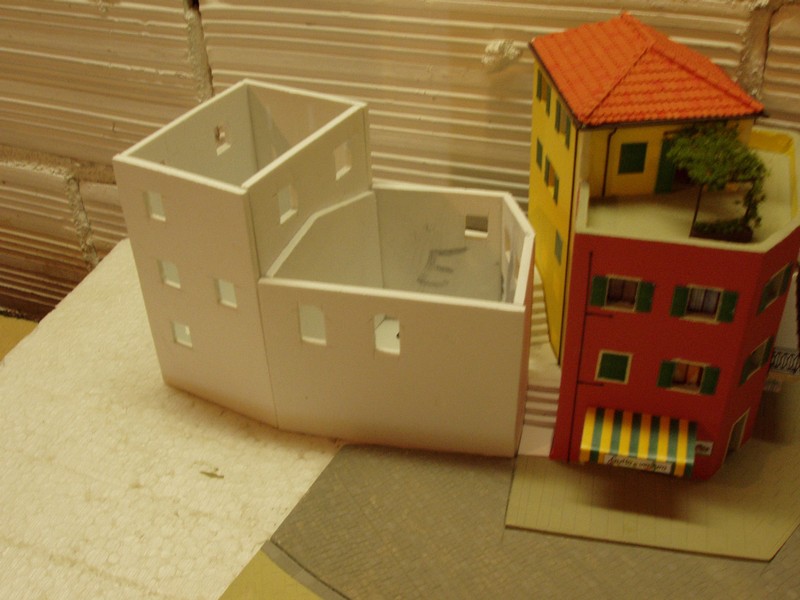

Dopo avere deciso collocazione e tipologia dei primi alberi e avere ripristinato il laboratorio dopo la perdita di acqua dal tetto, ho ripreso i lavori di costruzione del nuovo edificio.
Ho riprogettato l'ultimo edificio e l'ho fatto più basso. Adesso la costruzione si presenta meglio nell'ambiente circostante.
In realtà sono due edifici, uno addossato all'altro. Quello più alto è uno stabile di civile abitazione, quello più basso ha una destinazione d'uso mista, ma la caratteristica saliente sarà quella di rappresentare un edificio in condizioni abbastanza fatiscenti.
Edificio montato grezzo con scala del vicolo
104,4 KB
137,95 KB
Edificio collocato sul modulo
102,29 KB

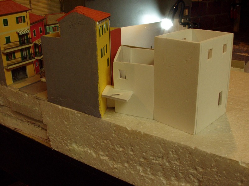

Anche il retro è stato riprodotto, poiché è in vista. Ci sarà una piazzetta, ad un livello più alto della principale,sulla parte posteriore del modulo. La casa in questo caso non viene "tagliata" come le altre due (vedere edificio a fianco) quindi la facciata posteriore rimane in vista. Un ulteriore edificio sarà accostato alla parte senza finestre.
106,1 KB
Edificio stuccato
126,21 KB
Lo stucco è sempre il solito che uso con successo da tempo, quello con cui sono state realizzate tutte le case. Mi è stato consigliato da Carlo Rastelli (Marshall61) ed è una miscela di acqua, talco e colla vinilica. Lo trovo estremamente pratico ed economico, nonché ottimo in termini di resa.
Lo uso anche per fissare definitivamente le pareti, sigillando tutte le giunzioni dall'interno. Per questo scopo e per la prima passata di sgrossatura uso una miscela molto ricca in colla vinilica, più tenace. Per la finitura uso una miscela più povera, che risulta maggiormente carteggiabile. Lo stucco deve essere perfettamente asciutto per essere carteggiato ed è meglio attendere qualche giorno.

Fabrizio ha scritto:
102,29 KB
Scorcio molto suggestivo, come se ne vedono molti nella realtà qua in Liguria. Non ti invidio per la realizzazione del tetto data la forma molto irregolare del fabbricato più basso![:o)]
... Mi è stato consigliato da Carlo Rastelli (Marshall61) ...
Allora vai sul velluto.

liftman ha scritto:
..... Non ti invidio per la realizzazione del tetto data la forma molto irregolare del fabbricato più basso![:o)]
Non è molto semplice, ma il cad mi aiuta. Disegnando a video in scala 1:1 tutte le sezioni e le piante, si va molto vicino al modello reale. Poi stampo e applico la carta sulla lastrina e taglio. Servono comunque degli aggiustamenti. In generale, l'irregolarità tipica del paesaggio ligure, è difficile da realizzare. Anche il caruggio non è stato semplice.
Sarò ripetitivo ma ciò che mi piace di questo modulo è l'armonia nel suo insieme e i colori che ci sa regalare.
Anche l'aspetto armonia è uno di quelli a cui tengo. Vedi ad esempio in questo caso, ho preferito rifare la casa, nonostante avessi già tagliato le lastrine. La precedente era troppo alta, stonava con il resto. Ho preferito rifarla. Un analoga considerazione l'ho fatta per la chiesa. Infatti aspetto di essere più avanti coi lavori, per dimensionarla al meglio.
Per i colori, di volta in volta, osservo foto reali. Poi cerco di ottenere dei colori plausibili. Uno dei più grossi problemi deriva dai ritocchi. Sono necessari quando si assemblano le case sul modulo, perché occorre "legarle" fra di loro e inserirle nel paesaggio senza inestetiche fessure. Quando si fa questo occorre usare lo stucco e poi ritoccare i colori.
Aiuta usare boccette preconfezionate già del giusto colore. Ottenere il medesimo colore per miscelazione è difficile. In questo caso, aiuta l'invecchiamento e sporcatura, che maschera o addirittura richiede tonalità di colori differenti. Questo ultimo trattamento va ancora fatto su tutto il modulo.

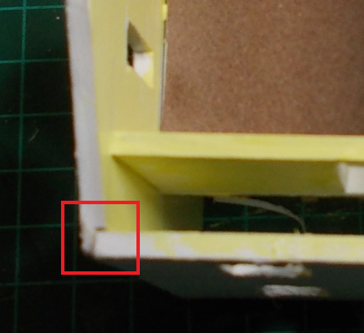

Io invece di incollare direttamente l'angolo, riduco lo spessore di quel tanto che mi permette un "incastro", a parole si capisce male... l'immagine forse non è chiarissima, ma meglio di niente.. [8] Così è più difficile che passi la luce di un'eventuale illuminazione interna, magari date le dimensioni le fessure non si notano troppo, ma se fai una foto in notturna con le luci interne... :cool:
Immagine:Immagine
Messaggi: 11299
Re: MODULO "Riviera di Ponente"
#790 Messaggio da Fabrizio »
Si Rolando, capisco cosa intendi.
Purtroppo io , quanto a precisione, non sono molto bravo. Per fare l'incastro, serve tagliare le lastrine di forex con eccellente precisione.
Io allora preferisco lavorare in maniera più grezza sul taglio (notare le foto) e poi usare una buona quantità di stucco e rifinire tutto con carta abrasiva. La stessa cosa vale per gli intagli delle finestre. Occorrerebbe fare dei buchi ai quattro angoli e non uscire col cutter sulle pareti. Invece io esco con cutter sulle pareti, poi copro tutti gli intagli in eccesso con lo stucco.
In seguito vorrei provare alcune tecniche per migliorare la precisione di taglio, ma lo farò sul nuovo modulo, dove è prevista la realizzazione di un ponte.

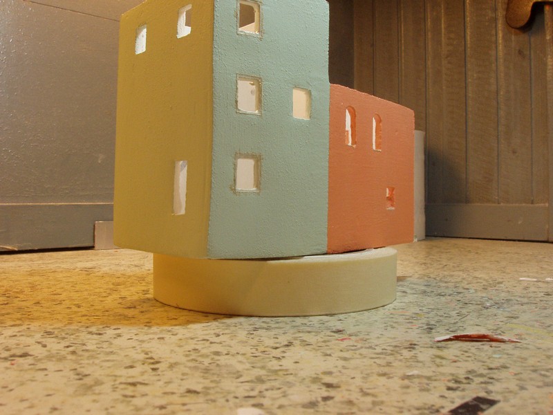

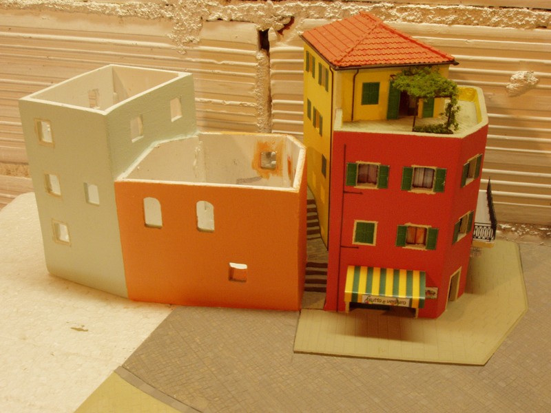

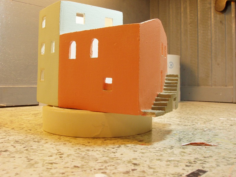

Sono passato alla finitura superficiale e coloritura del nuovo edificio
116,18 KB
116,37 KB
120,64 KB
100,61 KB
157,38 KB
Ho usato un colore all'acqua preso da Marco (steamarco) che ha un colorificio e prepara anche bottigliette da 50 ml. La varietà di colori e molto ampia, essendo che Marco prepara la tinta su richiesta con il tintomentro. I prezzi per i soci GAS TT sono agevolati
http://www.scalatt.it/GASTT_shop.htm
il prossimo passo è la rifinitura di porte e finestre, nonchè il disegno e la stampa delle stesse su acetato trasparente. Il tetto dell'edificio basso sarà in lose.
