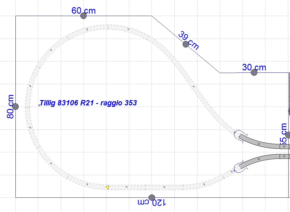

#81 Messaggio da Fabrizio »
Molto bene :cool:
Un grazie ad Andrea, Edgardo e tutti coloro che hanno partecipato all'evento di Como che hanno reso possibile devolvere il ricavato per la costruzione di questi moduli :wink:
Credo torneranno molto utili in caso di problemi logistici.
Dunque saranno questi?
102,44 KB

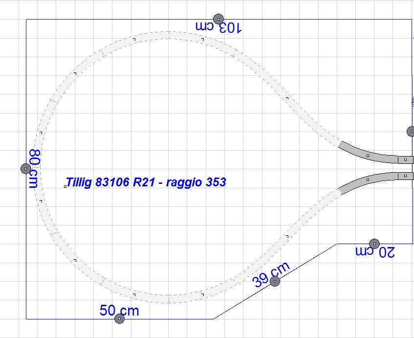

#82 Messaggio da Andrea »
In realtà, per recuperare spazio, adotteremo questa soluzione, tutti raggio R3 e due Flex.
Per me l'ideale sarebbe non superare i 103 cm di larghezza, in questo modo potrei caricarli nel baule con maggior facilità (larghezza baule 104cm...).
Vediamo se ce la facciamo. [:I]

#84 Messaggio da MrPatato76 »
A questo punto basterebbe aggiungere lo smusso anche dal lato interno e sarebbe perfettamente simmetrico, no?

#85 Messaggio da Andrea »
cararci ha scritto:
Come farai la copertura, se la farai?
Mooolto semplice, da utilizzare per materiale marketing piuttosto che salamini o vinelli vari. Non andrò oltre i 10 cm (copertura in compensato).
No Roby perché la testata è larga 55cm quindi abbiamo solo 5cm di margine...

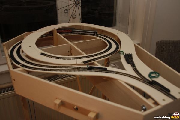

#91 Messaggio da stizzy »

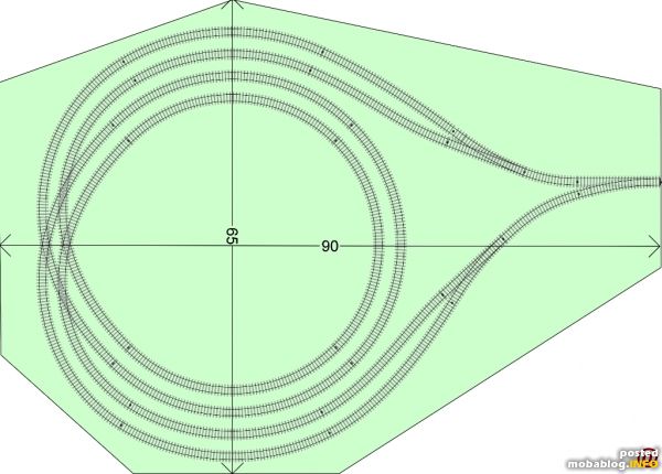

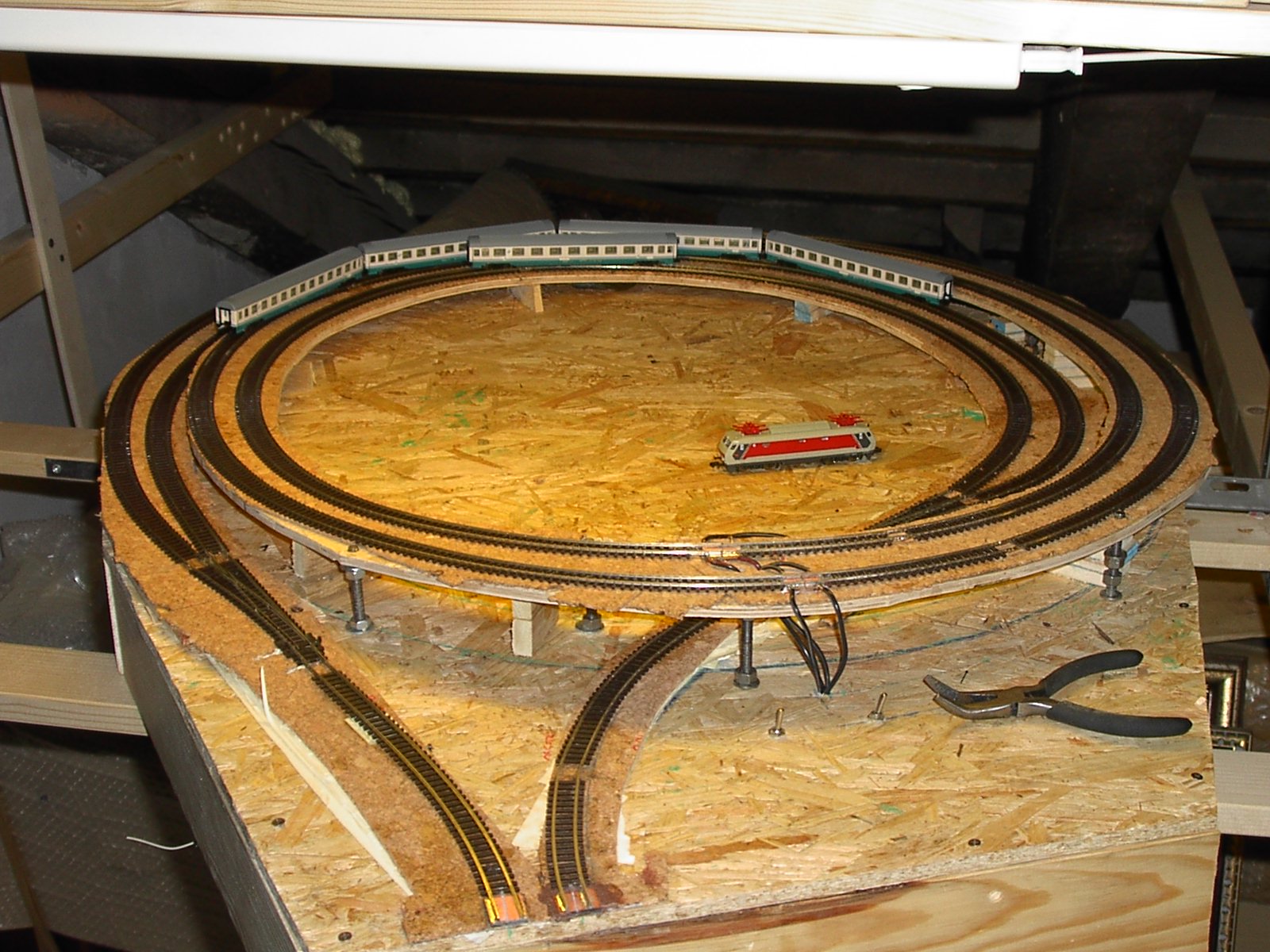

ohi, io la butto lì, poi vedete voi se puo' interessare
Per il mio Landwasser viaduct pensavo ad una soluzione cappio di ritorno a doppia spira e a doppio binario per consentire di tenere alternativamente un convoglio fermo e un secondo in movimento. E poi non mi piaceva veder il treno che entra in galleria e subito esce......
Idea poi trovata realizzata in http://mobablog.info
http://www.mobablog.info/blog.php?id=1649
http://www.mobablog.info/blog.php?id=1650
47,83 KB
33,33 KB
Nota: misure in mm scala N
Nel nostro caso la soluzione potrebbe essere di queso tipo
Interessante Stefano, ma come detto saranno due moduli che utilizzeremo solo per le emergenze.
Quindi... massimo risultato con il minimo sforzo (e minima spesa). :wink:

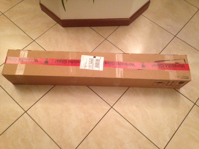

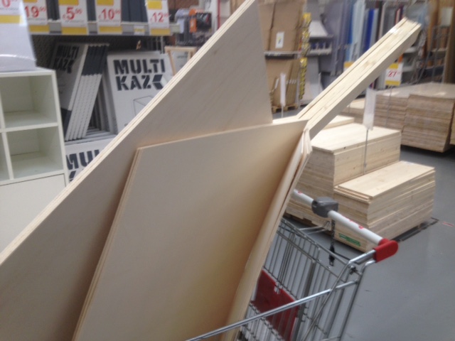

In serata ho fatto shopping...
ed ho anche ricevuto il materiale in TT per dare inizio ai lavori... il bassotto annusava continuamente la confezione, abbiamo poi scoperto che nel pacco c'erano anche degli Aribo....

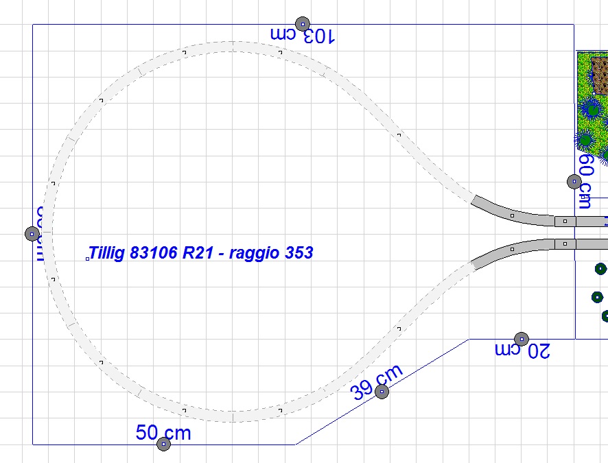

#98 Messaggio da Andrea »
...in mattinata ho iniziato ad assemblare il telaio.
E l'ho anche ultimato. :grin:
Sono riuscito a rubare qualche centimetro facendo delle prove sul campo (baule della mia auto).
Qui le misure definitive.
La parte rossa verrà completamente coperta, fungerà da protezione per il trasporto e da piano d'appoggio per il marke<font color="red">TT</font id="red">ing della scala perfe<font color="red">TT</font id="red">a.
La copertura sarà fissa ma vorrei farla apribile con un paio di cerniere per poterla sfruttare al meglio.
