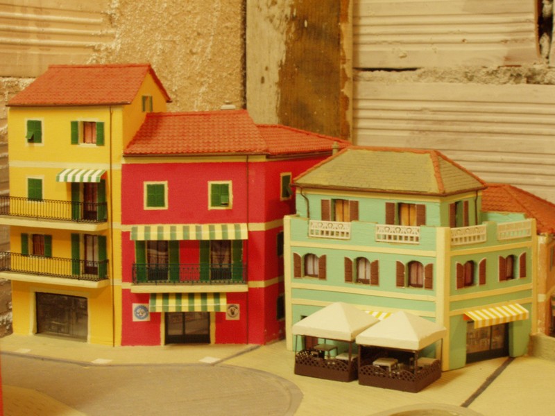

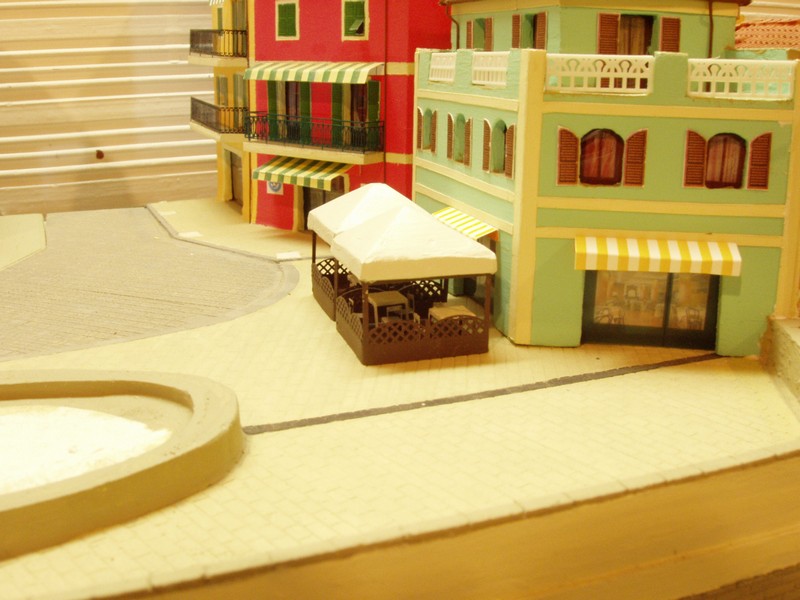

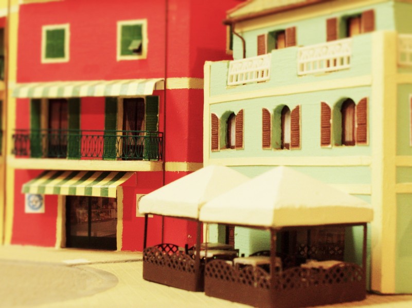

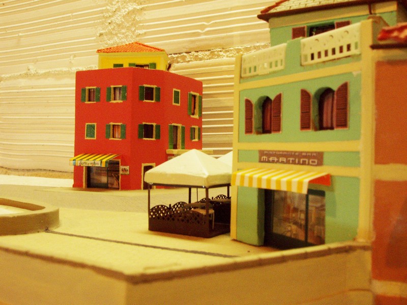

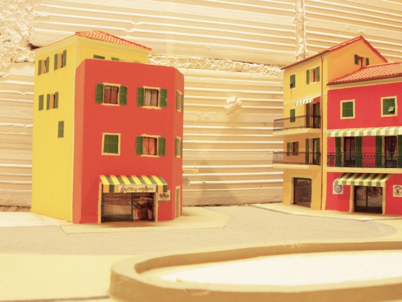

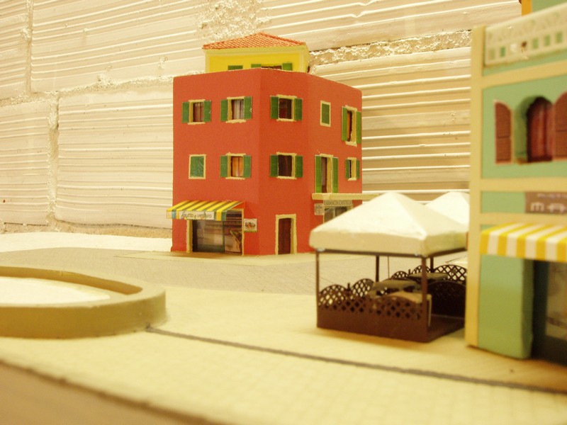

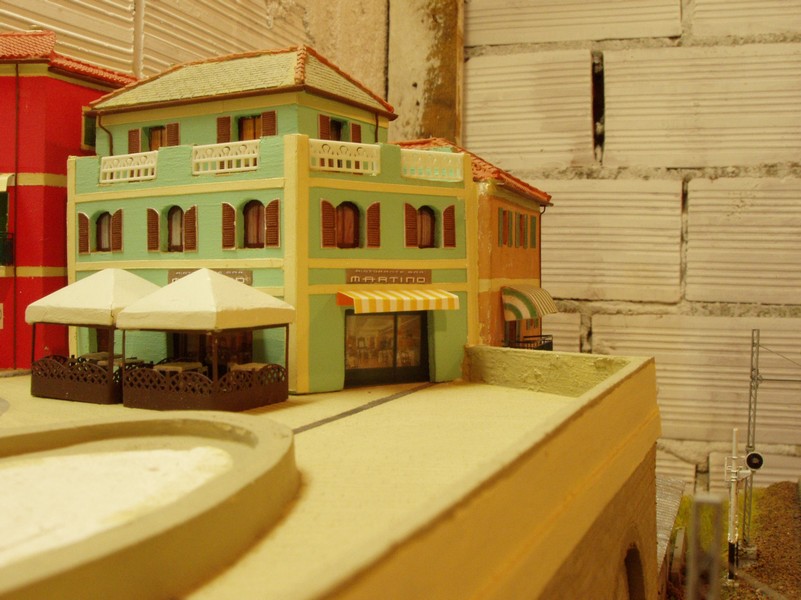

Ho terminato la costruzione dei due dehors davanti al ristorante
93,37 KB
137,25 KB
111,28 KB
130,47 KB
125,45 KB
successivamente saranno inserite le persone sedute e in piedi.
I dehors, tavolini e sedie sono realizzati in fotoincisione. Si montano in qualche passaggio e punto di saldatura. Successivamente li ho verniciati ad areografo e ritoccato sedie e tavolini a pennello.
La copertura è realizzata in cartoncino, poi stuccata e rifinita con carta abrasiva. Successivamente è stata verniciata in bianco-grigio XMPR a pennello. Anche le tende del locale sono realizzate su cartoncino stampato con stampante laser.
I dehors, le sedie e i tavolini sono disponibili sul gasttshop

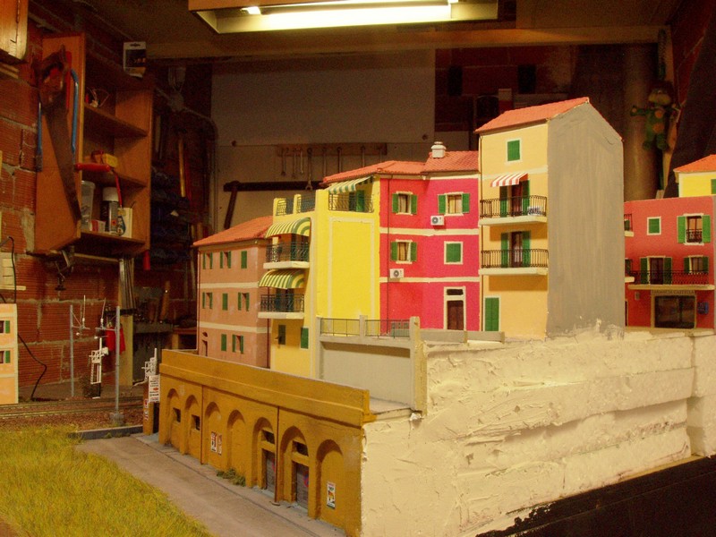

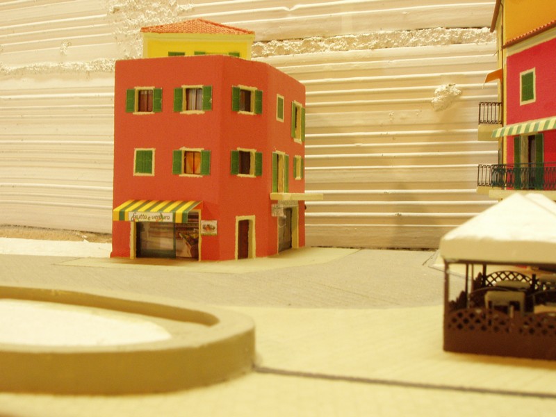

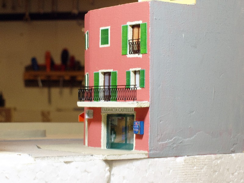

Dopo la manifestazione di Como, ho ripreso il lavori sul modulo.

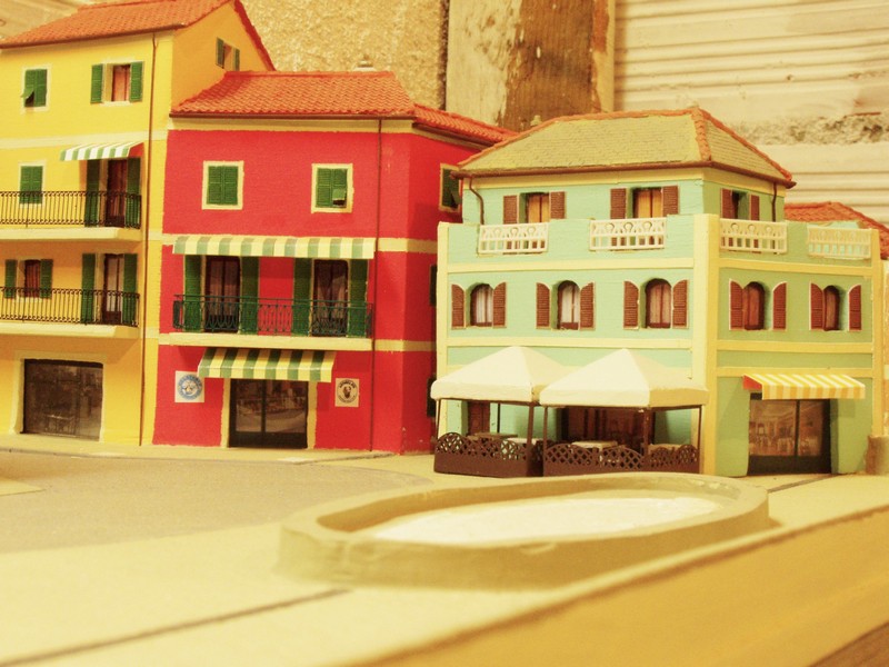

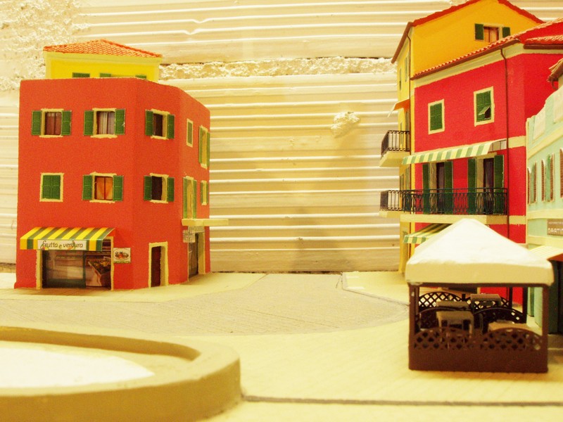

Ho inserito porte, finestre, tende e persiane al nuovo edificio in costruzione, nonché ho terminato i negozi al piano terreno con tanto di insegne. Le insegne sono state estese anche ad altri fabbricati costruiti precedentemente.
134,49 KB

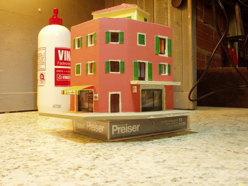

Al piano terreno, uno dei negozi, è un ortofrutta. La ragione di questa scelta è ben precisa e dettata dal fatto che, in questa tipologia di negozio, solitamente c'è anche merce esposta fuori. In futuro infatti realizzerò gli espositori esterni per frutta e verdura. L'altro negozio è una farmacia.
119,34 KB
120,66 KB
122,1 KB
123,23 KB
108,99 KB
108,12 KB
Ho inserito anche le insegne del bar-ristorante e quelle dell'hotel "Nettuno", che si trova sopra il ristorante.
Procederò ad inserire ulteriori altri dettagli.

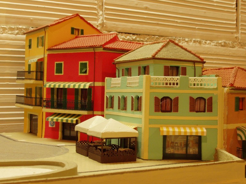

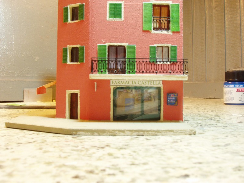

115,17 KB

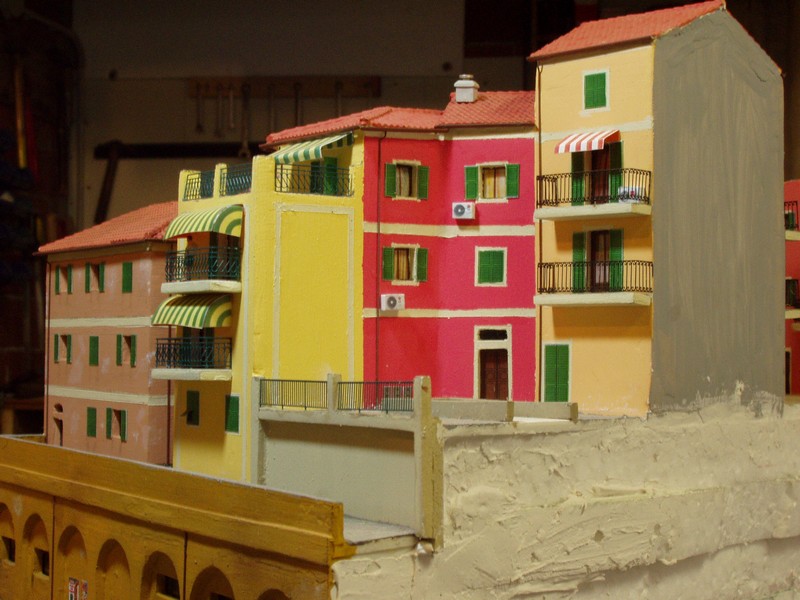

Aggiunte anche le ringhiere (all'edificio in costruzione) e i condizionatori all'interno del cortile (su edifici già esistenti)
145,89 KB
122,1 KB
115,81 KB
