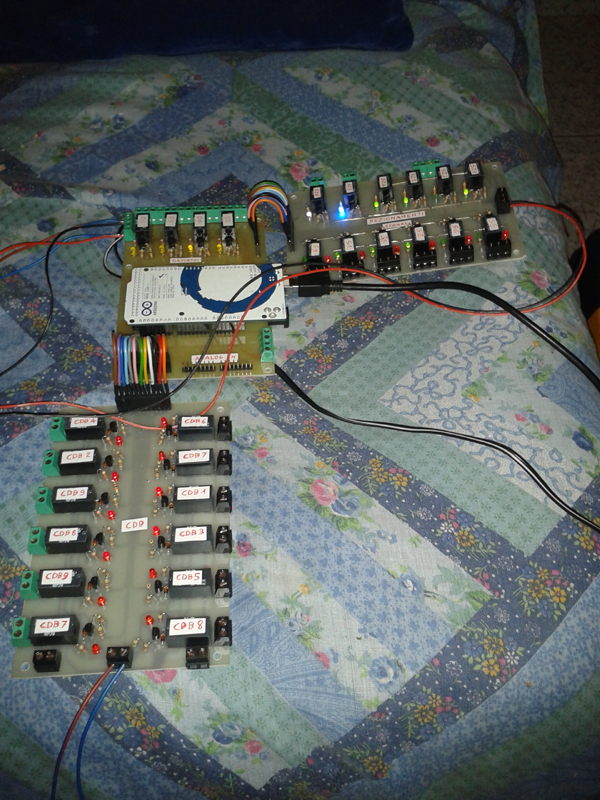

Spero tanto di si Andrea, lo scopo pricipale del progetto è quello di offrire la possibilità di gestire la stazione in modo semplice ed intuitivo a chiunque ci metta mano.
Per ora una piccola parte del puzzle è ultimata con le schede dei relè collaudate e funzionanti. Questa prima fase mi ha permesso di capire se si può fare ed è positiva.
Ora metto in pausa il progetto e mi dedico ai problemi del blocco sul modulare che in questo momento sono più importanti.
Arduino Mega 2560 con le schede relè:

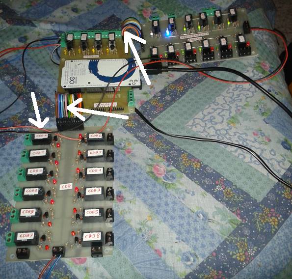

Ed, noto con estremo disappunto che ci sono svariati FILI ROSA.
Direi proprio che non ci siamo, il modulo parte sotto i peggiori auspici.
Non ci siamo!
:cool: :cool: :cool: :cool:

Non sono color rosa, ma indaco con una leggera viratura sul rosso.
Giusto per scaramanzia.
:grin: :grin: :grin:

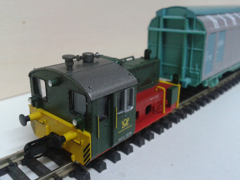

Aggiungo che nel pomeriggio di Sabato ho cablato i moduli per iniziare a controllare l'impianto.
Per fare questo ho acquistato una loco Arnold, un locomotore KOF verde con insegne tedesche che intendo convertire
in un locomotore delle FS Gruppo 213.
Per ora il blocco funziona bene solo su un binario (dispari) e con 4 soli moduli e andando per esclusione so dove mettere le mani.
Posto un paio di foto del KOF e chiudo l'OT:

bella la KOF,
ottimo acquisto :grin:

Bella la kof da italianizzare :wink:

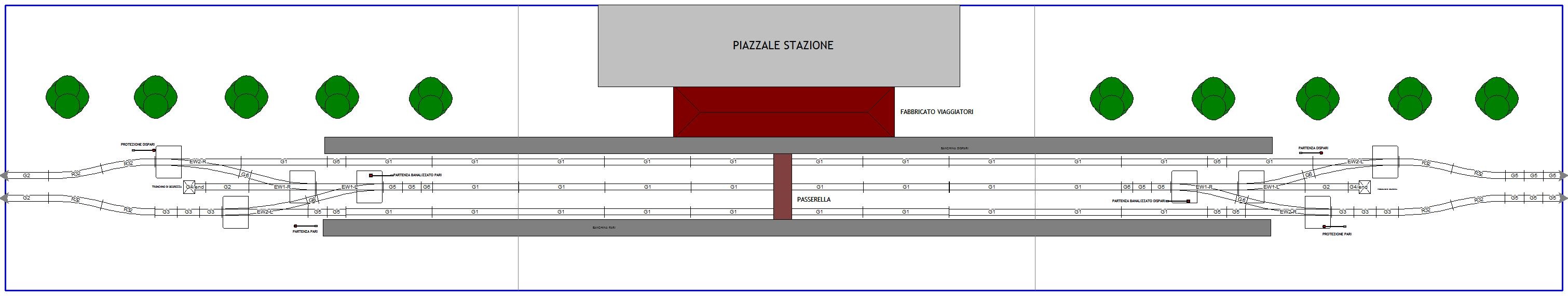

Il progetto del tracciato stazione prosegue, qui l'ultima variante:
Stazione:
601,23 KB
Questa versione ha un tracciato simmetrico, usa un paio di scambi a due vie (tripli) e consente di avere più spazio
per lo stazionamento dei treni rispetto alla versione precedente. La lunghezza totale del modulo è poco meno di 2,5 metri
suddivisa in tre pannelli di uguale lunghezza che sarà di circa 83-84 cm l'uno.

Complimenti Edgardo, mi piace molto questa stazione.
Ottimo progetto :cool:
Messaggi: 5638
Re: MODULO "la vecchia Brianza" (stazione secondaria)
#61 Messaggio da Riccardo »
Ottimo Edgardo,
ho preso anche il file scarm per l'archivio moduli GASTT :cool: :cool: :cool:

Mi piace Edgardo.

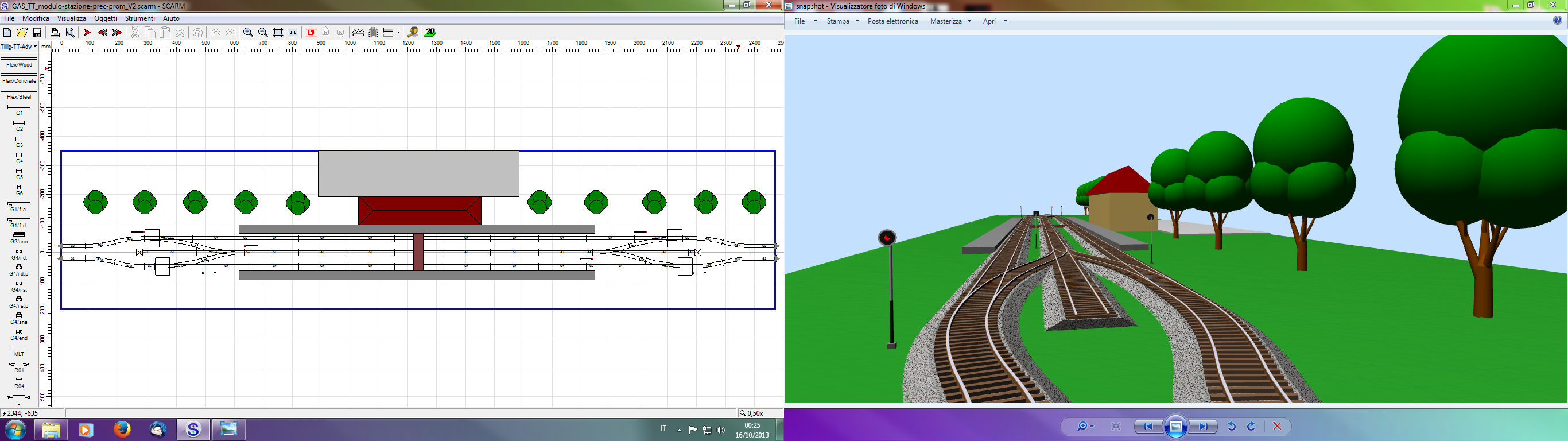

Esatto andrea, avremo 3 pannelli standard da un metro dove nei pannelli laterali saranno ospitati i deviatoi ed i segnali e in quello centrale i 3 binari passanti con la stazione.
Versione definitiva:
231,08 KB
Notare che sui pannelli laterali gli elementi di binario sulle testate sono del tipo G2 per il pannello di sinistra e del tipo G5 (x3) in quello di destra ed il tutto si incastra perfettamente nei 3 metri. Questa lieve assimetria è provocata probabilmente dalle tolleranze dei binari che Scarm forse non considera. Ma se si osserva il disegno, il pannello centrale ha 6 elementi G6 da 166mm per un totale di 996mm come un comune pannello di piena linea da un metro.
Ergo, è stato appurato che con 6 binari G1 da 166mm, in realtà la lunghezza necessaria per farceli stare non è 996mm, ma un metro esatto e ci scommetto gli zebedei che alla fine sul pannello di destra basteranno solo 2 elementi G2 come per quello di sinistra.
Però facendo qualche calcolo, 3 binari G5 misurano in totale 109,5mm
che rispetto ad un G2 da 83mm fanno 26,5mm di differenza. Un po' troppo rispetto ai 12mm che mi sarei aspettato da tre moduli da 996mm.
Probabilmente i deviatoi e gli altri binari intorno ad essi creano una ulteriore tolleranza in eccesso.
Ma questo lo saprò solo dopo aver fatto la spesa e male che vada esiste sempre il Dremel.
Il file Scarm definitivo:
GAS_TT_modulo-stazione-prec-prom_V3_1.zip (5,13 KB)

Molto bello e lineare, mi piace!
Un domanda: il tronchino è molto corto, nel momento in cui si parcheggia una motrice non c'è il rischio che questa impedisca il passaggio di un convoglio che transita dal deviatoio?
Perché vedo che ci sarebbe lo spazio per allungare il tronchino....

Bene Edgardo, mi sembra un'ottimo risultato;
mi chiedevo anch'io come dice Andrea la possibilità di aumentare leggermente i tronchini .... oppure sono proprio di sicurezza per la manovra?

Permettetemi una osservazione; il sistema dei deviatoi di ingresso sui due lati secondo me andrebbe semplificato e reso più fluido.
Invece di quattro deviatoi per lato io vedrei meglio tre deviatoi a Y così disposti.
