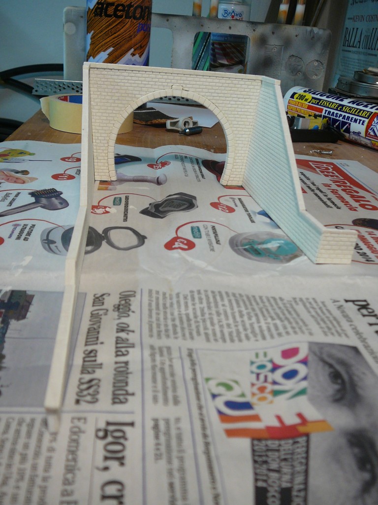

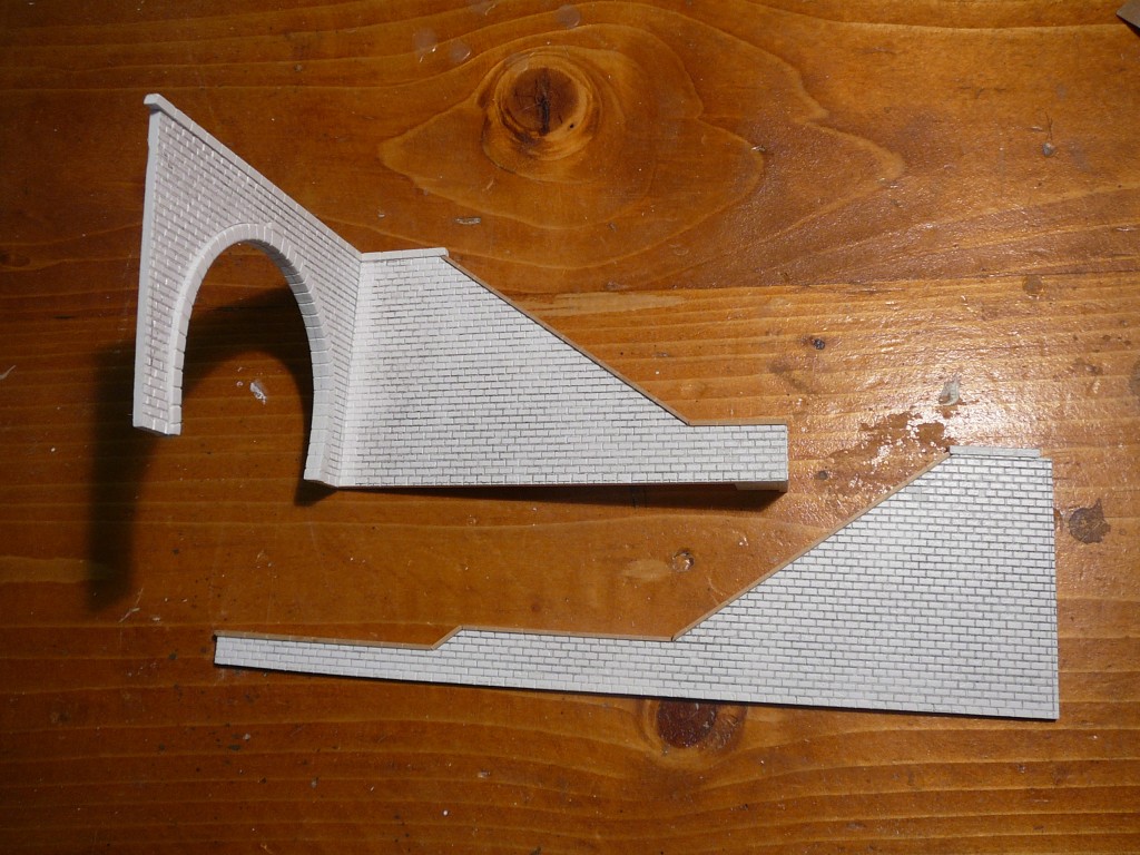

Ho realizzato il primo portale di galleria ferroviara presente in questo modulo doppio.
Questo come struttura è il piu semplice.
Realizzato in forex inciso sulla base di questo disegno:
portale_01.pdf (11,46 KB)
Le misure della luce sono calcolate in base alle norme NEM così non ci dovrebbero essere problemi per il transito dei treni anche se mi sembrano un po' abbonanti in larghezza.
154,62 KB
Messaggi: 5645
Età: 22
Re: MODULO (doppio) "Torrente Mastallone"
#28 Messaggio da Riccardo »
Carlo,
primo portale ???? :cool: :cool: :cool: :cool:
ma è perfeTTo !!!
molto bene !!!

#33 Messaggio da adobel55 »
Ottimo, complimenti.
Se ti sembra largo, puoi provare a chiudere un po la base dell'arco verso l'interno, finisce un po perpendicolare al piano.
Adolfo indendi così ?
36,66 KB
Messaggi: 11509
#36 Messaggio da Fabrizio »
Bel lavoro Carlo, come al solito preciso e pulito. Confermo che forse la sagoma ti sembra un po' larga per il motivo cui fa riferimento Adolfo, nella tua ultima immagine che hai allegato, infatti, il profilo della galleria è più chiuso e vicino al profilo ad omega tipico delle gallerie. Tuttavia, anche quello già costruito è molto realistico e ben realizzato.

#38 Messaggio da adobel55 »
36,66 KB
Esattamente Carlo, i portali che finiscono perpendicolari al terreno sono più stradali, mentre quelli ferroviari stile Italiano sono come il disegno che hai inserito.
Comunque hai fatto un bel lavoro di incisione e colorazione, bravo.
Ecco, lo sapevo, ora mi avete instillato il dubbio del portale :? :?
Vi ringrazio perchè così imparo qualcosa.

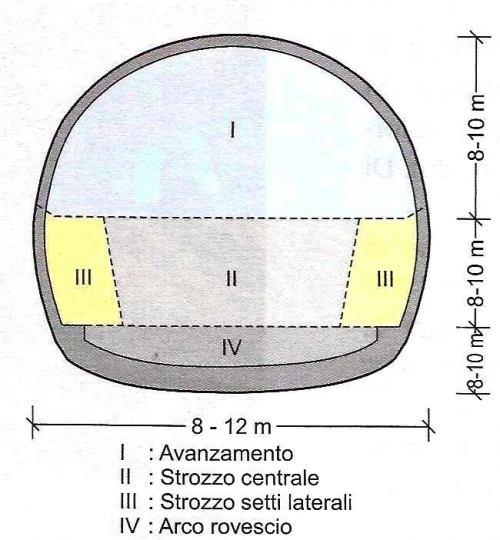

Messaggi: 11509
#46 Messaggio da Fabrizio »
Ciao Carlo, i portali finiscono così perché la sezione delle gallerie, solitamente, non è mai a pareti verticali.
65,85 KB
Adesso io non mi intendo molto di ingegneria civile tuttavia sapevo che tanto più si usa una sezione simile ad un tubo e tanto più si ottiene una struttura resistente. Gli sforzi impressi dalla roccia sovrastante vengono distribuiti in maniera più uniforme e il calcestruzzo viene fatto lavorare in compressione, direzione nella quale lavora al meglio.
Si usano poi anche altri tipi di profilo, quando si abbiano esigenze diverse. Esiste anche la sezione a pareti verticali, usata per lo più nelle gallerie artificiali.
Dal web:
Generalmente, non si scava l’intera sezione della galleria simultaneamente, ma si procede per gradi, cominciando dalla volta e procedendo verso il basso. L’ultima operazione svolta è la realizzazione dell’arco rovescio, ovvero la trave curva che sta alla base della galleria e che ha la funzione di chiudere l’arco di cemento armato già realizzato e di farlo lavorare al meglio. Questo perché una sezione circolare che lavora “chiusa” come un tubo permette di distribuire gli sforzi meglio di una sezione costituita da elementi separati tra loro. Inoltre permette di far lavorare il calcestruzzo armato molto meglio perché lo fa lavorare a compressione, cioè schiacciandolo, e non a trazione o flessione, cioè tirandolo o piegandolo; questo tipo di materiale, così come le rocce, resiste molto di più alla compressione (almeno 10 volte di più) che non agli altri due sforzi.
http://www.scienzafacile.it/2012/05/22/ ... ai-lavori/

Grazie Fabrizio per la spiegazione, ora mi è chiaro anche il motivo per cui dovrò modificare il portale :wink:

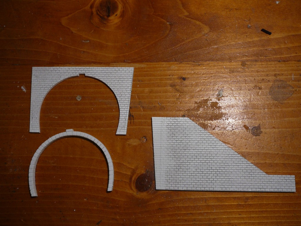

Secondo portale.
Questa volta mi sono anche ricordato di fare qualche foto in più.
Disegni trasferiti sul forex e incisione dei mattoni
201,9 KB

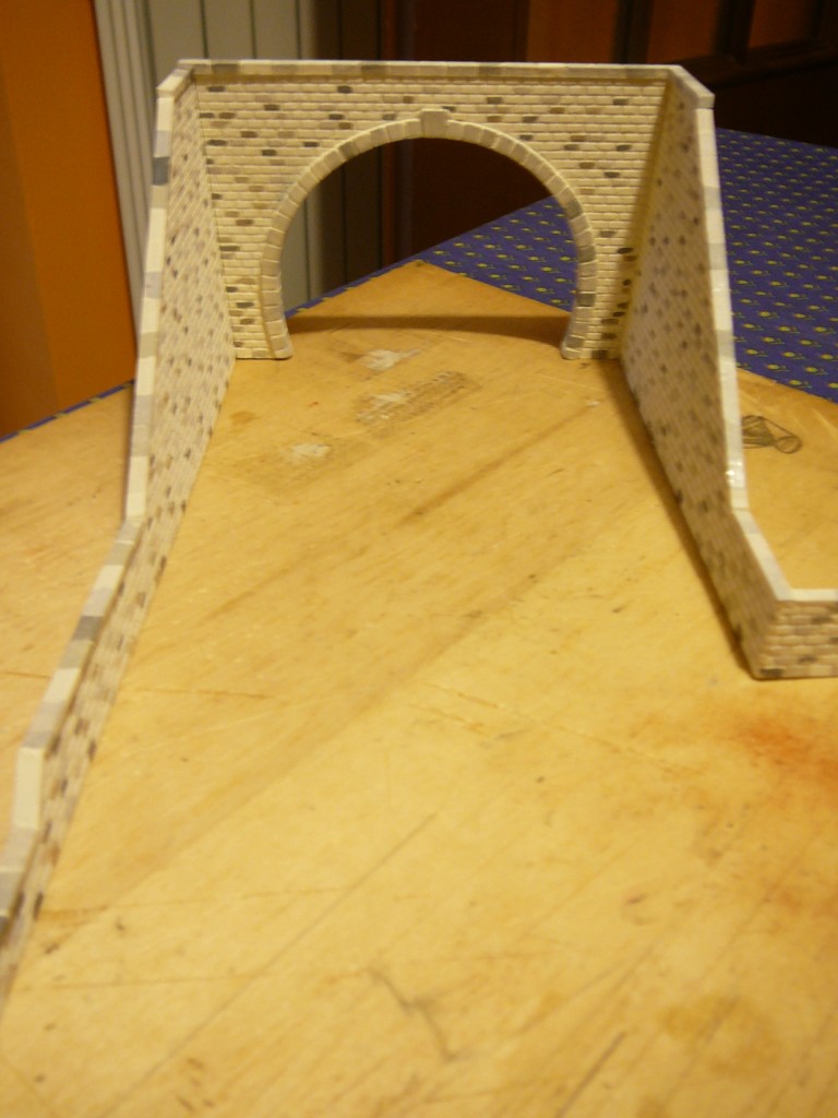

I vari pezzi incollati:
222,86 KB

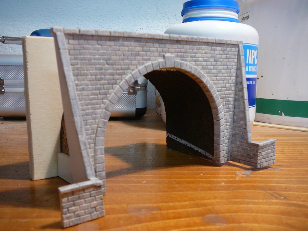

Mano di fondo:
180,6 KB
Prima colorazione:
126,37 KB

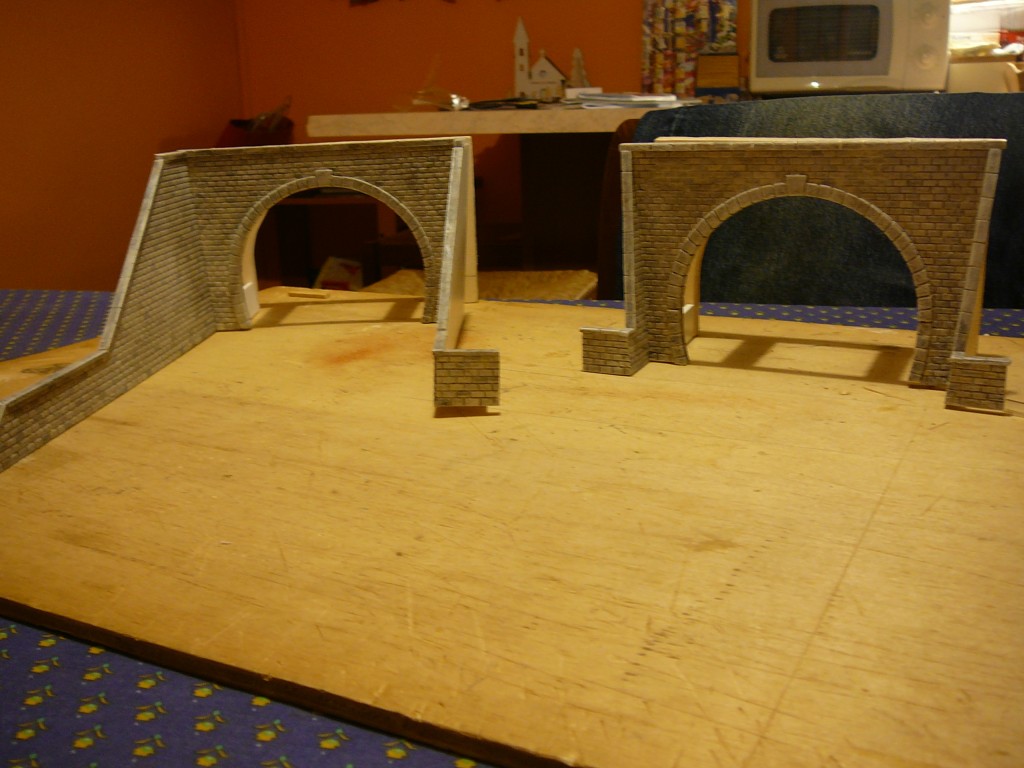

Risulato finale dopo qualche passata di bianco e nero diluiti e un po' di bianco dato con la tecnica del dry- brush.
Mancano un po' di sporcature, colate di calcare di muschio ecc. ma le farò in seguito.
(Ho sistemato anche il primo portale con il profilo ad omega).
149,59 KB
