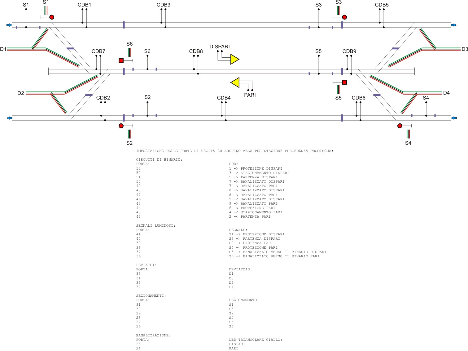

Il progetto prosegue con la realizzazione di una scheda che ospita Arduino Mega 2560 ed una serie di circuiti di controllo in grado di gestire la stazione.
Lo schema mostra tutti i dispositivi che verrano controllati da Arduino ed è composta da:
- circuiti di binario pari e dispari (porzioni di binario alimentati in modo indipendente che seguono un unico senso di marcia);
- circuiti di binario banalizzati (porzioni del binario centrale alimentati in entrambi i sensi di marcia in base alle esigenze);
- deviatoi;
- segnali alti;
- sezionamenti dei segnali;
- monitor indicante il senso di marcia del binario centrale banalizzato;
- 16 uscite analogiche per applicazioni future.
Schema stazione:
144,53 KB
Nella parte alta dello schema è visibile il tracciato e nella parte bassa la lista delle uscite digitali di Arduino abbinate ai vari dispositivi del modulo.
Le uscite digitali utilizzate in questo progetto sono 30, dalla 53 alla 24, mentre le restanti 24 (dalla 0 alla 23) non sono utilizzate.
Un'uscita digitale funziona come un interruttore ON OFF, quindi quando è spenta (OFF) è a 0 Volt, mentre quando è accesa è a 5 Volt (ON).
Tramite questa debole tensione di 5 Volt possiamo attivare dei dispositivi, come led o relè, che ci consentiranno gestire gli impianti della stazione.
Il comando che attiva o meno le uscite digitali di Arduino viene impartito da un programma in tempo reale tramite il cavo USB che collega Arduino al PC.
Il programma è quello del simulatore precedentemente postato in questa discussione che verrà opportunamente modificato per gestire le uscite digitali combinando di volta in volta tutti gli itinerari necessari alla circolazione dei treni, segnali e sezionamenti compresi.

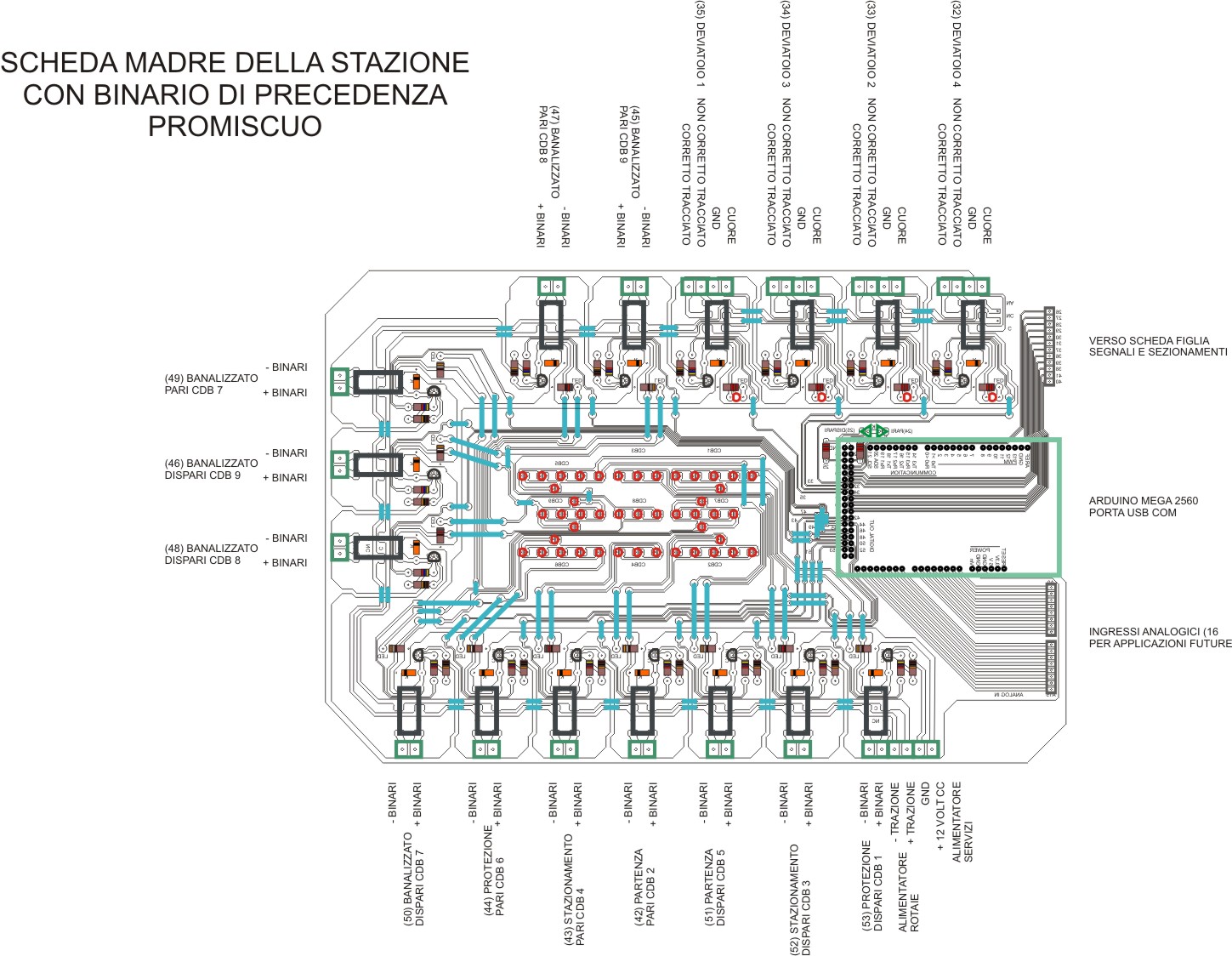

Attualmente sto realizzando una scheda che ho chiamato "scheda madre". Essa contiene Arduino Mega 2560 e 18 dispositivi su 30; circuiti di binario, deviatoi e monitor di banalizzazione del bianrio centrale.
Gli altri 12 dispositivi, 6 sezionamenti e 6 segnali risiederanno su una scheda "figlia" collegata alla scheda madre tramite una piattina a 12 poli.
Scheda madre:
338,87 KB
Scheda figlia:
275,05 KB
I progetto c'è, così come i master dei circuiti stampati, ho già anche tutti i componenti elettronici ma mi mancano le basette perchè il mio fornitore le ha finite.
Spero di riuscire a fare almeno la scheda madre e di portarla a Novergo, ma sarà dura; con tutto quello che c'è ancora da fare preferisco dedicarmi ai moduli.
Vi aggiorno appena possibile.

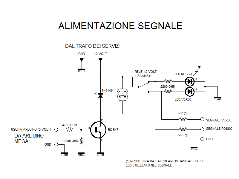

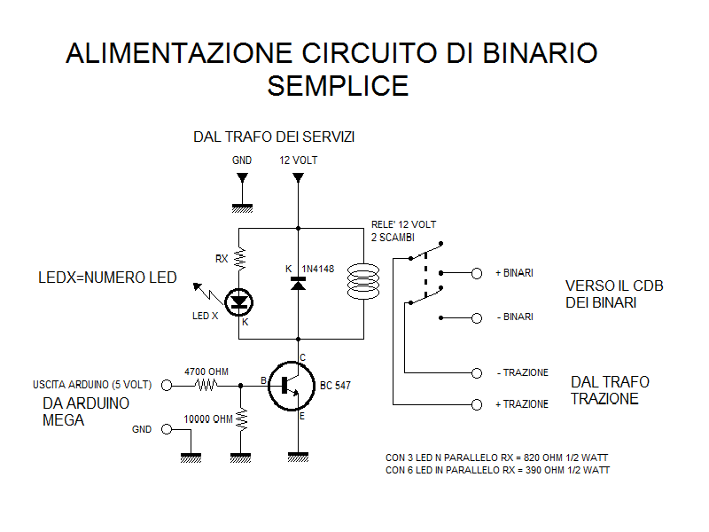

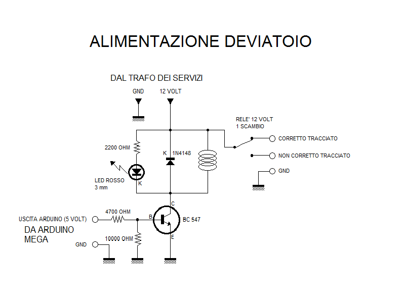

Per completezza riporto un paio di schemini che compongono le schede:
Relè deviatoio:
19,83 KB
Relè segnale:
23,02 KB
Relè alimentazione circuito di binario:
27,87 KB
Gli schemi sono simili tra loro, cambiano solo il tipo di relè ed suoi i collegamenti.
Il cuore è il piccolo transistor che riceve l'impulso a 5 Volt da Arduino e aziona il relè a 12 Volt.

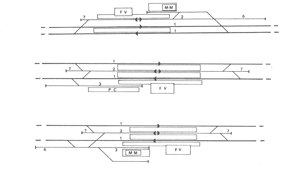

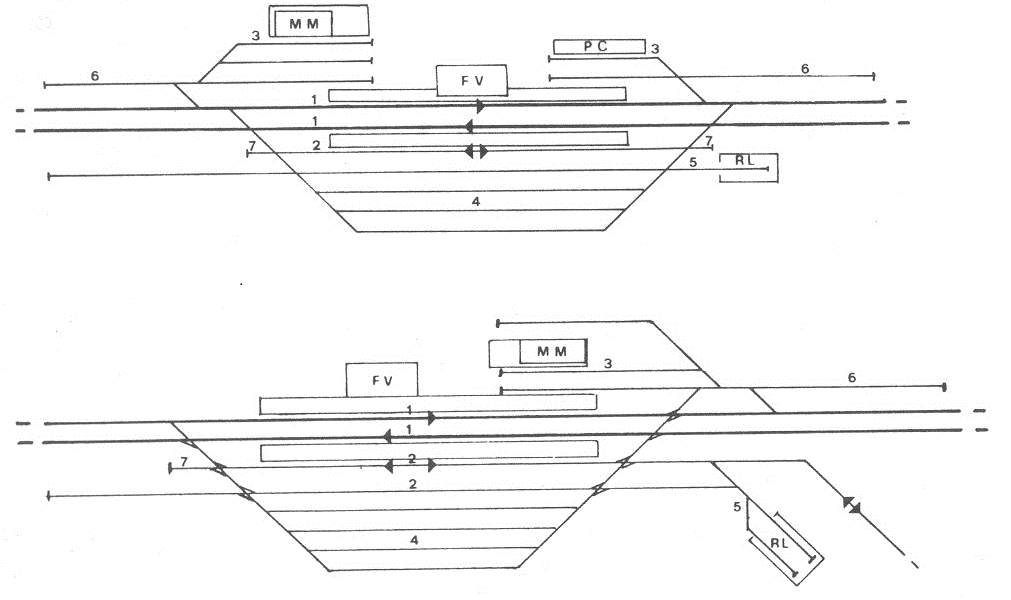

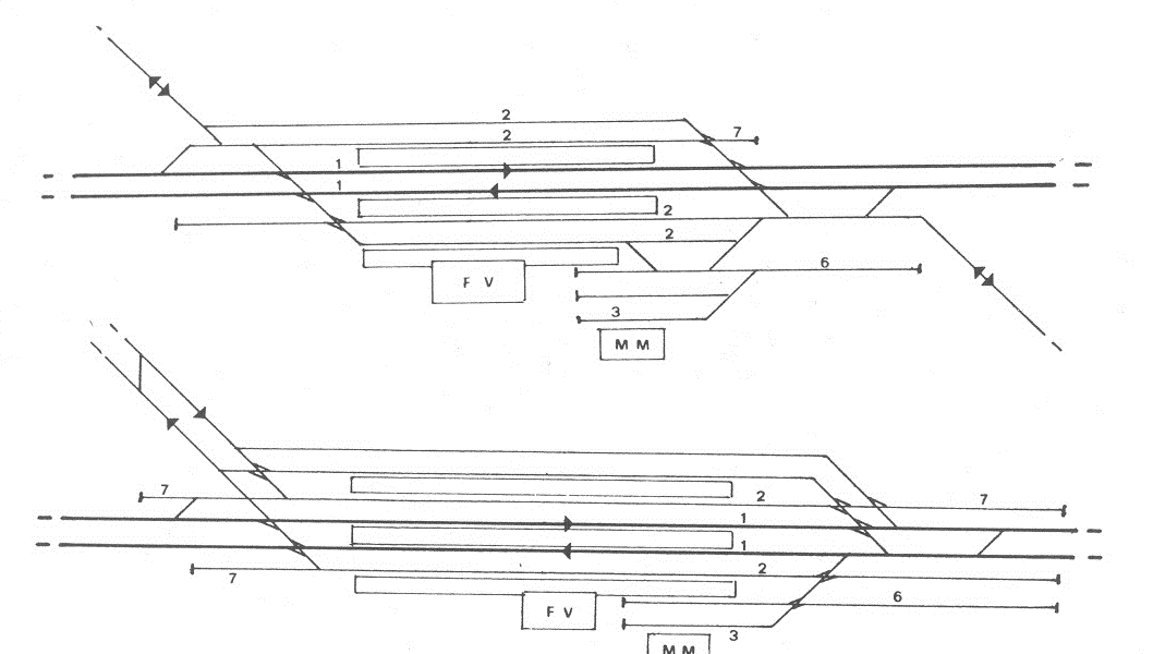

Adolfo, in effetti è un tracciato abbastanza tipico e semplice, in metropolitana lo abbiamo in galleria tra le stazioni di Rovereto e Pasteur ed è utilissimo per limitare o ricoverare temporaneamente treni guasti che non riescono a farcela fino al deposito.
In alcuni casi dispone di un paio di tronchini per le manovre o i treni merci:
Varianti:
48,54 KB

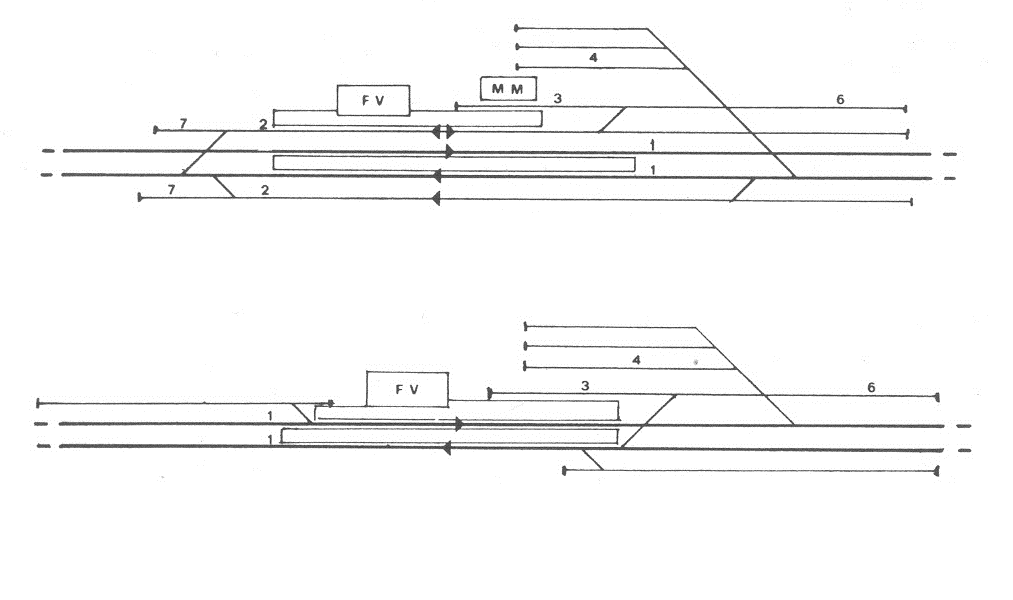

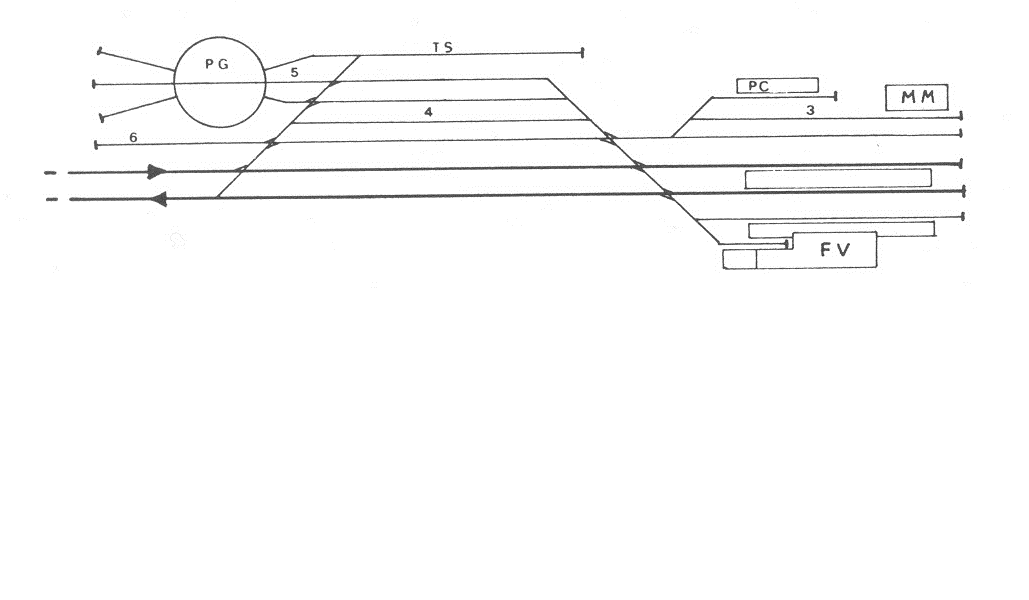

Andrea, ho raccolto un po' di tracciati tipici all'italiana oltre a quello sopra, per ora il posto qui, poi quando sarà il momento li riprenderemo in una discussione dedicata:
Esempi stazione:
41,87 KB
Esempi stazione:
65,5 KB
Esempi stazione:
64,63 KB
Esempi stazione:
30,66 KB

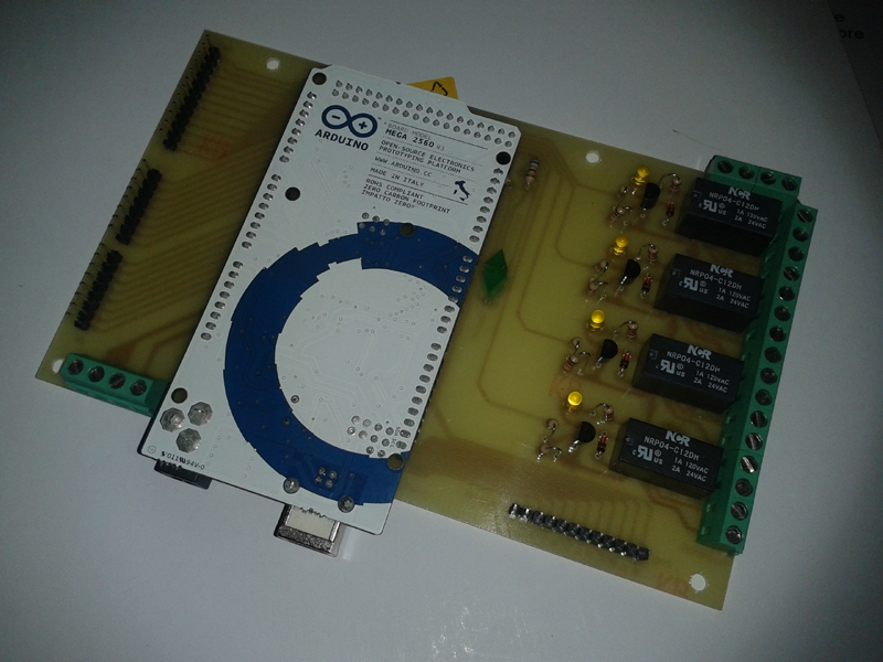

Purtroppo la scheda madre così come l'avevo progettata non è riuscita bene.
Il problema è lavorare con schede così grosse (20x30 cm) ed il mio bromografo non ce la fa a gestirle.
Quindi ho optato per una suddivisione in moduli del progetto realizzando schede più piccole (16x10 cm)
che contengano i vari blocchi dello schema e che verranno collegati tra loro mendiante piattine a 12 poli.
Per venerdì conto di portare almeno la prima parte che è poi la scheda madre semplificata con il software aggiornato.
Per controllarla basa saper usare un mouse:
Scheda madre:
337,54 KB
La scheda ospita Arduino e collega i segnali delle porte ai connettori visibili nel perimetro. Inoltre ospita 4 relè per il comando dei deviatoi (8 scambi con polarizzazione del cuore) e 2 led triangolari verdi che indicano la direzione di marcia dei treni del binario banalizzato.
Gli altri moduli (schede) per la gestione dei segnali ed i circuiti di binario sono in lavorazione, quindi per ora il funzionamento sarà limitato ai soli relè presenti sulla scheda.

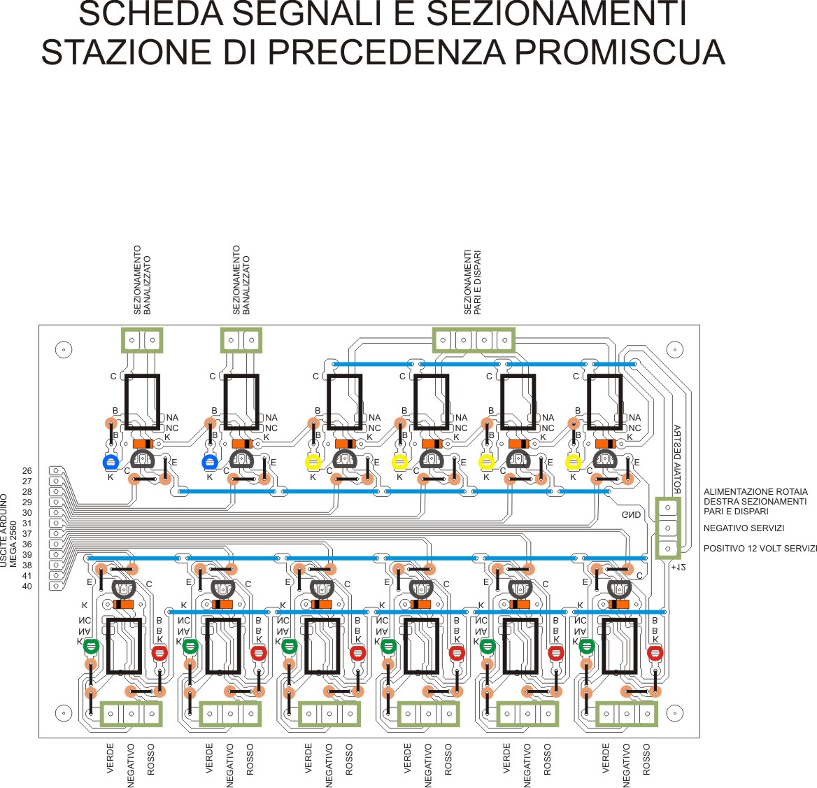

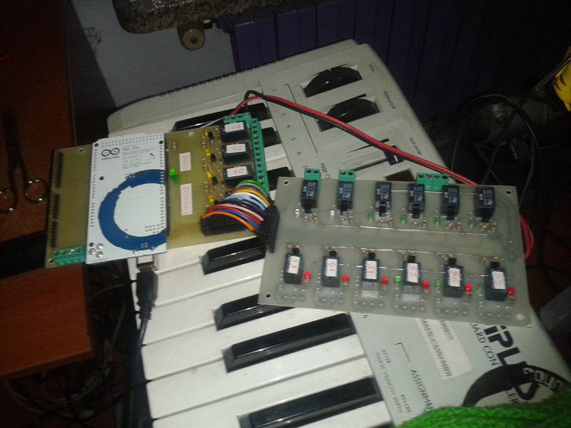

Aggiornamento, a Novegro era in funzione la scheda con Arduino Mega 2560 dietro il modulare che ha funzionato egregiamente anche se con funzioni limitate. Qualcuno ha avuto modo di vederla, altri no. Ci vuole pazienza per queste cose e tutto sommato l'interesse maggiore era il modulare e ci mancherebbe altro.
La scheda ed il programma hanno dimostrato come sia possibile gestire una stazione usando semplicemente un mouse ed un pc.
In questi giorni sono andato avanti col lavoro di messa a punto ed ho realizzato la prima di due schede relè collegate alla scheda madre presentata a Novegro.
Scheda segnali e sezionamenti:

Confermo di aver visto a Novegro la scheda funzionante collegata al pc ed era molto interessante, :cool: :cool: :cool:

A proposito... ma per far funzionare Arduino serve anche la pianola?
322,07 KB
Messaggi: 1309
Città: Siena
Re: MODULO "la vecchia Brianza" (stazione secondaria)
#43 Messaggio da Giacomo »
E certo Andrea, per campionare i suoni no? :razz: :razz: :razz: :razz: :razz:

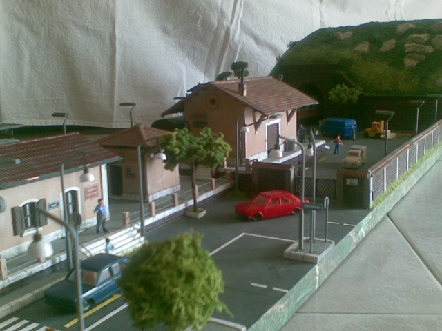

Edgardo,
allego alcune foto di una mia vecchia realizzazione in H0 come proposta di scenario stazione secondaria, possiamo aggiungere, togliere edfici ed il piano bianri è diverso.
Tieni conto che avevo solo 1 metro per 50 cm di spazio disponibile.
Fammi sapere.
#45 Messaggio da Marshall61 »
Grande Edgardo!!!!...ora mi scarico i disegni e per i prossimi dieci giorni cerco di capirli!!!!! :cool: :cool: :cool:
Adolfo, ma dove lo tenevi nascosto stò diorama....è bellissimo....complimenti vivissimi per la realizzazione!!!!! :wink: :grin:
Ottima realizzazione Adolfo.
Se ho capito bene, questa "stazioncina" occuperà 3 moduli, quindi ci si può sbizzarrire.... :cool:
Adolfo, nonostante la crisi e la recessione, il lavoro per i prossimi 2 anni non ti mancherà... :grin:

Tornando al funzionamento avremo che se un comando viene accettato, Arduino alimenta le rotaie dei circuiti di binario interessati con la corretta polarità, gira eventualmente i deviatoi, accende i segnali interessati e alimenta i sezionamenti relativi.
Quindi se voglio ricevere un treno in stazione, probabilmente è in attesa o sta arrivando dalla linea, entrerà in stazione e si fermerà sullo stazionamento.
A questo punto spengo l'interruttore che ha permesso al treno di entrare in stazione (tolgo l'itinerario di arrivo) e posso dedicarmi ad altre operazioni o farlo ripartire.
Attualmente l'impianto non è dotato della rilevazione delle occupazioni. Tuttavia, con 16 ingressi analogici di cui è dotato Arduino è possibilie realizzare dei sensori ad assorbimento di corrente da collegare sui circuiti di binario e far capire al sistema dove sono i treni. Questo porterebbe la realizzazione dell'impianto molto vicino al funzionamento dei reali banchi ACEI.
Ci si potrebbe porre anche la domanda: "ma se non c'è un pc a disposizione è possibile usare il modulo?"
Si, è possibilie tramite una diversa programmazione e l'uso di una plancia semplificata formata da interruttori comuni; tanti quanto quelli visibili nella parte bassa della schermata. Ad esclusione del RESET sono 10.
Una particolarità di Arduino è quella di poter avere il programma che lo controlla residente sulla scheda stessa. A dire il vero è nato con questa caratteristica, un po' come si programmano i microcontrollori PIC ed il fatto di poterlo gestire in tempo reale da un PC è un valore aggiunto offerto da Processing.
Ricapitolando, per gestire il modulo senza pc basta riscrivere il programma e collegare 10 interruttori a 10 ingressi liberi di Arduino che verranno letti dal programma stesso.
Attualmente le porte occupate sono 30 su 54 in digitale, più 16 uscite analogiche libere per future occupazioni.
Le porte digitali possono essere commutate sia come ingressi che come uscite, quindi avendone 24 libere c'è molto margine per lavorare.
Le schede che sto realizzando hanno tutte uno o due led per porta per segnalare lo stato in base alla loro funzione.
Il sistema, allo stato attuale non è esente da imperfezioni, in quanto sarà l'operatore a dover verificare o meno la presenza dei treni e siccome non c'è ancora la rilevazione di occupazione, il programma non sa dove sono i treni e se non si sta attenti si rischia l'incidente.

Andrea, quella oramai è un comodo appoggio, è una tastera MIDI fulminata che mi ricorda gli esperimenti elettronici che non devo fare :sad:
Adolfo, la realizzazione in foto è bellissima. Nel modulo potrebbe benissimo esserene inserita una simile. Ti faccio avere il disegno con le misure del modulo così vedi un po' quanto spazio abbiamo. Tieni conto che per avere tre binari sono dovuto rientrare verso Nord, cioè dal lato opposto rispetto l'osservatore, ma visto che l'armamento non è ancora stato realizzato è ancora possibile decidere di uscire col tracciato e recuperare ulteriore spazio.
