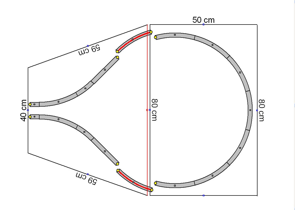

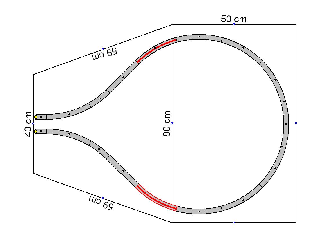

58dedo ha scritto:
...Oltre a ribadire la perplessità per lo scarso raggio dell'anello...
Questi i raggi di curvatura.
Posso provare a vedere con un raggio maggiore, così ci rendiamo conto degli ingombri.
Valutiamo anche l'altezza dei moduli in modo tale che si possano eventualmente impilare in un unico baule.
58dedo ha scritto:
prevederei un tratto rettilineo di almeno 5 centimetri. :wink:
Saggia osservazione, mi era sfuggito.
Io non uscirei dai raggi di curvatura già usati sul modulare e testati con tutti i rotabili a nostra disposizione.....
Messaggi: 11497
Re: Cappi di riserva per il modulare GAS TT
#28 Messaggio da adobel55 »
Incernierato così è una castroneria, solo un binario andrebbe tagliato e li si può prevedere un rettilineo.
126,18 KB
Messaggi: 5644
Età: 22
#29 Messaggio da Riccardo »
buona soluzione di "taglio" per una migliore trasportabilità

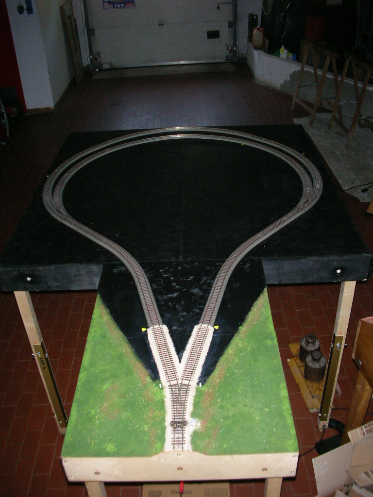

#34 Messaggio da Docdelburg »
In questo vecchio cappio si è preferita l'assenza di scenografia per poterci posare sopra un pc portatile con un loop di immagini relative ai modulari CMP.
144,98 KB
Secondo me nessuna copertura altrimenti siamo di nuovo daccapo con i problemi di ingombro.
O si fa tutto con verde a norma, gradevole alla vista per continuità cromatica con il modulo adiacente o tutto colore nero uniforme con qualche foro passante per infilarci i cavi di un pc o di un visore o in previsione di metterci sopra materiale vario.
P.S. confermo quanto detto da Falvio; sarei dell'idea di manutenere e migliorare alcune cose della Galleria dell'Orso.
Appena dopo le festività vedrò di recuperare i moduli.
Messaggi: 6922
#35 Messaggio da Docdelburg »
La circolazione in un cappio sezionato è sicuramente problematica, tanto più se si riducono le dimensioni (scala TT rispetto alla H0).
Per quanto ben fatte le giunzioni in curva sono altamente foriere di svii o come minimo di sganciamenti.
Nell'ultimo cappio (nero) che ho postato non ci sono sezionamenti; al momento del montaggio di uniscono i tratti di tracciato con elementi di curva normali tramite le comuni scarpette metalliche.
Non l'ho spiegato ma nei miei schemi le due parti pieghevoli possono scorrere di 5-6 cm sulle loro cerniere, in modo da aprire e mettere in piano le due parti, avvicinarle quel tanto da infilare le due curve che fanno da unione. In questo modo l'anello è continuo senza sezionamenti, non si impazzisce nel livellare le due parti che invece possono richiudersi a libro proteggendo i binari fissi.
Ho fatto due schemi per spiegarmi meglio.
Le due curve rosse sono amovibili mentre il resto del tracciato è fisso, trattandosi di binario Tillig con massicciata.
Una volta aperti i due piani li si avvicina, si inseriscono le due curve con relative scarpette, si fissano i bulloni che permettono ai due ripiani di stare adesi. Ci saranno delle guide e delle cerniere che garantiscono comunque un buon allineamento dei ripiani.
65,76 KB
58,51 KB
Il vantaggio di non avere scenografia permette l'uso di parti di tracciato mobili o staccabili evitando quindi le sezioni dei binari.
Non mi sembra male per un cappio ambivalente, di rapido e sicuro montaggio, con tratto rettilineo tra controcurve e che occupa 80x55x30 cm di spessore. Cosa ve ne pare? :wink:

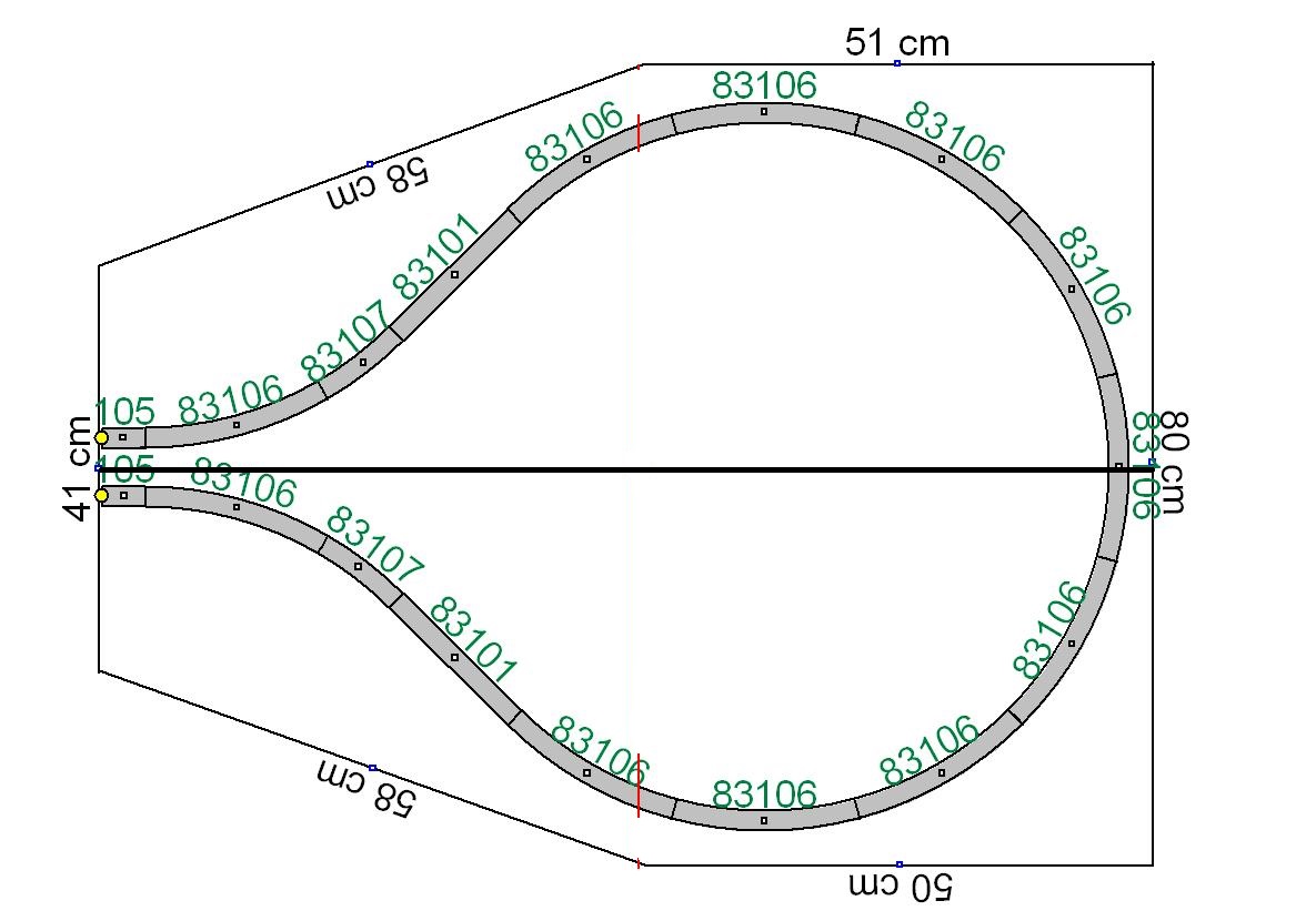

Messaggi: 5282
#44 Messaggio da Edgardo_Rosatti »
Docdelburg ha scritto:
Mi arrendo.... :sad:
Copertura, catenaria.....non ho capito cosa avete in mente quando parlate di minor ingombro nel trasporto. :cool:
Ti quoto Mauro per prendere spunto :smile:
L'idea è quella di realizzare 2 cappi simmetrici (a lampadina) e uguali nella forma che possano essere inseriti in unico imballaggio in modo da avere un cassone facilmente trasportabile e di peso ridotto al minimo.
Un po' come avviene nel mio caso con 2 moduli standard da 100x55 inscatolati uno sopra l'altro.
Ergo: se i 2 cappi hanno il pannello di base con la stessa forma possono essere racchiusi in un unico contenitore.
Ogni cappio dovrà avere un portale di galleria e dovrà essere chiuso da sopra con un piano e la linea aerea non sarà presente, in quanto il portale di galleria sarà a soli 5, max 10 cm dalla testata.
In questo modo è semplice e funzionale in tutto, cioè: costruzione, trasporto e spazio occupato.
le schede elettriche saranno le stesse usate fino ad ora, cioè cappio destro e cappio sinistro.
Avevo parlato di cappio bivalente come per la curva bivalente, ma ho detto una stupidata perchè questo concetto coi cappi non ha senso.
Per me questa soluzione è la più indolore e pratica.
Edgardo

Ora ragioniamo sulla soluzione migliore dal punto di vista costruttivo, più che la realizzazione potrebbe essere necessaria la custodia.
Sappiamo che possiamo contare su di te.
Grazie.
