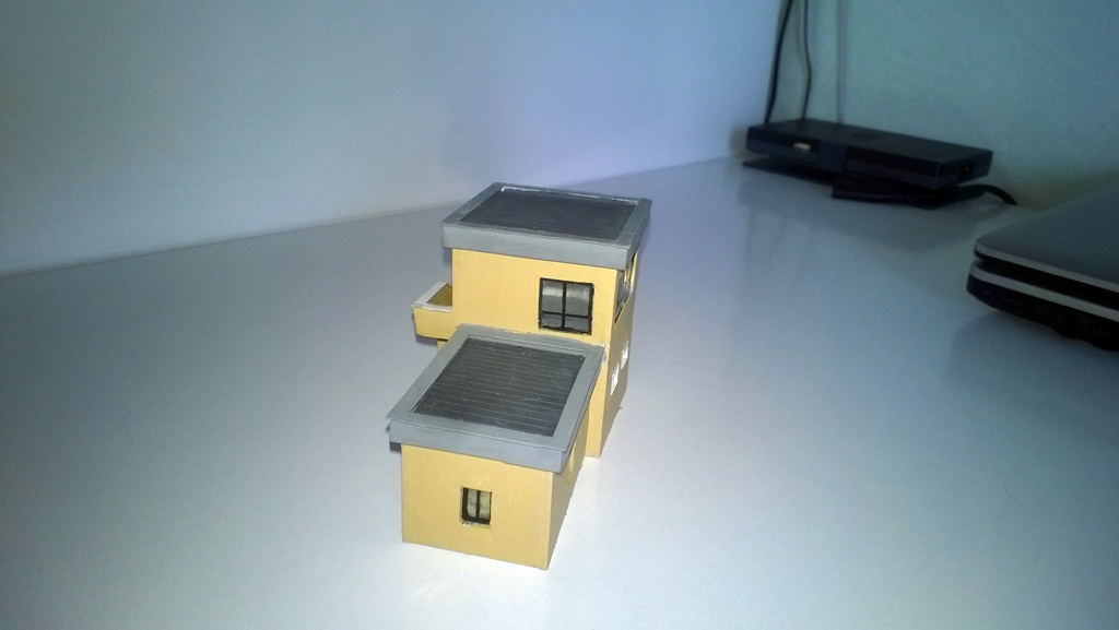

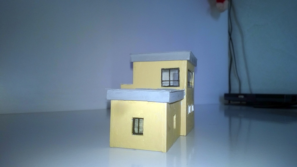

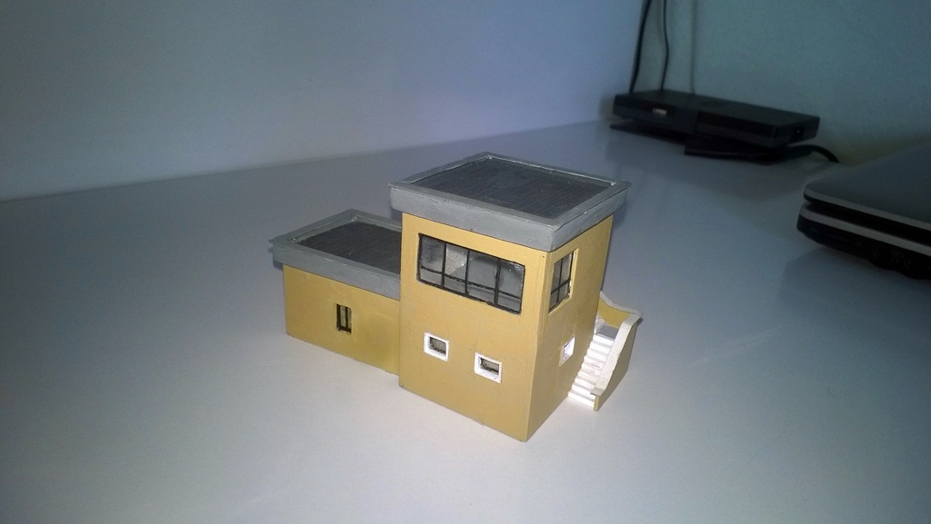

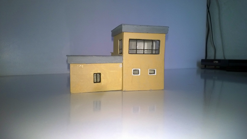

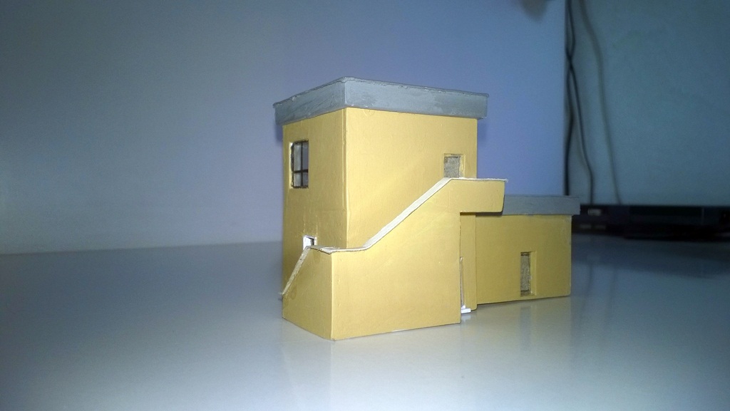

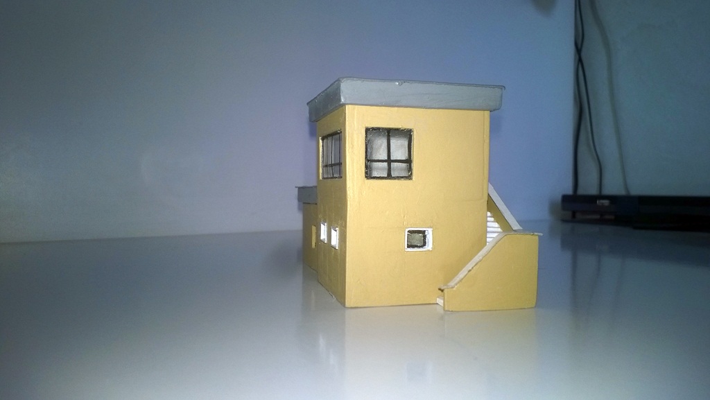

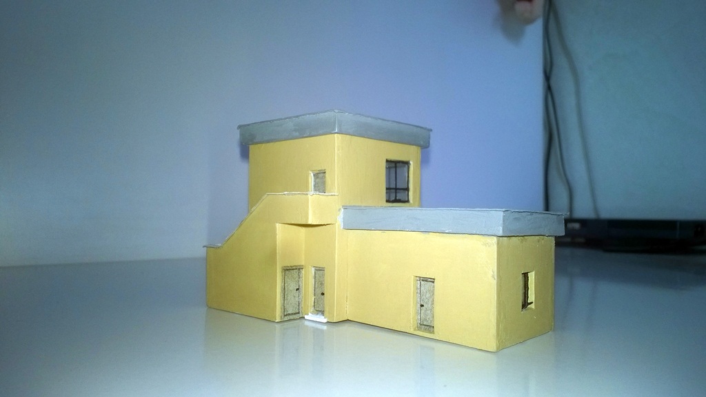

Avanzamento lavori Posto di blocco.
Sono andato avanti con la costruzione.
Mi manca l'arredamento interno, le luci, i pluviali e un pò di ambientazione.
Allego alcune foto.

Messaggi: 15813
Re: MODULO "Alviano paese"
#178 Messaggio da MrMassy86 »
Ottimo avanzamento Adolfo, bel lavoro :cool: Massimiliano :cool:

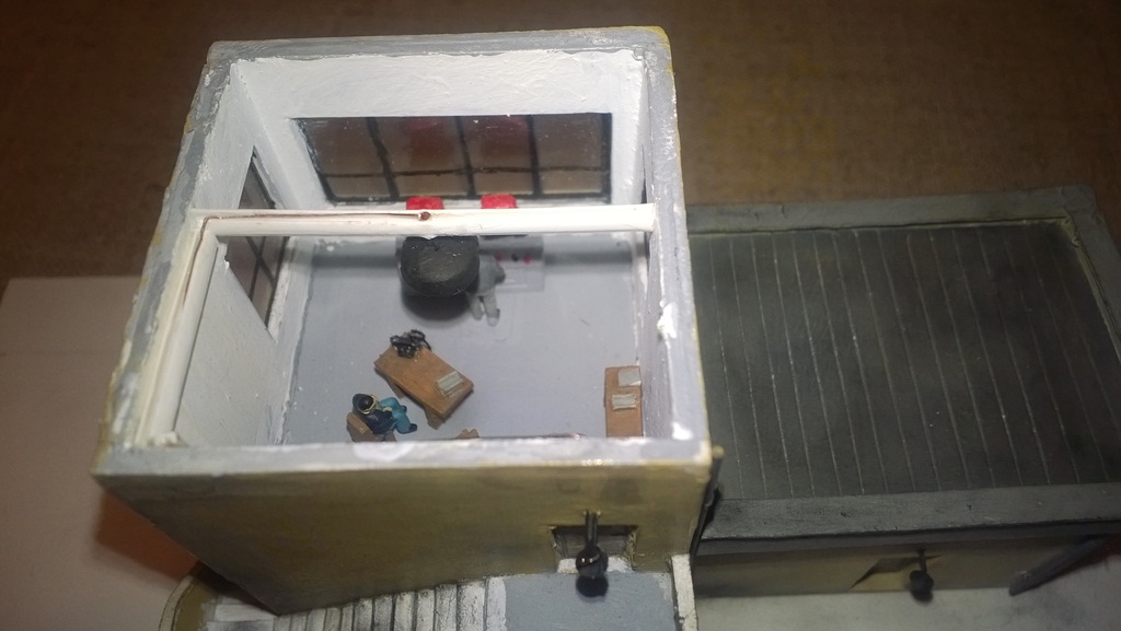

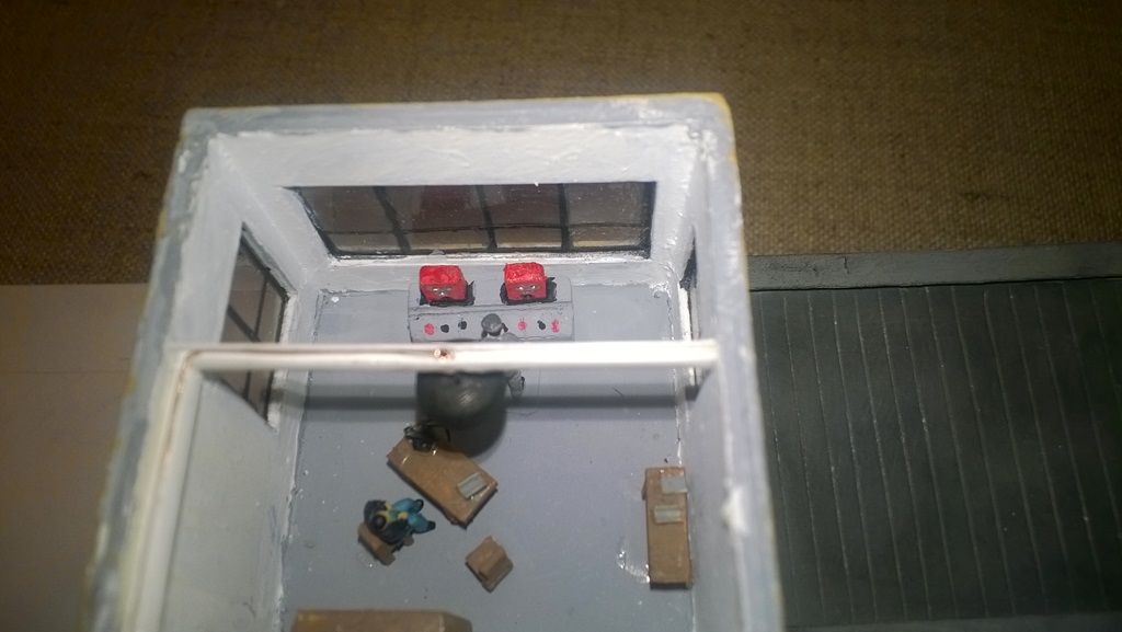

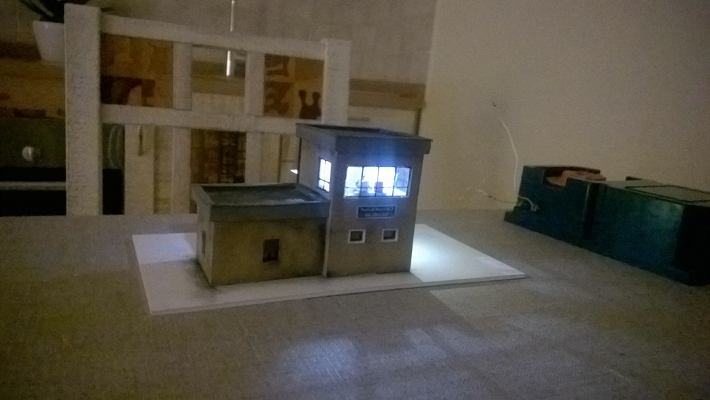

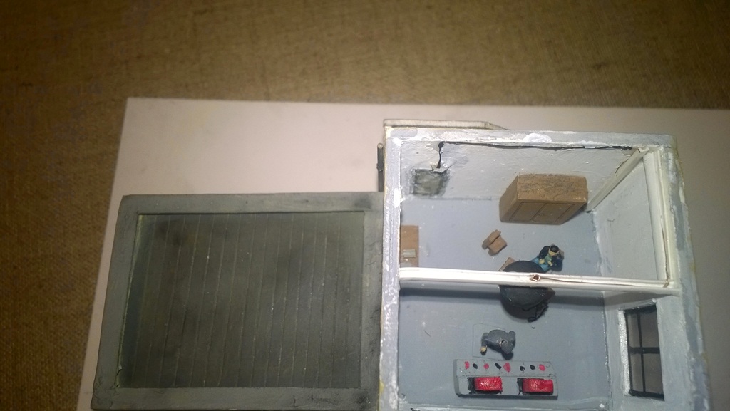

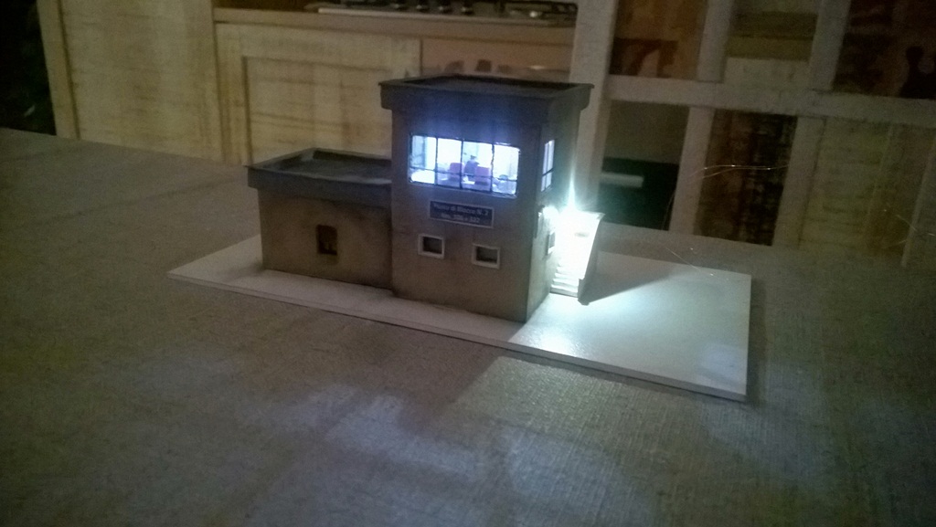

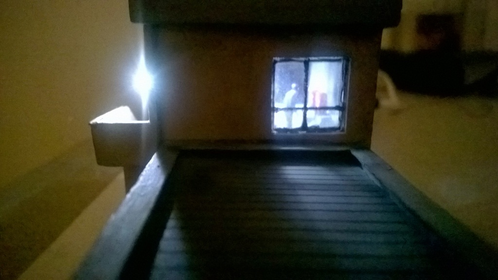

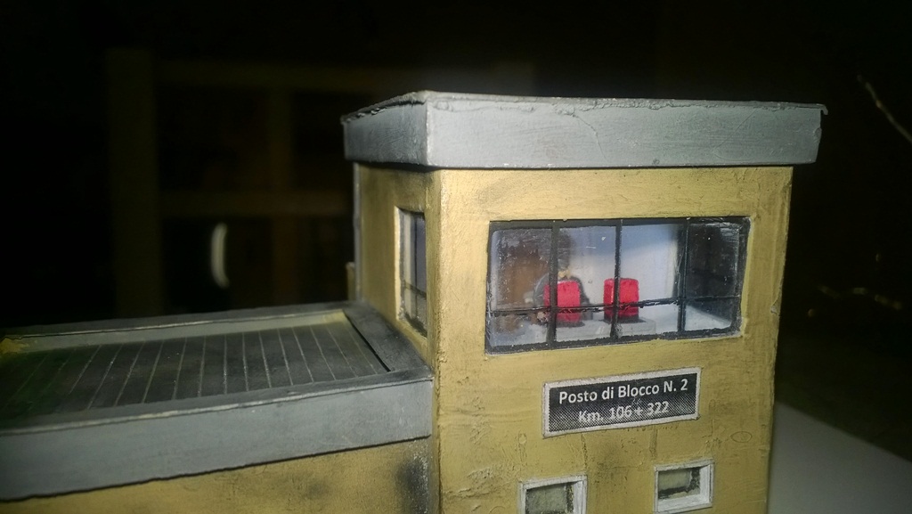

Un aggiornamento, ho inserito le luci e l'arredamento interno.
Ci siamo anche io e Andrea col telecomando per fermare i treni. FERMAAAA....
Volevo finire prima delle ferie, ma non ho raggiunto l'obbiettivo.
Allego alcune foto e ditemi che ne pensate, non sono molto soddisfatto.
#198 Messaggio da v200 »
Ciao Adolfo, ottimo lavoro di dettaglio mi sembra la luce un po forte ma potrebbe essere l'obbiettivo che la intensifica :wink:
Roby
Messaggi: 11519
#199 Messaggio da adobel55 »
Grazie Roby è vero la luce è un po forte per prova avevo una resistenza bassa solo 1000 ohm.
Messaggi: 14368
#200 Messaggio da Egidio »
Ottimo lavoro Adolfo. :cool: Per l' intensita' della luce interna sono d' accordo con il parere espresso da
Roberto. Saluti. Egidio. :cool:
