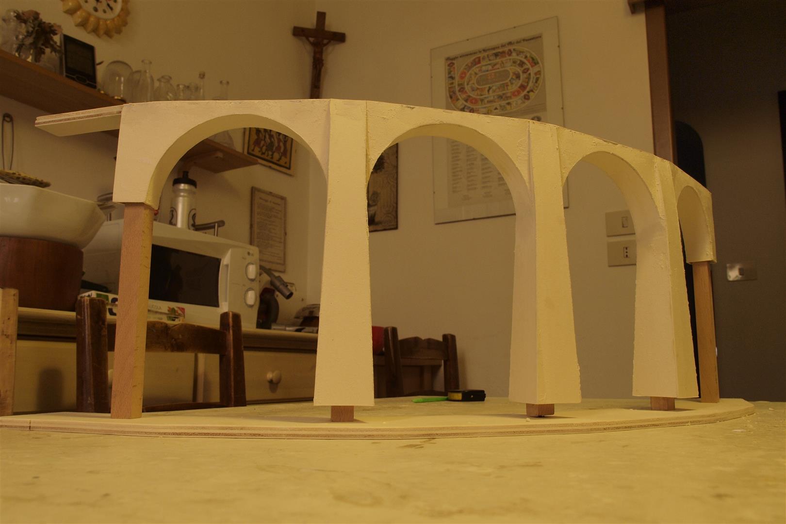

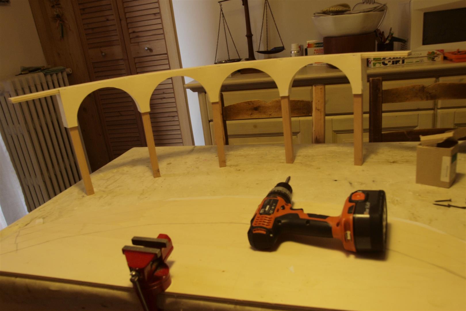

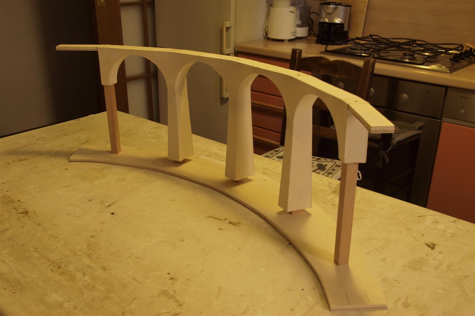

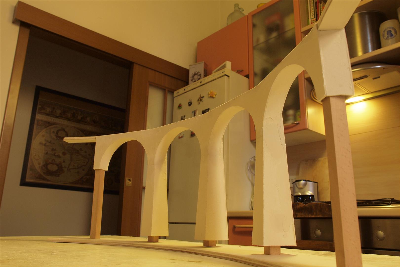

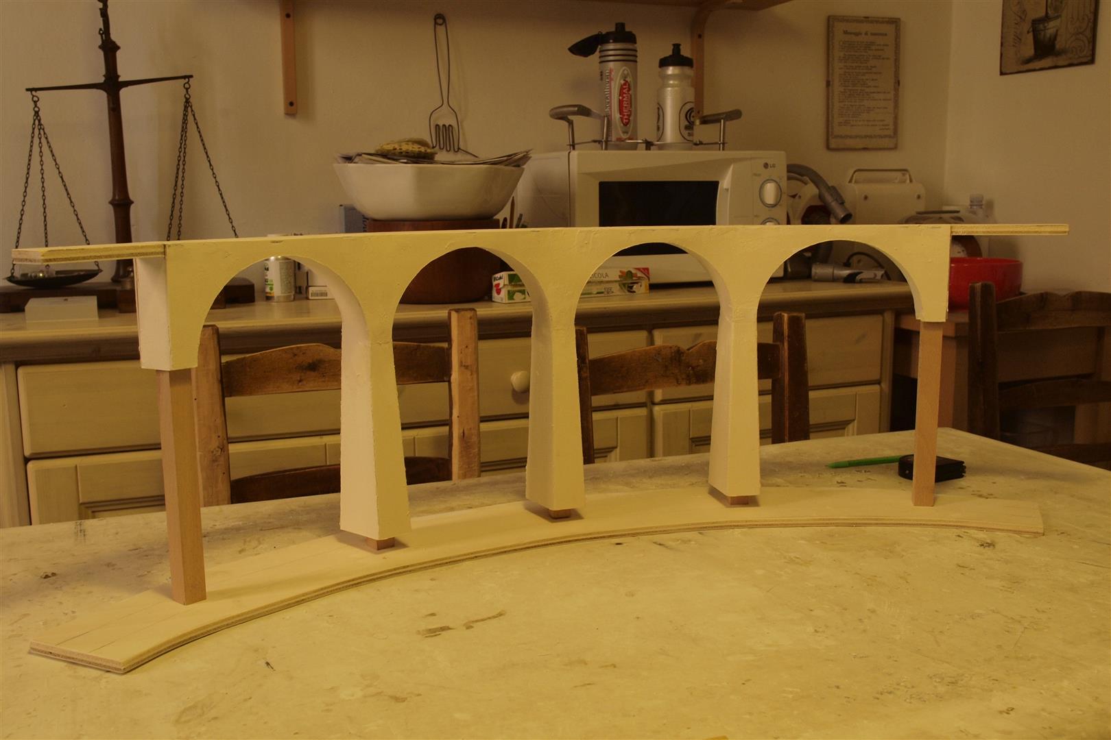

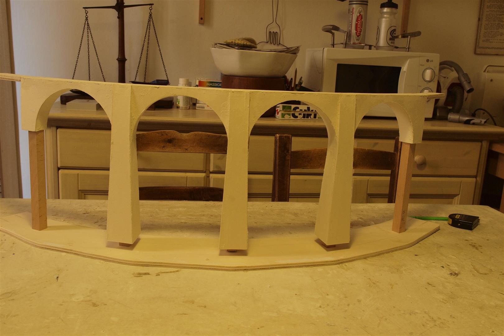

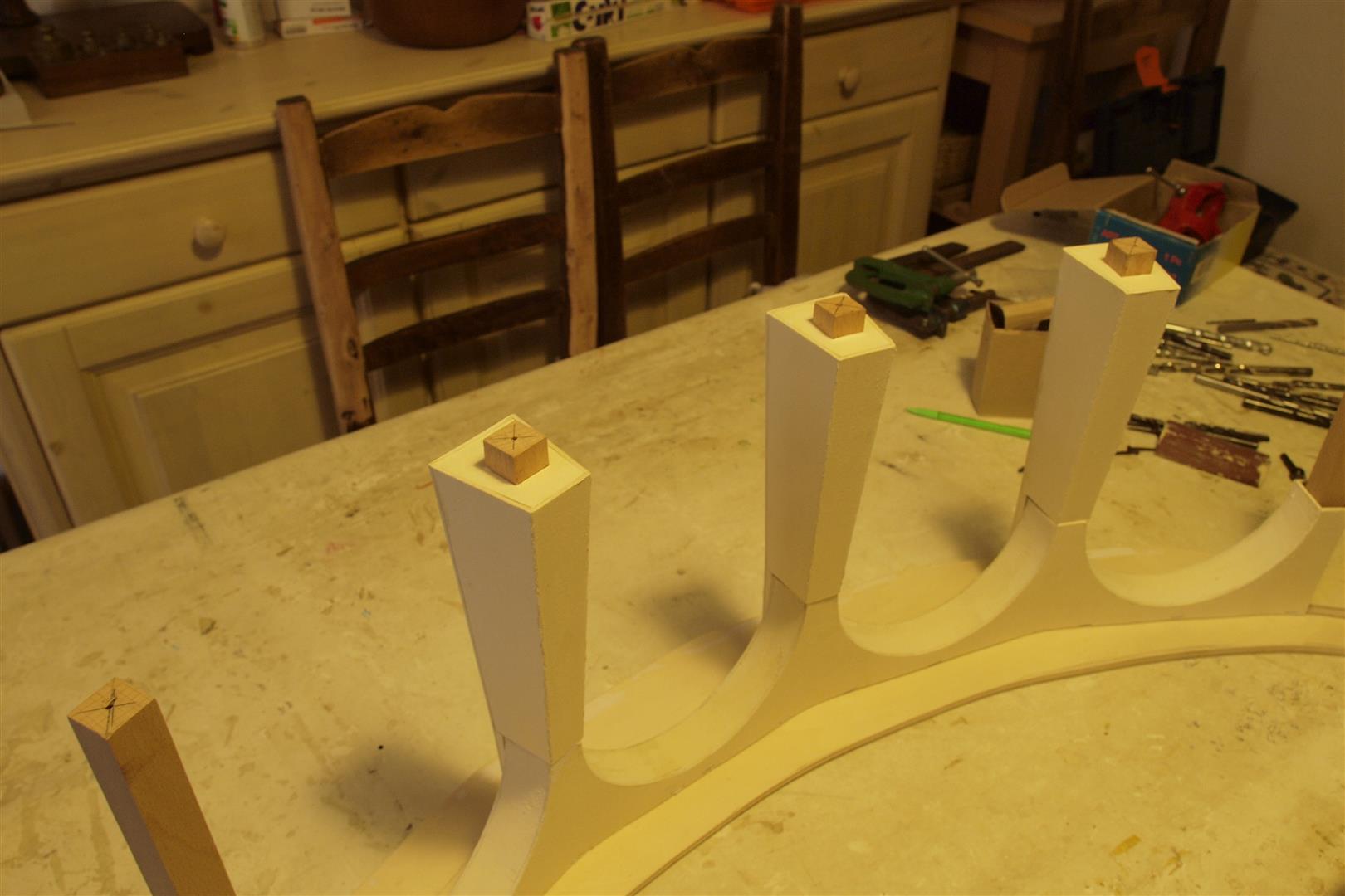

Fine della fase 1 del Viadotto.
Le prossime fasi saranno:
applicazione delle lastrine effetto pietra naturale;
applicazione del top e dei marciapiedi laterali;
applicazione delle mensole per sostenere i pali della catenaria.
FOTO
Inserimento dei pilastri in faggio 20x20 mm alti 290 mm
145,35 KB
Inserimento delle pile e stuccatura delle zone di contatto con le arcate
133,71 KB
Inserimento della base
157,51 KB
161,19 KB
Altre viste d'insieme
146,62 KB
138,42 KB
132,76 KB

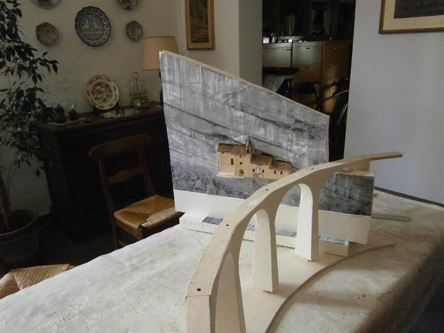

In attesa che arrivino le lastrine di pietra naturale, sto procedendo con l'eremo e inserimento in parete rocciosa.
Normalmente io lavoro così: prima risolvo le diverse situazioni come fossero diorami autonomi; successivamente procedo con il loro inserimento nel modulo.

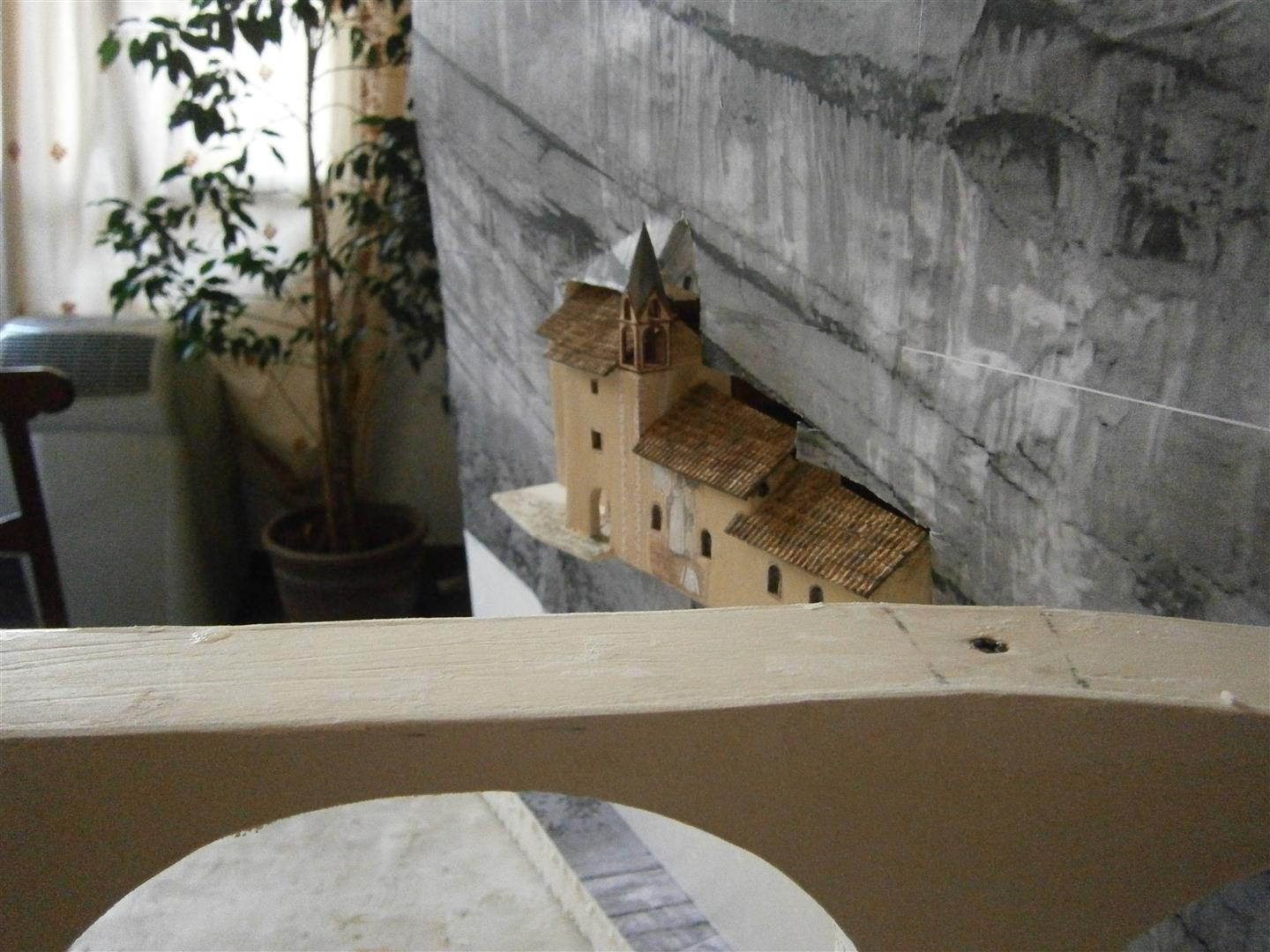

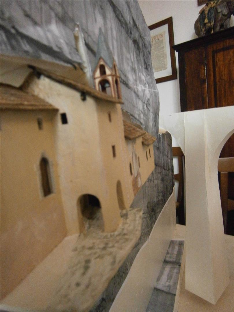

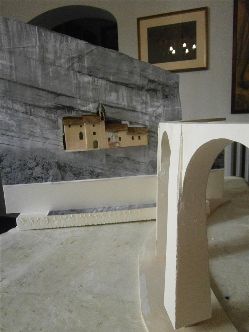

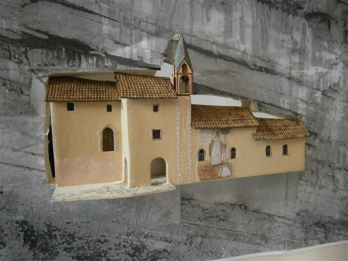

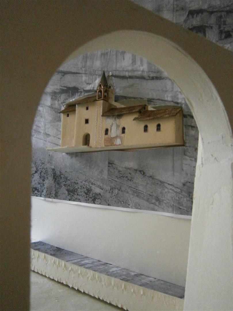

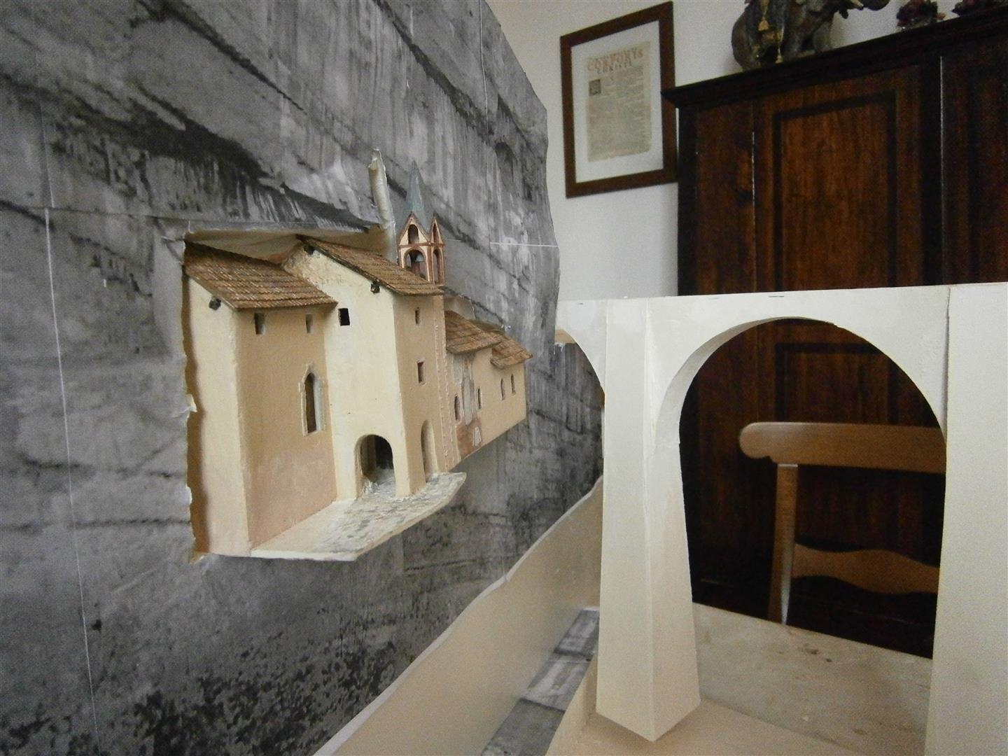

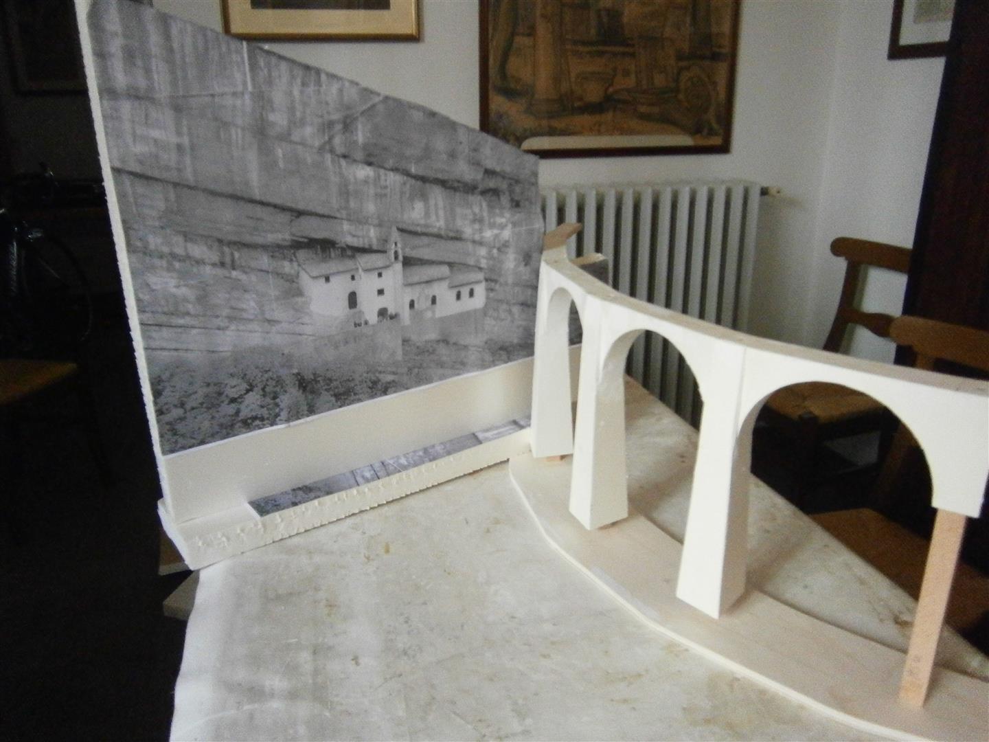

1. eremo finito;
2. stampa foto parete rocciosa in scala 1:120; 700(L)x600(H) mm.
3. inserimento dell'eremo.
FOTO
Fasi successive:
1. ritaglio degli strati;
2. rendering per ottenere la parete stratificata il piu' simile al reale;
3. stuccatura;
4. verniciatura griglio chiaro di fondo;
5. verniciatura delle colature verticali policrome.
193,78 KB
165,37 KB
194,61 KB
189,57 KB

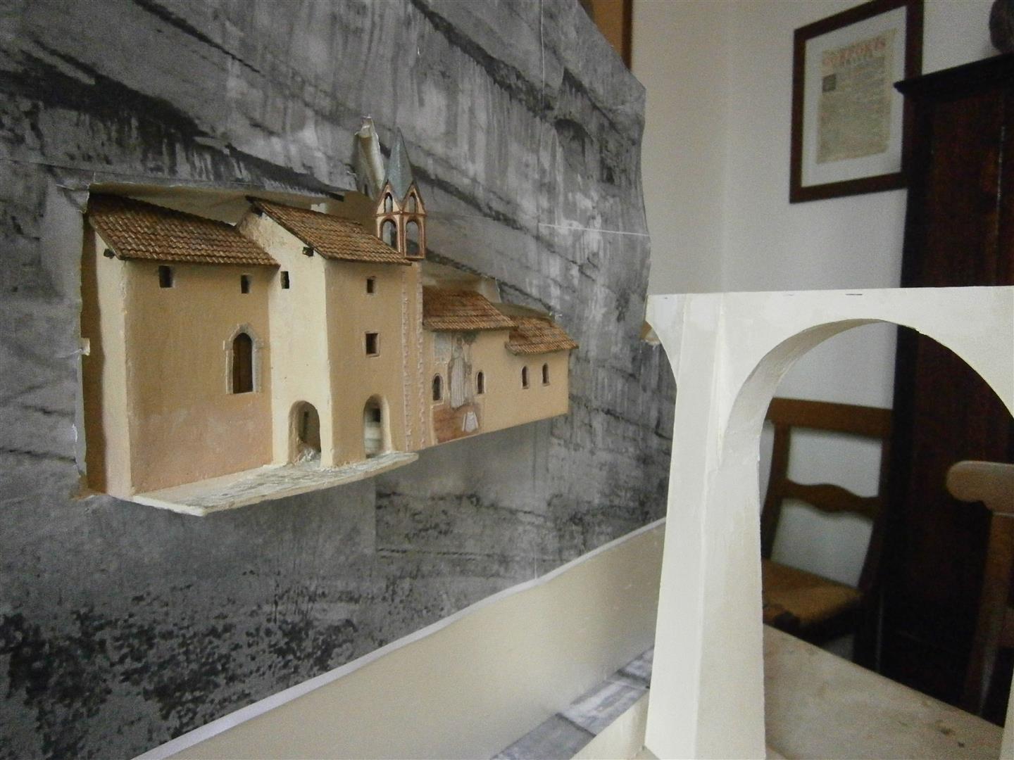

stizzy
Messaggi: 425
Nome: Stefano
Città: BOLOGNA
Re: Modulo (curvo) "Viadotto dell'Eremo"
#186 Messaggio da stizzy »
188,05 KB
198,48 KB
104,24 KB
105,89 KB
195,04 KB
217,32 KB
101,28 KB
Fasi successive:
3. stuccatura;
433,66 KB
