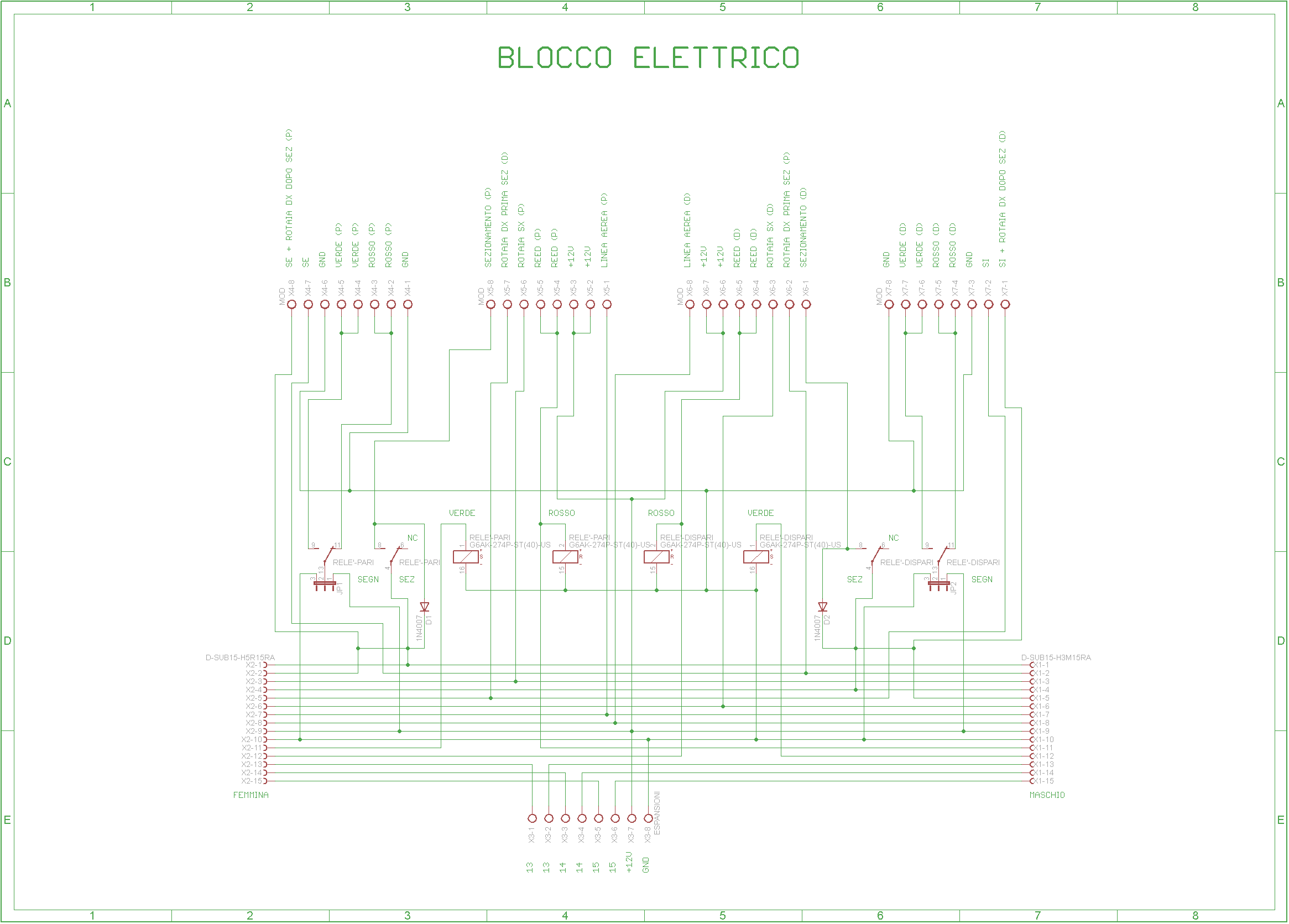

ilo schema delle schede che si trova qua: http://www.scalatt.it/GASTT_norme.htm è quello nuovo o quello vecchio? Perchè per capire il problema si dovrebbero fare dei confronti.
Messaggi: 5303
Re: Problematiche sulla realizzazione dei moduli
#134 Messaggio da Edgardo_Rosatti »
Si, il link è corretto.
Lo schema nelle norme è della vecchia scheda e non ha i partitori.
Si presume che vengano usati relè bistabili da 12 volt.
Quello nuovo è sempre lo stesso o quasi. E' il PCB che cambia nelle nuove schede ed è quello con la solder mask rossa.
Per il nuovo ho dovuto fare un ulteriore schema elettrico con Eagle necessario per la produzione dei PCB.
I due schemi fondamentalmente sono identici ma con grafica diversa.
A meno di non aver sbagliato a ridisegnare il nuovo schema, il PCB risponde a questo:
Schema:
39,6 KB
L'unica differenza circuitale è che in questo nuovo schema è possibile selezionare il polo comune dei segnali (positivo o negativo).
Tale modifica è stata inserita per permettere al modellista di usare segnali luminosi a led con anodo (+) o catodo (-) comune.
Se ti scarichi anche le istruzioni in pdf dallo shop puoi leggere i dettagli.
Ho inserito anche qualche morsetto in più di espansione (poli non utilizzati 13,14 e 15) e di alimentazione ausiliaria dei servizi a 12 volt.
Tuttte cose che non compromettono il funzionamento del blocco.
Ed
Nota: qui manca il PCB plancia che serve per la ripetizione ottica dei segnali e fornisce i comandi per interagire col blocco (vedi sempre il pdf).
Mancano anche gli schemi delle schede che abbiamo usato per tentare di risolvere il problema che posterò in seguito per non fare confusione.
